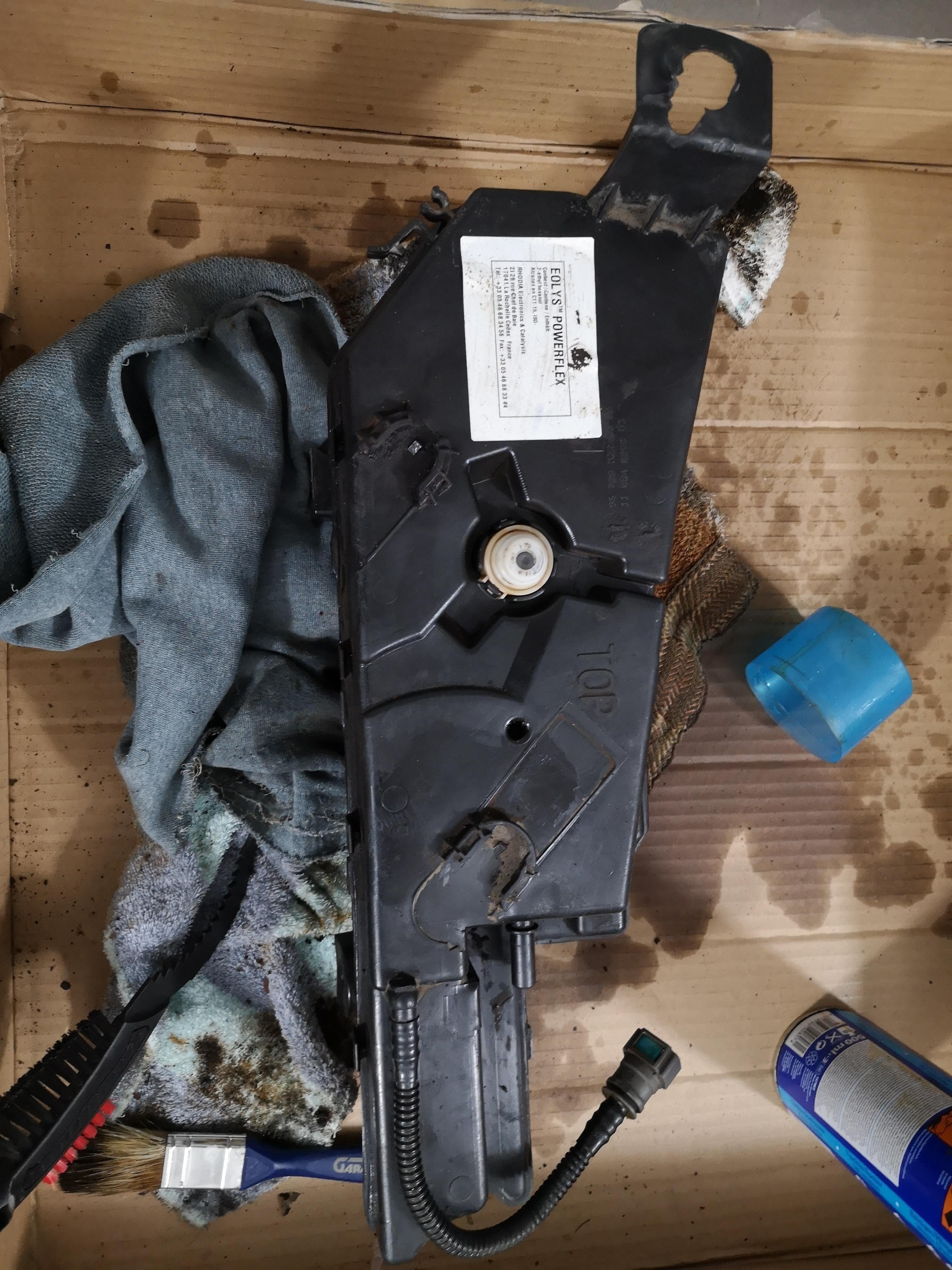

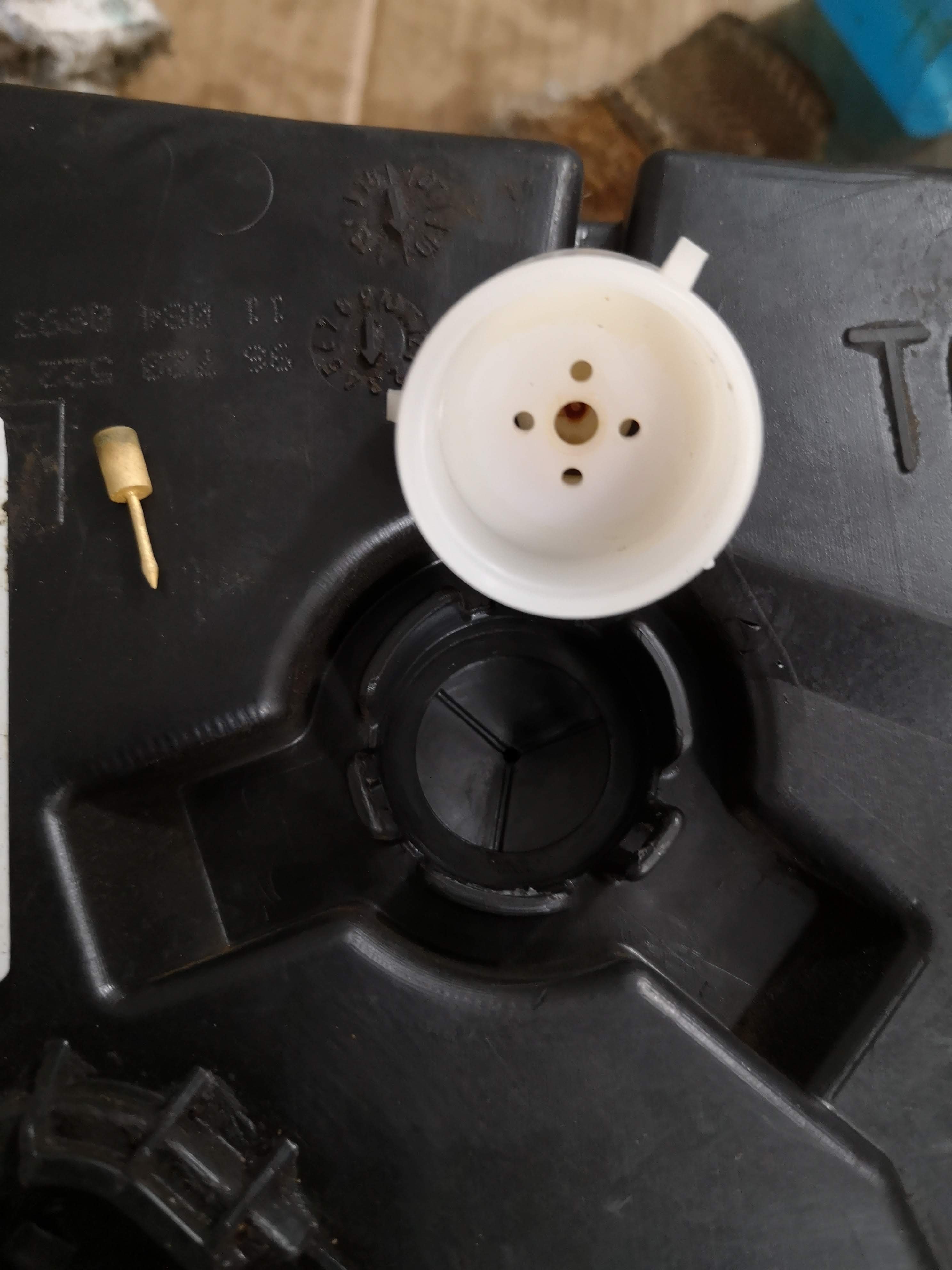

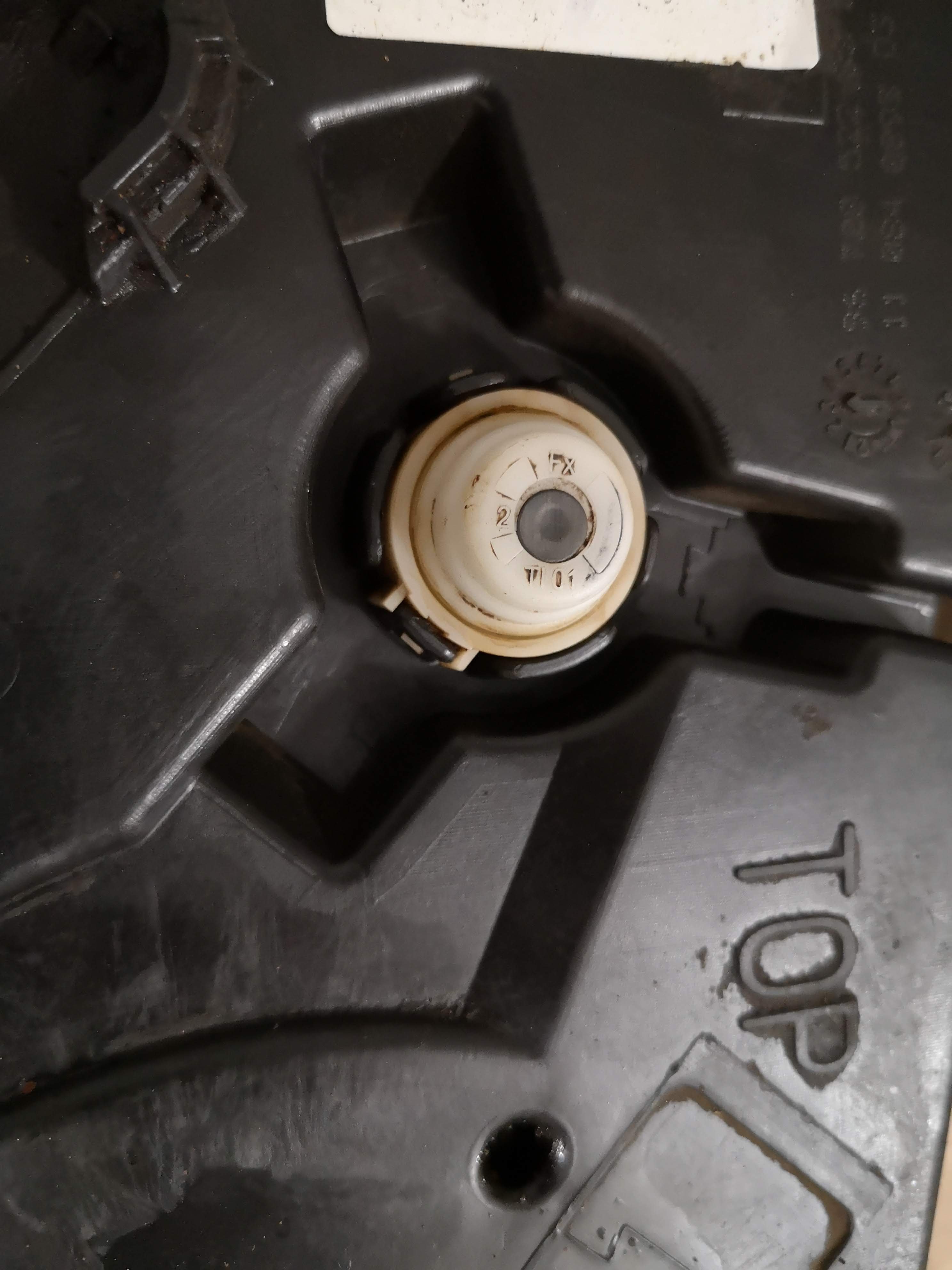

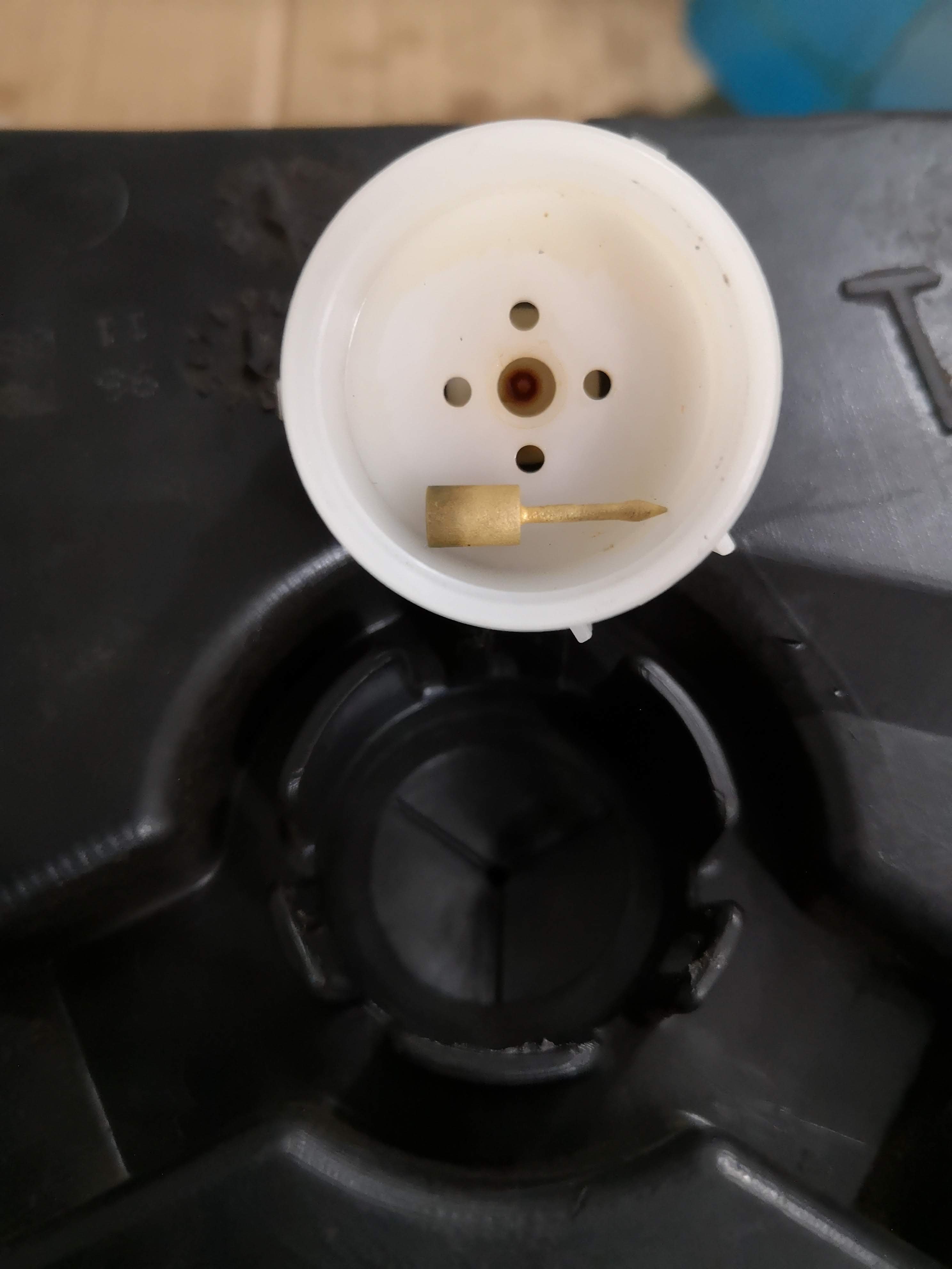

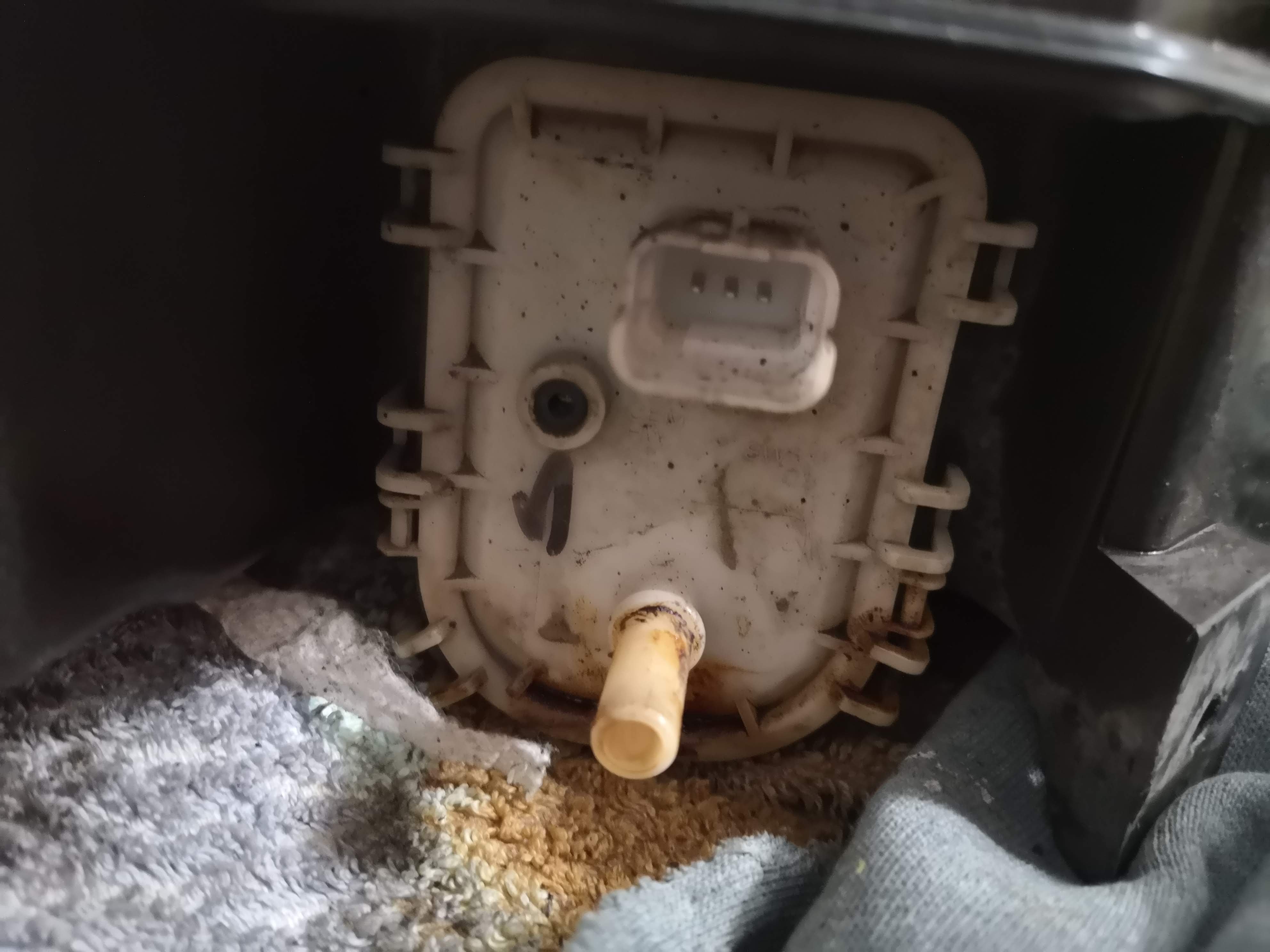

LubošJ Odesláno 27. duben 2020 Odesláno 27. duben 2020 Ahoj, prosím o pomoc nebo radu. měl jsem auto v servise na dolití Eolys 176. Po dolití 3 L cca po 4 týdnech pod autem flek. V servise mi řekli, že je špatná nádržka a musí se koupit nová. Originál včetně náplně cca 15 tis.. Doma jsem nádržku vyndal, abych se přesvědčil, kde teče. Po vyjmutí jsem zjistil, že jeden unik je na vrchu, kde je bílá zátka, asi přepad. Po vydndání jsem zjistil, že je tam nějaká jehla, která byla vypadlá. Nevíte někdo, jak tam má být jehla zasunutá? Druhý unik okolo čepradla, tam bylo spadlé těsnění. Nemáte někdo zkušenost jestli se dá koupit nové těsnění, které je již popraskané. Chtěl bych to zkusit opravit než se rozhodnu pro novou nádržku. Citovat
HonzaC2 Odesláno 28. duben 2020 Odesláno 28. duben 2020 Sice ti neumím odpovědět, ale píšeš, že ti dolili Eolys 176 a na nádržce máš Powerflex. Já jen, že ty dvě se nesmí míchat. A ta jehla tam snad půjde zapíchnout ne? A kdyby nešla, já bych novou za 15000Kč nekupoval, Vzal bych jinou z vrakoviště. Citovat
landys_cz Odesláno 29. červen 2020 Odesláno 29. červen 2020 Pokud má objem 1020 ml tak by asi po dolití 3 l mělo kapat ještě hodně dlouho... Citovat
ChouLu Odesláno 30. červen 2020 Odesláno 30. červen 2020 @landys_cz oni se do nádržky 3l vejdou s přehledem jenom dle softu je tam litr Citovat
slimboy Odesláno 30. červen 2020 Odesláno 30. červen 2020 A naco je to dobre ak riadiaca jednotka odpocitava z tych 1020 ml a teda zahlasi nedostatok aditiva aj ked este 2 litre tam budu? Citovat
