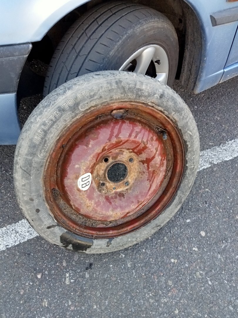

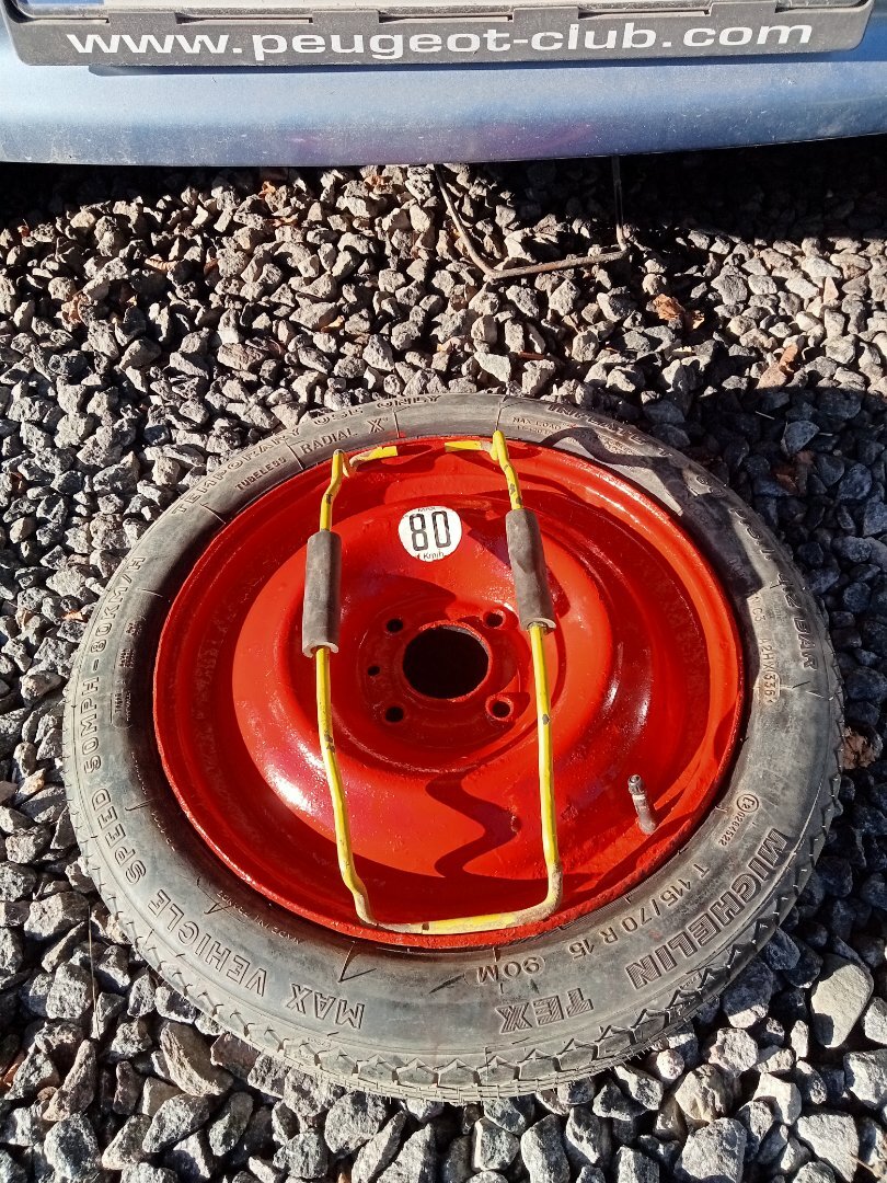

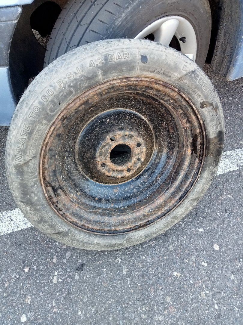

radim.1008 Odesláno 22. říjen 2024 Autor Odesláno 22. říjen 2024 (upraveno) Cestou z práce jsem se stavil v místní likvidaci vozidel a hle, jedna rezerva v mém rozměru tam ležela přímo navrchu pneumatik. Po umytí dokonce vypadá nejetá, ještě má červený proužek po vzorku. Trochu péče z vnitřní strany a bude Upraveno 22. říjen 2024 uživatelem radim.1008 Pepito, Péťa, PaKr a 1 další ohodnotil 4 Citovat

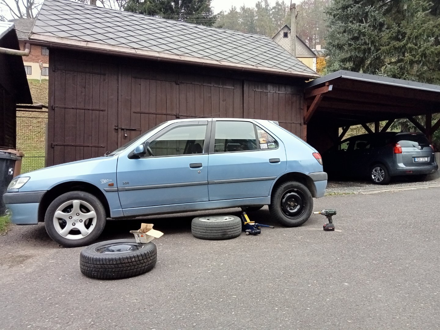

radim.1008 Odesláno 27. říjen 2024 Autor Odesláno 27. říjen 2024 (upraveno) Možná brzo, možná akorát, dnes přezuto a uvnitř uklizeno. Upraveno 27. říjen 2024 uživatelem radim.1008 Pe.Tr, pavelu96, ozzy56 a 1 další ohodnotil 4 Citovat

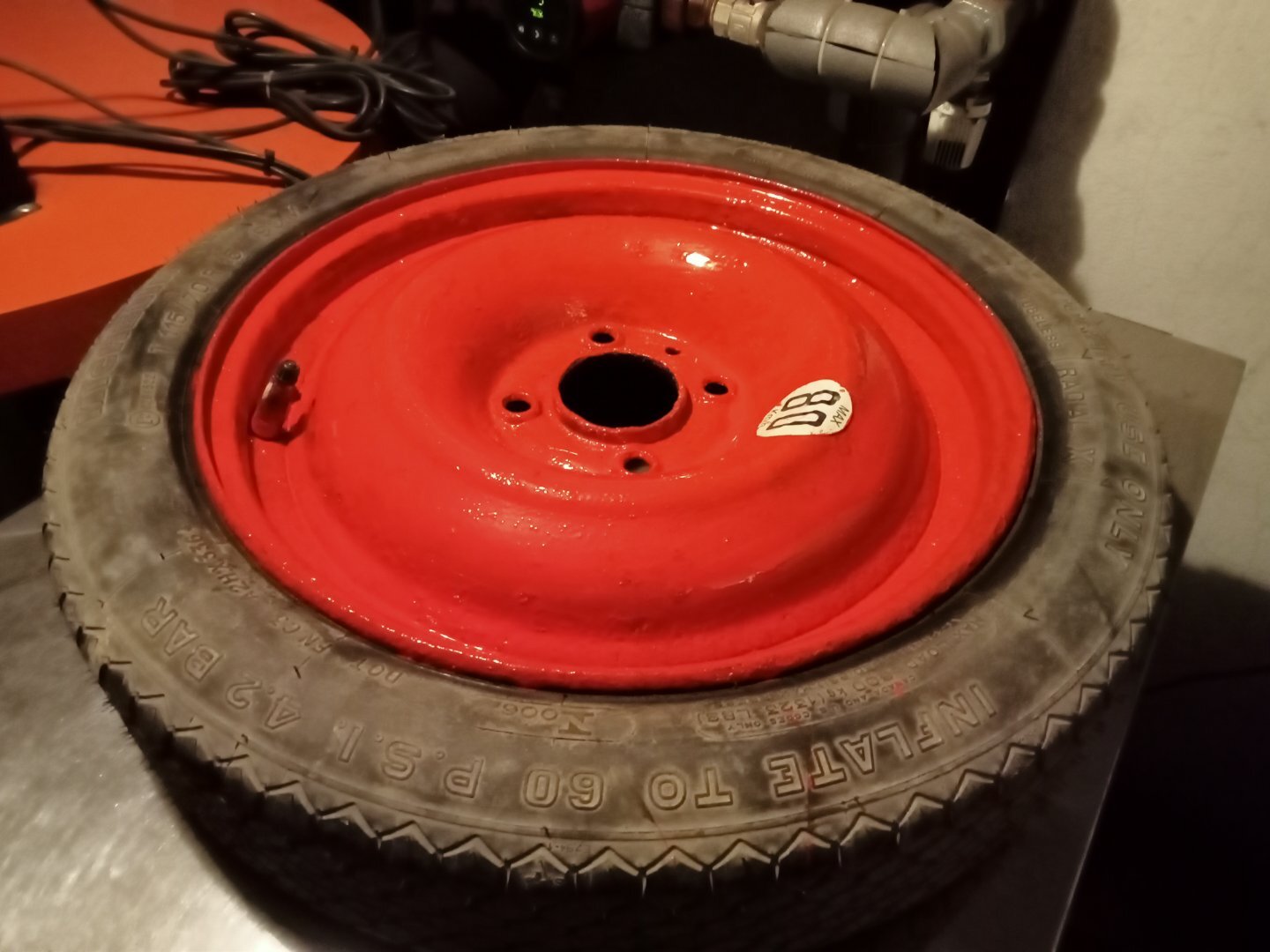

radim.1008 Odesláno 30. říjen 2024 Autor Odesláno 30. říjen 2024 Rezerva už schne v teple u kotle. Z vnitřní strany je černá. Péťa, Pepito, pavelu96 a 1 další ohodnotil 4 Citovat

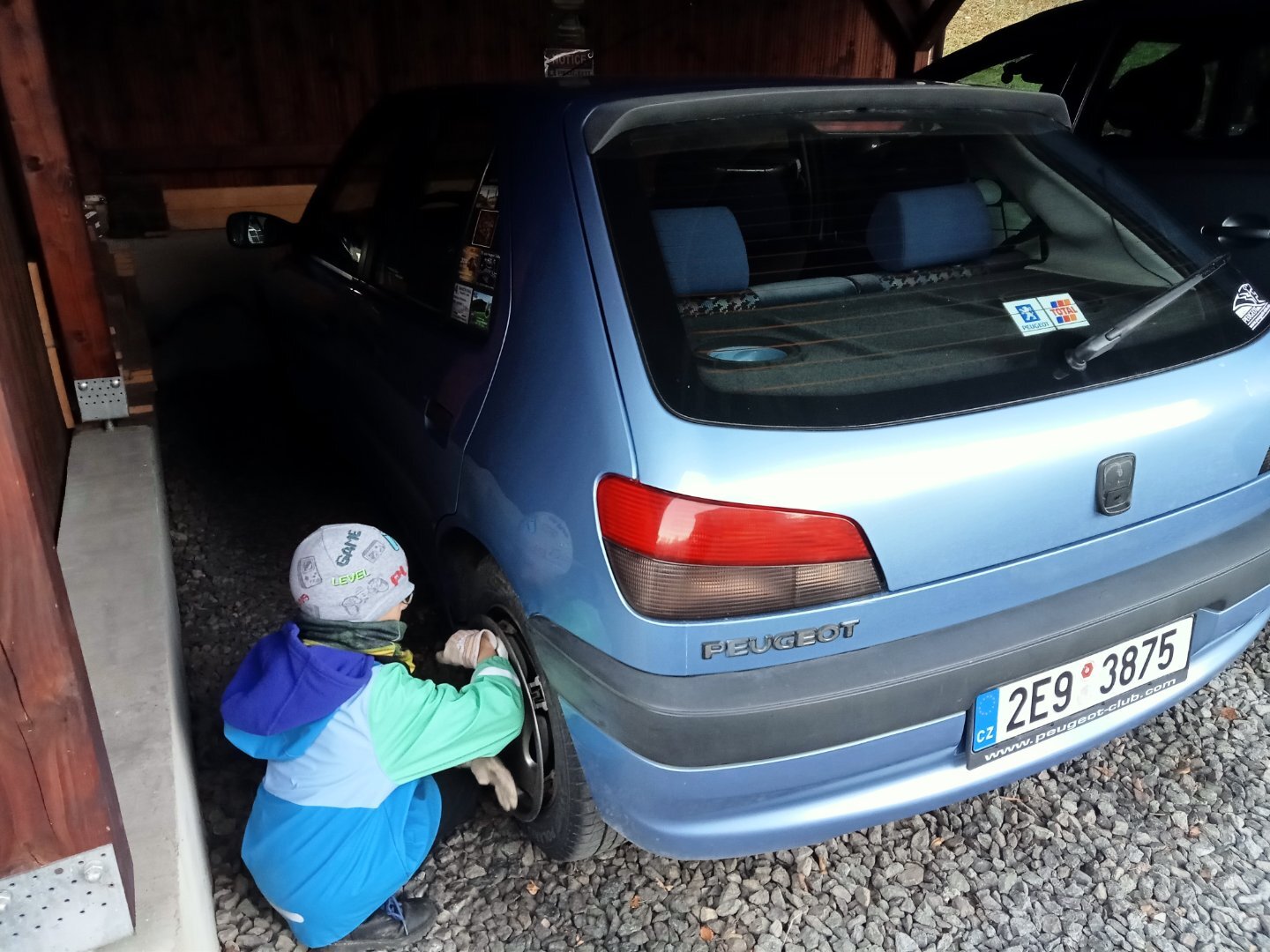

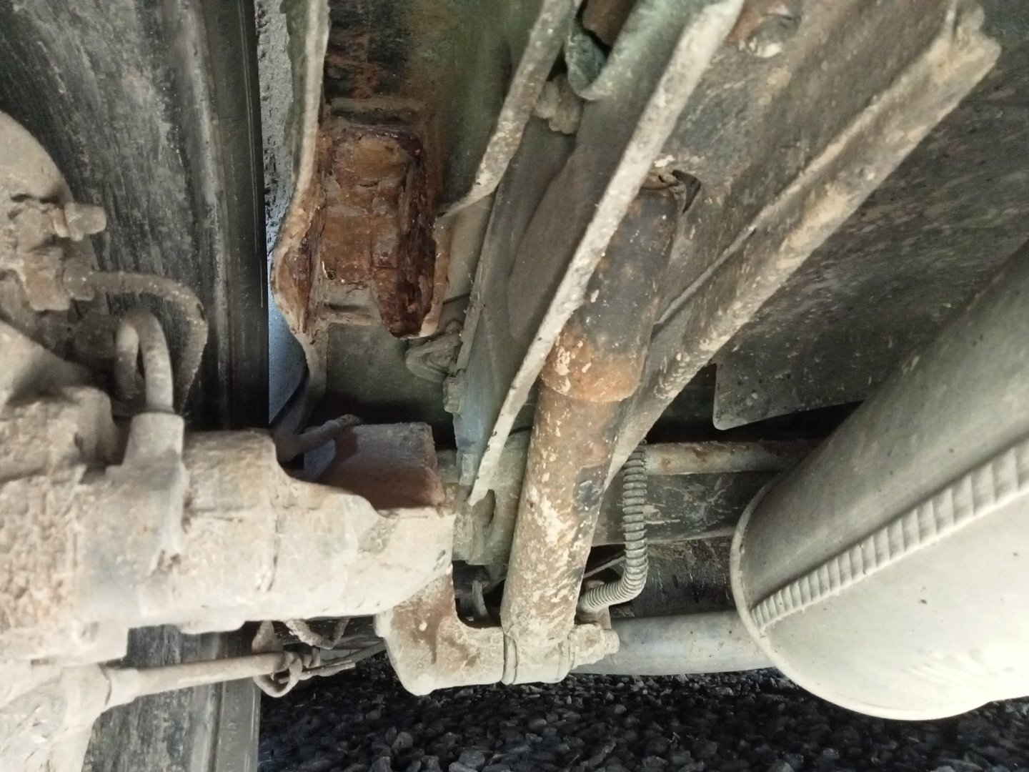

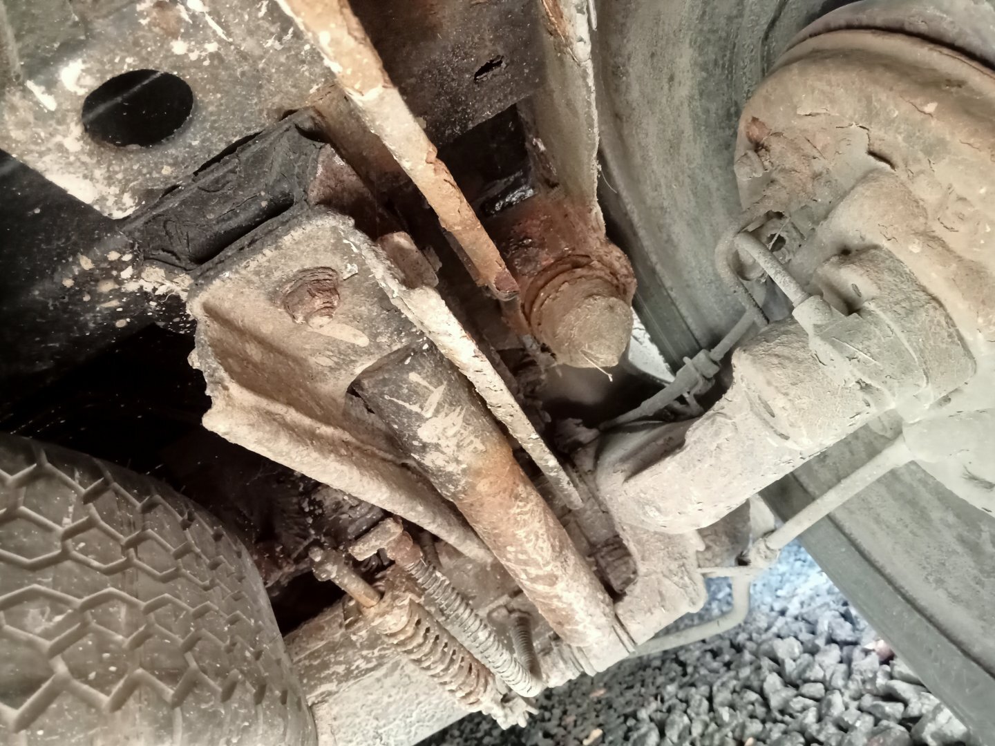

radim.1008 Odesláno 9. listopad 2024 Autor Odesláno 9. listopad 2024 (upraveno) Když dnes bylo tak hezky, Pomocník mi pomohl nasadit poklice. Lehl jsem pod auto a vyměnil rezervu. Jenže to jsem asi neměl dělat. On ten @ozzy56 měl pravdu... V 25. 9. 2024 at 8:23, ozzy56 napsal: ... jsi borec , myslím to vážně, protože jak má auto 10 a více let začnou skoro každý týden překvápka..., no, každý týden nee, ale je to furt něco A to překvápko? Chybí mi kousek auta. A hlavně je to celé nějaké okyslé. Což v létě, kdy jsem si hrál s prahy podle mě takhle nebylo... Absolutně netuším, kde k tomu došlo. Nejsem si ani vědom, jestli při přezouvání tam ještě byl. Mohl by jste mě někdo navézt, kde sehnat a jak se správně jmenuje ten doraz? Nebo ho vykradu někde z vraku. @Ferry?? Upraveno 9. listopad 2024 uživatelem radim.1008 ozzy56 a pavelu96 ohodnotil 2 Citovat
Radek Hurvajz Odesláno 9. listopad 2024 Odesláno 9. listopad 2024 Powerflex Doraz zadní nápravy. Ale myslim že tam ještě něco upadlo a bude potřeba nějaký svářečský umění. Citovat
ozzy56 Odesláno 9. listopad 2024 Odesláno 9. listopad 2024 ahoj, ten držák dorazu upadával už na 205, prostě jednou to naložíš více, nebo kolo vletí do díry a ten držák upadne i s dorazem, protože po těch letech ho drží už jenom ta rez..., vařil jsem do těch míst pak velký JEKL (předtím udělat díru pro doraz), ale hned vedle je nádrž--takže u benzínu musela ven, nebo vypustit a nalít dovnitř vodu Citovat
Radek Hurvajz Odesláno 9. listopad 2024 Odesláno 9. listopad 2024 (upraveno) Tady to vapadá že by mohla spíš dolů náprava a rovnou repas, když už. Než se mordovat s nádrží. Aha, ono to drží na kastli, no tak i nádrž. Upraveno 9. listopad 2024 uživatelem Radek Hurvajz Citovat
ozzy56 Odesláno 9. listopad 2024 Odesláno 9. listopad 2024 (upraveno) nádrž pryč kvůli svařování , u dieselu jsem vařil i s nádrží (nejlépe plnou), jinak se dá ten JEKL vařit i s nápravou, ale bez ní je to samozřejmě lepší... (a udělat repas podle potřeby ?) Upraveno 9. listopad 2024 uživatelem ozzy56 Citovat
radim.1008 Odesláno 9. listopad 2024 Autor Odesláno 9. listopad 2024 Tak to jsi mě potěšil... No nic zkusím se stavit u klempíře. Svářečskému umění neholduji. Repas nápravy nevím. Je pravda, že občas něco zezadu povrzne, co jsem bádal při přezouvání, tak to nejspíš dělal tlumič. No a v březnu STK. Citovat
ozzy56 Odesláno 9. listopad 2024 Odesláno 9. listopad 2024 (upraveno) není to zas velká hrůza--srovnat rozbruskou ten profil a očistit do kovu kde se bude vařit, jekl z obou stran uzavřít, vyvrtat otvor pro gumový doraz, jekl vložit dovnitř profilu a obvařit, vložit doraz, natřít základovkou a nějakým asfaltem nejdřív změřit rozměry podle druhé strany, udělal bych obě strany, vaří se to dobře, bo ten jekl má stěnu snad 3mm, takže se klempíra-svářeč drží víc jeklu... Upraveno 9. listopad 2024 uživatelem ozzy56 radim.1008 ohodnotil 1 Citovat
