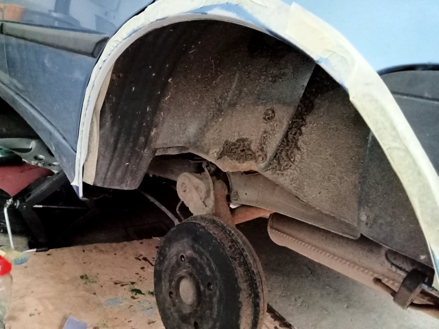

radim.1008 Odesláno 30. září 2024 Autor Odesláno 30. září 2024 Odrezení a základovka samozřejmě proběhly i s plničem. Radek Hurvajz, ozzy56, OK406 a 1 další ohodnotil 4 Citovat
Radek Hurvajz Odesláno 30. září 2024 Odesláno 30. září 2024 Aha to z těch obrázků nebylo patrný. radim.1008 ohodnotil 1 Citovat
radim.1008 Odesláno 30. září 2024 Autor Odesláno 30. září 2024 Nechtěl jsem dávat všechny, co jsem udělal. Radek Hurvajz ohodnotil 1 Citovat
Zabak22 Odesláno 30. září 2024 Odesláno 30. září 2024 před 1 hodinou, Radek Hurvajz napsal: stejně do roka vyleze znova Áno, pokiaľ to poriadne nespravíš, tak to vylezie. Treba to opieskovať, pretože nejaký odhrdzovač a kefa nefungujú tie to len zaleštia a korózia ostane pod tým. Opieskovanie je najlepšie riešenie. Následne to musíš niečím uzavrieť, buď reaktívnym základom, alebo epoxidovým plničom. POZOR, ak dáš reaktívny základ, naň môže ísť iba akrylový plnič, a po akryle čokoľvek: epoxid, tmel atď. A na farby v spreji sa radšej vykašli, nefungujú z mojej skúsenosti ani nikdy nebudú. Stačí obyčajný kompresor, aj ten najmenší. Lakovanie pištoľou nie je až tak zložité, len si to treba najprv vyskúšať na kartóne alebo niekde mimo miesta, ktoré chceš lakovať. Potom, keď dolakuješ, stačí naliať riedidlo, prepláchnuť (s odpojeným kompresorom) a počkať, kým bude tiecť čisté riedidlo. radim.1008 ohodnotil 1 Citovat

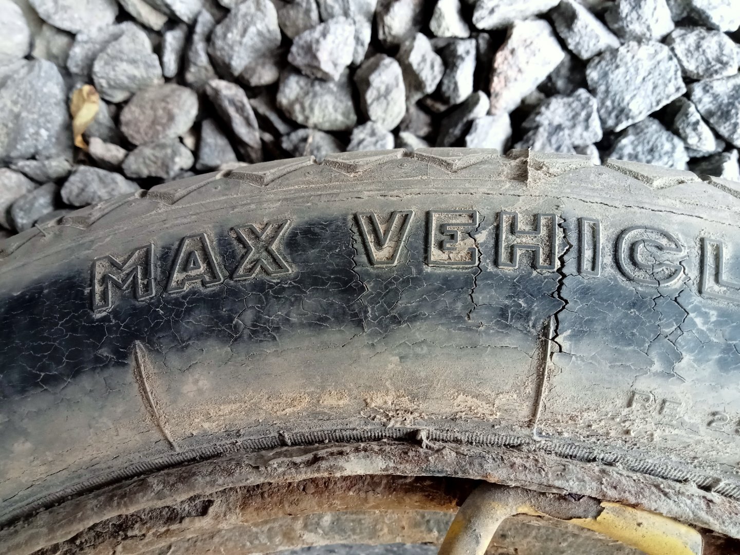

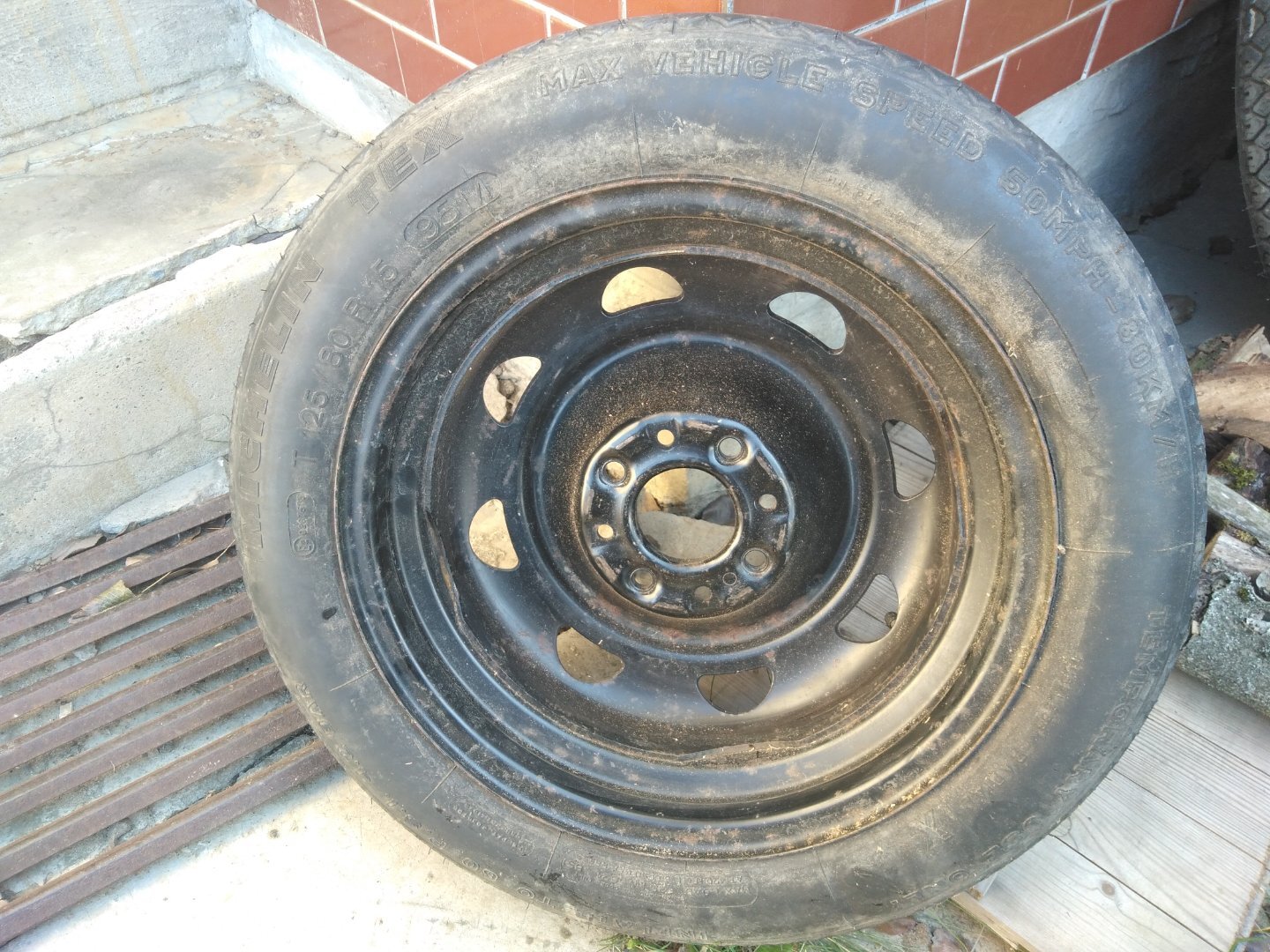

radim.1008 Odesláno 20. říjen 2024 Autor Odesláno 20. říjen 2024 V týdnu začalo z pod auta vzadu něco vrzat, při rozjezdu dopředu i dozadu, při přejezdu nerovností, při vymetení díry... Vyndal jsem rezervu, srovnal ji v koši a vrátil nafouknou zpět. Snad to dělala ona. Při zkušební jízdě byl klid. Jinak doufám, že nebudu nucen ji někdy použít na víc než pár km. Citovat
Radek Hurvajz Odesláno 20. říjen 2024 Odesláno 20. říjen 2024 Tak ta je po smrti, na ty bych nejel ani těch pár km. Kup jinou, se toho válí po vrakáčích, když bude ze 406 tak bude jak nová, tam je schovaná v kufru. radim.1008 ohodnotil 1 Citovat

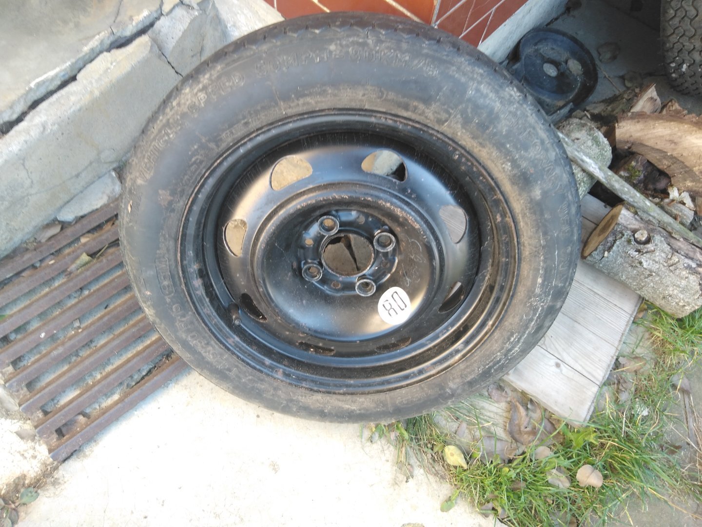

PaKr Odesláno 21. říjen 2024 Odesláno 21. říjen 2024 @radim.1008 mohlo by být? Péťa ohodnotil 1 Citovat
radim.1008 Odesláno 21. říjen 2024 Autor Odesláno 21. říjen 2024 (upraveno) Je parádní, ale mám rozměr 115/70 R15 90M. Upraveno 21. říjen 2024 uživatelem radim.1008 Citovat
Radek Hurvajz Odesláno 21. říjen 2024 Odesláno 21. říjen 2024 (upraveno) A ten maš i v Techničáku že? Těžko řict jesti by šla širší rezerva dopsat. Upraveno 21. říjen 2024 uživatelem Radek Hurvajz Citovat
Milan+ Odesláno 21. říjen 2024 Odesláno 21. říjen 2024 Zavolej @Hugo Boss,ten ji mít bude . Jak jsem to dával já stačilo to otryskání a zpět nazout . Hugo Boss ohodnotil 1 Citovat
Hafity Odesláno 21. říjen 2024 Odesláno 21. říjen 2024 před 42 minutami, radim.1008 napsal: Jj, rozměr opsán z TP. Takže pokud je ve výbavě "užovka dojezdovka", která se liší od ostatních kol, tak je to v TP Tak to je pro mně novinka.... Citovat
Péťa Odesláno 21. říjen 2024 Odesláno 21. říjen 2024 Já to tam teda asi nemám. Ale auto mělo jen opravnou sadu, tak možná to je tím Citovat
Radek Hurvajz Odesláno 21. říjen 2024 Odesláno 21. říjen 2024 Pokud je opravna sada tak to tam neni, právě si rezervu chci dokoupit tak jsem na to koukal. Citovat
