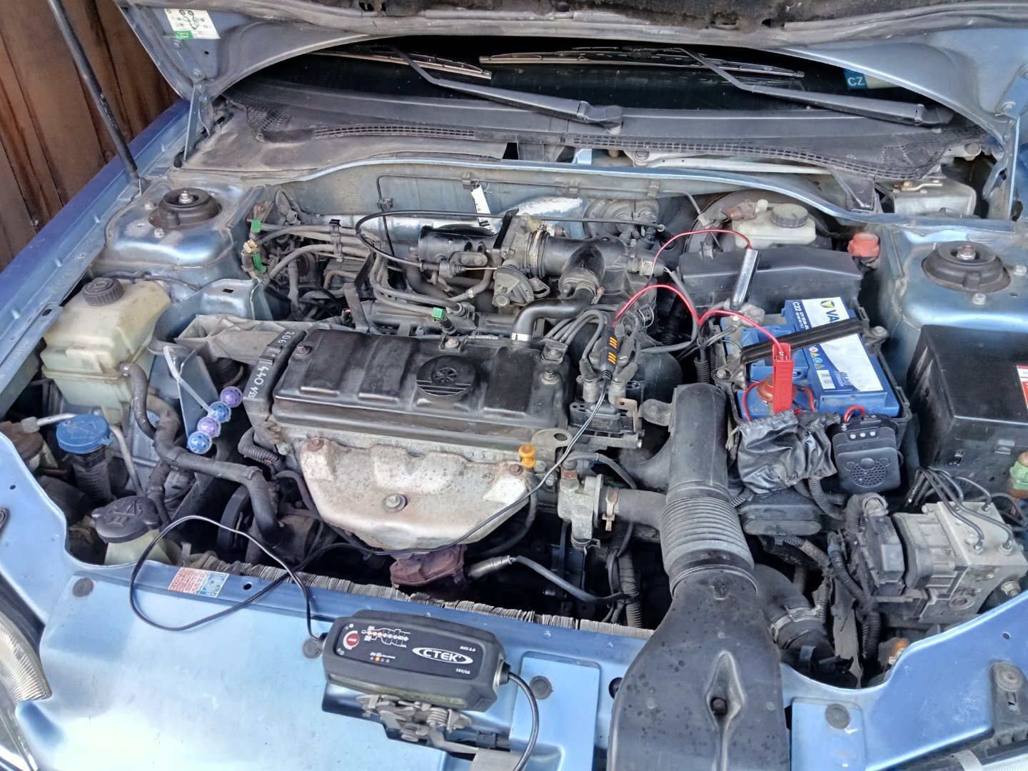

radim.1008 Odesláno 11. září 2024 Autor Odesláno 11. září 2024 Dnes ráno zrada. Nabijem a uvidíme. Je tam od 02/16... pavelu96 ohodnotil 1 Citovat
PaKr Odesláno 11. září 2024 Odesláno 11. září 2024 před 59 minutami, radim.1008 napsal: Je tam od 02/16... Tím je asi řečeno to nejpodstatnější. Osm a půl roku je velmi slušná výdrž. Nabití asi na chvíli pomůže, ale obávám se, že autíčko bude mít předčasný vánoční dáreček... pavelu96 a radim.1008 ohodnotil 2 Citovat

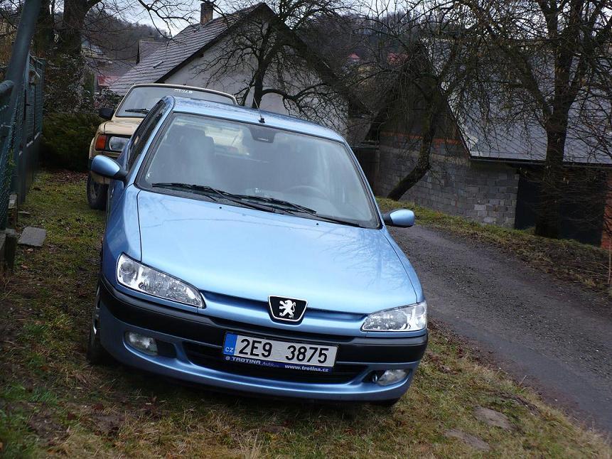

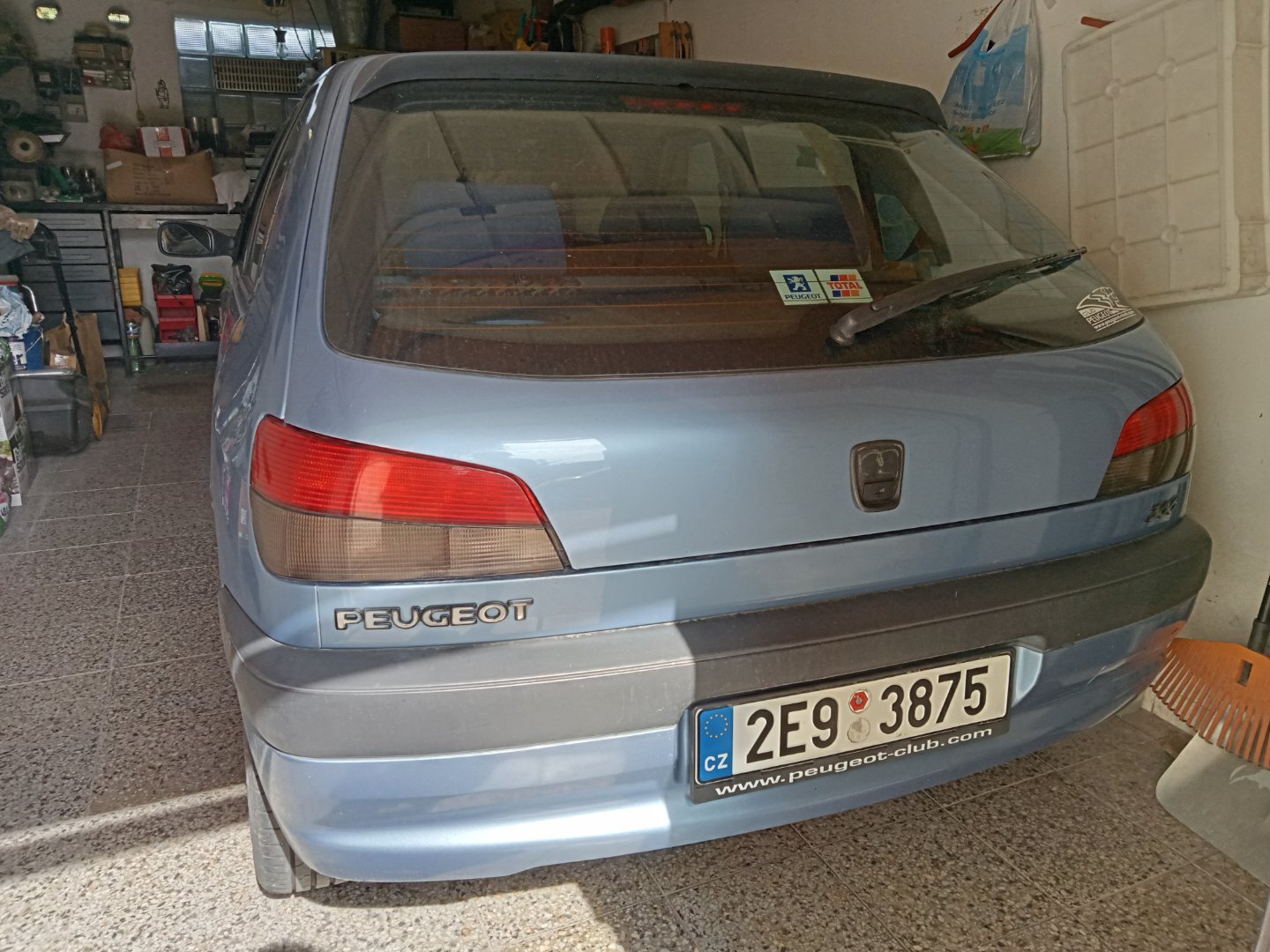

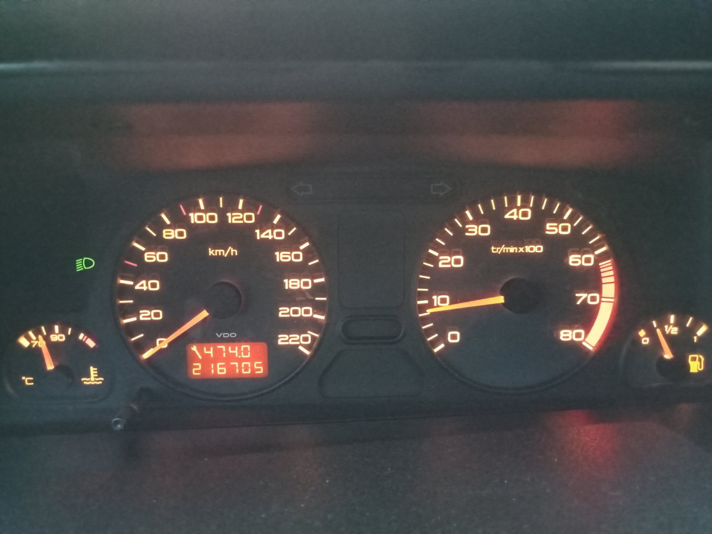

radim.1008 Odesláno 25. září 2024 Autor Odesláno 25. září 2024 V 25. 12. 2011 at 14:00, radim.1008 napsal: ... Auto jsem koupil už 22.8.2007 přes bazar Trotina Auto s tehdy 66705km na tachometru... ... První fotečka s novou značkou u kamaráda na chalupě. Po 17 letech, 1 měsíci a 3 dnech dnes ráno cestou do práce přetočeno společně najetých 150tis.km. A oslava? Upadlo ze dveří třetí brzdové světlo. Přiděláme a jedeme ještě chvíli dál. MJSytic, ozzy56, poldiss a 3 další ohodnotil 6 Citovat

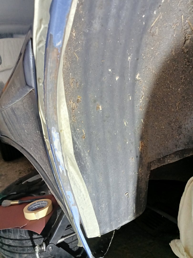

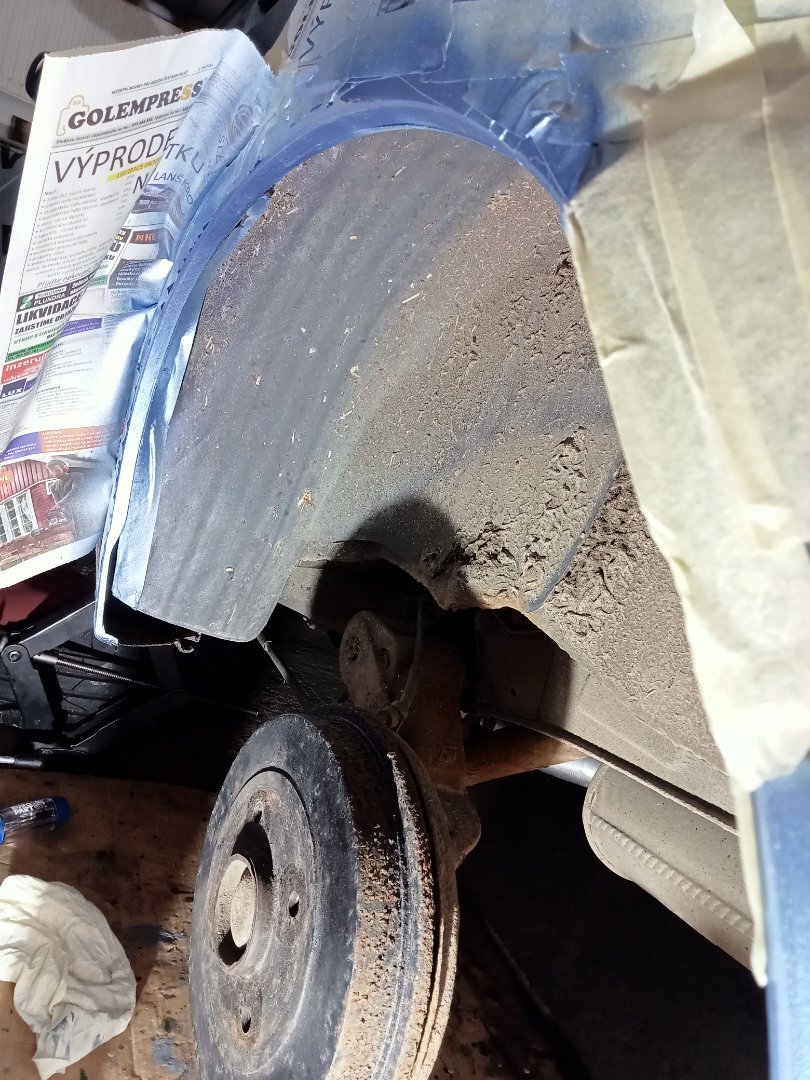

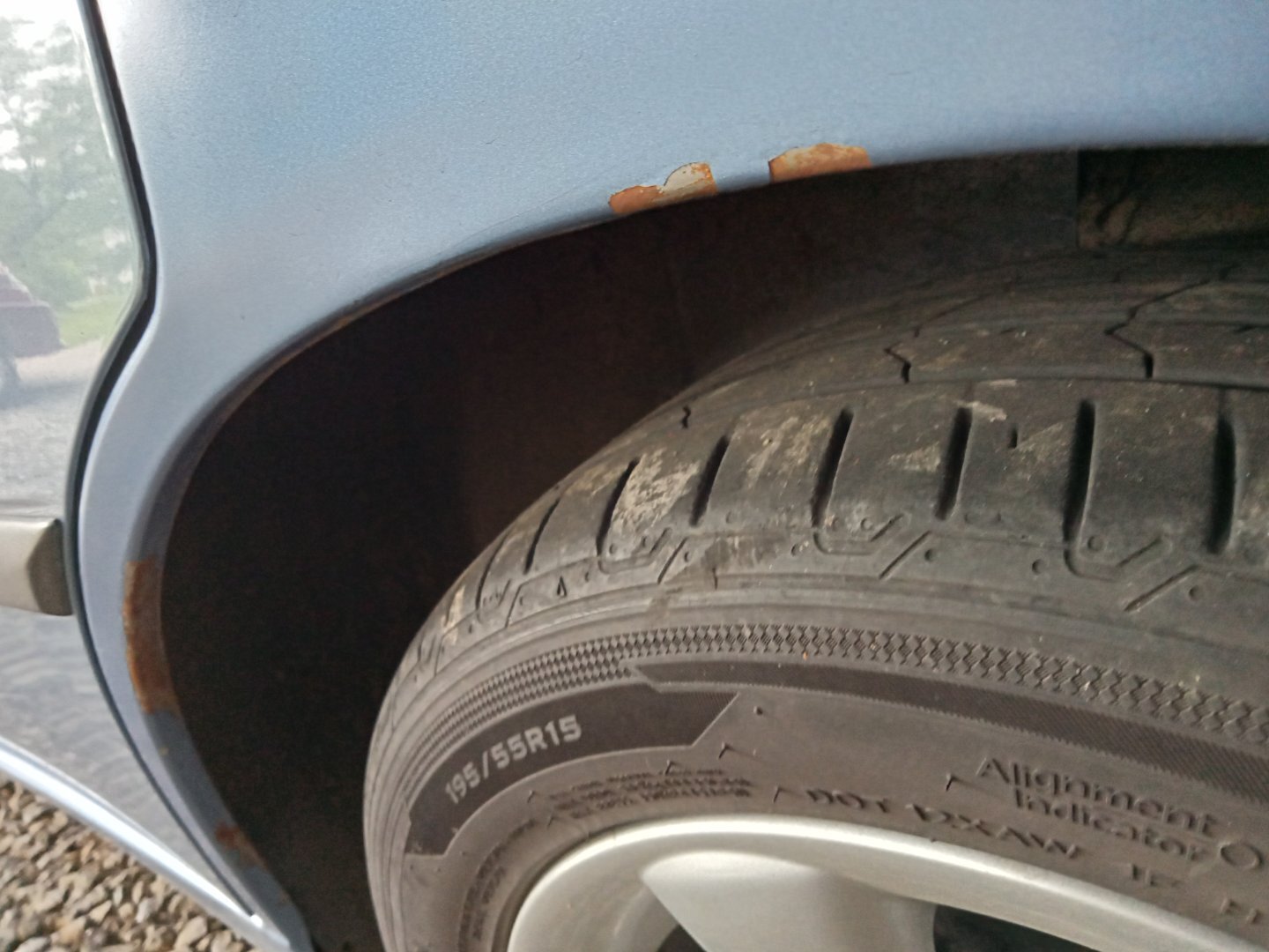

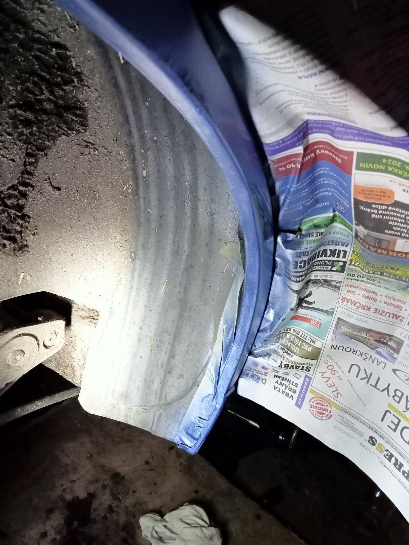

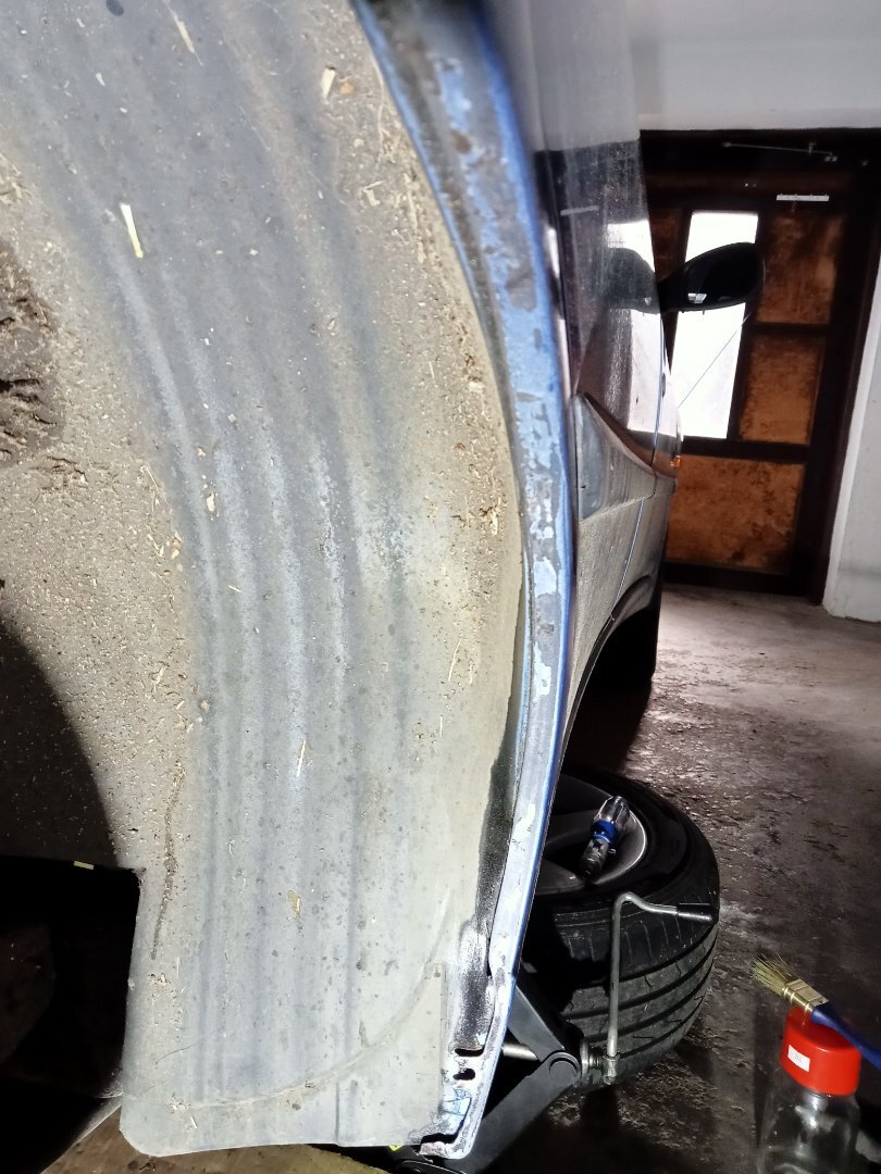

radim.1008 Odesláno 28. září 2024 Autor Odesláno 28. září 2024 Pustil jsem se do zadních lemů. Lakýrník ze mě asi nebude. ozzy56, MJSytic, pavelu96 a 3 další ohodnotil 6 Citovat
radim.1008 Odesláno 29. září 2024 Autor Odesláno 29. září 2024 Na první vlastnoruční pořádnou sprejovačku myslím, že dobrý. Péťa, Pepito, ozzy56 a 1 další ohodnotil 4 Citovat
MJSytic Odesláno 29. září 2024 Odesláno 29. září 2024 Myslím, že fajne Vzal jsi to pak i bezbarvým lakem? Citovat
radim.1008 Odesláno 29. září 2024 Autor Odesláno 29. září 2024 Nevzal. Ale mám ho. Ještě by to chtělo rozleštit. Nebo až po laku? Citovat
Radek Hurvajz Odesláno 30. září 2024 Odesláno 30. září 2024 Pozdě, bezbarvý lak by jsi měl nastříkat do 20 minut po nastříkání metalízy, aby se to spojilo a následně naloupalo. Viz třeba: barvylakyjanu.cz U metalíz a perletí nanášíme ještě navíc vrstvu bezbarvého laku. Ten se nanáší cca 20 minut po nastříkání barvy. Neexistuje, že nastříkáte barvu a pak druhý den jdete aplikovat bezbarvý lak. Řešení? Velký špatný - bohužel, barva i lak musí dolů a pěkně od znova... radim.1008 ohodnotil 1 Citovat
MJSytic Odesláno 30. září 2024 Odesláno 30. září 2024 Já ho taky při drobných opravách nedávám. Třeba kolem lišty zadních dveří na 206. Ale je to 206 Spíš jde o to, že jestli to chceš mít "jakoženejlíp", tak by se měl dát Radek Hurvajz ohodnotil 1 Citovat
Radek Hurvajz Odesláno 30. září 2024 Odesláno 30. září 2024 Teď už bych ho tam nedával, přeleštit a fertig. Ono to stejně do roka vyleze znova, takže potom to můžeš udělat pořádně, včetně antikorozní základovky. Citovat
