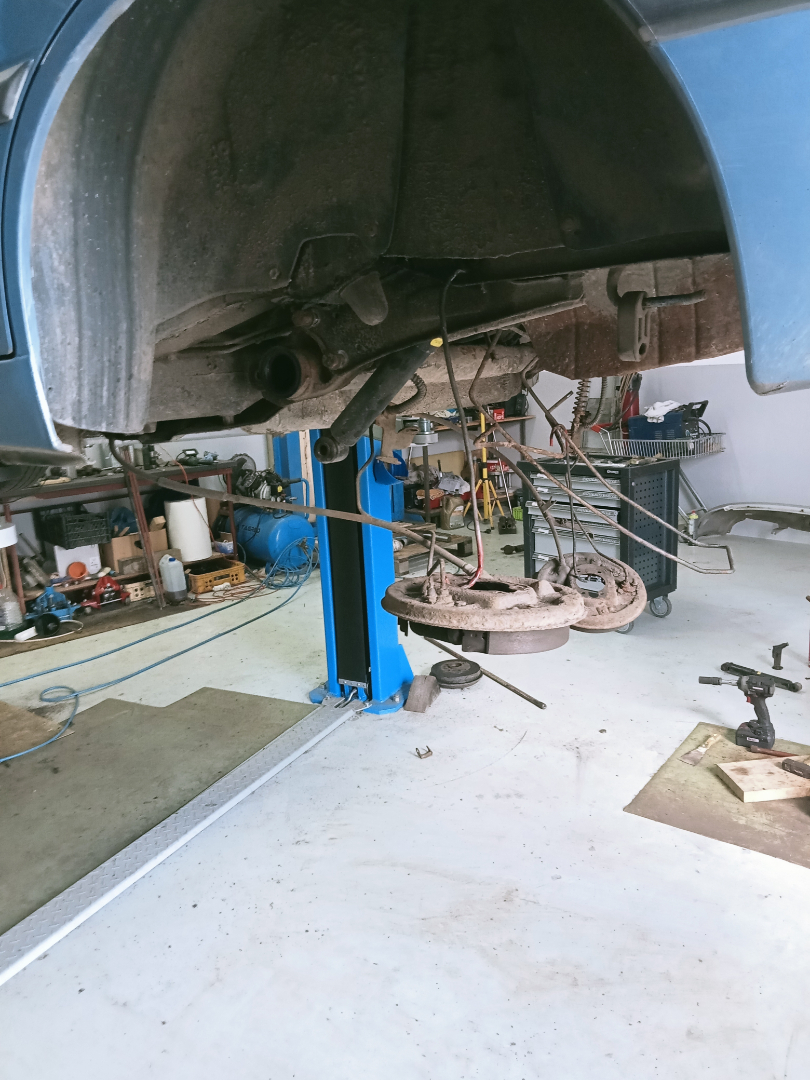

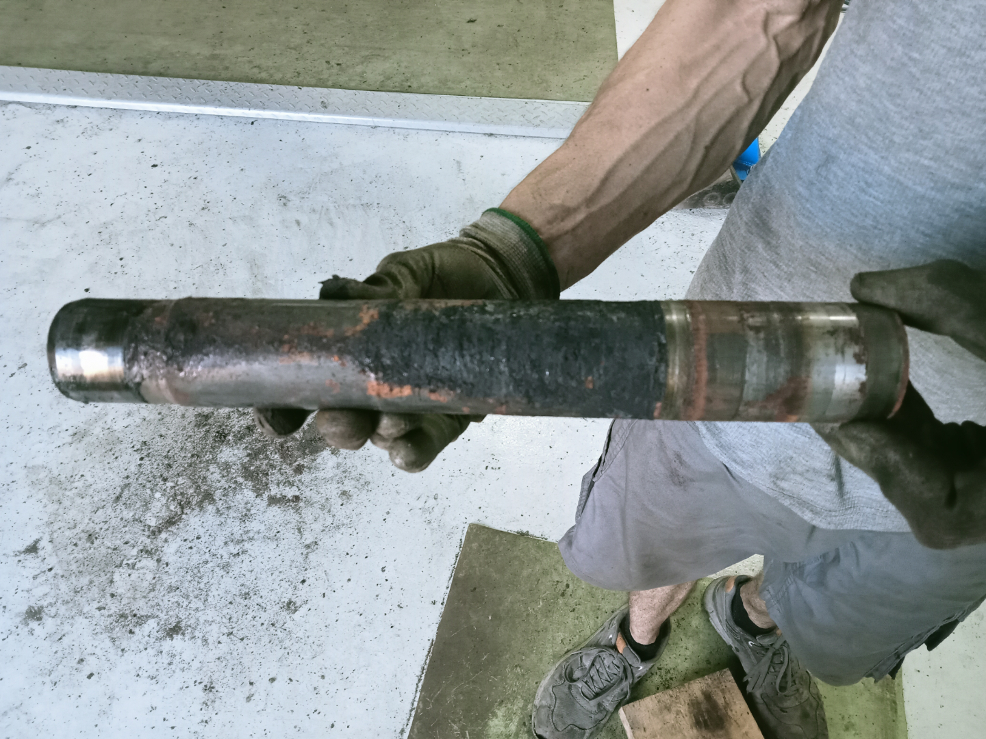

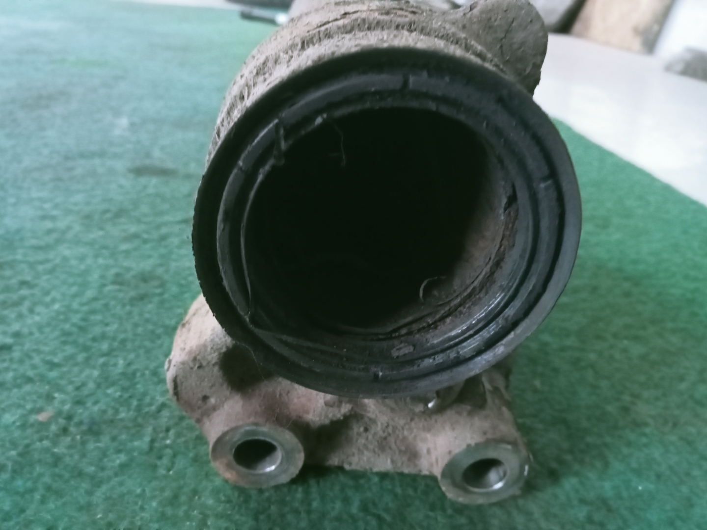

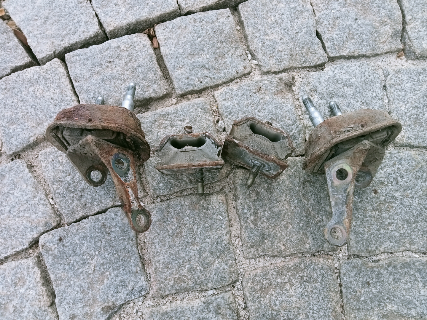

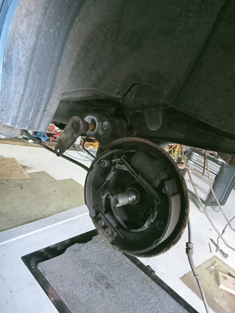

radim.1008 Odesláno 28. červen 2025 Autor Odesláno 28. červen 2025 (upraveno) Náprava vyměněna. Středová trubka repas, do mých ramen nalisovaný nové čepy s ložisky. Vyměněny všechny čtyři silentbloky. Torzky nasazeny do původní výšky. Celá operace trvala 6hodin profíkovi, který se tím často zabývá. Žádná brzdová trubka nepraskla, vše šlo po těch letech po nahřátí, prostříkání povolit. S levou stranou trochu bojoval, pravá, která byla už trochu vyrezlá šla lépe. Najeto 460km. Pažout se po letech pořádně vyvětral. A to i po dálnici. Upraveno 28. červen 2025 uživatelem radim.1008 Milan+, VojtouNerCZ, ozzy56 a 9 další ohodnotil 12 Citovat

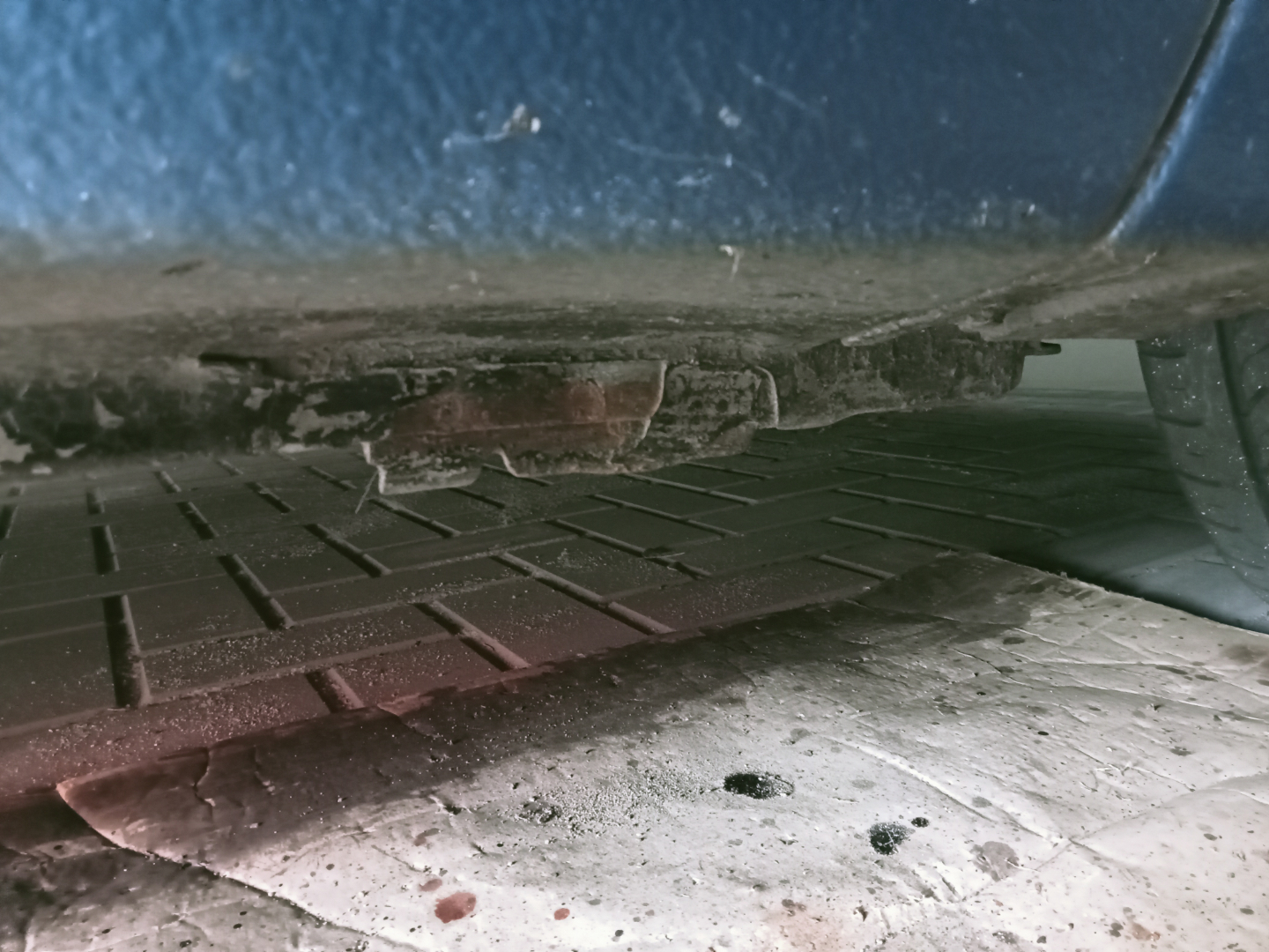

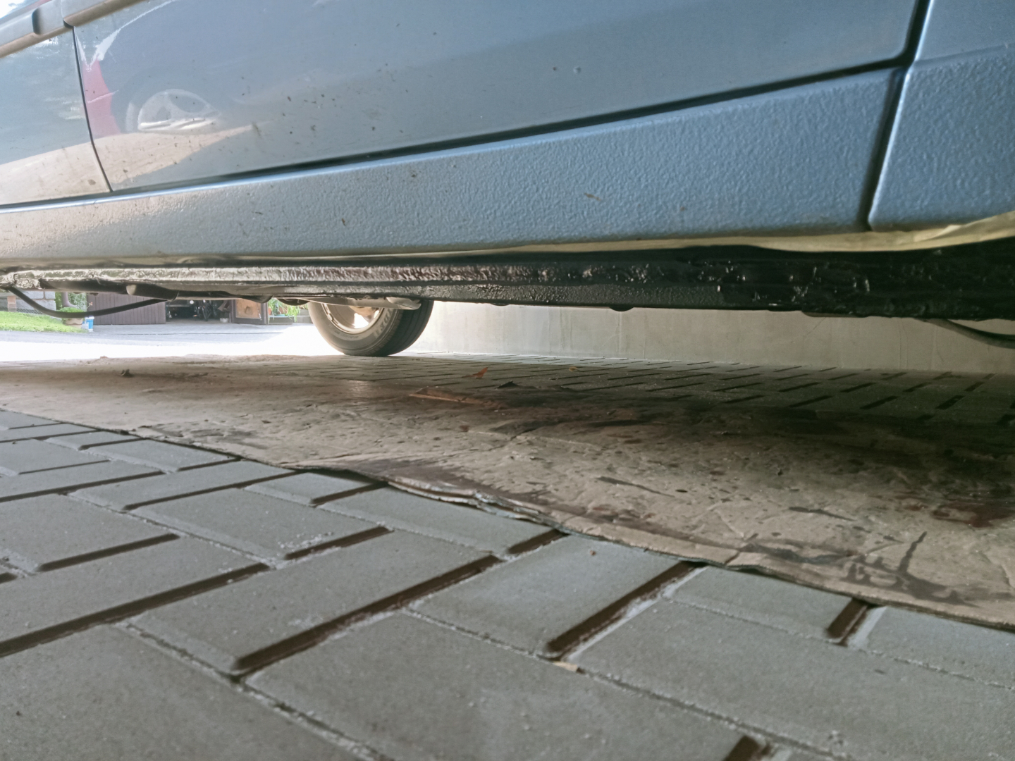

radim.1008 Odesláno 14. srpen 2025 Autor Odesláno 14. srpen 2025 Když se blíží dovolená ke svému konci trochu jsem se před zimou pověnoval spodku u Pažouta. Hlavně zvedacím místům na prazích. No je to zase černé, rez odrbaná a zastříknuto Xintexem AeroHalt transformátorem rzi. ozzy56, Milan+, Radovanik a 4 další ohodnotil 7 Citovat

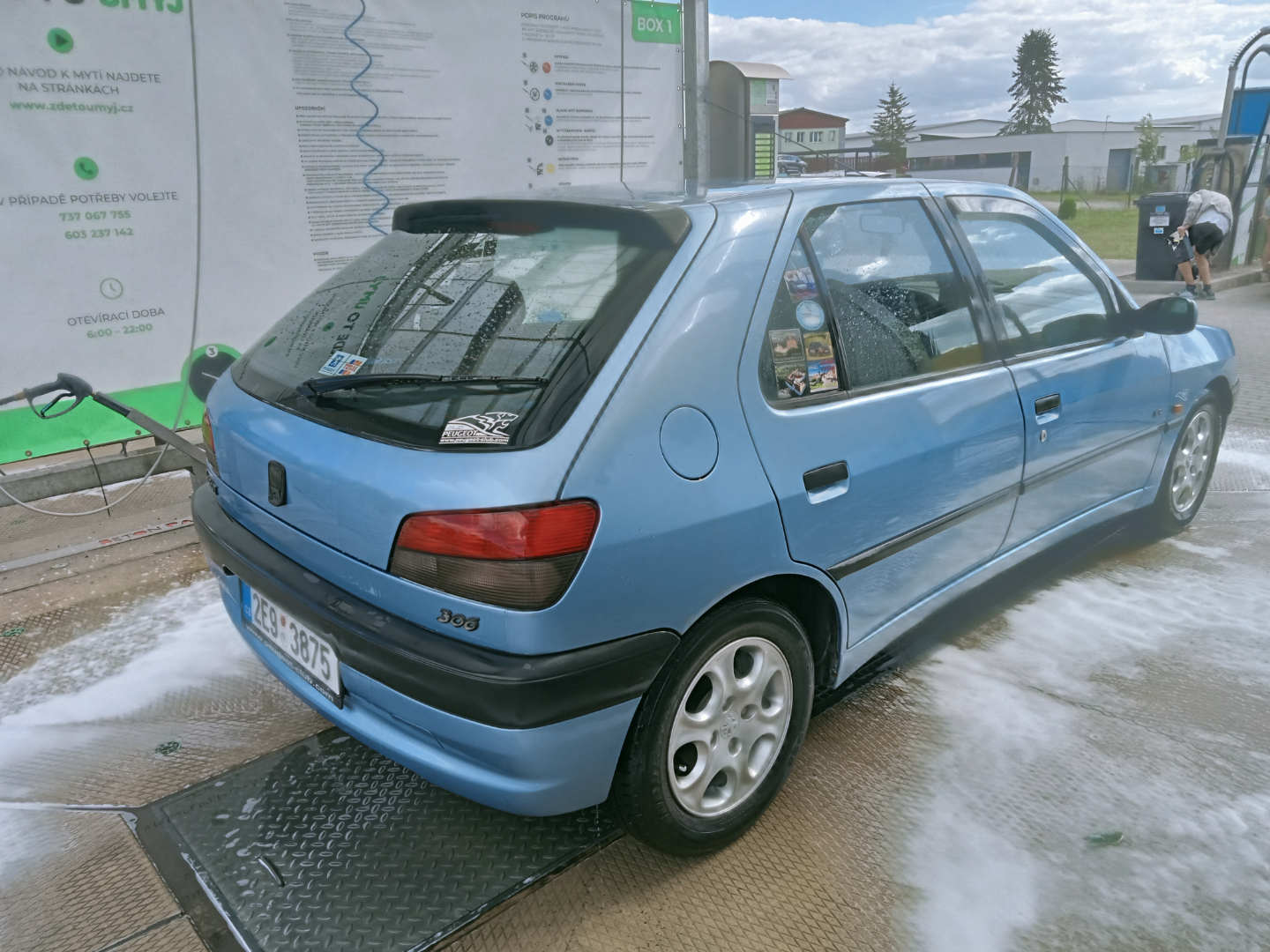

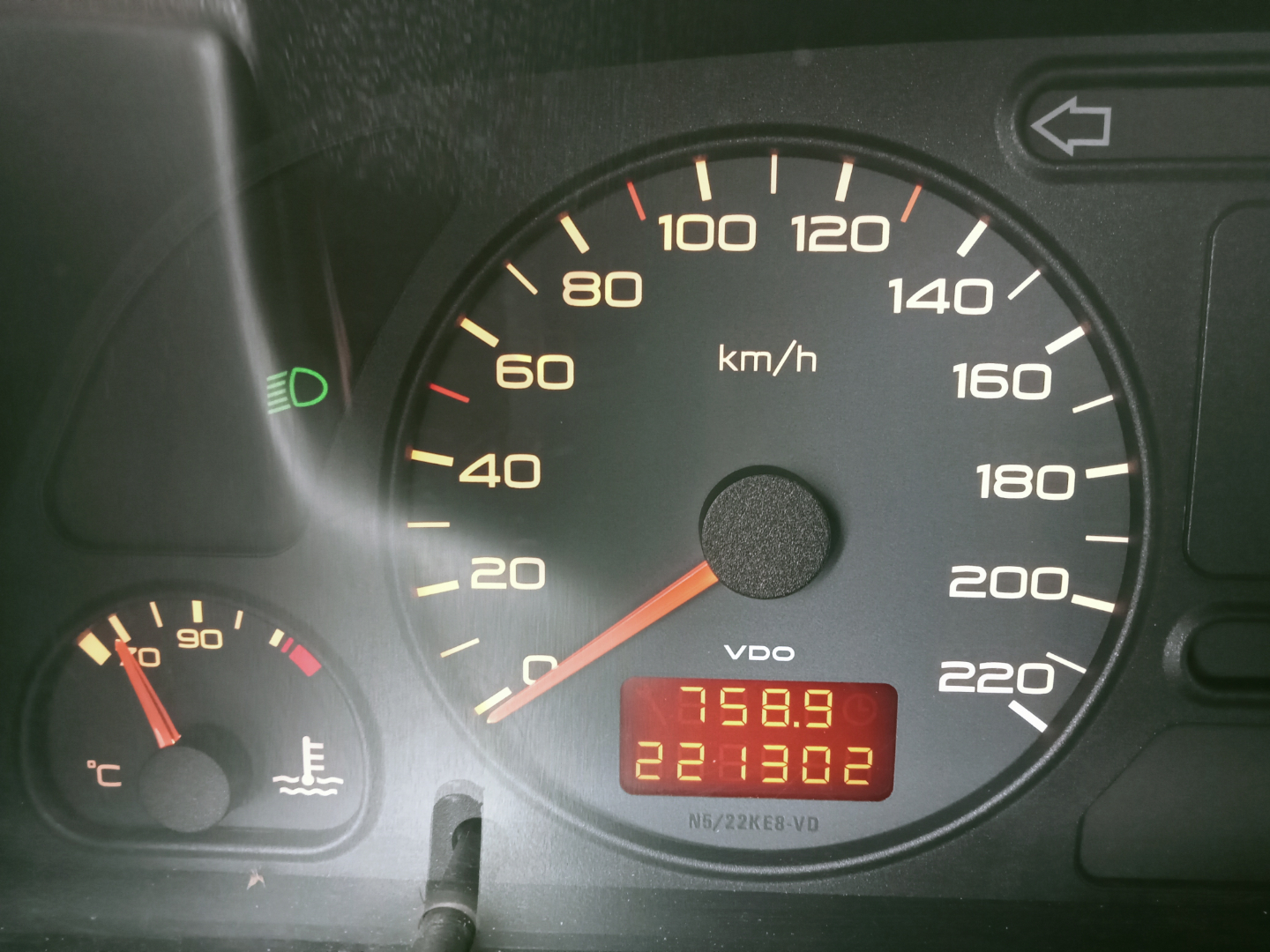

radim.1008 Odesláno 22. srpen 2025 Autor Odesláno 22. srpen 2025 V 25. 12. 2011 at 14:00, radim.1008 napsal: ... Auto jsem koupil už 22.8.2007 přes bazar Trotina Auto s tehdy 66705km na tachometru... Rok se s rokem sešel a máme tu plnoleté výročí ježdění se 306kou. Ano jsme spolu 18let a za tu dobu dojeli na 221388km. Jako malý dárek jsem dnes Pažouta alespoň opláchl. Pepito, PaKr, ozzy56 a 6 další ohodnotil 9 Citovat

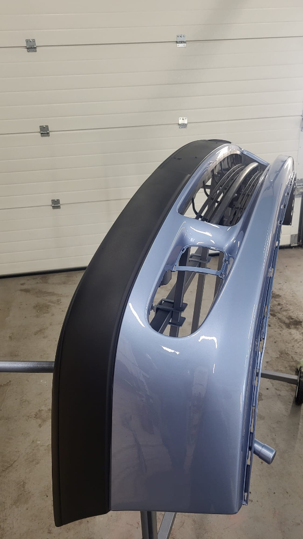

radim.1008 Odesláno 20. září 2025 Autor Odesláno 20. září 2025 Copak jsem si to večer přivezl? pavelu96 a Pepito ohodnotil 2 Citovat
MJSytic Odesláno 20. září 2025 Odesláno 20. září 2025 ND na zimní klouzání? radim.1008, Péťa, Pepito a 1 další ohodnotil 4 Citovat
pavelu96 Odesláno 20. září 2025 Odesláno 20. září 2025 Na mrtvolu je to dost hubený... Kde je Zůza? Péťa a Zůza ohodnotil 2 Citovat
radim.1008 Odesláno 20. září 2025 Autor Odesláno 20. září 2025 (upraveno) V kuchyni u dřezu. Tohoto by byla škoda. Když ho máš rád, není co řešit. Ale že by bylo ještě co. Upraveno 20. září 2025 uživatelem radim.1008 Milan+, MJSytic, Pepito a 2 další ohodnotil 5 Citovat

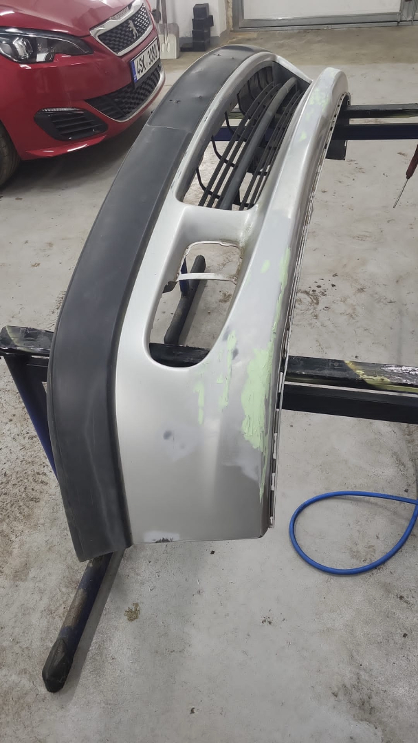

PaKr Odesláno 20. září 2025 Odesláno 20. září 2025 V 27. 1. 2025 at 15:32, PaKr napsal: @MJSytic ne, to bude letní a zimní nárazník při přezouvání bude @radim.1008 přehazovat i nárazníky A že to tak dopadne? Péťa, radim.1008 a Milan+ ohodnotil 3 Citovat
