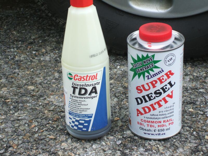

Alek Odesláno 7. listopad 2007 Odesláno 7. listopad 2007 Původně zaslal: OK406 Zkus toto aditivum (napravo): Používám aditivum na obrázku vlevo, brácha zase to vpravo a jsme oba spokojený:super Citovat

goth Odesláno 7. listopad 2007 Odesláno 7. listopad 2007 Používám již několik let aditivum CASTROL celoročně.Je dobré dávat větší množství než je doporučeno(i výrobce píše že předávkování neškodí) a motor je tišší a jaksi měkčí chod.Doporučuji a nešetřit. Citovat

bladerunner Odesláno 7. listopad 2007 Odesláno 7. listopad 2007 doteraz som nedával aditívum a pred 2 rokmi keď boli mrazy -20 st som vždy naštartoval, aj keď ten zvuk motora chvíľu po štarte bol všelijaký / ala traktor/ t.r. som pred 3 týždňami náhodou videl v obchode VIF zimný, dokonca zlacnený na 149 Sk !!! a kedže som už o ňom niečo čítal tak som ho zobral a skúsim tankujem zvyčajne shell diesel extra Citovat
