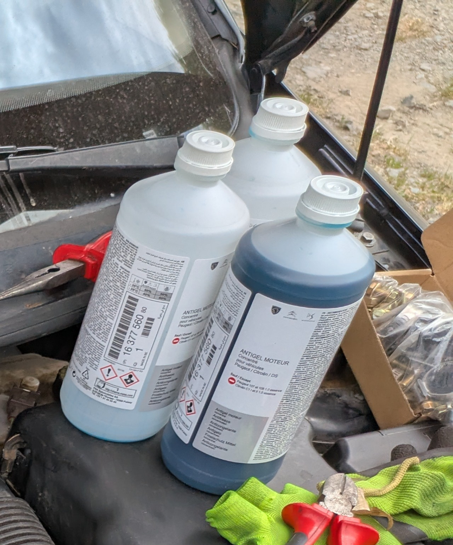

Fisinka Odesláno 10. únor Autor Odesláno 10. únor (upraveno) protekal chladic tak jsem dal novy ale kapalina byla zluta a bylo mi receno ze se nesmi michat ze tam ma prijit modra . Upraveno 10. únor uživatelem pavelu96 Necituj přímo předchozí příspěvek! Citovat
PaKr Odesláno 10. únor Odesláno 10. únor (upraveno) Tak nejlepší je koupit originál, myslím, že tahle je i pro tenhle motor - ale v Peugeotu ti to řeknou přesně. Jdu se podívat do knížky, jestli najdu nějaké informace o tom výpušťáku. Jo a necituj celé přímo předchozí příspěvky, stačí buď odpovědět nebo označit přes "zavináč" někoho konkrétního. EDIT: tak v "Jak na to" o výpušťáku fakt píše, ale z obrázku vůbec moudrý nejsem - mělo by to být "B", ale vůbec se neorientuju. Možná @Vena garážmistr bude vědět. Upraveno 10. únor uživatelem PaKr Fisinka a Pepito ohodnotil 2 Citovat

Havlicek.Lukas Odesláno 11. únor Odesláno 11. únor tak modra co PSA urcite nepatri - ma tam byt zelenkava az do zluta neboli G33 Citovat
MJSytic Odesláno 12. únor Odesláno 12. únor G33 má barvu podle toho, jestli je to koncentrát a nebo už naředěná směs. Já měl do 206 neředěný koncentrát a byla tm.modrá Citovat
