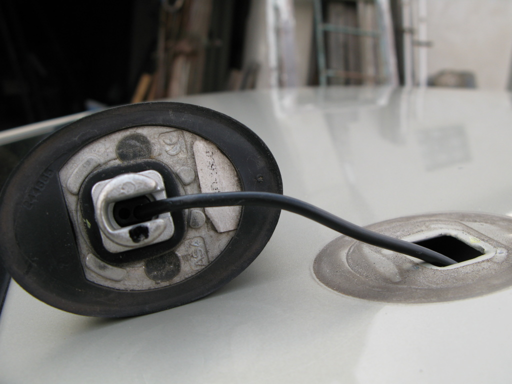

Dave_k Odesláno 12. únor 2024 Autor Odesláno 12. únor 2024 Dnes jsem na to kouknul přes sundaný světýlko. Jen koax. Takže bez zesilovače. S příjmem v autě problém nemám a spíš používám CD changer na poslech. Dobrý je, že zatím těsnění i tak drží a voda v autě není. Ale raději to chci dát nějak do kupy. Sundavat to zatím při tomhle počasí nebudu, když to drží. Teď najít vhodnou anténu, která by tam šla bez zásahu do střechy napasovat. Asi bych volil zase bez zesiku. Takže verze "ploutev" nejspíš odpadá. Nevím jak bych bez poškození tapecu tam to napájení pro zesik protahoval. Rozměrově má základna na délku 5cm a na šířku 3,5cm. Nevím jaký rozměry ten průchod střechou má. Našel jsem topic, kde se to trochu taky řešilo.

Dave_k Odesláno 13. únor 2024 Autor Odesláno 13. únor 2024 Tam jde hlavně o to aby prošla tou 4hranou dírou ve střeše.
Dave_k Odesláno 14. únor 2024 Autor Odesláno 14. únor 2024 Jde o to tu díru dobře zatěsnit. Na fotce je vidět že origo má do té čtyřhranné díry těsnění. Ta venkovní manžeta moc těsnit asi nebude. To bude chtít asi nějakej tmel. Třeba na okna.
Radek Hurvajz Odesláno 14. únor 2024 Odesláno 14. únor 2024 Klidně i přislušnej O kroužek a nějakej ten tmel či silikon přidat
pavelu96 Odesláno 14. únor 2024 Odesláno 14. únor 2024 Na těsnění proti zatékání do střechy se v automotive používá Butylové těsnění

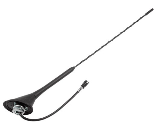

Dave_k Odesláno 18. únor 2024 Autor Odesláno 18. únor 2024 Dám tam asi nějakou tu škodováckou co by mohla pásnout. @jarokare dej nějakej odkaz na ten typ antény co jsi nahodil obrázek. Díky.
jarokare Odesláno 18. únor 2024 Odesláno 18. únor 2024 Myslím , že to byla tahle https://www.ahifi.cz/antena-4carmedia-ant-15.html
Radek Hurvajz Odesláno 18. únor 2024 Odesláno 18. únor 2024 https://www.izis.cz/sklopna-antena--octavia--fabia/ https://www.vpcentrum.eu/antena-octavia-fabia-roomster-sklopna-1
