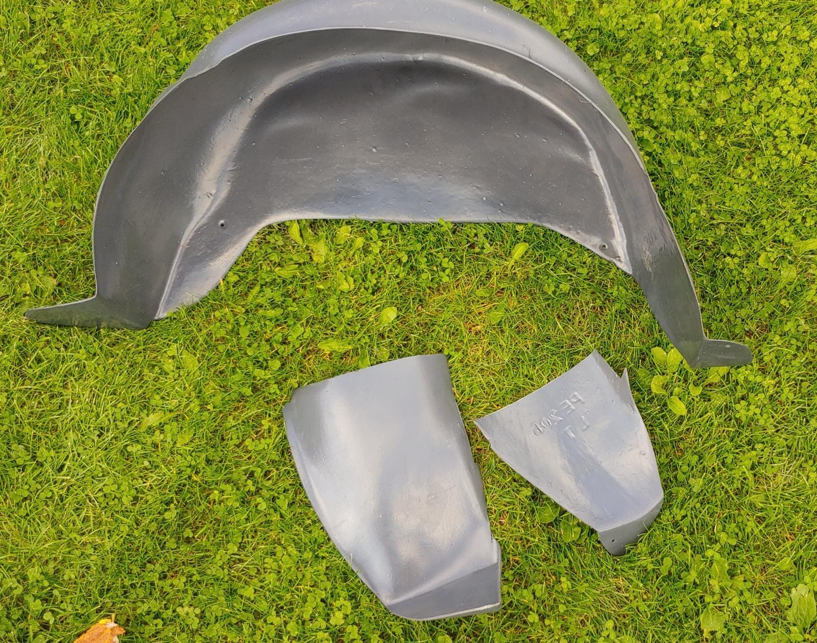

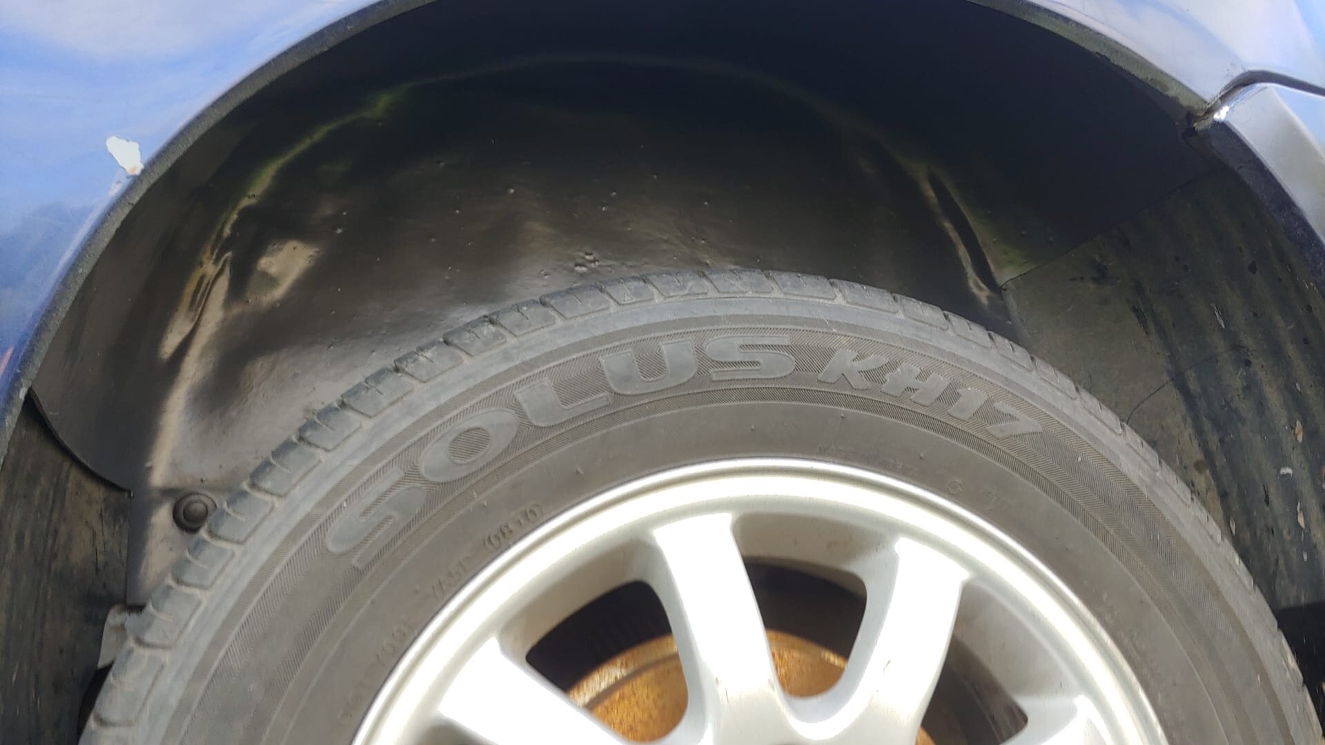

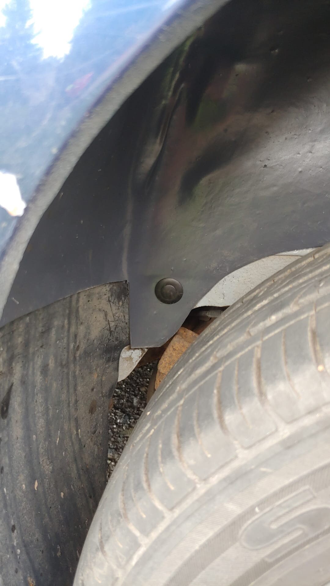

Ferry Odesláno 4. říjen 2022 Autor Odesláno 4. říjen 2022 Zadni celopodbehy jsem mel v ACI koupeny uz v lete, ale k napasovani jsem se dostal az dnes. Chtelo to uriznout prebytecne casti, trochu semtam dobrousit tvar a hlavne pak dotvarovat do podbehu horkovzduskou k originalnim mini-plastum, ale slo to dobre a povedlo se, tak uz nebudou litat kaminky do celeho odkryteho podbehu Milan+, OK406, radim.1008 a 1 další ohodnotil 4 Citovat

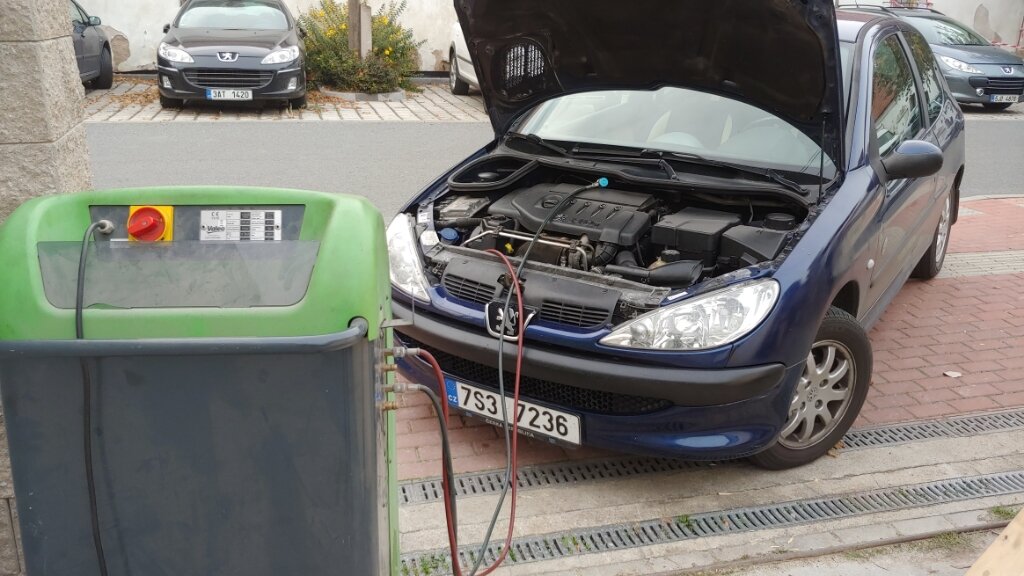

Ferry Odesláno 13. říjen 2022 Autor Odesláno 13. říjen 2022 Minuly tyden jsem konecne sehnal trubku klimy, ktera mi chybela do kompletace okruhu a dneska jsem nasel cas zapojit ji spolu s novym vysousecem a system naplnit. Ted muzu rict, ze dodelavka klimy se povedla i u 206 a pekne to chladi. Uvidime, zda nebudou uniky, ale snad ne, kontrastni latku jsem zatim ani neplnil radim.1008, Milan+ a MJSytic ohodnotil 3 Citovat

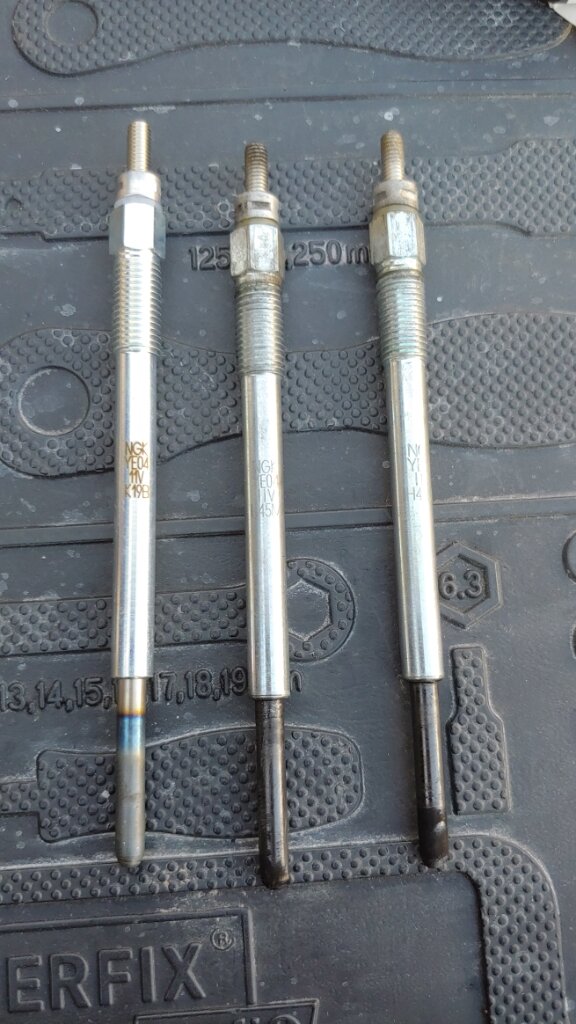

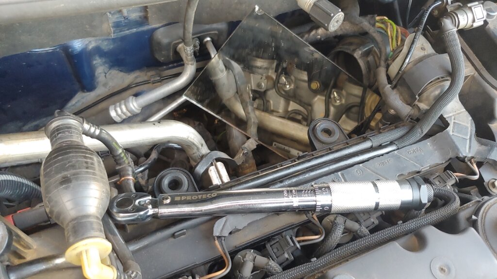

Ferry Odesláno 16. říjen 2022 Autor Odesláno 16. říjen 2022 (upraveno) Dneska jsem se pustil do vymeny zhavicich svicek, abych se konecne zbavil chybove hlasky v ECU a Antipollution hlasky na displeji. Dve na strane setrvaku, co jsou dobre pristupne, sly krasne a byly samozrejme v poradku a zhavily. Ty dve dalsi, na strane u rozvodu a hur pristupne, sly krapet hur, nicmene zavitnikovym stylem sroubovani a kapkou WDcka jsem je dostal v poradku ven taky. Ty uz byly KO a nezhavily (dle vypisu diag asi poslednich 10tis najetych km). Po nastartovani se vsema novyma zhavkama se mi subjektivne zdal chod motoru klidnejsi, tak asi vyznam maji. Hlavne ale uz sla smazat zavada v ECU a ted je auto na diag komplet ciste. Upraveno 16. říjen 2022 uživatelem Ferry MJSytic, radim.1008, velkybanan a 2 další ohodnotil 5 Citovat

Ferry Odesláno 17. říjen 2022 Autor Odesláno 17. říjen 2022 byly tam NGK a dal jsem zase NGK, ze znackovych asi nejlevnejsi - 212kc kousek, Bosche vychazi na 250 a Valeo dokonce 306, BERU kupodivu nedela Jinak teda mile me prekvapil dnesni ranni studeny start, kdy ten motor mel fakt znatelne klidnejsi a tissi chod, takze parada MJSytic ohodnotil 1 Citovat
