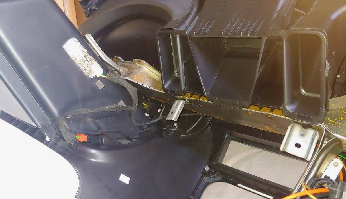

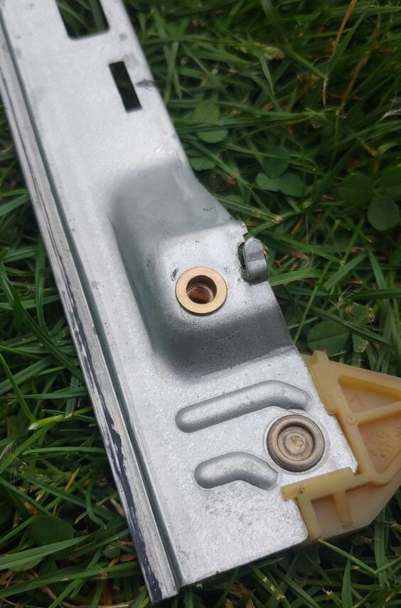

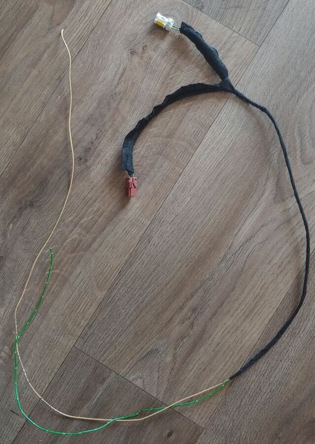

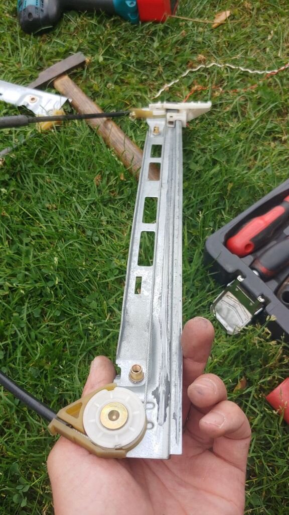

Ferry Odesláno 1. srpen 2022 Autor Odesláno 1. srpen 2022 (upraveno) vcera jsem si z dlouhé chvíle umotal svazek osvětlení kastlíku spolujezdce a osadil na palubku, ve finále přijde přimotnout k novému svazku palubní desky, kterej je už v autě, když jsem dodělával displej PPC. A taky jsem konečně mohl použít kleště na nýtovací matice z Lidlu. Původně jsou stahovačky oken do dveří nanýtovaný 6tkama nýtama, ale ty doma nemám, tak jsem tam nasázel nýtovací matice M5 a stahovačky budou přišroubovaný ke dveřím šroubkama Upraveno 1. srpen 2022 uživatelem Ferry radim.1008 ohodnotil 1 Citovat

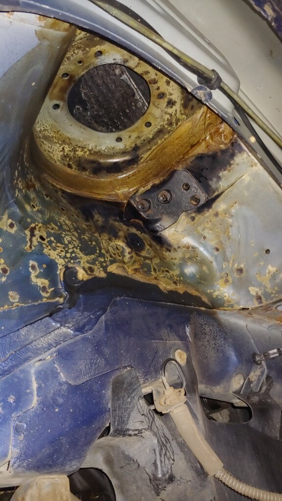

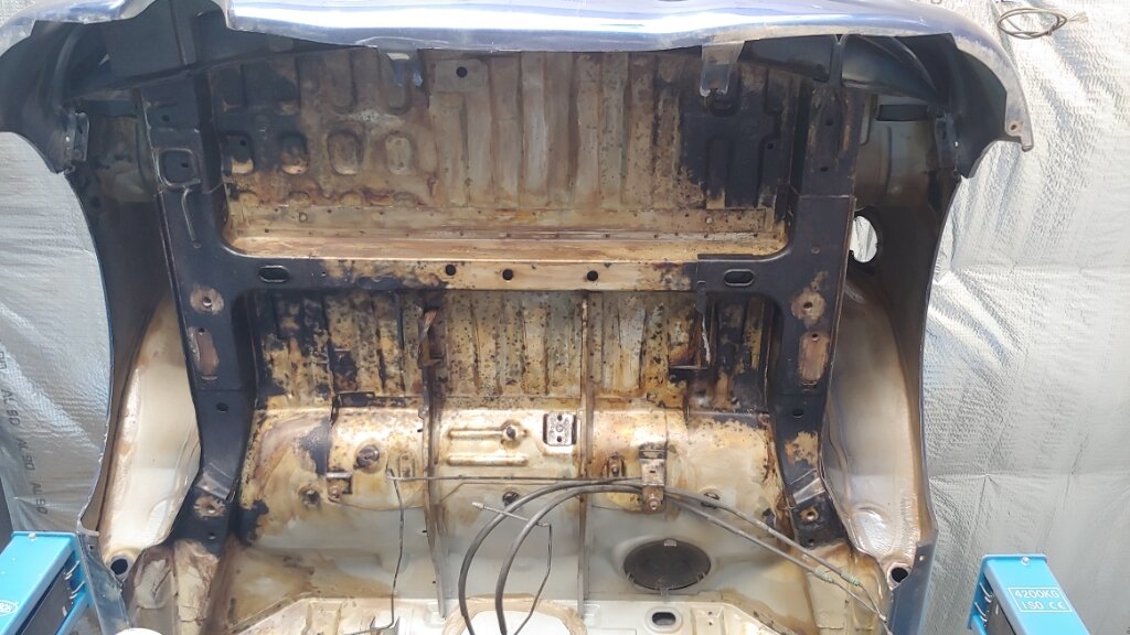

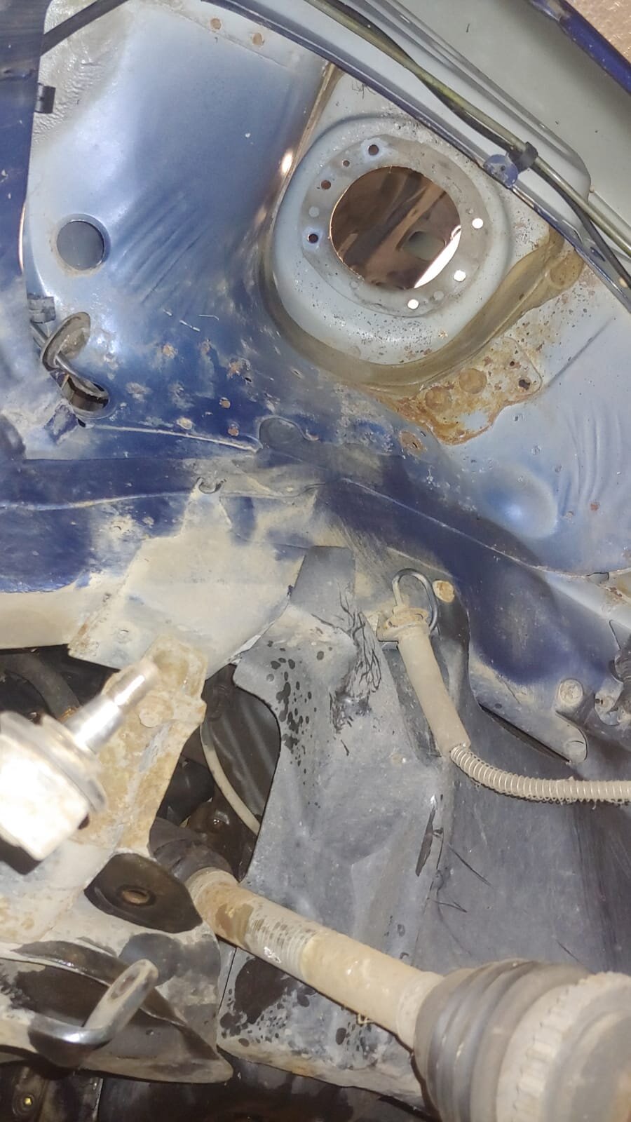

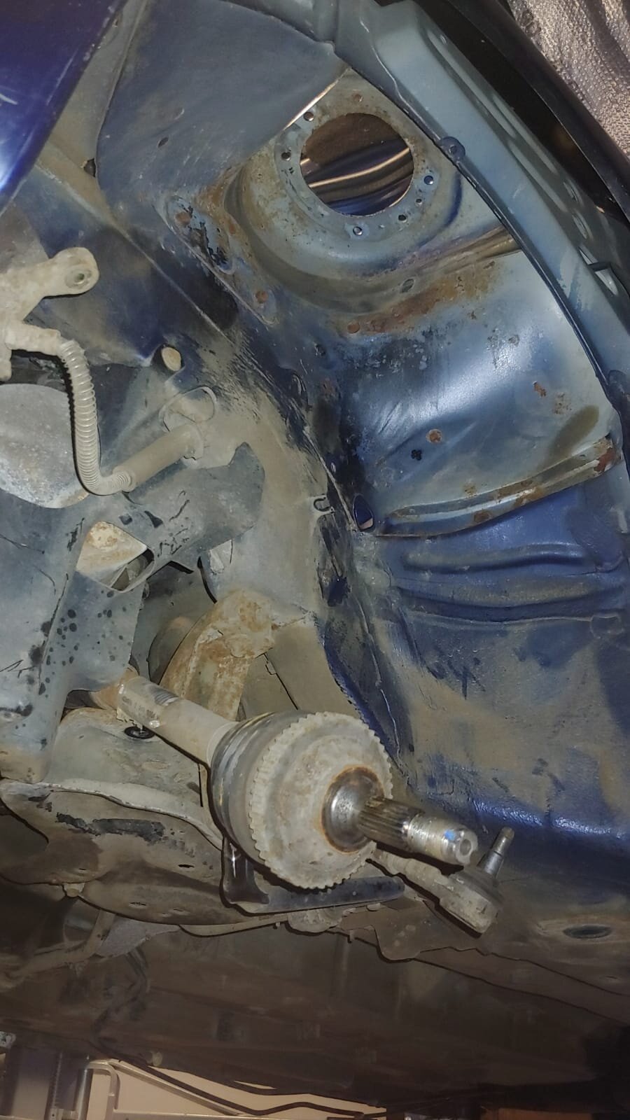

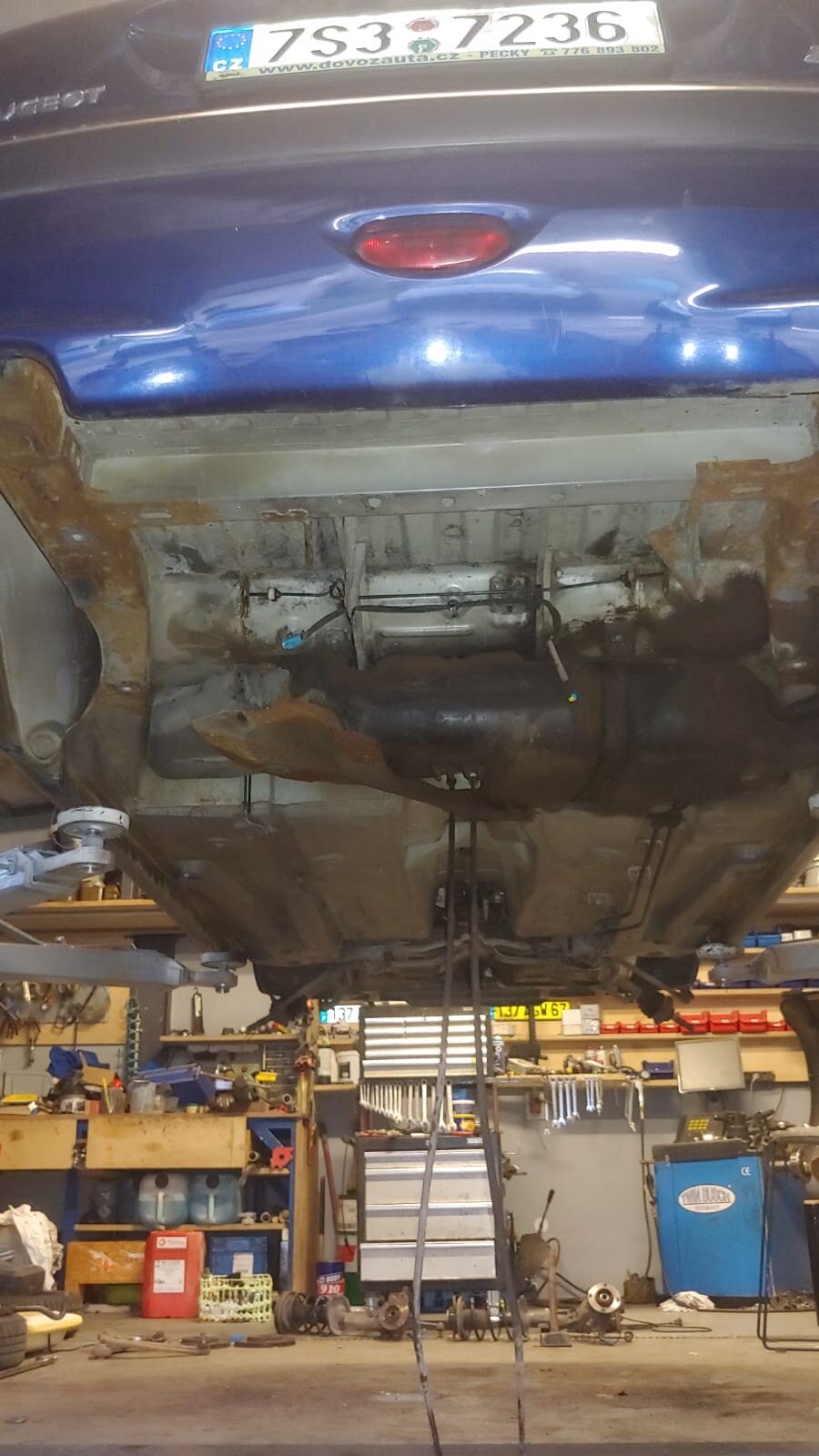

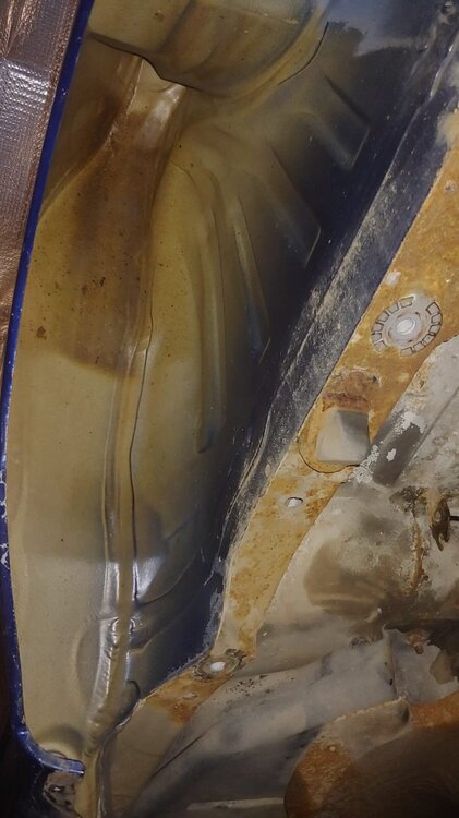

Ferry Odesláno 1. srpen 2022 Autor Odesláno 1. srpen 2022 Dneska to vypuklo, auto na heveru, demontovana zadni naprava a predni ramena a tlumice a zitra jeste sundam nadrz, domyju, kam jsem se nedostal wapkou a zacnu brousit a odrezovat MJSytic, radim.1008, Moral3z a 3 další ohodnotil 6 Citovat

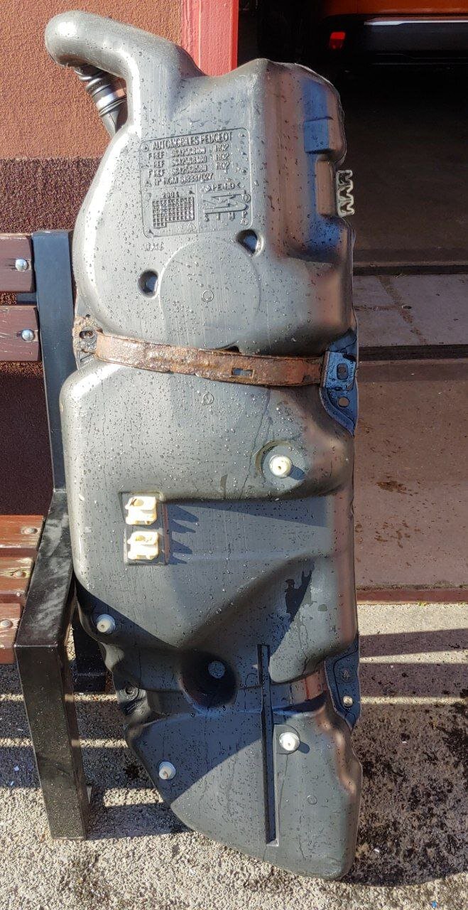

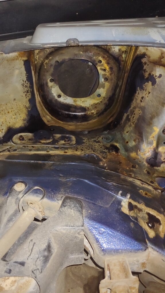

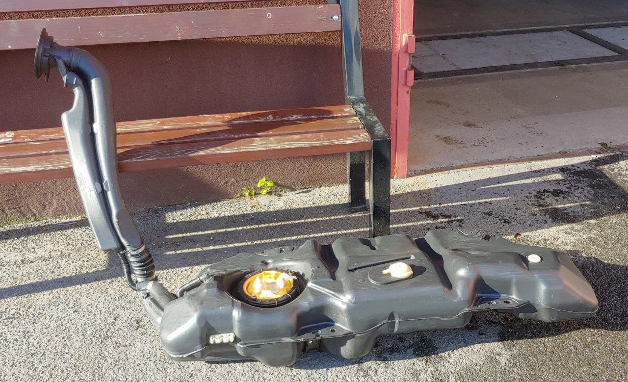

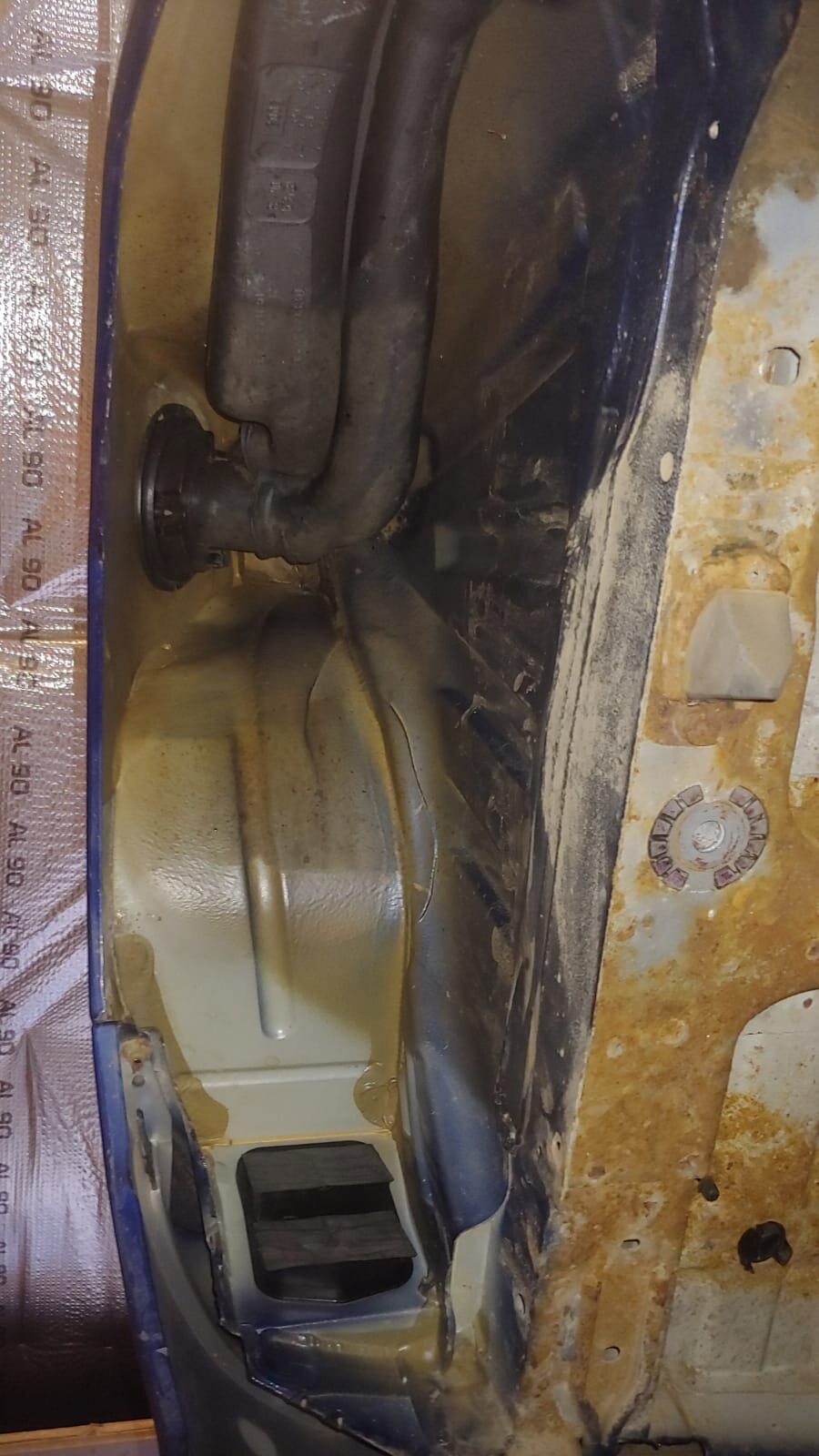

Ferry Odesláno 3. srpen 2022 Autor Odesláno 3. srpen 2022 vcera sundana nadrz a obrouseni rzi tak ze 3/4 dratakem na flexe, dneska bude dobrusovani tech mene dostupnych mist malym dratakem na vrtacce a smirglpapirem. Na nadrzi je praskla matice a byla cela oblita smesi nafty a prachu ze silnice, takze kompletni umyti a objednani nove matice s tesnenim poldiss a MJSytic ohodnotil 2 Citovat
Ferry Odesláno 3. srpen 2022 Autor Odesláno 3. srpen 2022 (upraveno) Oufoukali jsme ho vzduchem, ja myslim, ze dobry, ale dneska ho dame ven nebo prikryjem Upraveno 3. srpen 2022 uživatelem Ferry MJSytic ohodnotil 1 Citovat

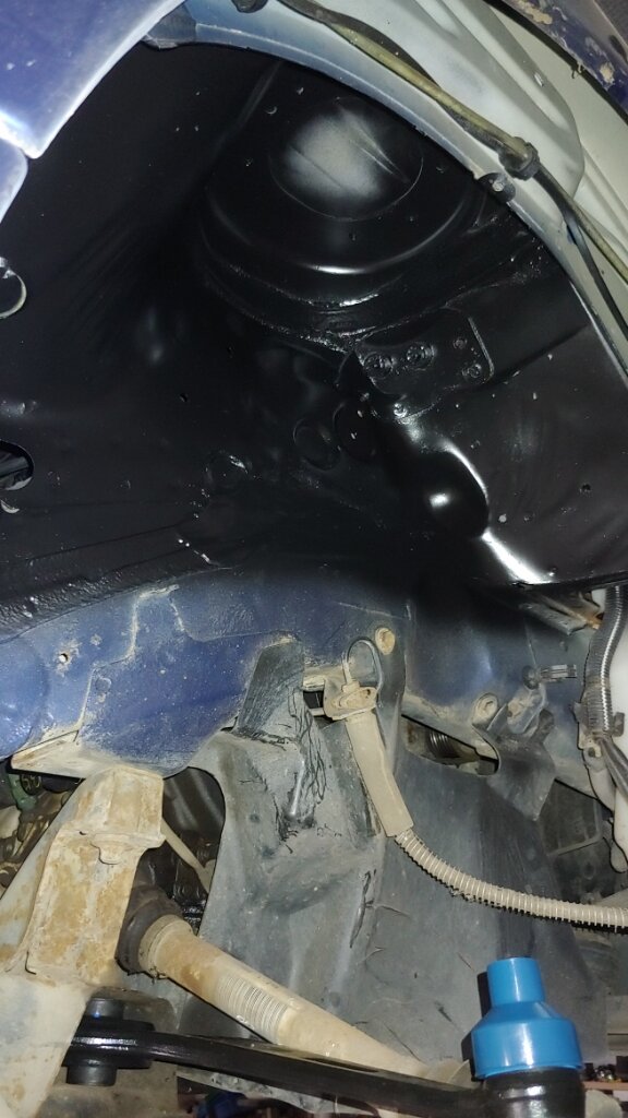

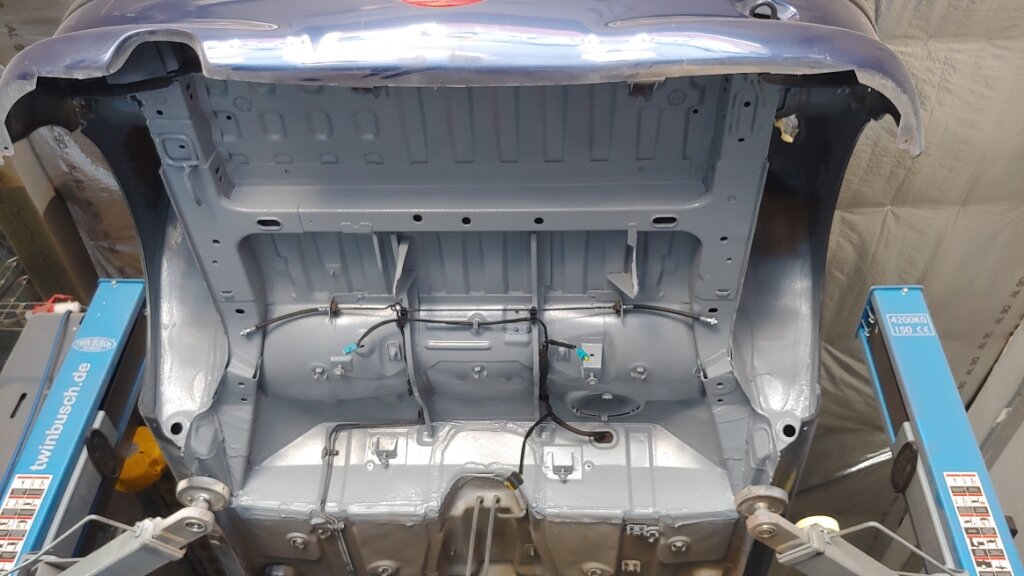

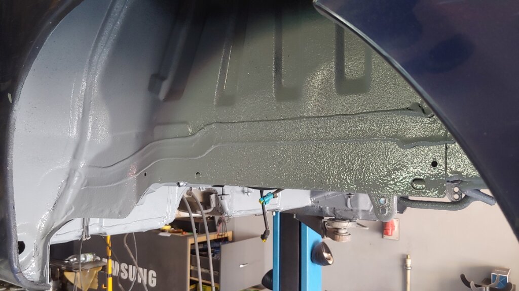

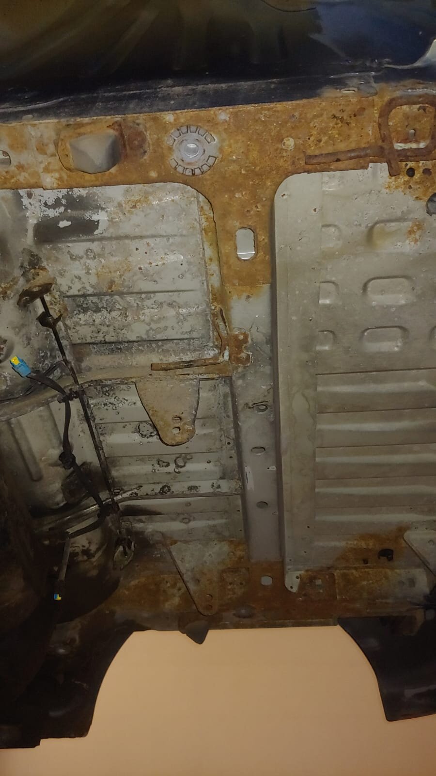

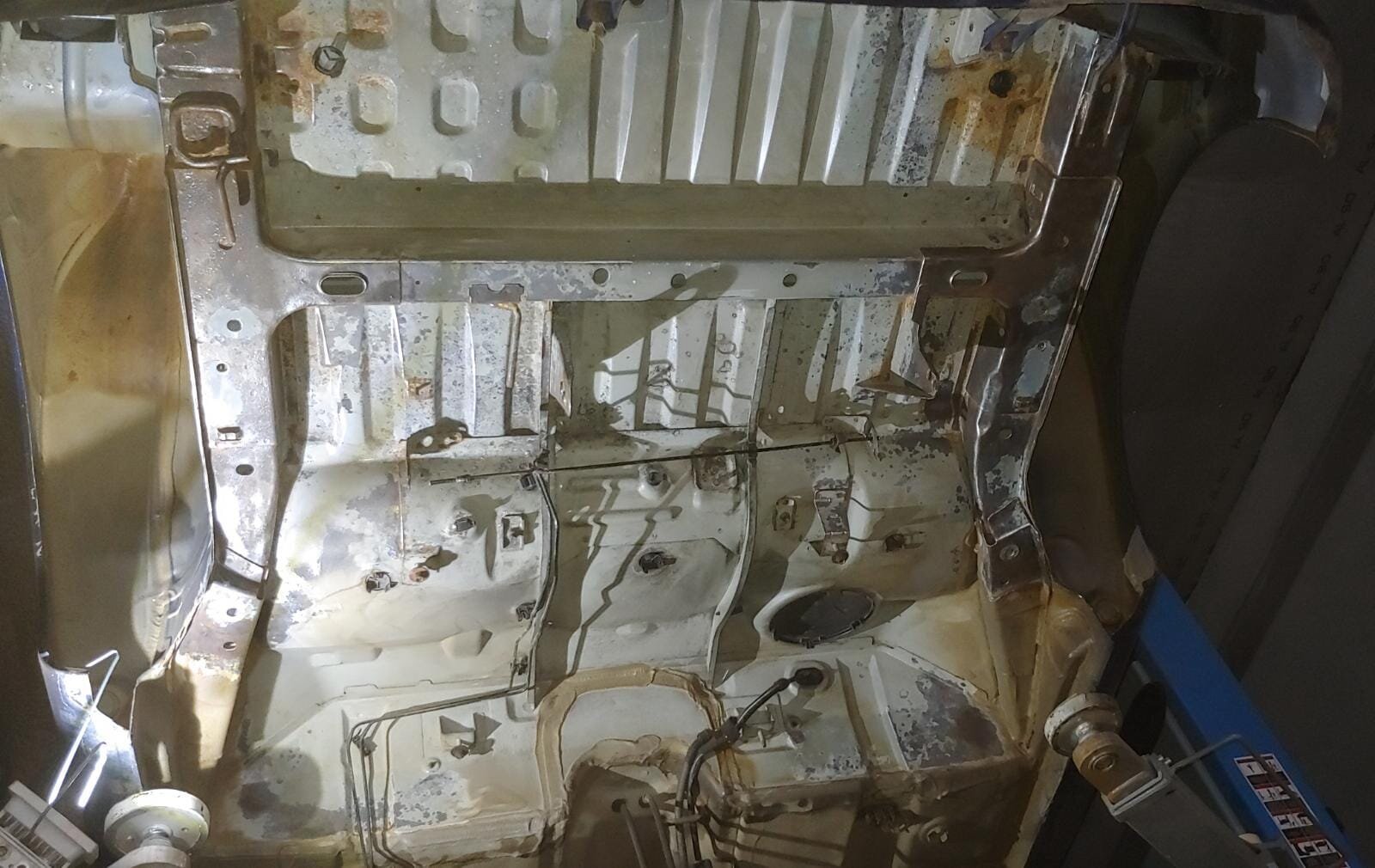

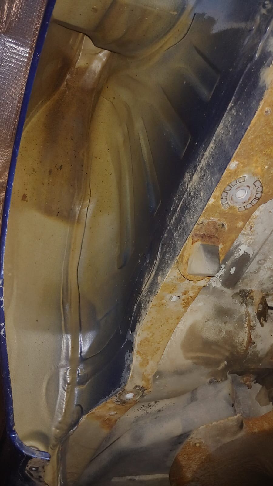

Ferry Odesláno 6. srpen 2022 Autor Odesláno 6. srpen 2022 (upraveno) Takze dneska dokoncena ta nejspinavejsi a nejnudnejsi prace - obrouseno a doskrabano, nastrikano odrezovacem a v pondeli se muze strikat dvouslozkovej zaklad. Musim teda rict, ze proti fordu ta 206 byla vetsi vopruz, ackoliv se mi subjektivne zdala orezla min, tak diky milionu zahybu a prolisu se to brousilo fakt blbe a pomalu. V meziprestavkach namontovana nova matice a tesneni na nadrzi ( a vycisteni nadrze uvnitr, docela tam i nejakej bordel byl) tak uz by nemela kolem merky tect, a pripravena nova zadni naprava (tu teda nebudu brousit a strikat, na to uz neni cas a chut a sluzbu udela i tak, jak je ) Upraveno 6. srpen 2022 uživatelem Ferry MJSytic, HonzaZ, Jirkap a 3 další ohodnotil 6 Citovat

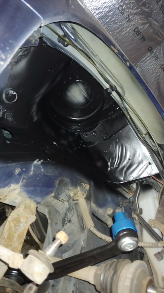

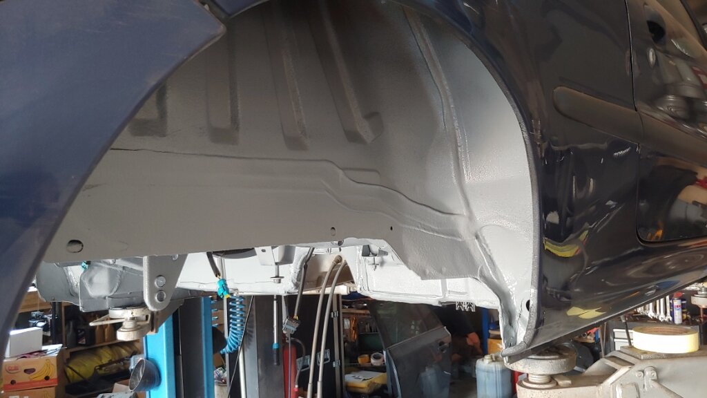

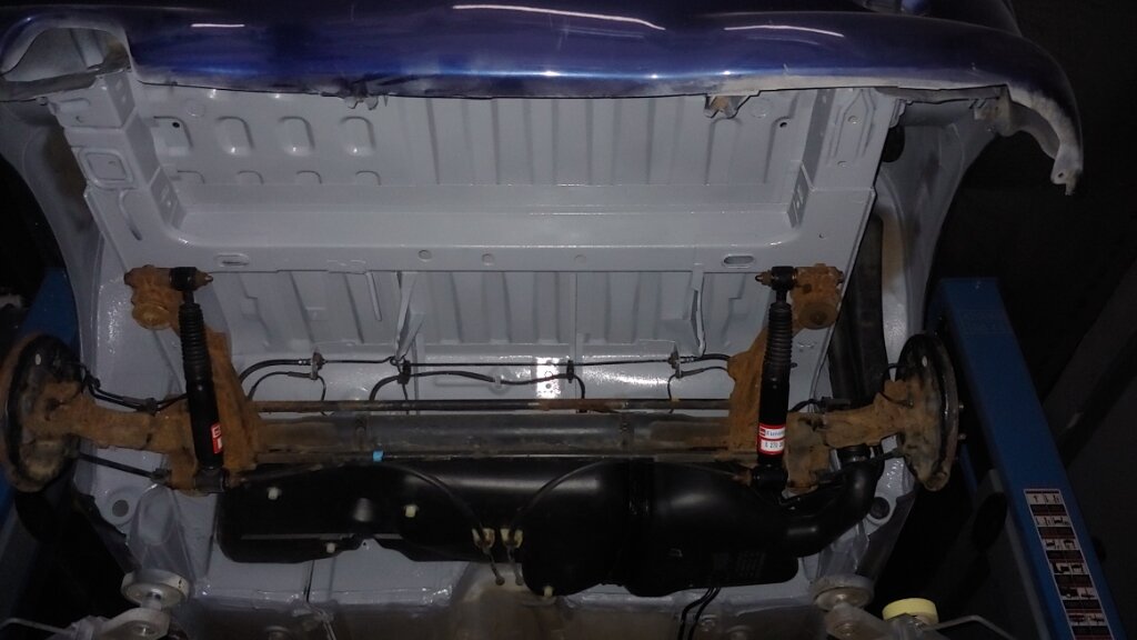

Ferry Odesláno 10. srpen 2022 Autor Odesláno 10. srpen 2022 Zaciname se blizit do finale. Dneska dolakovana posledni vrstva a zacal jsem nastrojovat zpatky. Vepredu novy ramena Meyle HD, tlumice Peugeot - Eurorepar+horni ulozeni SKF, axialy+cepy rizeni taky Meyle HD, vzadu novy tlumice Peugeot Eurorepar a naprava, co ma 90k km, tak snad neco vydrzi :). Zitra prijdou komplet novy brzdy + brzdovka a bude hotovo. poldiss, radim.1008, Péťa a 1 další ohodnotil 4 Citovat
