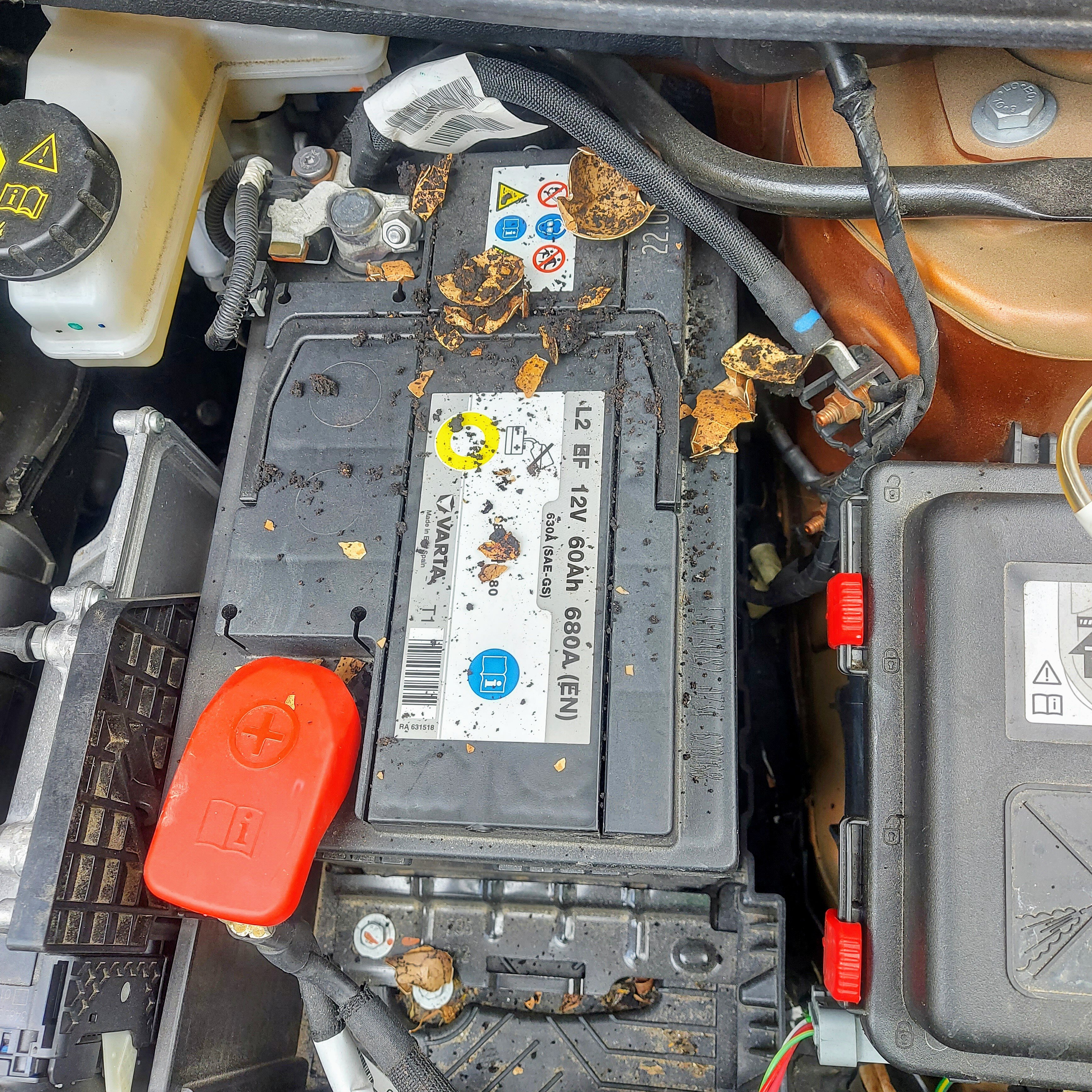

Akoc Odesláno 23. říjen 2021 Odesláno 23. říjen 2021 Dnes ráno, keď som otvoril kapotu našiel som na batérii škrupiny z vajec pochádzajúce z neďalekého kompostéra. Nijaké iné poškodenie/zmeny/stopy v motorovom priestore som zatiaľ neobjavil. Môže to byť kuna? Citovat
Péťa Odesláno 23. říjen 2021 Odesláno 23. říjen 2021 Skořápky od vajec = kuna. Na 99,999% Akoc ohodnotil 1 Citovat

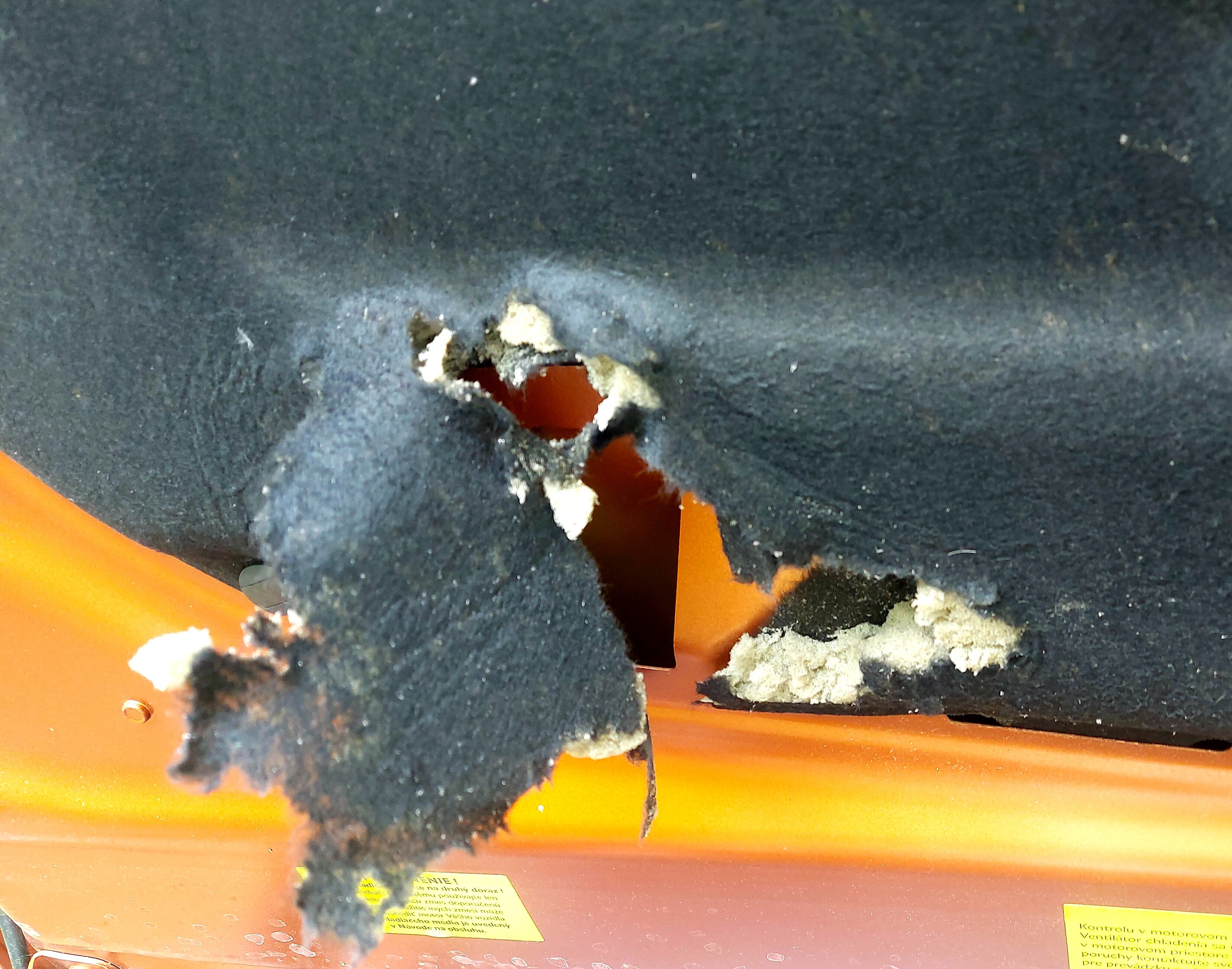

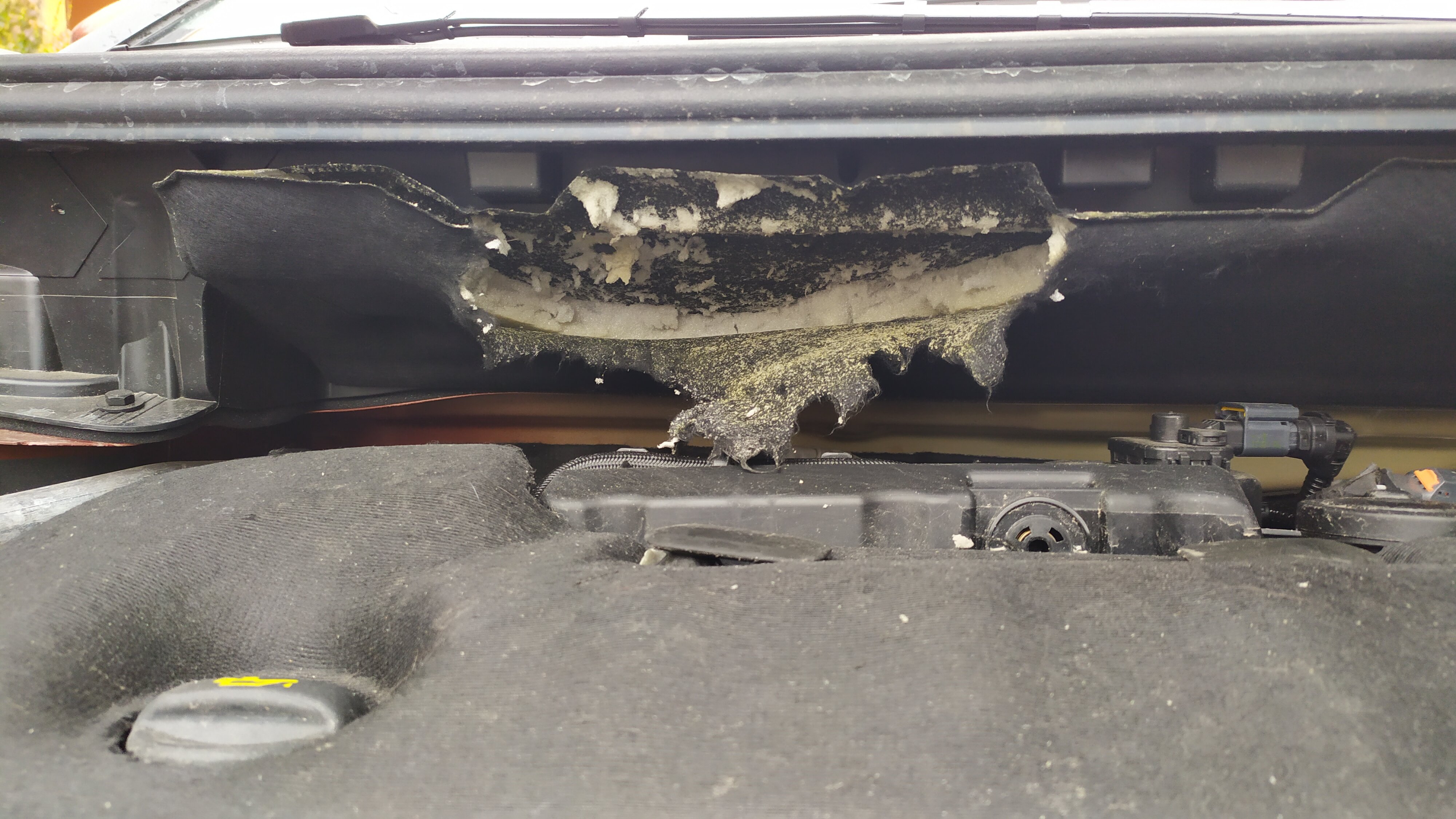

Akoc Odesláno 12. červenec 2022 Odesláno 12. červenec 2022 Tak už aj moje auto si našla na chalupe v dedine. V noci vytrhala zatiaľ kus zvukovej izolácie pod prednou kapotou. Ultrazvukový plašič nepomohol. Ani niekoľko mačiek od susedov v noci sa korzujúcich po mojej záhrade. Myslím si, že je to samica, ktorá si tou penou vystiela brloh s mladými. A tú nič nezastaví. Takže izolácia z auta vybratá, nech ju to ďalej neláka. Prikladám aj video zo začiatku júna, kedy došlo k páreniu. Kuny-dvorenie2.mp4 Citovat

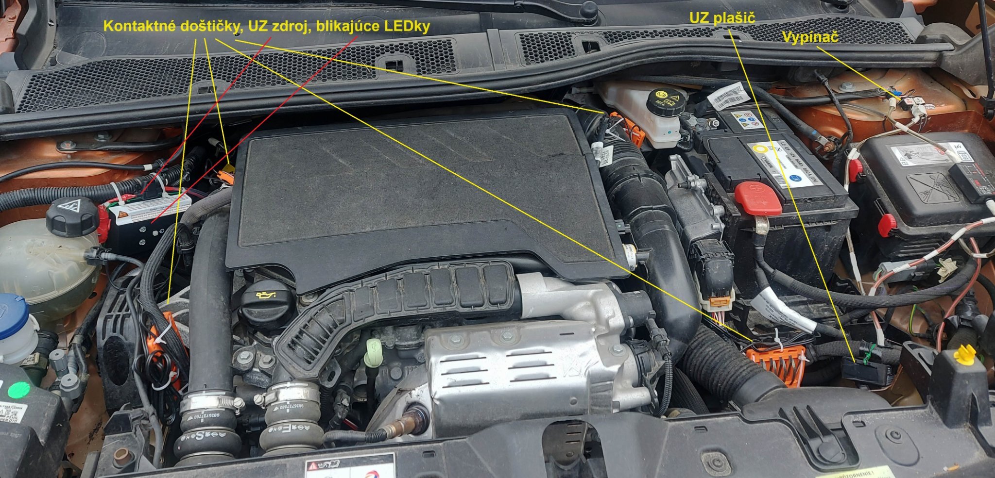

Akoc Odesláno 7. únor 2024 Odesláno 7. únor 2024 Po škodách narobených kunou v mojom aute (viď moje príspevky vyššie) a skúsenostiach iných publikovaných na internete som upustil od použitia zvieracích chlpov a exkrementov, sprejov, atď. UZ plašička má tu nevýhodu, že za prekážkami, a tých je v motore neúrekom, je neúčinná. Rozhodol som sa pre odpudzovač založený na kontaktných doštičkách pod cca 400V napätím v kombinácii s ultrazvukom s premenlivou frekvenciou (kuna si na nemenenú frekvenciu zvykne) a blikajúcimi ledkami. Výhodou tohto výrobku, podľa mňa, je, že (+) pól ako aj (-) pól sú blízko seba na doštičke. To znamená, že kuna, ak sa odkrytou časťou tela dotkne doštičky, tak určite spojí obvod a kopne ju to. Iné riešenia majú (-) pól na kostre vozidla, čo môže byť problém, pretože kuna sa nie vždy súčasne dotkne (+)pólovej doštičky a aktívnej kostry auta. Z druhej strany motora mám už dávnejšie nainštalovaný ďalší UZ plašič (ale kunu neodplašil - viď foto potrhanej zvukovej izolácie vyššie). Aby sa batéria menej vybíjala, dorobil som do motorového priestoru ešte ľahko prístupný vypínač, aby som tento odpudzovač + predtým inštalovaný UZ plašič zapínal len vtedy, keď v noci parkujem na kritických miestach, t. j. chalupe, atp. Negatívnu skúsenosť po jednom roku používania zatiaľ nemám. Hoci kuna podľa kamerových záznamov v noci stále behá po pozemku, už som nenašiel stopy po jej návštevách. Péťa a pavelu96 ohodnotil 2 Citovat
Akoc Odesláno 8. únor 2024 Odesláno 8. únor 2024 Pre názornosť som dnes odfotil rozmiestnenie štyroch kontaktných doštičiek a UZ zdroja+blikačiek vyššie uvedeného VN odpudzovača z predchádzajúceho príspevku. Doštičky sú umiestnené nad otvormi, ktorými sa kuna môže vyšplhať do priestoru motora. Péťa a pavelu96 ohodnotil 2 Citovat
