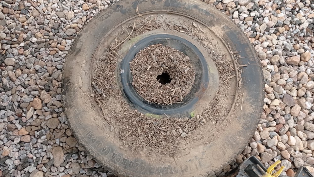

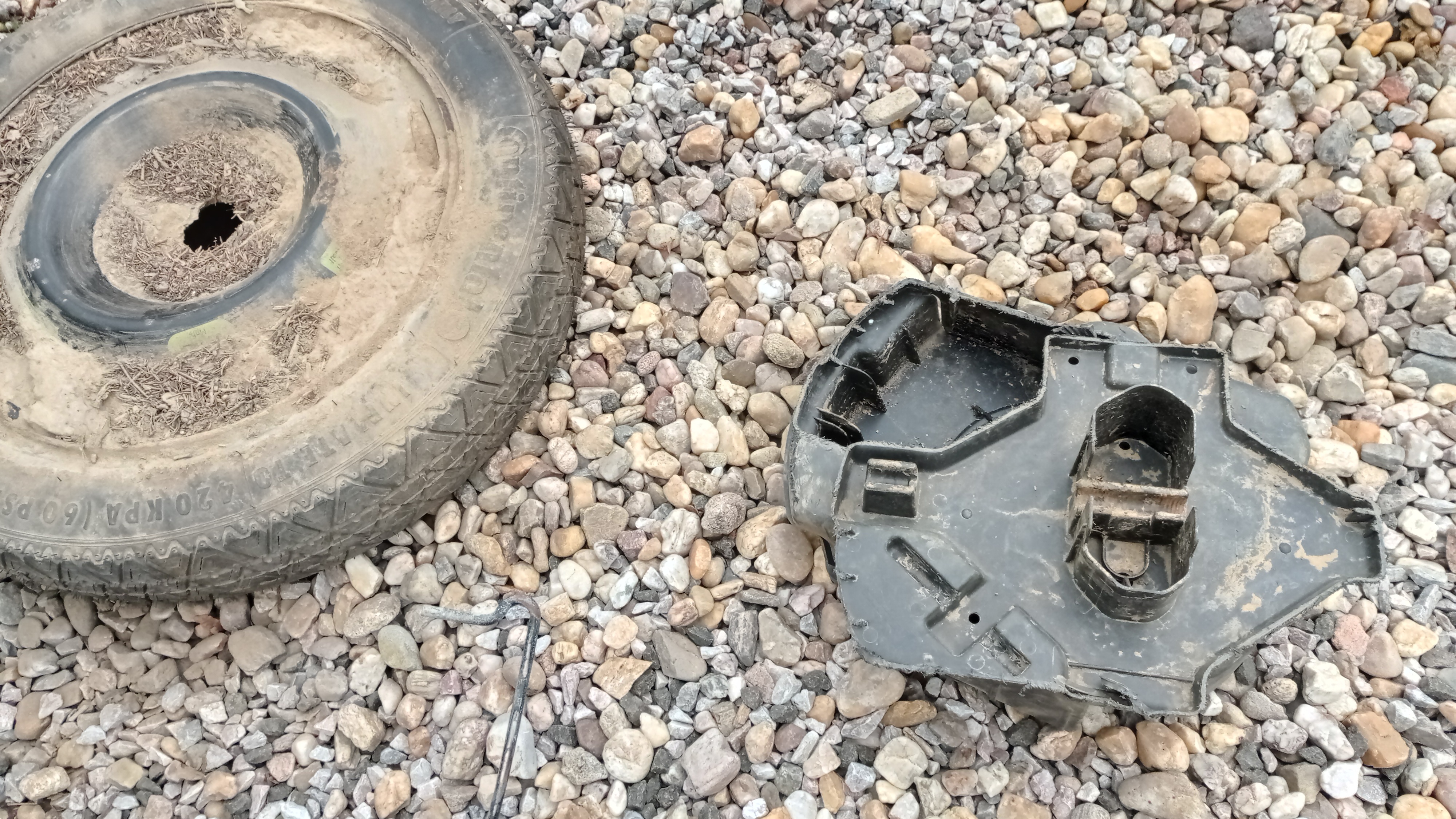

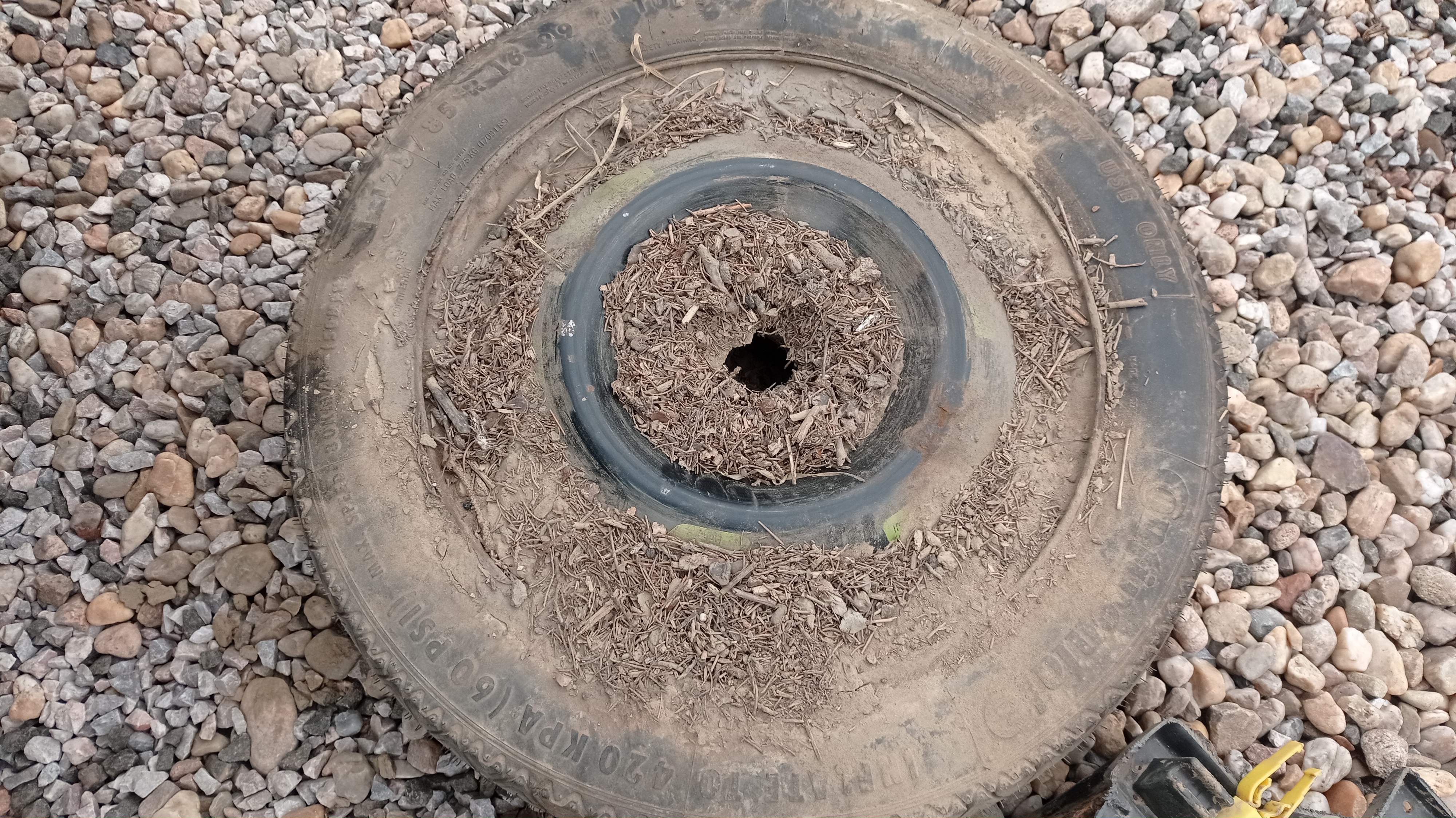

doktor055 Odesláno 17. duben 2021 Autor Odesláno 17. duben 2021 Tak dneění akce , kolo nešlo dolů . Péťa ohodnotil 1 Citovat
Hafity Odesláno 17. duben 2021 Odesláno 17. duben 2021 Ty kráso.... To vypadá, že ta rezerva vykoukla na svět úplně poprvé ozzy56 ohodnotil 1 Citovat

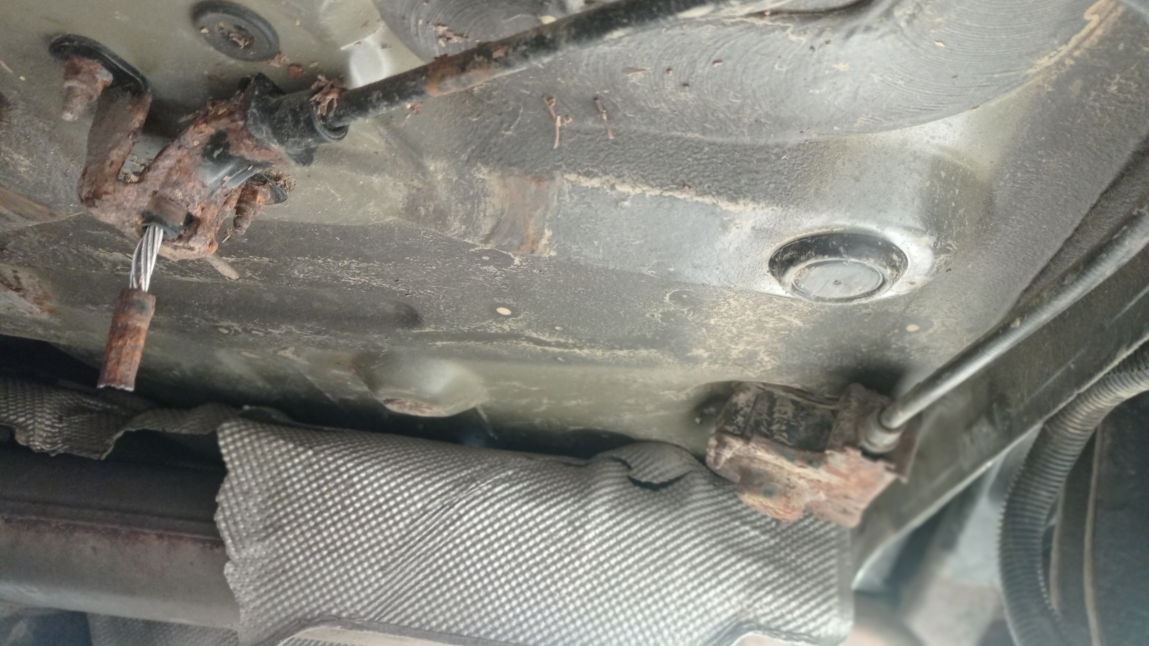

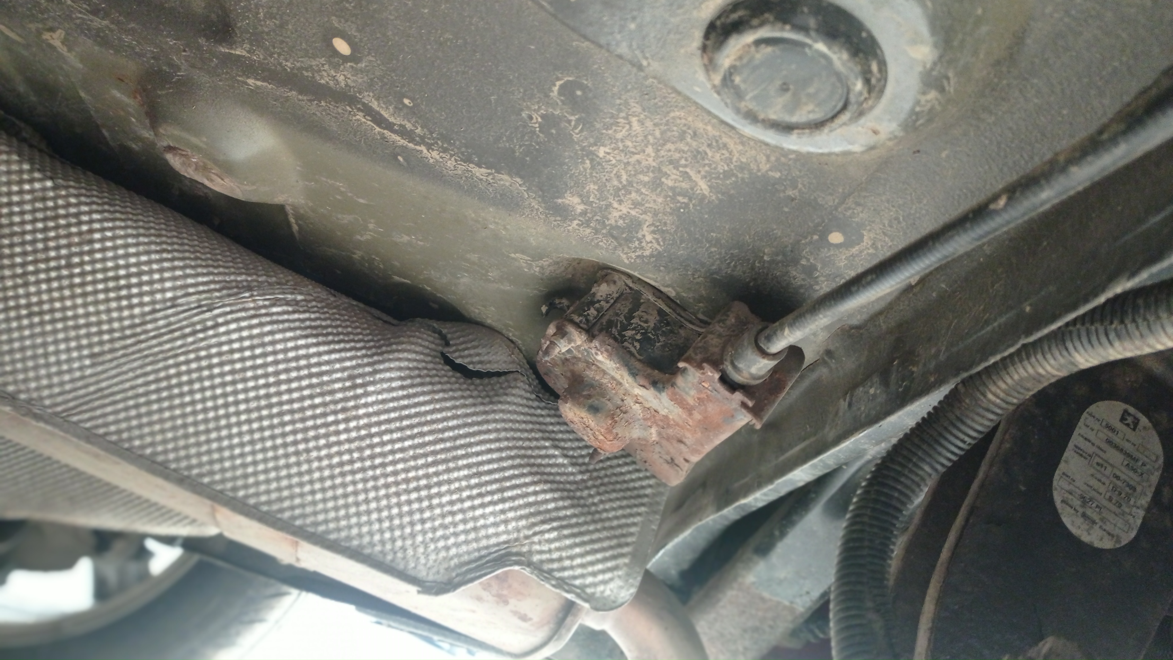

P607Olda Odesláno 18. duben 2021 Odesláno 18. duben 2021 (upraveno) Zabývám se tím dlouho, proto několik informací: - koš se používá u aut, kde je rezerva vzadu na dosah. Nepoužívá se tam, kde je převislá záď (typický rozdíl mezi 307 HB, rezerva v kufru, a 307 SW, rezerva na navijáku. Podobně prodloužené dodávky, Transit, Boxer atd. Protože by koš pod autem nešlo nasadit a šroub by vyšel uprostřed kufru. Rovněž hraje roli váha kola, např. KIA Sorento má těžké kolo, takže je jednodušší točit navijákem, než ho zvedat v koši. Mmch, Sorento naviják funguje perfektně. Dlouho jsem si kladl tuto otázku, takto mi to vyšlo. - na 5008 MPV se spouští rezerva točením kliky doprava (307 doleva). Převod je samosvorný. Kolo je nutno pořát silně táhnout. Při točení klikou, lano vychází v takových "krocích", protože při otáčce kliky lanko chvilku stojí a pak rychle povyleze. - a teď to nejdůležitější: na 5008 MPV kolem r.v. 2010 byl bowden z materiálu, který přímo "miluje" rez. Lanko v bowdenu je plné rzi. Nemá cenu to repasovat. Má cenu koupit nyní nový naviják, je už z jiného materiálu a odolává rzi, stejně jako kdysi navijáky z 307 (rozebral jsem jich desítky). Na 307 nikdy nebyly známky rzi na bowdenu a lanku. Na 5008 značná rez. - na fotce je místo, kde je blokováno rzí. Všimněte, že bowden vlevo je "opuchlý". Upraveno 18. duben 2021 uživatelem P607Olda Hafity, Rikic339, Péťa a 2 další ohodnotil 5 Citovat

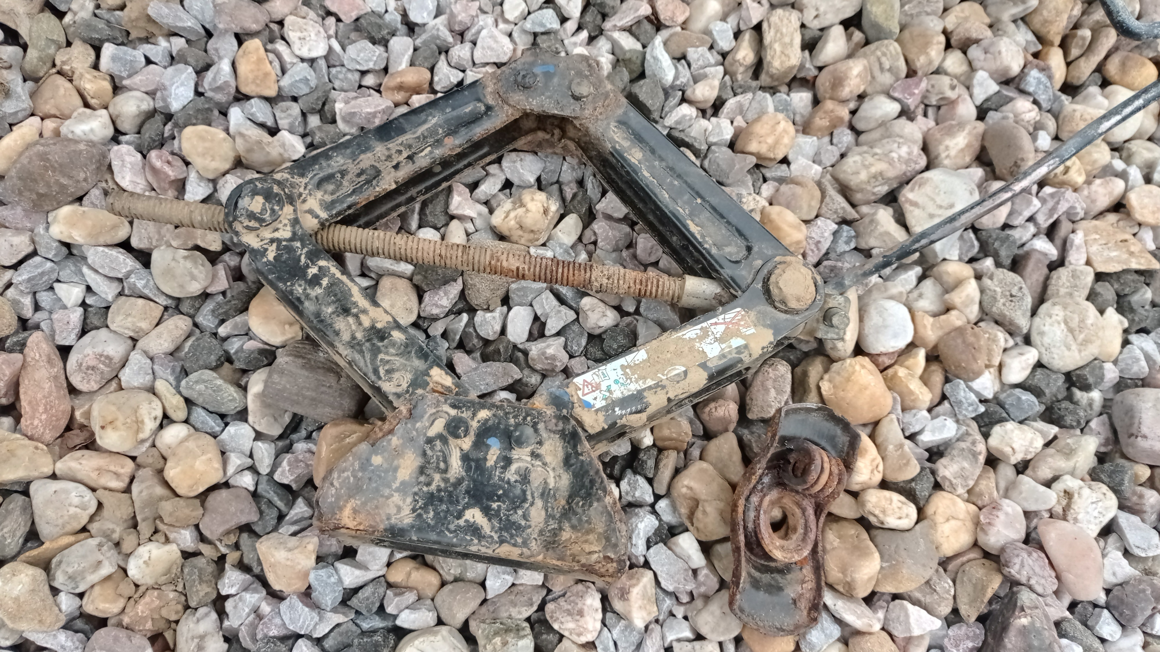

Honza7 Odesláno 19. duben 2021 Odesláno 19. duben 2021 Tak ta rezerva je masakr. A ten zvedák je jen tak hozený v rezervě? U 206ky jsem měl koš a v něm plastový box na zvedák. Takže neměl šanci takhle zrezazavět. Brácha má Citroën c4 grand Picasso. Rezerva taky na lanku, ale klíč se zvedákem má své úložné místo v zadu na pravé straně v podlaze mezi první a druhou řadou sedaček. Citovat
