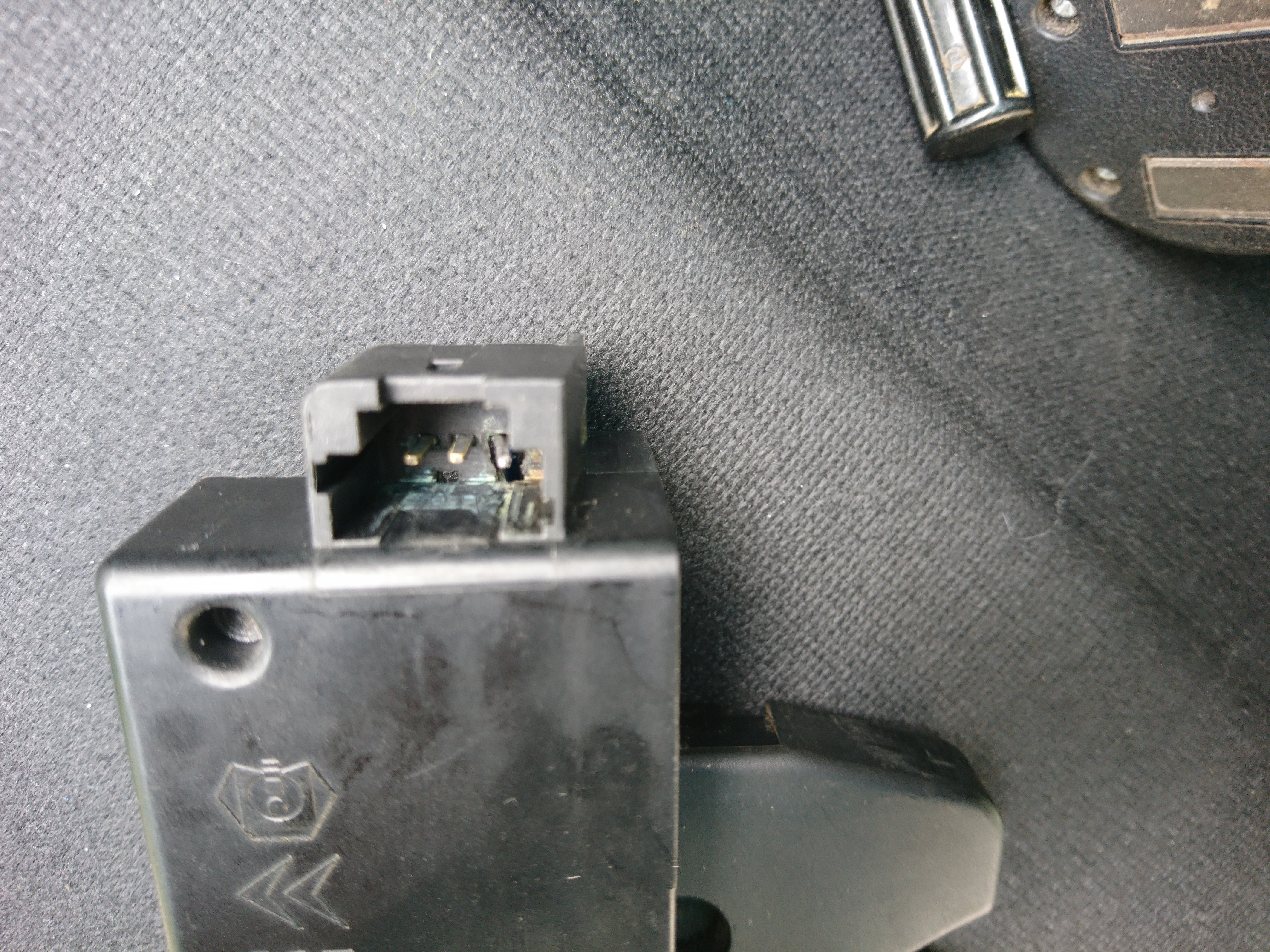

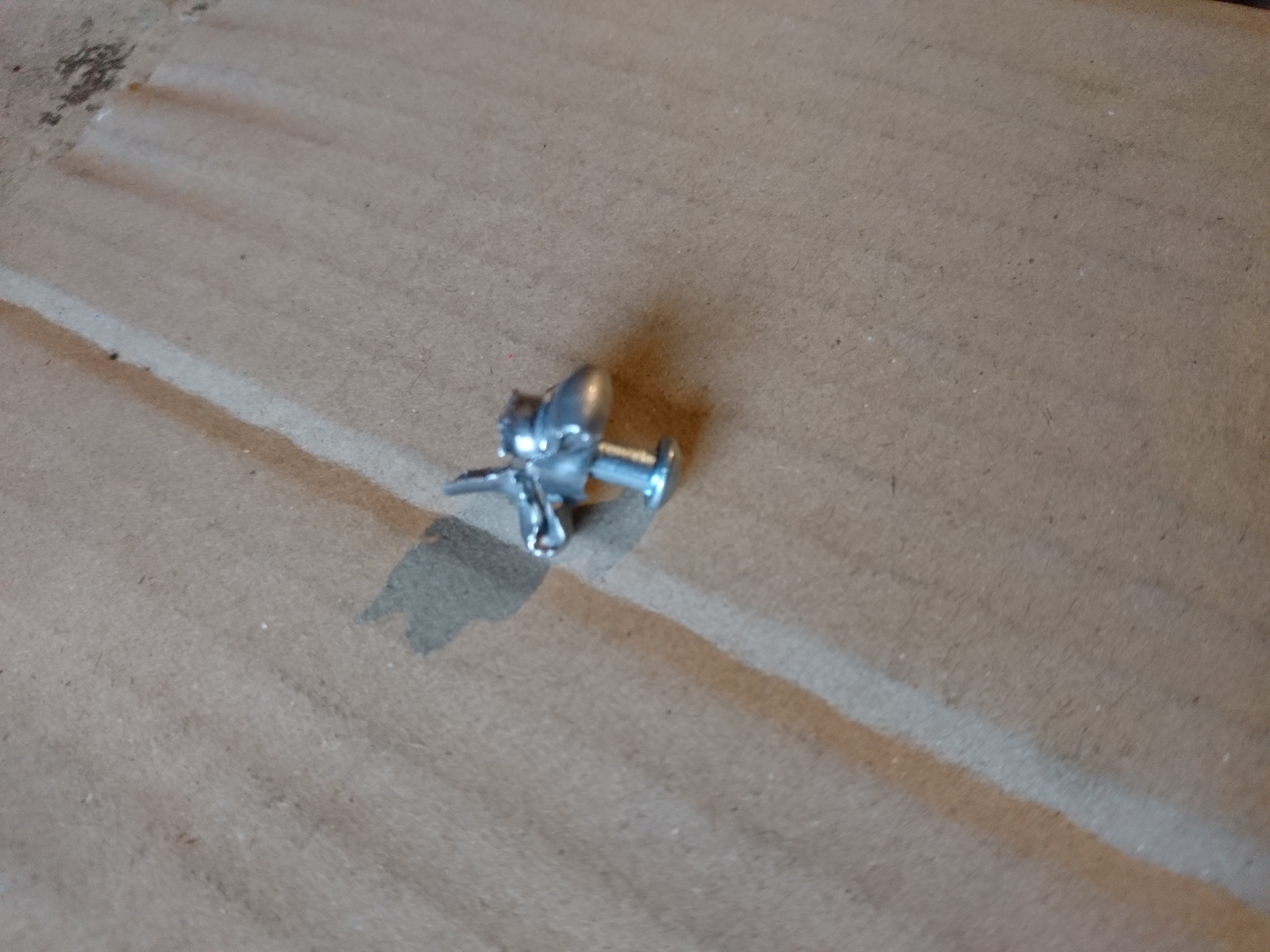

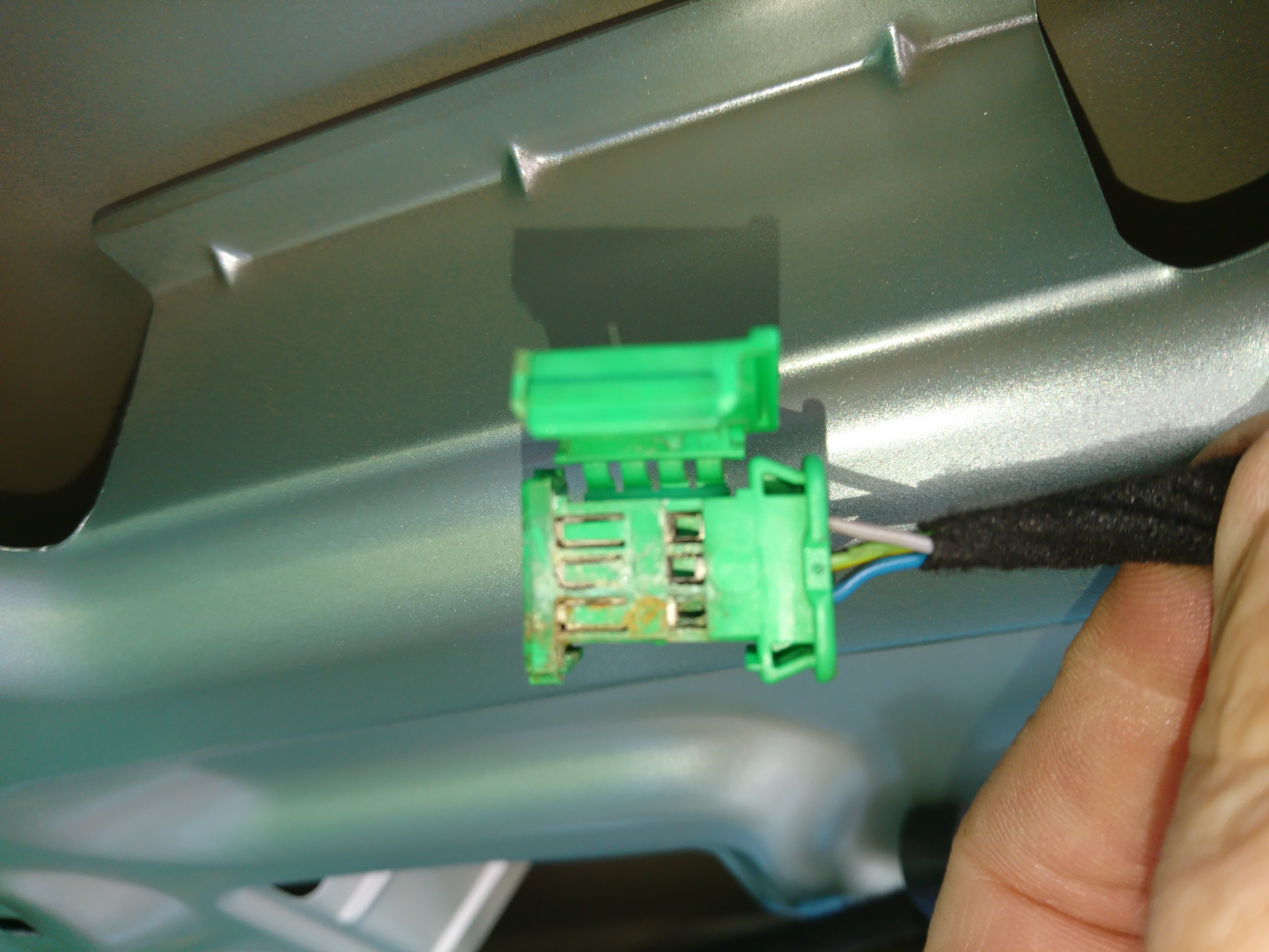

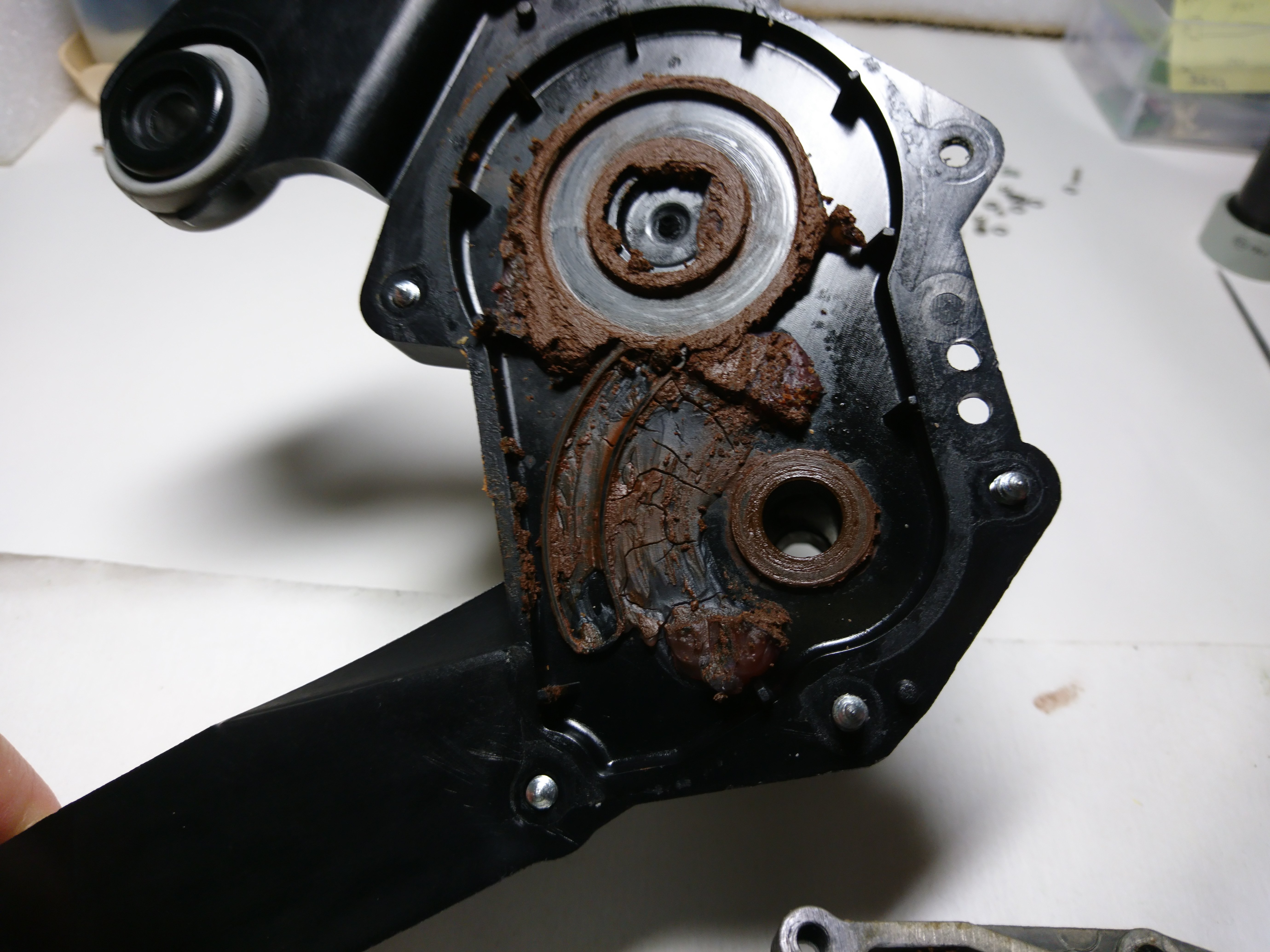

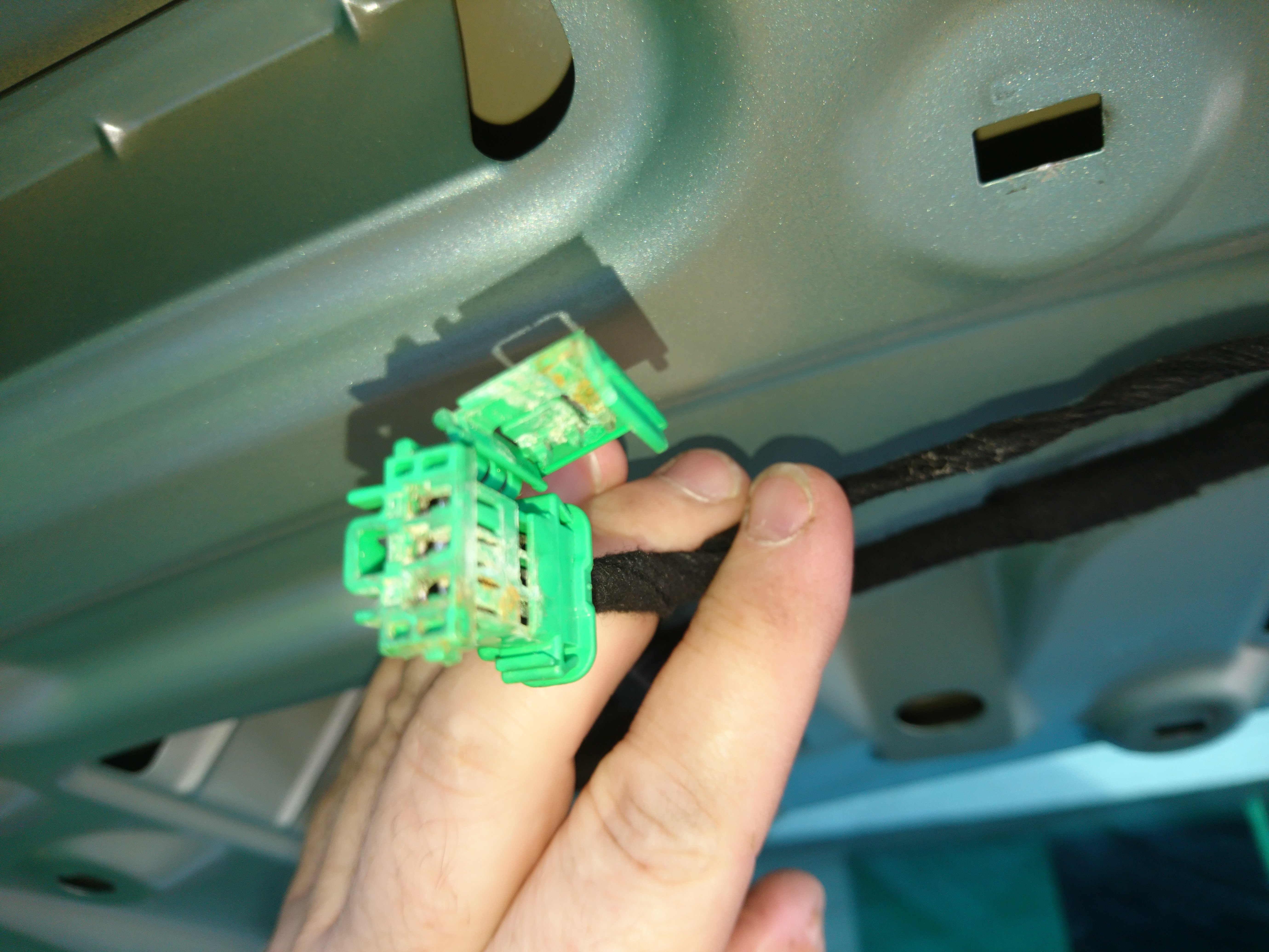

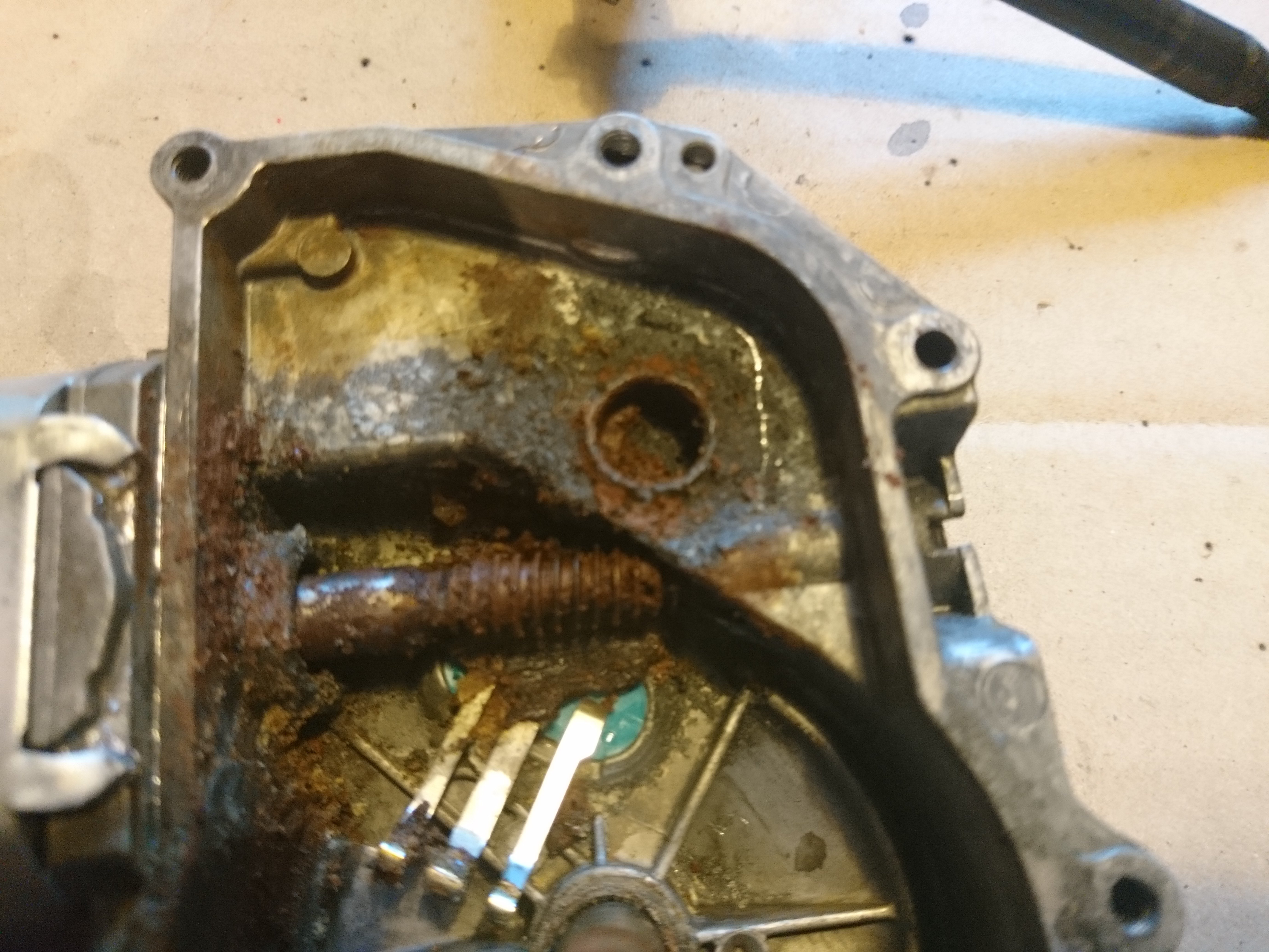

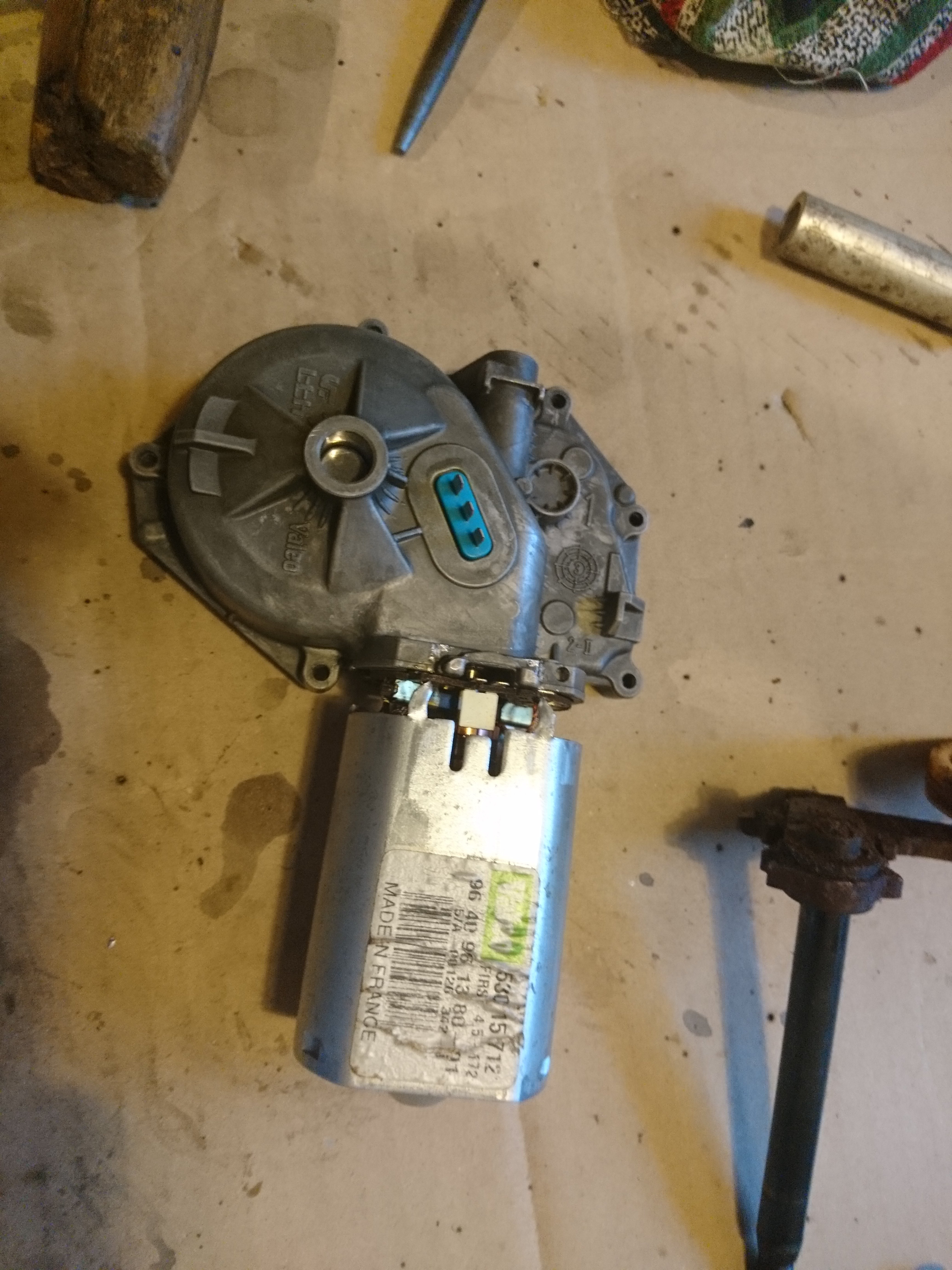

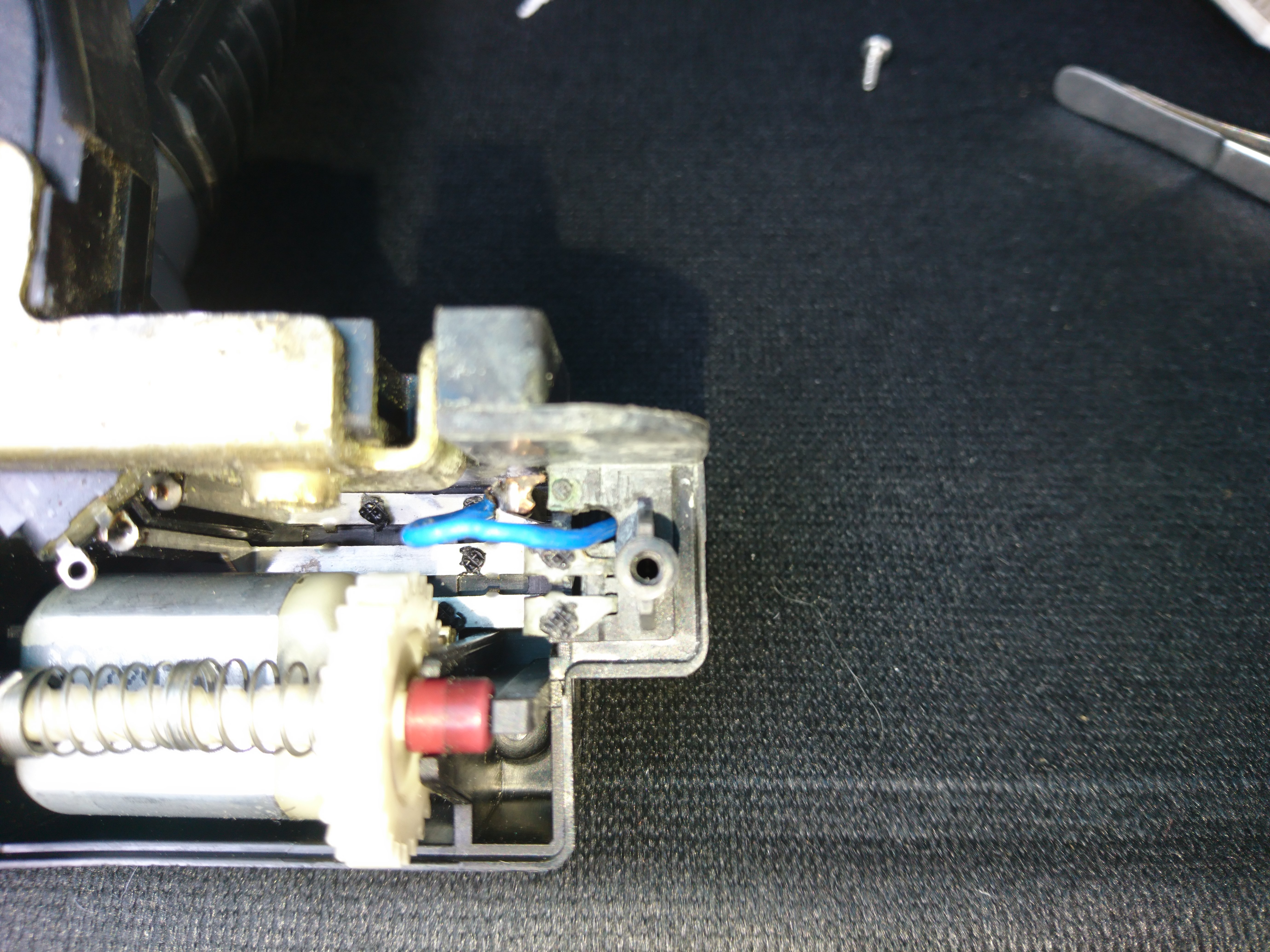

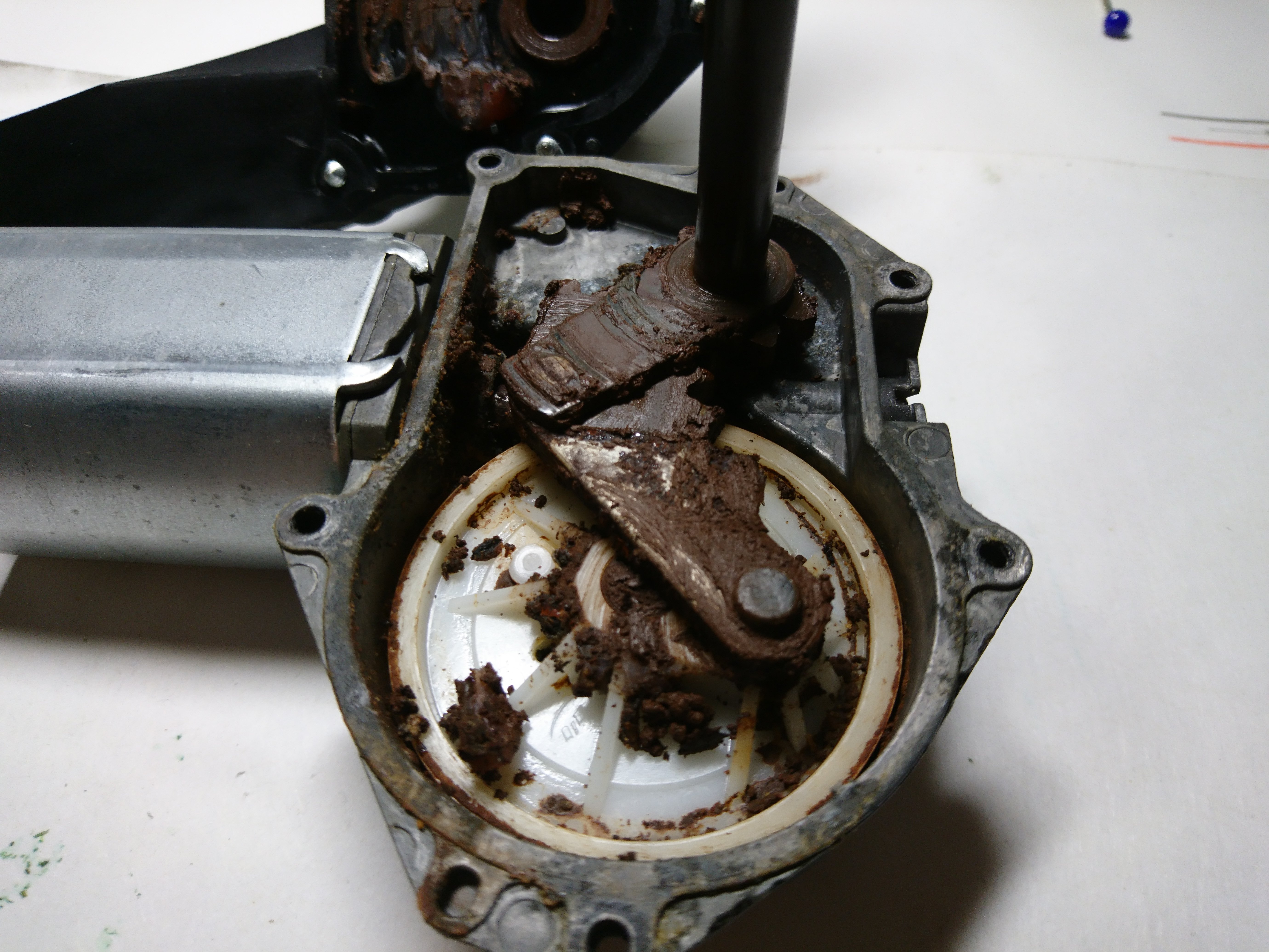

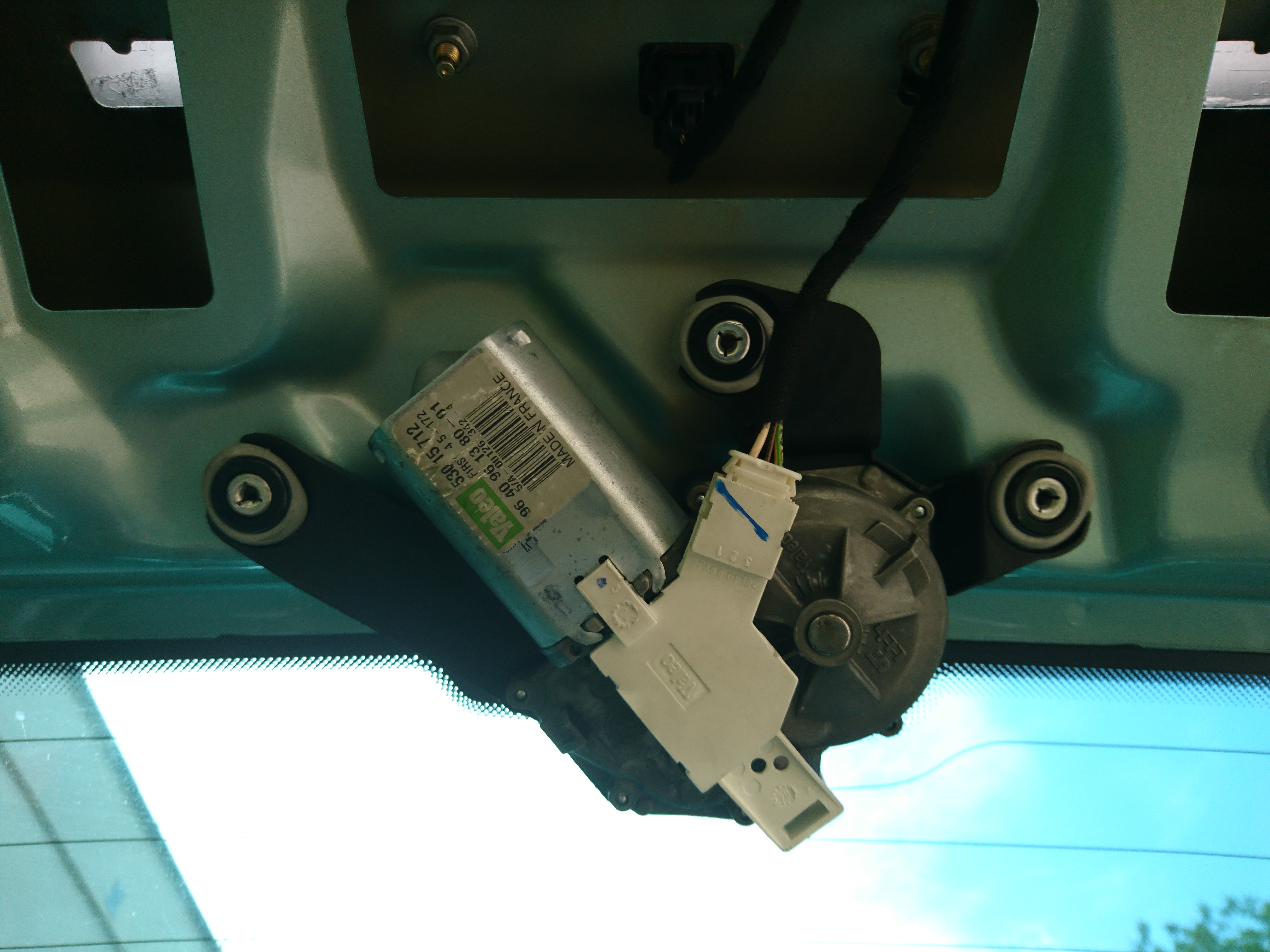

repik66 Odesláno 27. srpen 2020 Odesláno 27. srpen 2020 Pridám sem svoju skúsenosť so zadným stieračom na 307SW. Stierač sa samovoľne spúšťal pri odomykaní a zamykaní diaľkovým ovládaním , neskôr aj pri zabuchnutí piatych dverí ale aj pri zabuchnutí zadných pravých dverí... Najskôr som len vyčistil konektor motorčeka , bol trocha zoxidovaný. Je rozoberateľný. Dajú sa dokonca vybrať piny z konektora nadvihnutím plastovej poistky. Nepomohlo. Skúsil som vyčistiť konektor zámku piatych dverí, nakoľko som ho pred pár rokmi repasoval ,( oxidáciou sa prerušil spoj jedného plochého prívodného pásika vo vnútri mechanizmu).Kus tohoto pásika tvoriaci pin konertora , som nahradil pocínovaným -modrým- lankovým drôtom-musí byť troska dlhší, aby sa dal ako prvý pomocou pinzety zasunúť pri zastrčení konektora do zámku. Nepomohlo. Rovnako som očistil všetky napájacie konektory zadných dverí, keď už som mal čalúnenie vonku. Nepomohlo. Tak prišlo na samotný motorček. Je prinitovaný ku karosérii zadných dverí troma trhacími nitmi , ktoré sa musia odvrtať vrtákom priemeru 7 mm. Po otvorení motorčeka ma čakalo toto: Kontakty boli zaliate vazelínou zmiešanou s produktami oxidácie a nejakým spôsobom asi "skratovali " obvod . Keď už som mal takto rozobraný motorček, vyčistil som aj komutátor. K tomu je potrebné odchýliť po dva "zúbky" na každej strane statora. Neviem, či sa voda dostávala do prevodovky motorčeka okolo hriadeľky , ( je tam jeden "O" krúžok 10x1 , bol už suchý ) alebo cez, podľa mňa nedostatočne tesniace veko prevodovky, ktoré bolo bez tesnenia a v motorčeku mohla voda kondenzovať... Záver: zadný stierač stiera spoľahlivo , dokonca viditeľne rýchlejšie ako predtým a len a len vtedy , keď ho o to požiadam! PS: Pri tejto poruche som dokonca pozoroval , že mi počítadlo km do servisnej prehliadky , aspoň raz tak rýchlejšie uberalo z km! Po vyčistení motorčeka sa aj toto dostalo do normálu. Péťa, mmartinkovic, inoxing a 1 další ohodnotil 4 Citovat

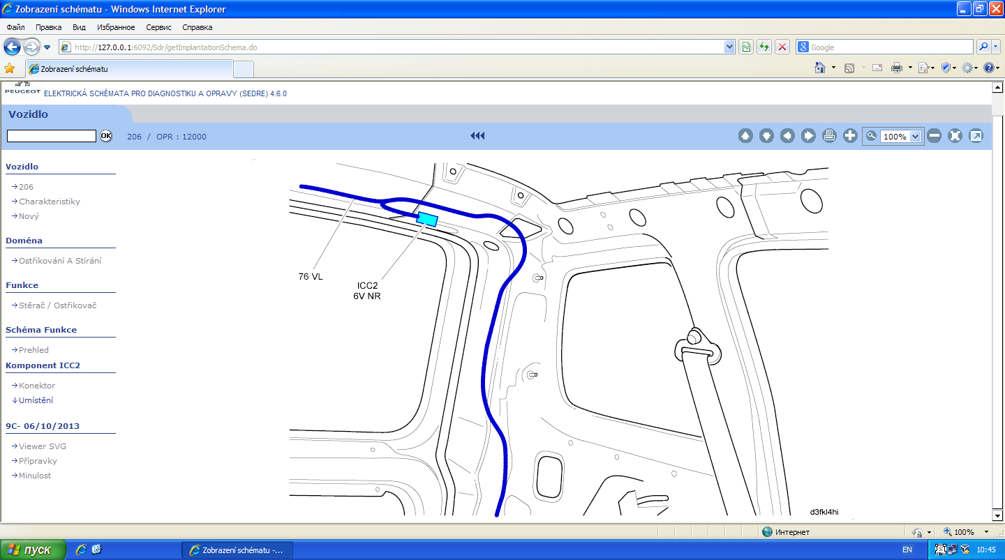

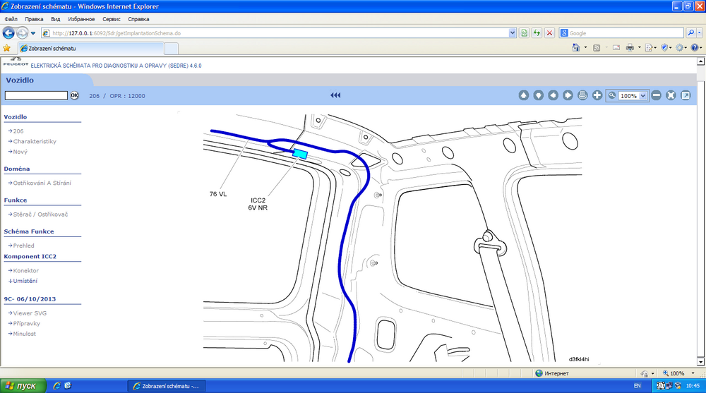

Dave_k Odesláno 7. březen 2024 Odesláno 7. březen 2024 (upraveno) Tohle bude ten co je venku pod tím kšiltem. Ten se zapojuje na zadní okno, kterým to vede pro výhřev a právě ke stěrači. Kde najdu tyhle nákresy elektřiny v autě? Mám jenom pro 406, když mi zlobil imobilizér. Upraveno 7. březen 2024 uživatelem Dave_k Citovat
Ferry Odesláno 7. březen 2024 Odesláno 7. březen 2024 jmenuje se to Sedre a je to offline verze schemat, co byvaly dostupny v Serviceboxu, nez ho zpoplatnili. Ja to mam v notebooku nainstalovany taky, ale nevim, jestli bych jeste nasel instalacky. Onehda to bylo na Ulozto, jenze to uz ted skoncilo, tak nevim, kde to ted splasit Citovat
Havlicek.Lukas Odesláno 7. březen 2024 Odesláno 7. březen 2024 ja mam rusky image tvari se to jako virtualni rusky pocitac - a v nem to je cely jinac ano jeste jedna koncovka je v levem podbehu - cca v miste zadniho svetla a to je teda cely svazek pro kufrove dvere Citovat

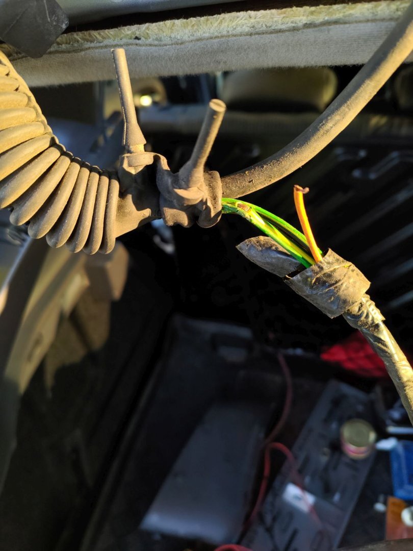

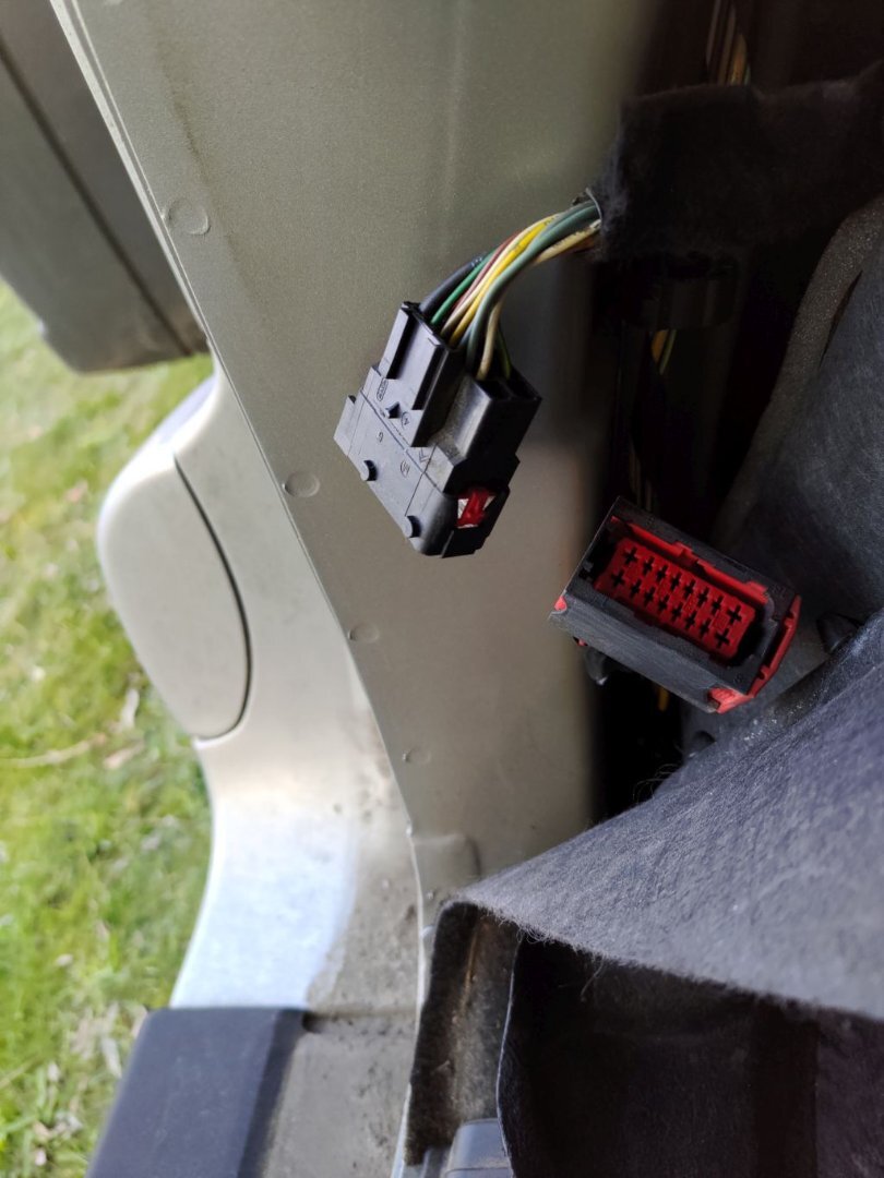

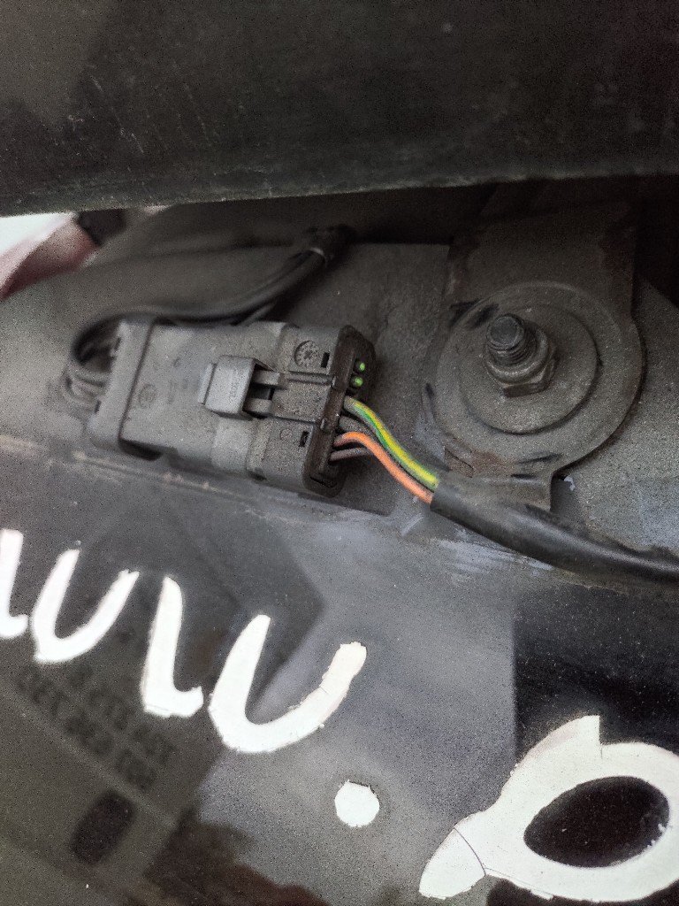

Dave_k Odesláno 7. březen 2024 Odesláno 7. březen 2024 Tak jsem se na to dneska vrhnul. Konektor je dole za tapecem na C sloupku (viz. foto). Byl přerušenej drát 521 (oranžovej). Takže proběhla výměna. Docela makačka to tím husím krkem protáhnout, jelikož je dost plnej. Jde tam i hadička ostřiku. Stěrač fungoval v pohodě. Bohužel po složení veškerejch propriet už zase nefungoval. Takže znovu rozborka, proměření a vše vypadalo OK. Zacvakal jsem konektory, zkusil stěrač a ten v pohodě fungoval. Jenže jakmile jsem nasadil ten horní kšilt s 3 brzdovým světlem, tak zase nefungoval. Zkoušel jsem různě hejbat s kabelama a nic. Znovu proměřeno a vše se tvářilo OK. Po zapojení stěrač OK. Nasadím kšilt a zase nic. Opakoval jsem to několikrát a párkrát se stalo, že se stěrač zastavil mimo koncovou polohu nebo setřel několikrát jako když se pustí ostřik. Absolutně netuším kde je zakopanej pes. Citovat
P607Olda Odesláno 8. březen 2024 Odesláno 8. březen 2024 (upraveno) Přerušený ještě jiný kabel, nebo prodřený zkrat. Upraveno 8. březen 2024 uživatelem P607Olda Citovat
Havlicek.Lukas Odesláno 9. březen 2024 Odesláno 9. březen 2024 tohle me neskutecne stve u PSA aut - udelaji 2 pruchodky do dveri ale jedna je slepa a druha nasvihana vsim ja uz u nekolik aut tahal ostrik druhym husim krkem aby se ten originalni krk odlehcil jen ted budu muset asi vymenit kabelaz za neco mekciho po otevreni kufru mi beha sterac Citovat

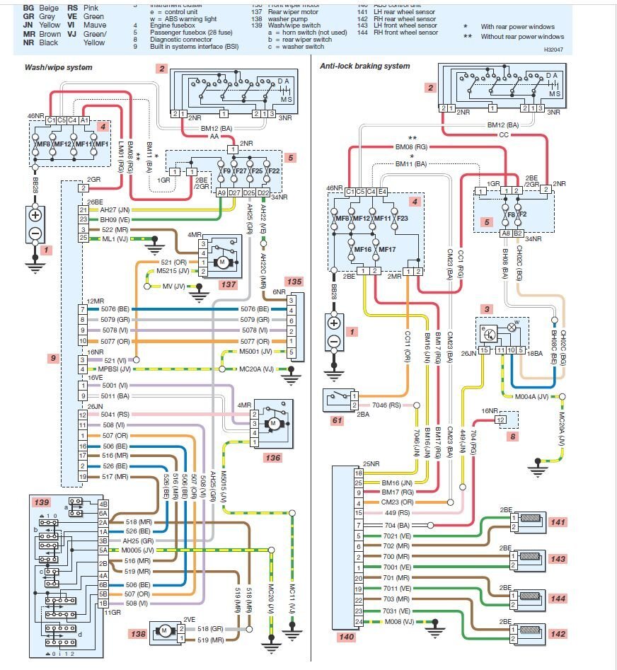

Dave_k Odesláno 9. březen 2024 Odesláno 9. březen 2024 Jo to jsem právě zkoušel a občas zareagoval na stlačení kabelů u toho konektoru. Ale ne vždy. Zkusím právě to proměřit s nasazeným kšiltem až u stěrače a třeba se ten problémovej drát ukáže. Jestli chápu schéma dobře tak ke stěrači vede kostra, stálý napětí a spínaný napětí? Citovat
