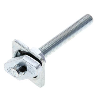

radek63 Odesláno 2. srpen 2022 Odesláno 2. srpen 2022 V 31. 7. 2022 at 18:56, ozzy56 napsal: někdy se prostě šprajcneš a řekneš si: tak tolik vám nedám, mám na to, ale s tou cenou jste to už přehnali To je přesně ono. Kanystr do karavanu v patřičném e-shopu stojí někdy řádově víc než to samé v domácích potřebách. Za 250 tady dostanu v podstatě spešl matici , podložku kterou nepotřebuju a konfekční šroub s okem v ceně cca 30 Kč v lokálním železářství. Navíc když to budu chtít použít k připevnění čehokoliv bez popruhu, musím stejně koupit jiný šroub. Matice k mání zde, ale 100 jich fakt nepotřebuju :-(. https://www.conrad.sk/p/zavitove-dosky-pre-skrutky-s-kladivove-hlavou-toolcraft-161562-m8-ocelzn100-ks-161562 ozzy56 a Flag ohodnotil 2 Citovat
rass76 Odesláno 2. srpen 2022 Odesláno 2. srpen 2022 ja mam uchyceni do kolejnici za par supov, takto: jedna nebo vic velkych podlozek ( velikost vnitrni kolejnice), sroub, hore zase podlozka a matice ( cena 20 kc) Citovat
Pitroch Odesláno 4. srpen 2022 Odesláno 4. srpen 2022 Podlozka je dobra varianta! tady jsem jeste neco nagooglil https://www.landefeld.com/gruppe/cs/rychlospojka-fhs-f/FIFHSFM8X30, cena cca 4.5 Eur za kus. To vypada, jako ze je to uplne ono! Citovat
