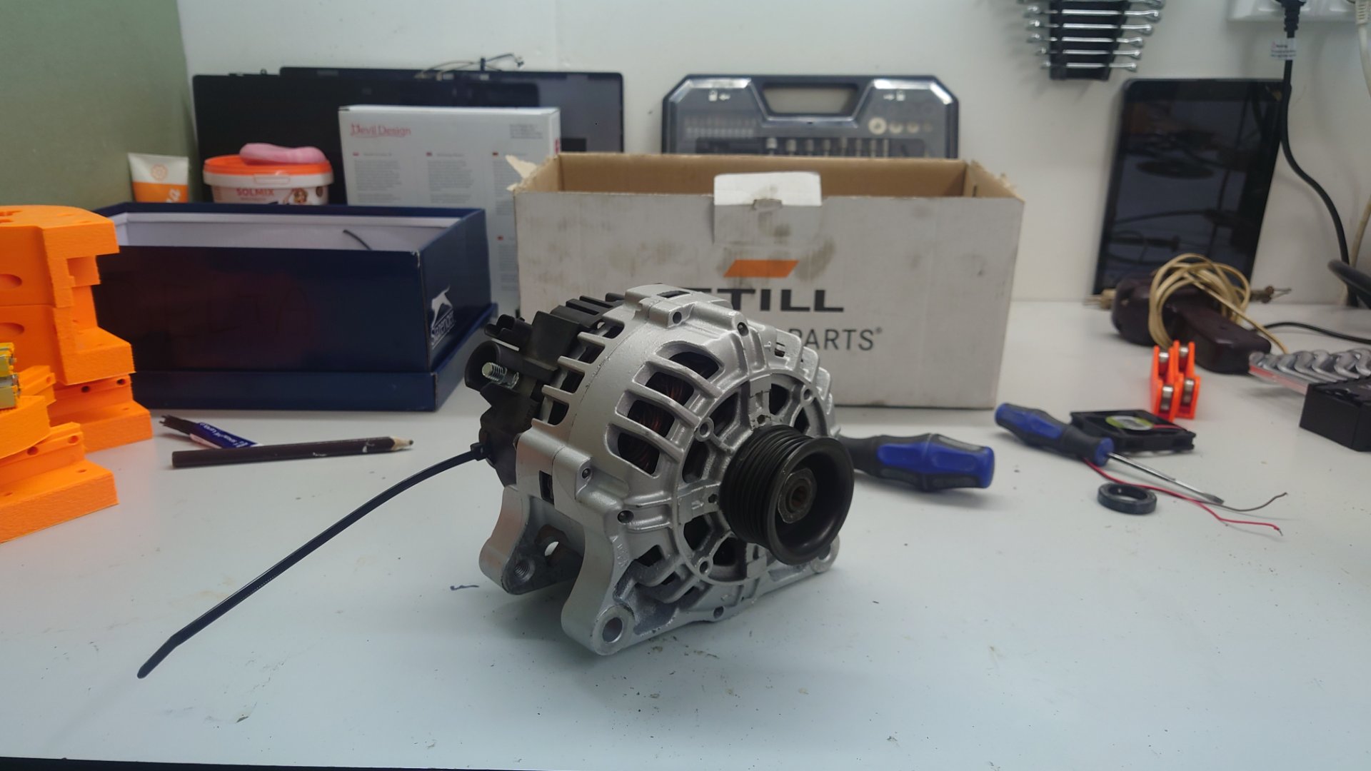

VojtouNerCZ Odesláno 17. červen 2023 Autor Odesláno 17. červen 2023 Alternátor konečně poskládán. Asi si udělám ještě startér, poslední dobou se mi zdá, že se mu občas nechce točit. ozzy56, regius, Ferry a 2 další ohodnotil 5
ozzy56 Odesláno 17. červen 2023 Odesláno 17. červen 2023 jojo, po repasi starteru se člověk až lekne, jak to najednou točí Hafity, inoxing a VojtouNerCZ ohodnotil 3
VojtouNerCZ Odesláno 17. červen 2023 Autor Odesláno 17. červen 2023 (upraveno) Startér aspoň stojí pár kaček xD Na prázdniny, když nejsou auta tolik vytížený je v plánu automat (olej, ventily, rozebrat a vyčistit rozvaděč), přetěsnit poloosy na obou autech, nový poloosy na zlatým, ložiska na zlatým. To zas dopadne Jen přemýšlím, mám ve sklepě startér z dvoulitra, mitsubishi. Tak jestli dát do kupy ten a pak hodit na auto, nebo ho tam hodit provizorně a opravit ten originál. Ani nevím, jakej tam mám typ. A když už, co u něj vše vyměnit? Hádám uhlíky, a když bude rotor, kotva a cívka OK, tak se na ně vykašlat? Nebo aspoň kotvu udělat? Upraveno 17. červen 2023 uživatelem VojtouNerCZ
Ferry Odesláno 17. červen 2023 Odesláno 17. červen 2023 Ja ted na 206 jen protahnul drazky na komutatoru, prejel ho skotch brusnou vatou, vycistil a lehce maznul jadro civky a proplachnul a znovu namazal jehlove lozisko ulozeni kotvy na strane k setrvaku a zas to poskladal s novyma uhlikama zpatky. U cabria jsem jeste maznul kolecka planetovy prevodovky Jinak taky jsem mel nahradni misivbusi starter, ten ma 4 uhliky, myslel jsem, ze ho do 206 docasne soupnu, ale ten "repas" valeo starteru mi zabral necely dve hodky, tak jsem misivbusi zas schoval do zasoby ( je stejnej i na 1,6hdi ve focusu) VojtouNerCZ a Péťa ohodnotil 2
jarokare Odesláno 17. červen 2023 Odesláno 17. červen 2023 (upraveno) před 1 hodinou, Ferry napsal: lehce maznul jadro civky Toto doporučuji nedělat , i když se to zdá být utěsněný , časem se do toho jádra dostane prach ze spojky a zalepí ho , pak to blbě vysouvá pastorek a spíná kontakty nebo se naopak pastorek nechce vracet a visí v zubech setrváku , takže jádro cívky vždy nasucho ... Jinak souhlas s postupem , jenom doplním , že japonský startéry trpěly na vydírání futer , tak je zkontrolovat a popřípadě vyměnit , pak ještě zmáčknout jádro cívky nadoraz a zjistit , kde spínají kontakty , jestli až na konci , tak radši vyměnit , je to pak zbytečná práce to znovu vyndavat po 2 měsících . Upraveno 17. červen 2023 uživatelem jarokare Ferry a VojtouNerCZ ohodnotil 2
Ferry Odesláno 17. červen 2023 Odesláno 17. červen 2023 @jarokare Dobra poznamka, s tim prachem jsem si to taky rikal, ale nakonec jsem to fakt jen tak lehounce liznul vazelinkou, co mam od LiquiMoly na kontakty autobaterie. Ona na dne u kontaktu civky vazelina z vyroby byla, tu jsem vytrel, zdala se mi uz ztuhla. jarokare ohodnotil 1
Hafity Odesláno 17. červen 2023 Odesláno 17. červen 2023 před 3 hodinami, jarokare napsal: japonský startéry trpěly na vydírání futer Vono asi jak který.... Na Galantu jsem se jednou rozhodnul, že mu dopřeju za ty dlouholeté služby aspoň nějaké to vyčištění a promazání.... Tak jsem ho rozhodil a čuměl na valivý ložiska místo futer.... Na, v podstatě, obyčejným startéru bez planet....
VojtouNerCZ Odesláno 17. červen 2023 Autor Odesláno 17. červen 2023 (upraveno) Tak nejdřív hodím voko na to, co mám vůbec aktuálně na autě. Díky za tipy Upraveno 17. červen 2023 uživatelem VojtouNerCZ
VojtouNerCZ Odesláno 24. červen 2023 Autor Odesláno 24. červen 2023 Po týdnu jsem si dovezl zpátky auto, tak jsem namontoval ten altík. Nabíjí, takže fajn. Ferry ohodnotil 1

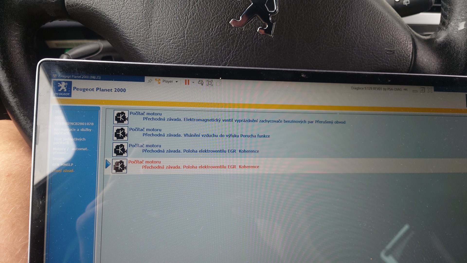

VojtouNerCZ Odesláno 30. červen 2023 Autor Odesláno 30. červen 2023 (upraveno) Tak dnes zase chyba motoru. 1 chyba p0444, třetí p0403. 2 a 4 bez kódu. Zkoušel jsem otestovat čerpadlo, ale hodí to chybu, že člen nešlo zpustit. Přitom po startu čerpadlo běží. U ventilu slyším akorát tak cvakat něco u BSM. Kde ten ventil vůbec je? Dá se to nějak vyměnit nebo celá nádobka? Upraveno 30. červen 2023 uživatelem VojtouNerCZ
inoxing Odesláno 30. červen 2023 Odesláno 30. červen 2023 Odvetravaci ventil evap by mel byt nekde pobliz nadobky s aktivnim uhlim, mozna i primo na na (pokud to neni ten prepousteci do sani). Divim se, ze tam neco takovyho mas, normalne byva jen jeden ventil evapu, ktery prepousti benzinove pary do sani.
