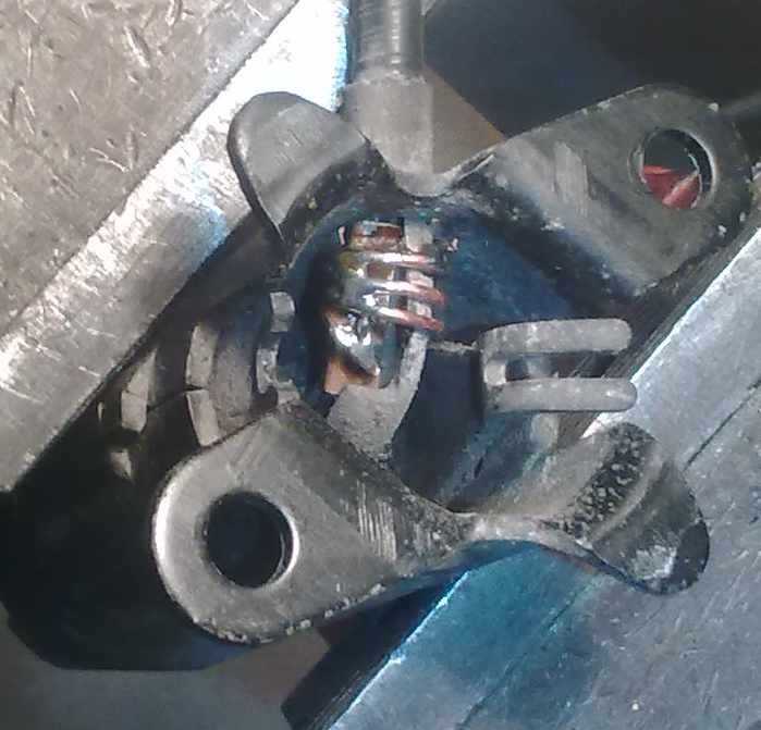

VojtouNerCZ Odesláno 5. duben 2020 Autor Sdílet Odesláno 5. duben 2020 Tak mě to taky potkalo První věc-zasekává se lanko v hliníkovém kolenu. Probrousilo se. Takže nejdřív vyřešit tohle, aby lanko mohlo jezdit volně. Druhý problém je samotné lanko, je na kaši-seženu nový, to ještě jde. A třetí problém je samotný mechanismus na klíč. Na to, že před zimou fungoval naviják bezchybně se to najednou vysralo naráz xd Navíc šrouby zrezlý napadrť, takže odvrtat, udělat závity aby to drželo... Bude to ještě hraní. Holt se zatím bude rezerva válet v kufru a aby nebyla v podlaze ďoura tak to zatím talepím šedou páskou Citovat Odkaz ke komentáři Sdílet na ostatní stránky More sharing options...

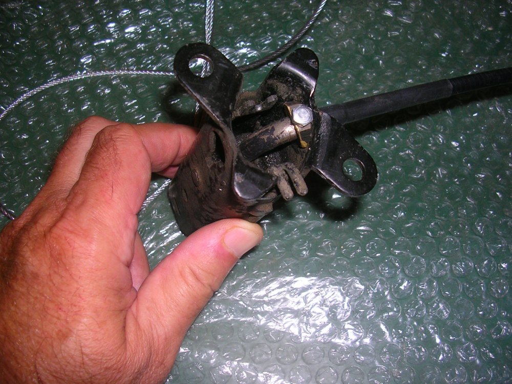

VojtouNerCZ Odesláno 10. duben 2020 Autor Sdílet Odesláno 10. duben 2020 Naviják navíjí jako nový Děkuji především @P607Olda za úžasné instrukce ohledně oprav navijáku. Proběhla výměna lanka, namazání, zabezpečení hliníkové trubičky kde vypadávalo lanko (tohle způsobilo můj problém a byla to taky nejhorší práce). Pěšce mi kolega provrtl na soustruhu, lanko jsem do něj zatavil cínem ale pro jistotu jsem ho ještě zabezpečil lanovou svorkou. P607Olda, Péťa a OK406 ohodnotil 3 Citovat Odkaz ke komentáři Sdílet na ostatní stránky More sharing options...
P607Olda Odesláno 10. duben 2020 Sdílet Odesláno 10. duben 2020 (upraveno) Jj, pod měděný drát vkládám kousek měděného plechu, aby se to neprodřelo. viz obr. Všiměte si, že hliníkový díl je jakoby zkroucený. Nesnažte se ho rovnat, okamžitě praskne. Ještě dodám info, že ten hliníkový díl postupně upravili, novější už má trochu jiný tvar a lanko nesklouzává. Někdy se stane, že hliníkový odlitek se zlomí a je třeba jej nahradit trubičkou, viz obr. Výkres nemám, jen upozorním, že trubička musí držet nejen na tlak, ale i na tah (proto zajištění maticí a šroubkem) a je to dost náročné, celé to odzkoušet, aby to také nevadilo pohybu kleštiny. Upraveno 10. duben 2020 uživatelem P607Olda Hafity a VojtouNerCZ ohodnotil 2 Citovat Odkaz ke komentáři Sdílet na ostatní stránky More sharing options...
VojtouNerCZ Odesláno 10. duben 2020 Autor Sdílet Odesláno 10. duben 2020 (upraveno) Jo, tohle vše jsem viděl Přemýšlel jsem, zda tam krom drátku nedat kus trubičky, ale jednak nemám trubičku, druhak nemám doma ve své dílně možnost něco takového vyrobit, a třeťak, autem se už tolik nejezdí takže myslím, že jestli tu rezervu sundám jen občas když píchnu, případně budu kontrolovat mechanismus navijáku, tak než se drátek probrousí, tak už to auto ani nebude na světě Jinak jsem se dnes ještě pustil do akce EGR. Po vymontování (chvála bohu za RFN kde je k tomu krásný přístup) jsem zjistil, že není vůbec zanešený. Bohužel, protože jsem doufal, že mi to vyřeší problémy s cukáním po přidání/ubrání plynu. Stále jsem nepřišel na to, co to dělá. Dia úplně bez chybičky, nové svíčky, nová zapalovací rampa, škrtící klapka vyčištěna i zresetována do tovární polohy a stále nic. Zbejvá už jen map senzor nebo vyloženě vadná škrtící klapka. Ještě jsem byl naveden na ty klapající hydroštěly, ale cukání se projevuje už 20k km, hydroštely sotva 3... Upraveno 10. duben 2020 uživatelem VojtouNerCZ Citovat Odkaz ke komentáři Sdílet na ostatní stránky More sharing options...

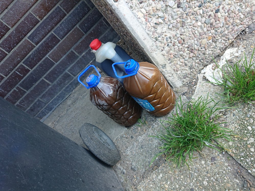

VojtouNerCZ Odesláno 11. duben 2020 Autor Sdílet Odesláno 11. duben 2020 (upraveno) Dnes jsem se ještě vrhl na výměnu chladičky a výplach. Teda, pochybuji, že tu kapalinu někdo za 18 let života auta dělal Hnus velebnosti. Proplách jsem to co to šlo, tekla už relativně čistá voda a nalil novou G33 50/50. Uvidíme, jestli se ještě zaprasí i nová kapalina, tak tam naleju ještě sajrajt na výplach a vyměním znova. Nafotil jsem teda jen první litry hnusu co z toho tekly Jinak to vzadu je olej, to v chladiči nebylo Upraveno 11. duben 2020 uživatelem VojtouNerCZ ozzy56 ohodnotil 1 Citovat Odkaz ke komentáři Sdílet na ostatní stránky More sharing options...
ozzy56 Odesláno 11. duben 2020 Sdílet Odesláno 11. duben 2020 (upraveno) mno, je pravda, že na výměnu chlad. kapaliny po 5 letech se do servisu normálně nejezdí -- pak to má nějak chladit a topit..., jinak i jezdit na výměnu brzdovky po dvou letech je velká výjimka, neříkám, že se ty lhůty musejí úplně přesně dodržovat, ale odložit je o rok, či dva je MAX. Upraveno 12. duben 2020 uživatelem ozzy56 Citovat Odkaz ke komentáři Sdílet na ostatní stránky More sharing options...
