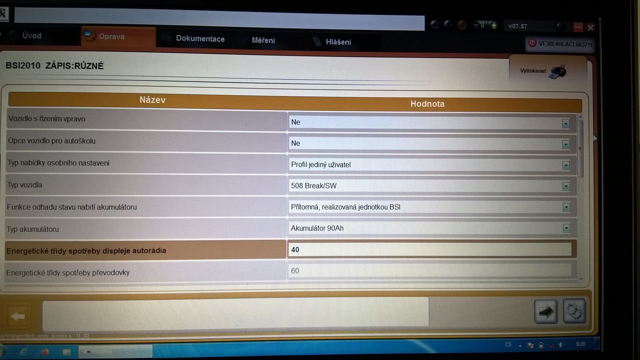

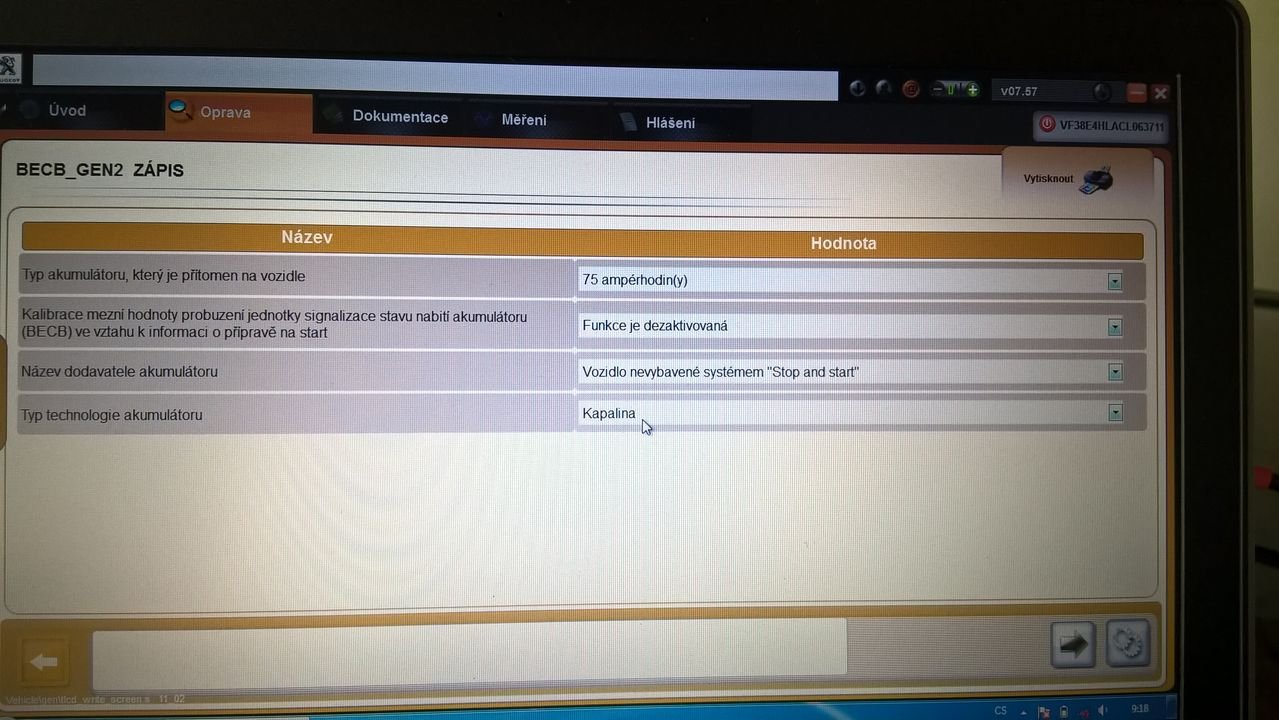

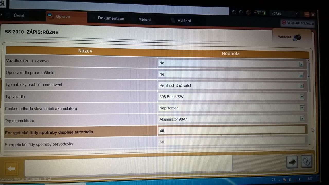

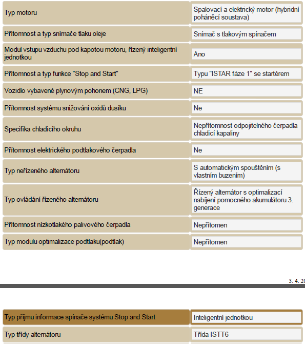

MJSytic Odesláno 10. červen 2020 Odesláno 10. červen 2020 Tak jen takové malé info. Dál testuji. Naposledy jsem měl nastavené tohle (viz foto) a bohužel se žádná změna nekonala.Typ alternátoru je nastaven na standardní. Schválně jsem před jízdou baterku dobil a prakticky celou cestu napětí +- 12,6V. Jen v případě brzdění motorem vyskočilo přes 14,6V Nyní jsem změnil jen nastavení na hlídaní přes BSI a uvidíme, jestli se něco změní Citovat

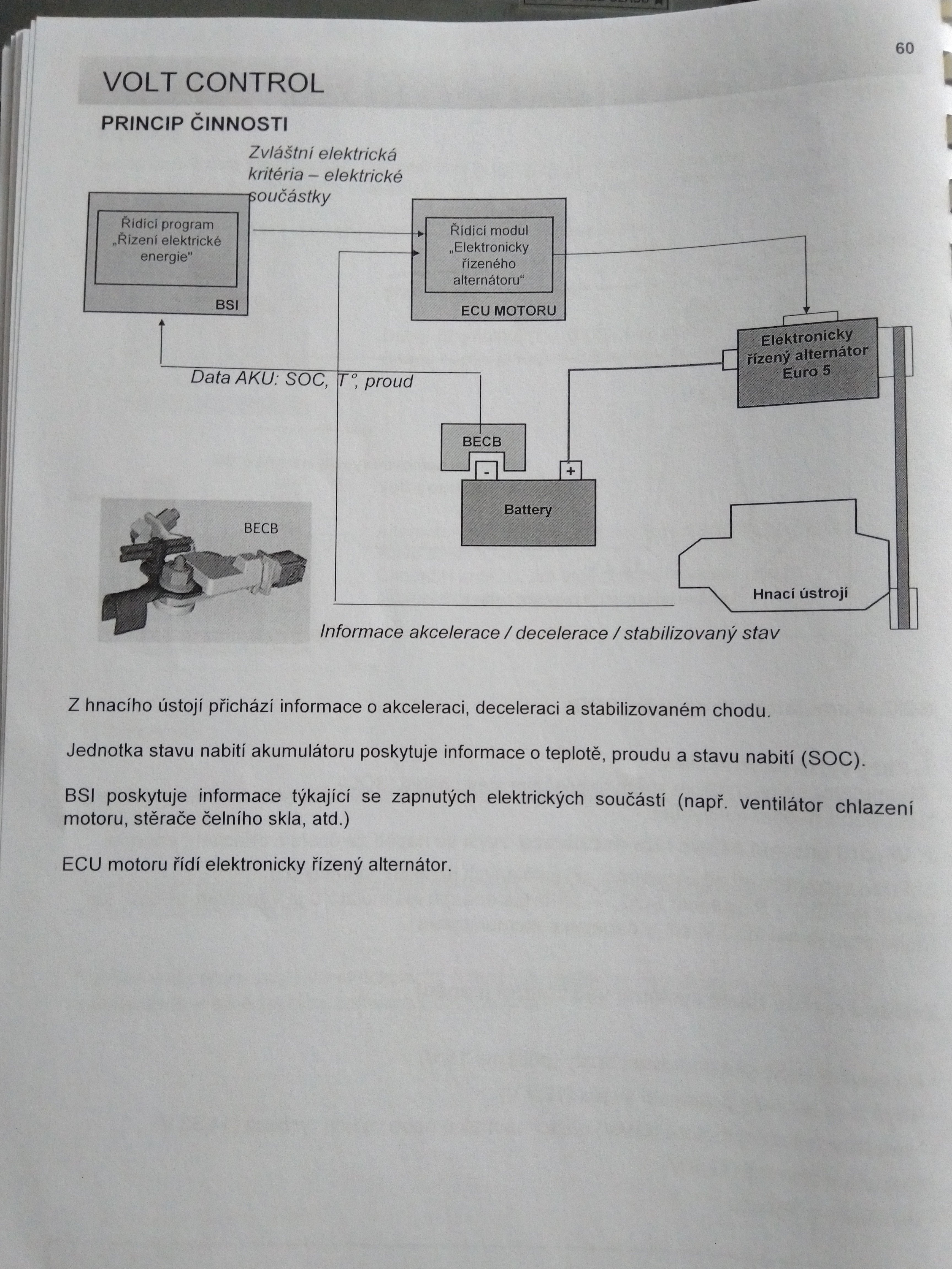

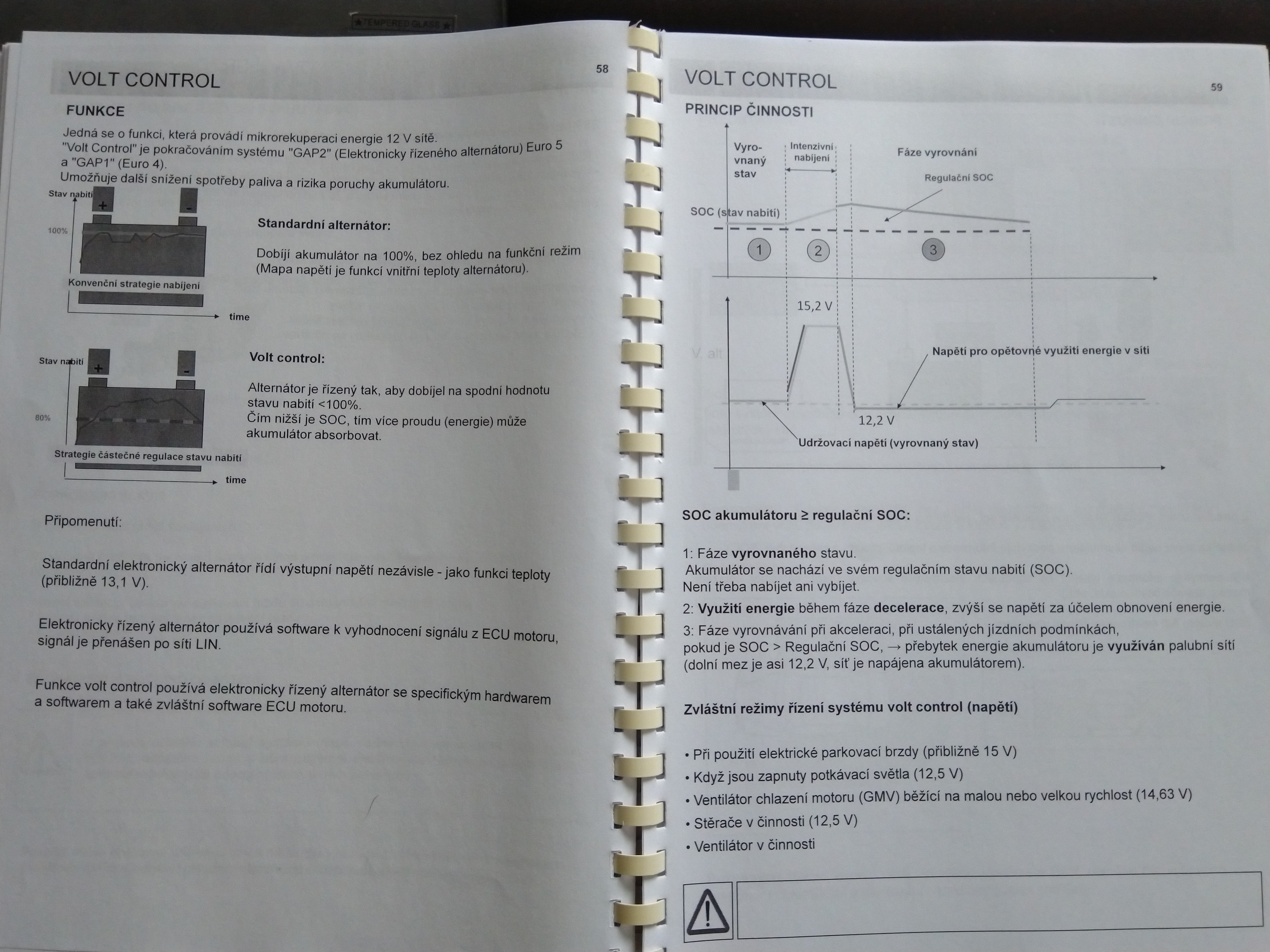

MJSytic Odesláno 22. srpen 2020 Odesláno 22. srpen 2020 Dostal se mi do ruky zajímavý materiál o 508, kde je mimo jiné i info ohledně systému dobíjení. Tak to sem dám, třeba se to někomu bude hodit Péťa a Agrafik ohodnotil 2 Citovat

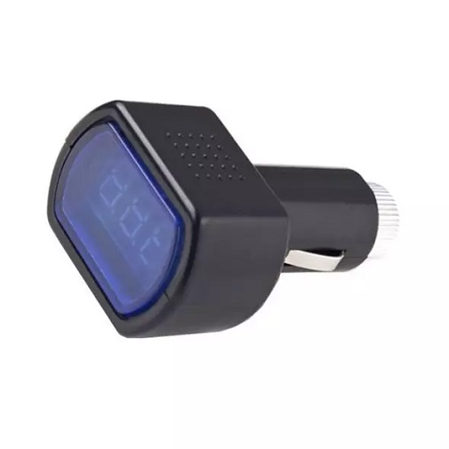

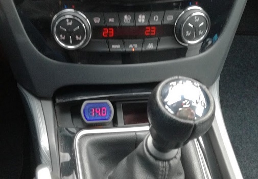

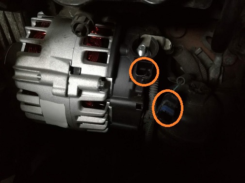

Peugeot 508 sw ... Odesláno 11. prosinec 2020 Odesláno 11. prosinec 2020 Předělání dobíjení Peugeot 508 SW V létě jezdím klasicky, ale před zimou si odpojím ten tenký modrý kablík z alternátoru. Odpojením kablíku vyřadím nízké dobíjení a auto dobíjí na volnoběh 13,9V a za jízdy 14V. U každého auta se mohou hodnoty minimálně lišit. Je třeba zakoupit voltmetr do auta do zapalovače za 120 Kč typ HADEX R001 a vše pochopíte. Voltmetr krásně zapadne do cigaretové přihrádky viz foto. Auto se zapnutým kablíkem dobíjí pouze při jízdě brždění motorem z kopce na 13V až 14,5V , takže ten kdo vyřazuje rychlosti a dojíždí na volnoběh má smůlu. Pak ještě dobíjí občas průběžně podle vyhodnocení řídící jednotkou. Jinak se hodnoty za jízdy drží na 12,4V až 12,8V. Pro ekologii a životnost alternátoru je to asi dobré, ale já potřebuji mýt baterii dobitou před ranním startem a ne na hodnotě 12,3V kdy dle znalců už je baterie zralá na výměnu nebo dobití. Ráno prostě nesmí klesnout pod 12,5V před otevřením dveří. Zvažuji kablík nechat zapojený a přerušit ho vypínačem a to buď klasickým, který si dám až k řidiči a nebo dálkovým který bude pod kapotou a dávkový ovladač budu mít v kabině. Před příjezdem do garáže si dobíjení prostě na chvíli zapnu. Voltmetr nákup: Voltmetr do auta HADEX R001 montáž do autozdířky | TIPA.EU Klasický vypínač nákup: Přepínač kolébkový 2pol./2pin ON-OFF 250V/6A černý 0-I | TIPA.EU Spínač bezdrátový STU sbWL6 nákup: Spínač bezdrátový STU sbWL6 | TIPA.EU Bojový úkol: Poraďte, kde nejlépe umístit klasický vypínač a kudy protáhnout kabely do kabiny... Citovat
Agrafik Odesláno 11. prosinec 2020 Odesláno 11. prosinec 2020 Co tak to vypínat pomocí varovných světel? Pár diod, odporů, hradlo AND, klopný obvod, který to podrží až do stráty napájení a relé. Jen takový rychlý nápad. Citovat
slimboy Odesláno 11. prosinec 2020 Odesláno 11. prosinec 2020 Ja myslim, ze najrozumnejsie je to nechat odpojene ak to nerobi ziadny problem / nehlasi ziadnu chybu a nie zbytocne dorabat spinac, aby clovek mohol zapinat taku hlupost. Aspon to bude v originalnom stave ak to bude treba znovu zapojit. Ale tak kazdy podla seba. Peugeot 406 Break a ozzy56 ohodnotil 2 Citovat
