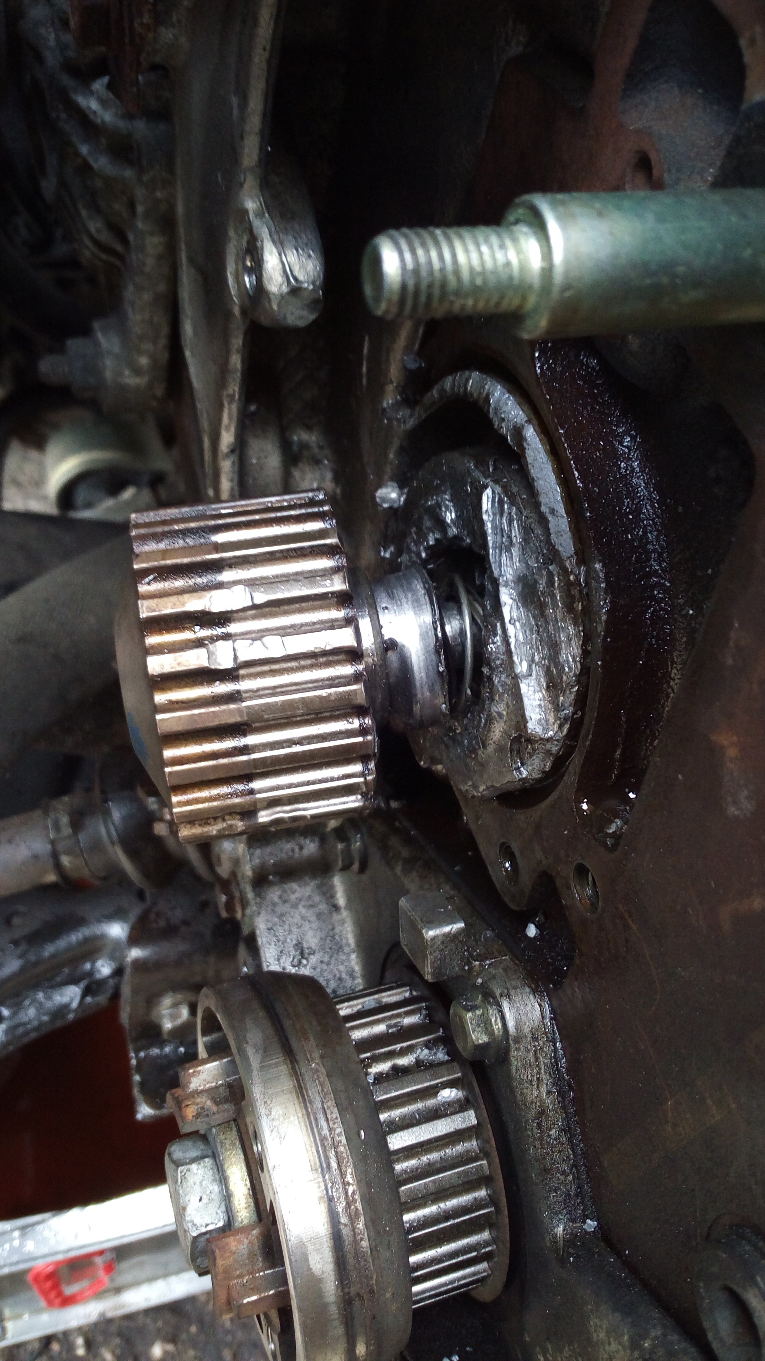

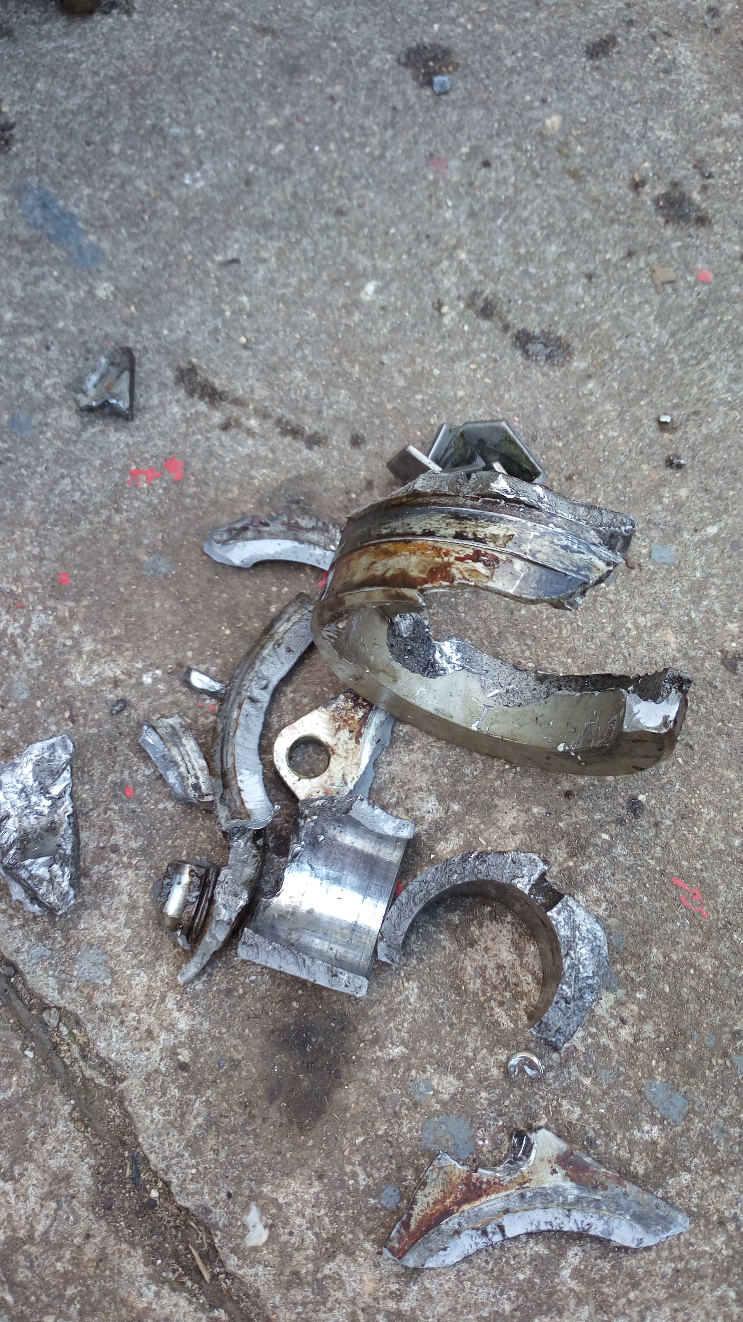

Ferry Odesláno 6. srpen 2017 Autor Odesláno 6. srpen 2017 (upraveno) tak predevcirem doslo na posledni (alespon jsem si to myslel, viz dale) mechanickou akci - vymenu rozvodu. Vse zacalo slibne. Na strane rozvodu spousta mista, ze by se dalo tancovat, motor se nemusi vyvesovat z upevneni, neni potreba povolovat velky sroub na remenici, proste vic jak hodku a pul to v klidnem tempu nemuze zabrat. Jdeme na to. Bizuterie kolem v podobe remenu altiku a servopumpy, kabelovych svazku jde na stranu, sundani krytu rozvodu je otazka chvilky, zaaretovani vacky, klikovky a uz je dole remen a napinaci kladka. Hmm, rok vyroby 2001, takze puvodni, pretazeny cca o 60tis km., remen volnej a docela popraskanej, ze se divim, ze jeste neskocil nebo se neskubnul. No nic, za chvilku uz budou na miste novy rozvody, tak jedeme dal, zbyva jen vymenit vodni pumpu. Povoluju dva srouby, co ji drzi a s nastavenou plechovkou ocekavam proud chladici kapaliny. Hmm, nic, tak je asi prilepena, klepneme do ni klicem, ono to pujde... Aha, tak asi je prilepena nejak vic, tak zkusime zapacit. Hmm sakra, nejak se to nehejbe, no dobre, prinesem kladivko, tak tuk tuk, sakra, furt se to ani nehne, tak vetsi kladivo. Pumpa uz dostava slusny rany a nevypada, ze by se mela hnout ani o setinu milimetru. Prichazi na radu majzlik, pak vetsi majzlik, vetsi kladivo. Nakonec rezu do pumpy jak hluchej do vrat, povolujou nejdriv okraje jeji priruby, praska ulozeni loziska, vysypavaji se kulicky, odpadava ozubene kolo, vypadava cela osicka i se zbytky rozlamaneho loziska a ve finale po trech hodinach vysekavam posledni zbytky te zkur..ene vodni pumpy ven. Uff, tak tohle byla nejhorsi vymena rozvodu, co jsem zazil. Za dalsi pul hodky uz je nova pumpa, remen, kladka na svem miste, rozvody napnuty, vse okolo na svem miste a odvzdusnuju chladici okruh. Nevim, jestli se mi to vsechno jen nezdalo jako zlej sen Zbytky stare pumpy, valejici se pod autem me presvedcujou, ze ne Upraveno 6. srpen 2017 uživatelem Ferry Citovat

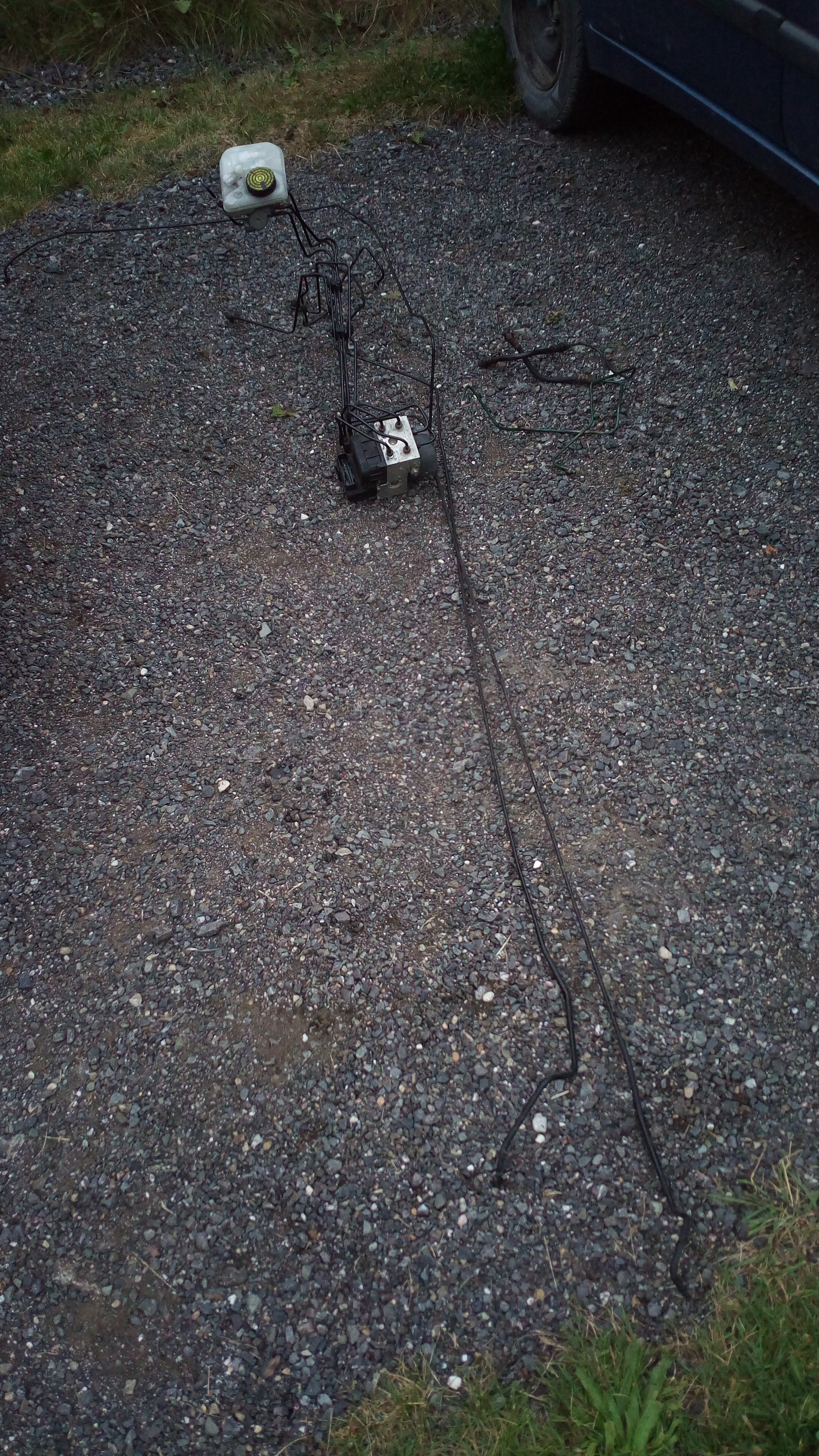

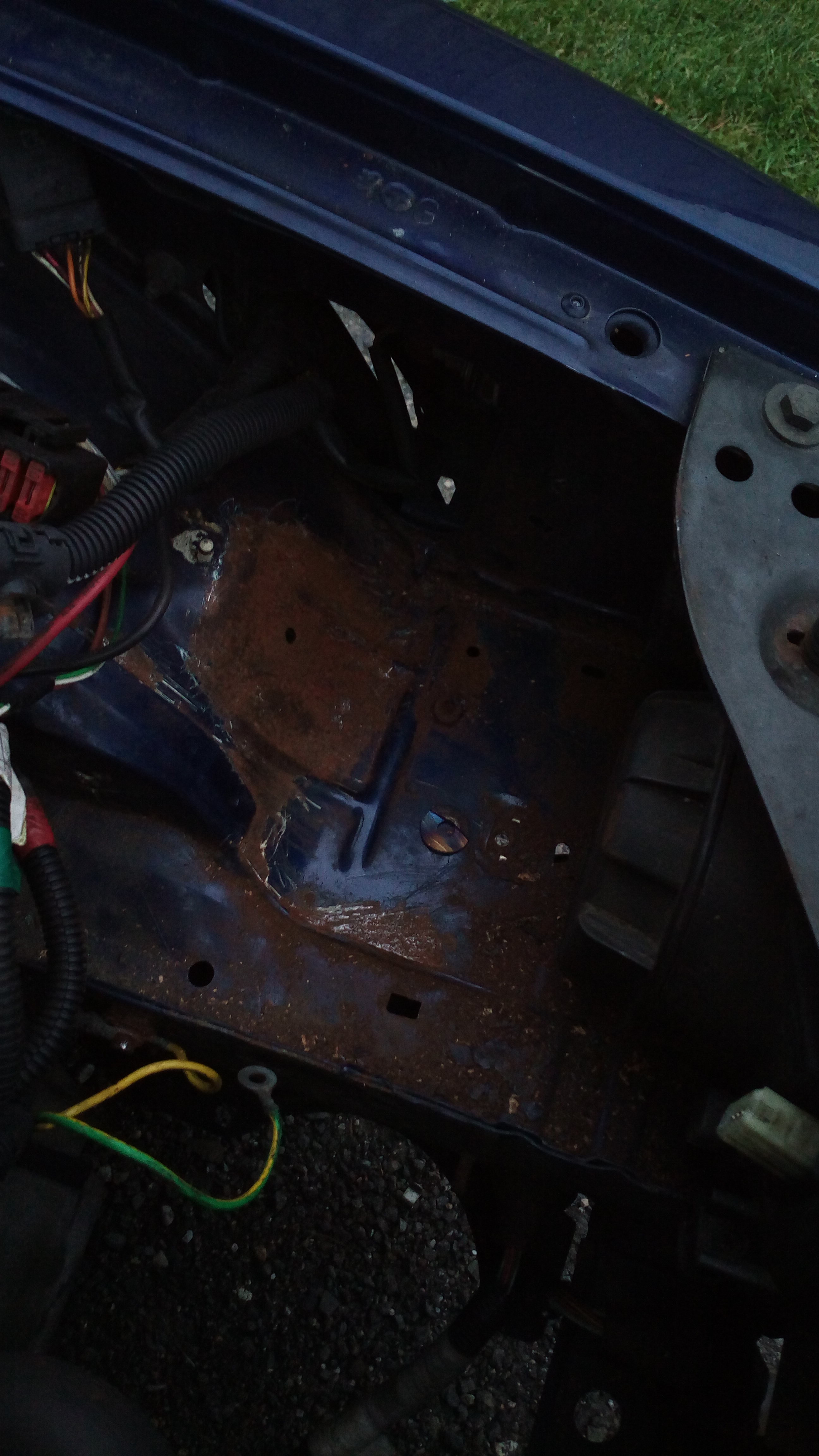

Ferry Odesláno 14. srpen 2017 Autor Odesláno 14. srpen 2017 (upraveno) tak o vikendu vyskubnuto komplet brzdove potrubi a hadice, ted uz jen udelat nove. Zaroven vyuziju demontaze ABS jednotky k osetreni koroze na prednim podbehu v motorovem prostoru Upraveno 14. srpen 2017 uživatelem Ferry Citovat
Ferry Odesláno 14. srpen 2017 Autor Odesláno 14. srpen 2017 to teda jo, na druhy strane to samy, proste tohle cabrio bohuzel jezdilo i v zime v soli no, nastesti podvozek, co jsem ted pri sundavani trubek koukal, neni nikde viditelne chycenej a vzadu u rezervy uz to nekdo nechal striknout bodyckem, tak tam je to osetreny Citovat
radim.1008 Odesláno 14. srpen 2017 Odesláno 14. srpen 2017 Nic se neboj, začíná mě to hlodat na stejných místech. Uvažoval jsem o tom taky, ale na jedný straně ABS a na druhý trubky od klimatizace. Pod trubkama vy to nějak šlo, ale pod ABS ani náhodou. Citovat
MilanF1 Odesláno 14. srpen 2017 Odesláno 14. srpen 2017 Celoroční provoz, pak se to projeví i na modelu, "který nehnije". Já to tam mám myslím taky, ale už neřeším. Bohužel u tak starého auta se lepší stav dá těžko očekávat, to by to musel být jenom letní provoz. Citovat
Ferry Odesláno 15. srpen 2017 Autor Odesláno 15. srpen 2017 ja nastesti klimatizaci nemam, takze na druhy strane staci odklonit nadrzku serva a demontovat nalevaci hrdlo nadrzky ostrikovacu a pujde to tam osetrit dobre. Myslim, ze kdyz to ted zakonzervuju, tak ze se to vyrazne zpomali, ja budu jezdit jen v lete, pokud mozno v suchu, tak uz by to pak nemel byt problem. Citovat
