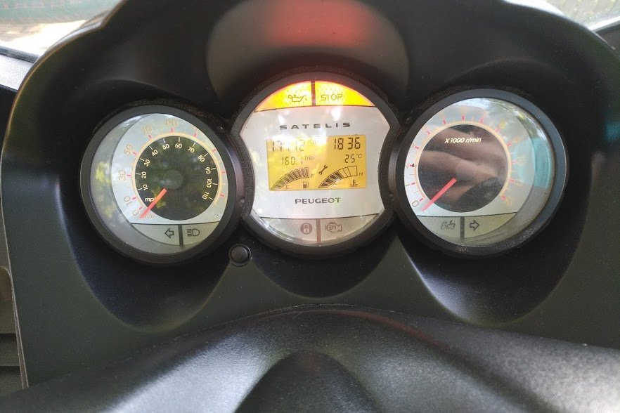

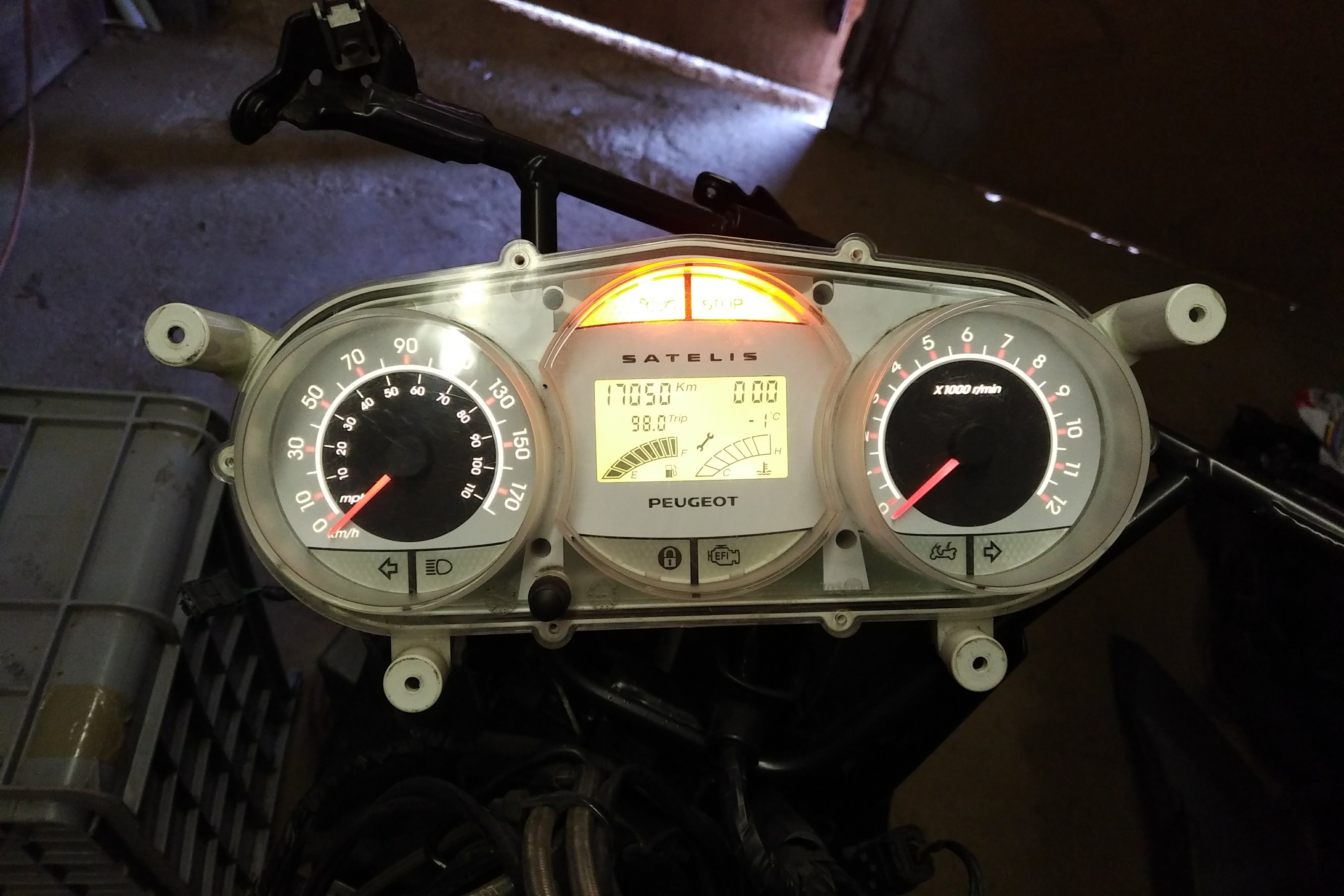

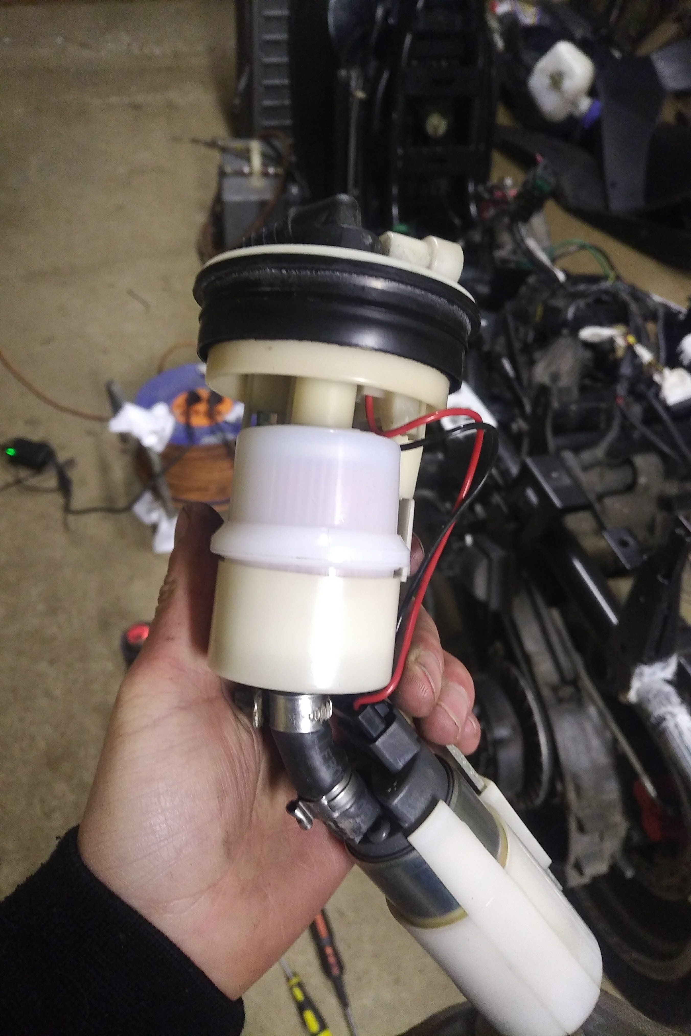

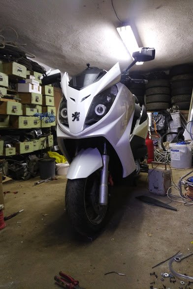

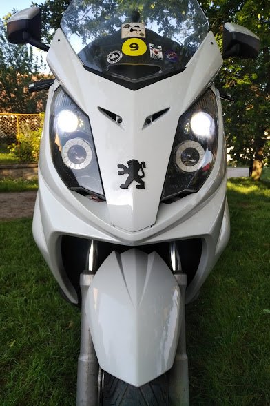

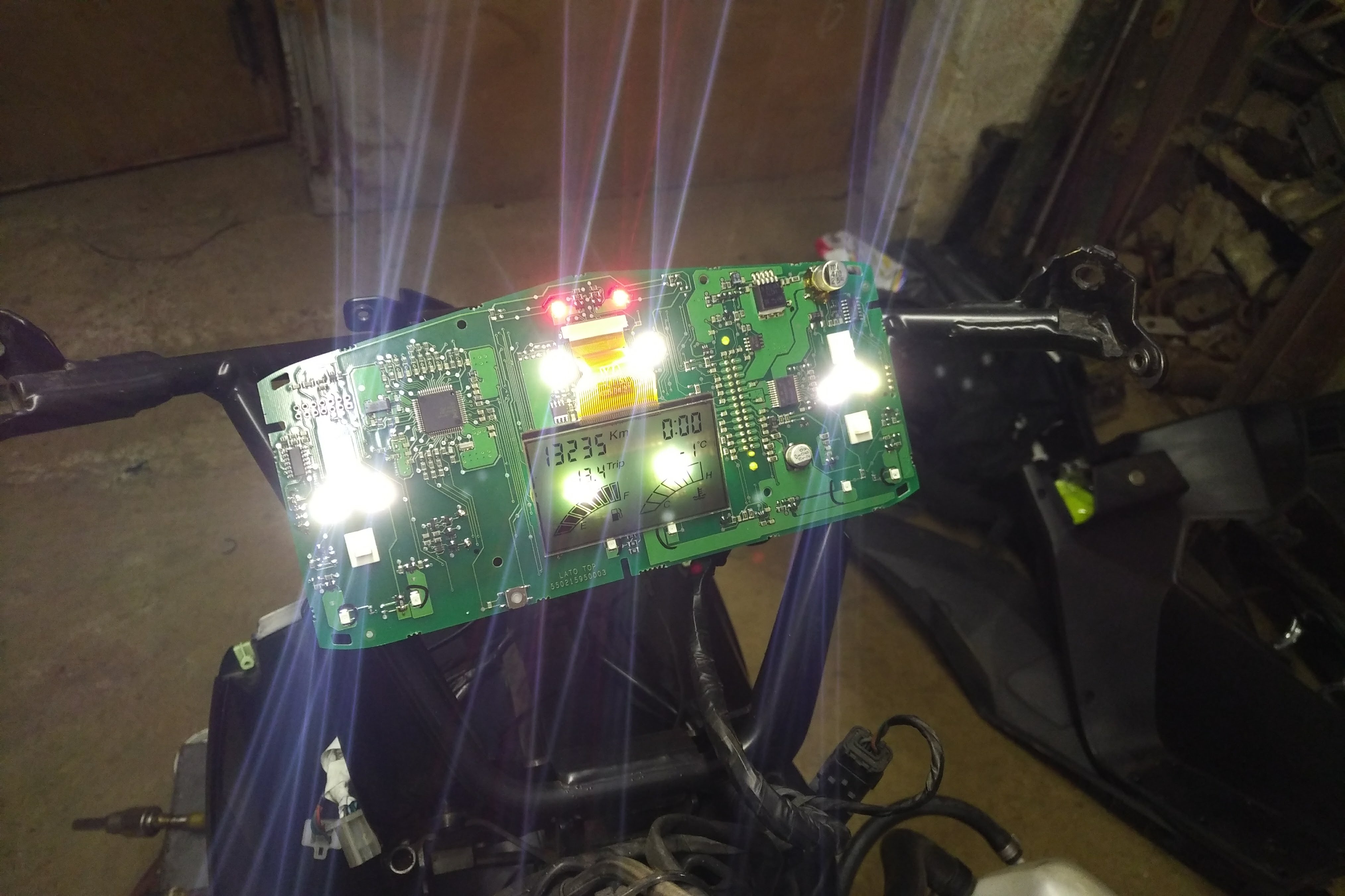

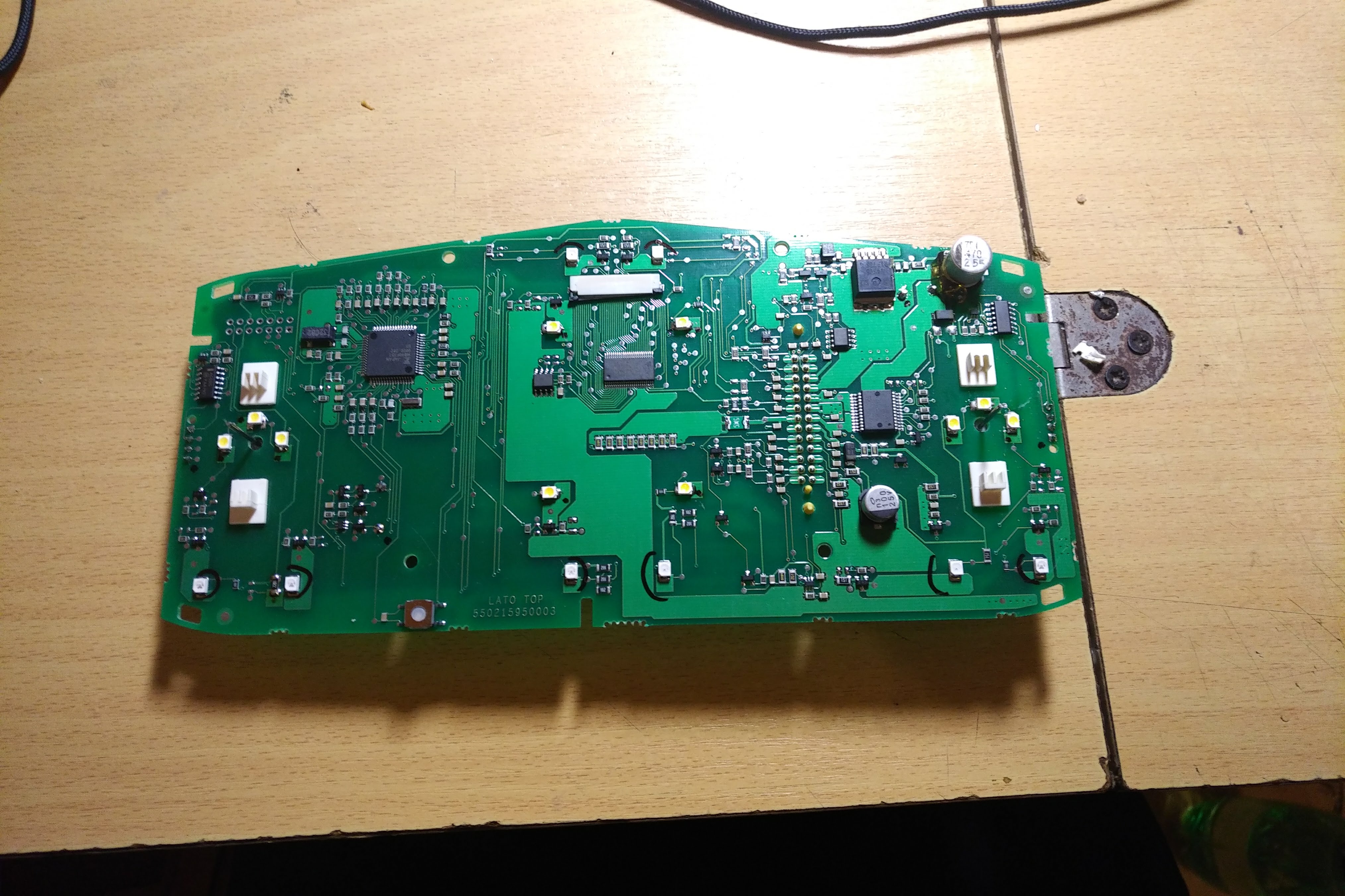

ChouLu Odesláno 25. únor 2018 Autor Odesláno 25. únor 2018 Tak tu máme menší postup Dorazily konečně LEDky do budíků, tak se lehce tunilo A kompletní výsledek Došlo ke kompletní změně podsvícení z oranžové barvy na bílou (lehký nádech do zelenožluta), ale více bílé je nedostanu kvuli displayi a folii na budikách, přesto jsem náramně sokojený. Zároveň došlo k výměně odporu u LED k dálkovým světlům, které v noci velmi osľňovala, nyní jsme na úrovni jasného svícení, ale bez oslnění. Také jsem provedl výměnu LED diod mazání a dobíjení, které v létě občas problikávaly, zřejmě vadné LED diody Mám také složený komplet čerpadlo do nádrže, vč. nového filtru , už je namontované zpět v nádrži a hučí Nyní mam připravenou instalaci vyhřívaných gripů, jeden už je nalepený, plynový musím ještě upravit a zítra nalepit a vše pozapojit Péťa ohodnotil 1 Citovat

Gabriel 307 Odesláno 26. únor 2018 Odesláno 26. únor 2018 dá se regulovat osvětlení? aby tě to pak nerušilo,neoslňovalo . . . taky jsem ubíral na Forze Citovat
Schreek Odesláno 26. únor 2018 Odesláno 26. únor 2018 Nedá, ale když tak tam frkne odpor. Ale myslím, že nebude potřeba, origo osvětlení neoslňovalo krom kontrolky dálkových Citovat

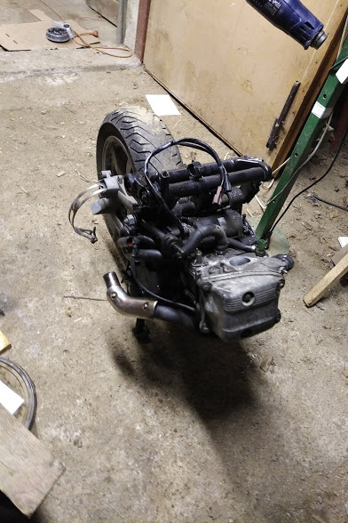

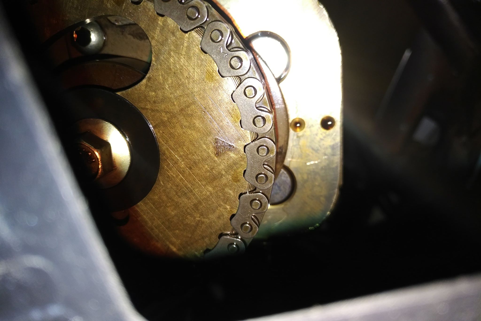

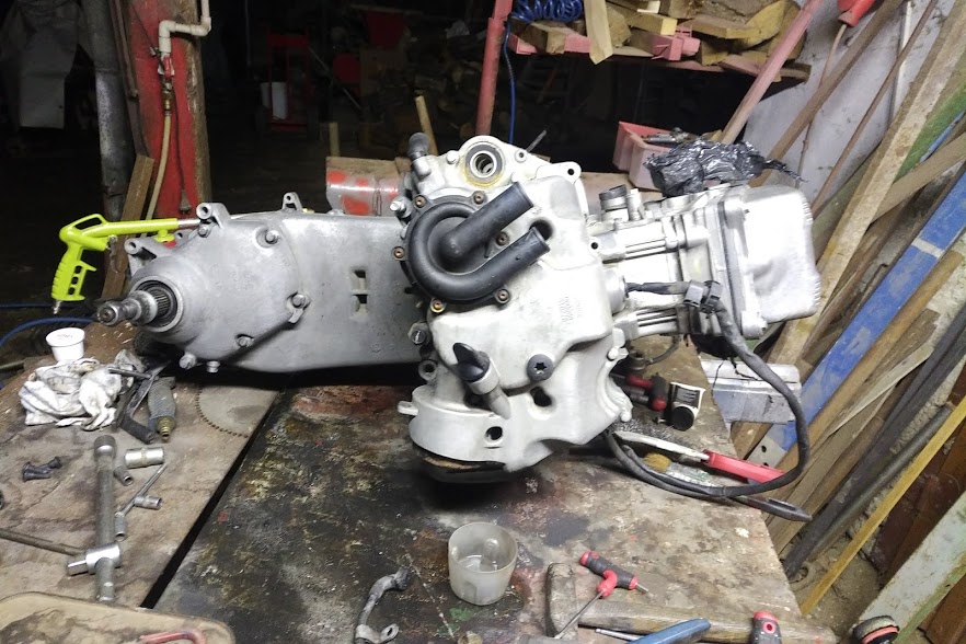

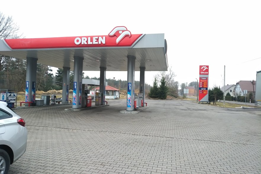

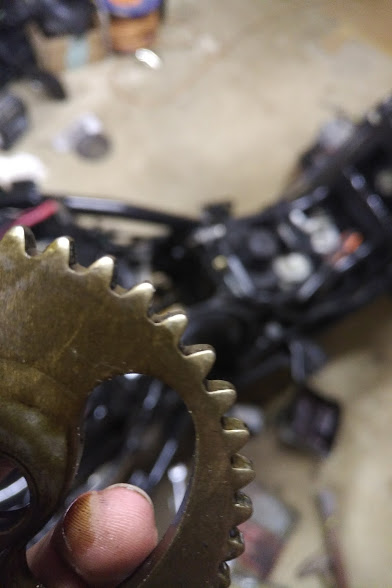

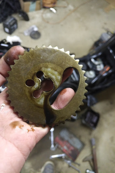

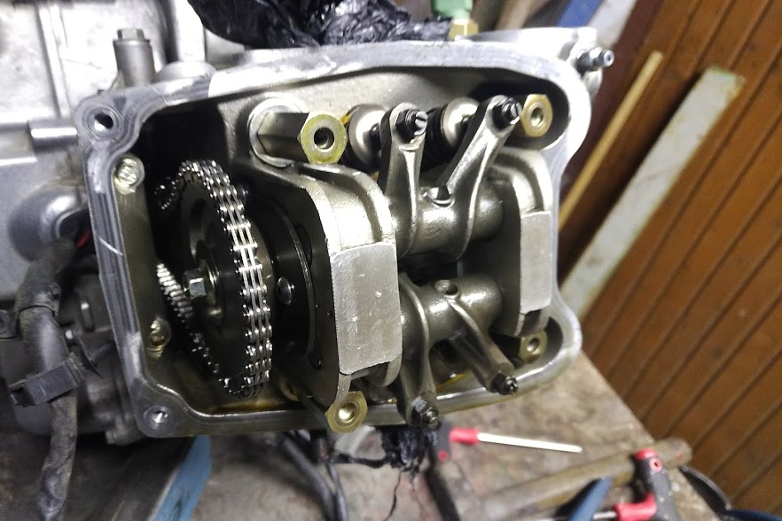

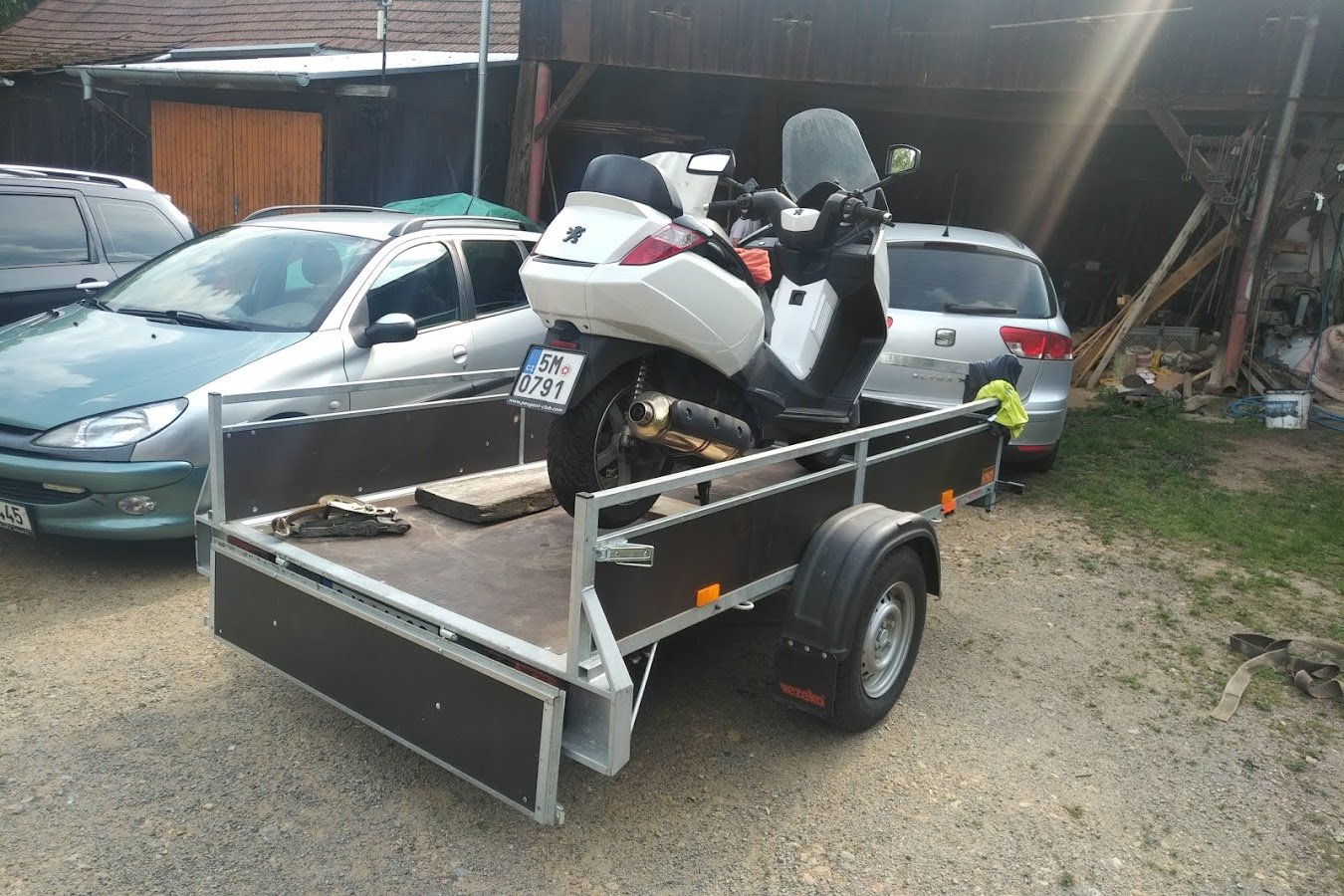

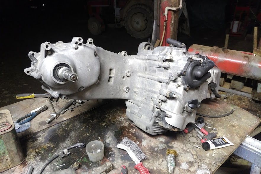

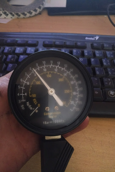

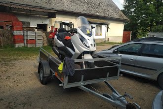

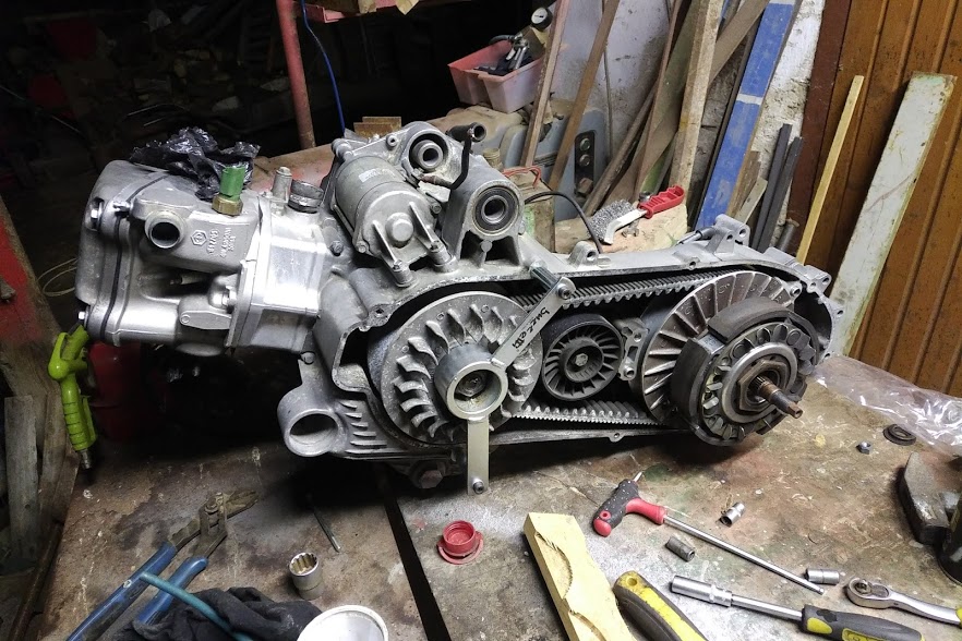

ChouLu Odesláno 3. duben 2018 Autor Odesláno 3. duben 2018 Tak je na čase se trochu rozepsat co se stalo v posledních týdnech... Při pokusu o kontrolu vůlí ventilů bylo zjištěno, že nesedí rozvody. Přesazení nepomáhalo.. suma sumárum zjištěno, že je natažený rozvodový řetěz, tím pádem nesedí časování ventilů a nastala obava o to, že jsou tím pádem i ventily podpálený. Moje tušení se potvrdilo ve chvíli, kdy jsem se rozhodl změřit tlaky ve válci... Výsledek byl více než zřejmý a to, že mě čeká kompletní GO motoru u skútru, který má mít reálně najeto 30k... bohužel reálně má možná tak 10ti násobek... Nevím co si o tom mám aktuálně myslet Nečekal jsem, že když koupím skútr od člena klubu @Jitka+Jirka , tak že to nakonec bude takovádle past...ale těžko říci, zda o tom původní majitel věděl nebo ne... Ale dál k příběhu... při sesčítání dílů jsem se dostla na částku, za kteoru bych si mohl koupit zánovní skútr, takže tudy cesta nevedla.... Nakonec se povedlo sehnat kompletní motor s údajně najetými 13 tisící (jsem si jist že má více) v polsku za docela solidní cenu. Neváhal jsem, domluvil si rezervaci a jednu ranní sobotu jsme s @Schreek vyrazili do země neomezených možností. Odpoledne byl již motor v garáži. Poté přišla očista, přendávání dílů ze starého motoru, zároveň instalace variatoru od Malossiho, kevlarového řemenu od Malossiho, a celkové údržbě motoru a převodového ústrojí kromě výměny oleje, která proběhne až budu startovat Po smontování motoru, instalace na rám a zapojení všech dílů byl v neděli večer pokus o nastartování. Bohužel neúspěšný první zjištění bylo, že netlačí benzín do vstřiku... zde byla moje chyba při montáži nového filtru do čerpadla jsem si blbě nasadil okroužek a protékal. Po úspěšné opravě benzín už tlačí, ale stále benzín do válce nejde... nakonec při té vší smůle bylo zjištěno, že odešla cívka ve vstřiku a neotevírá... To už byl jeden z posledních pokusů na moje nervy... vstřik je aktuálně objednán ze Scootlandu a snad do pátku přijde, abych mohl o víkendu zkusit nastartovat... A málem bych zapomněl poděkovat @Veverka za čůpr přívěšek Schreek ohodnotil 1 Citovat

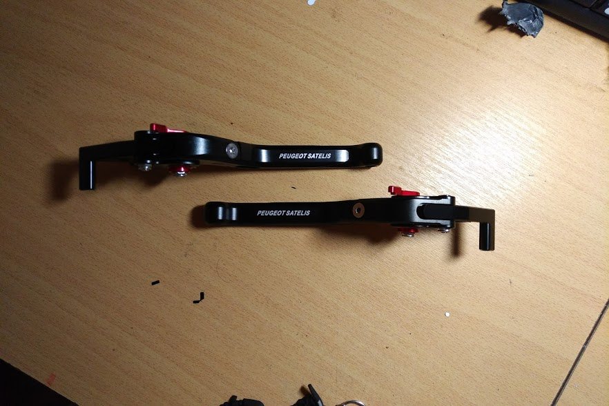

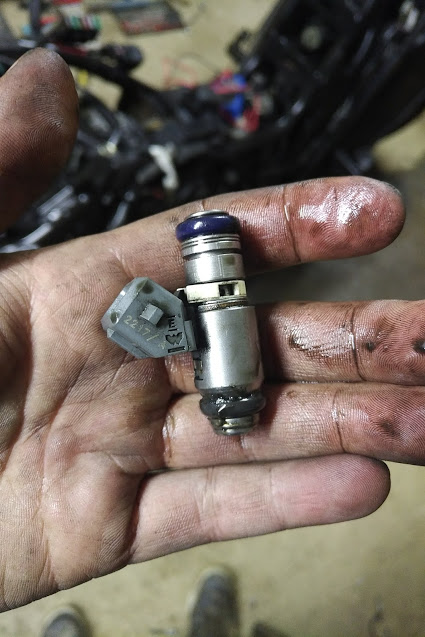

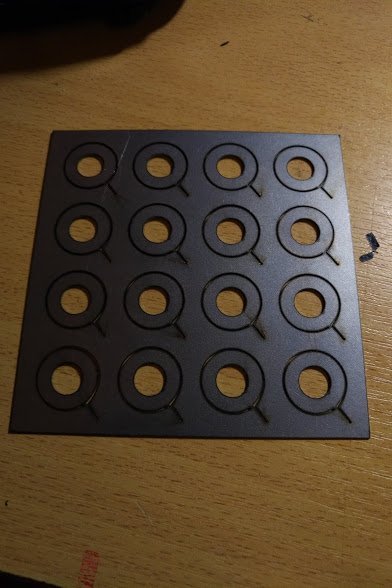

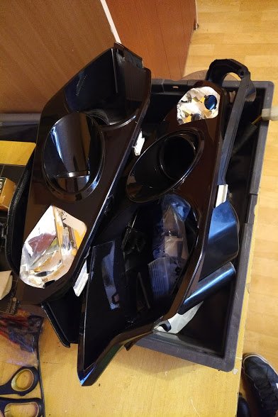

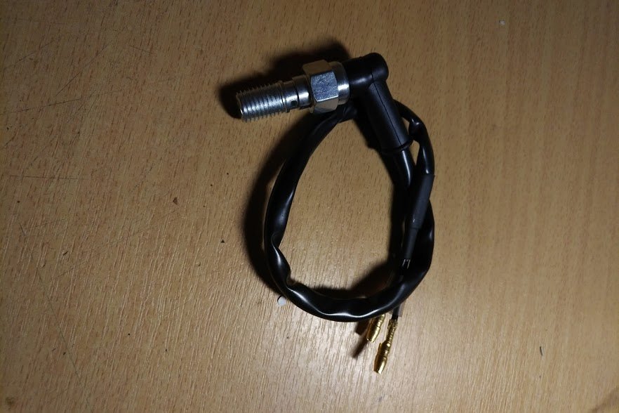

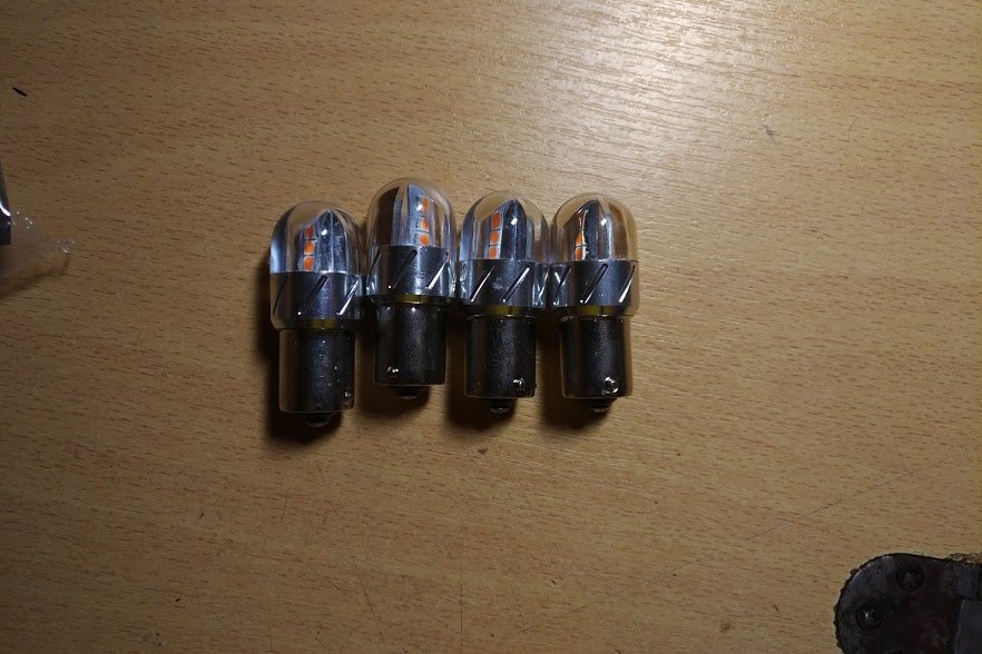

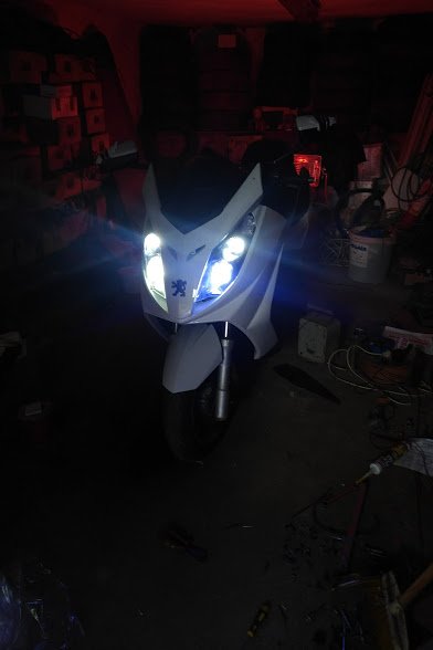

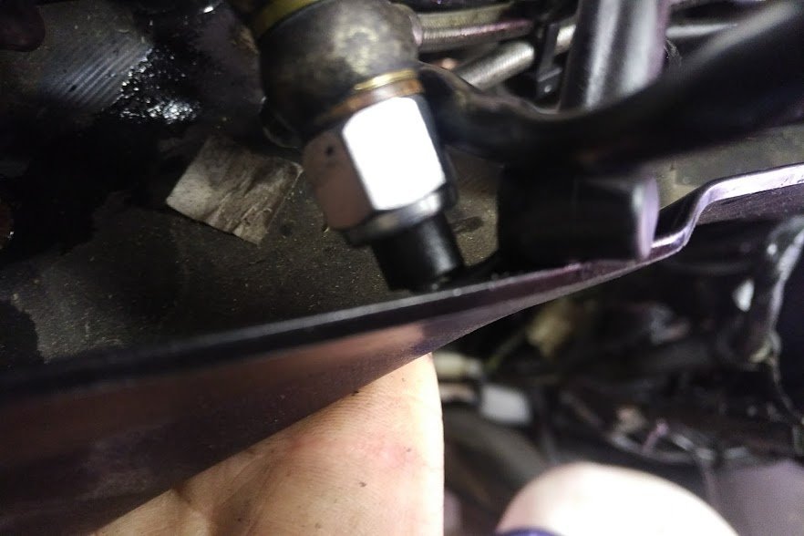

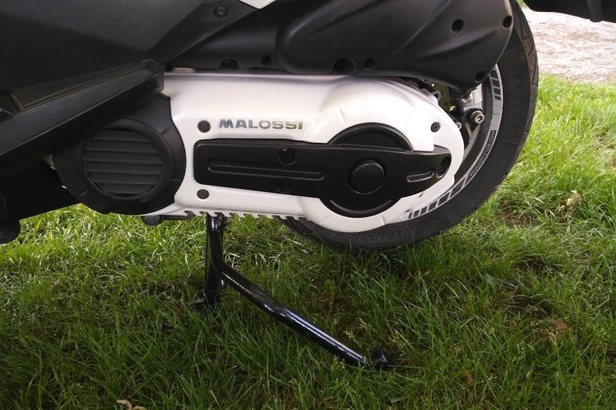

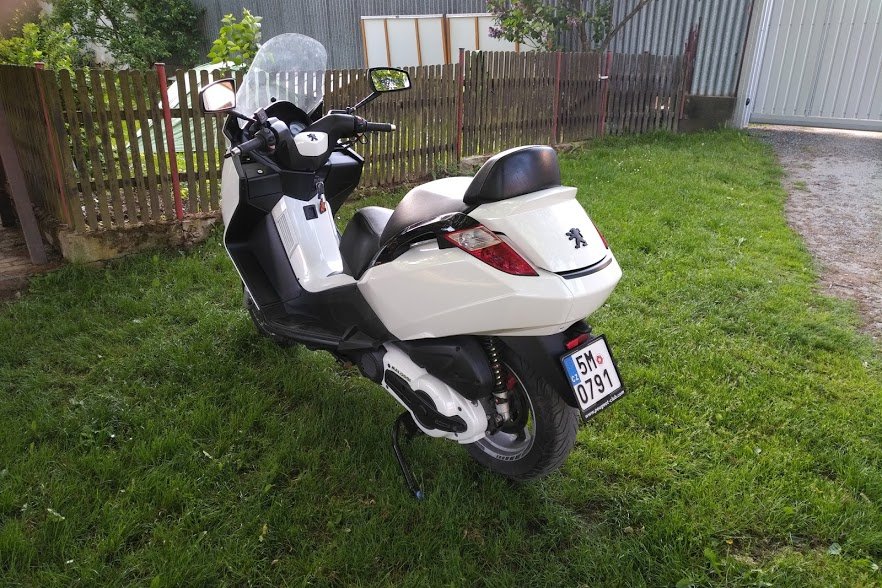

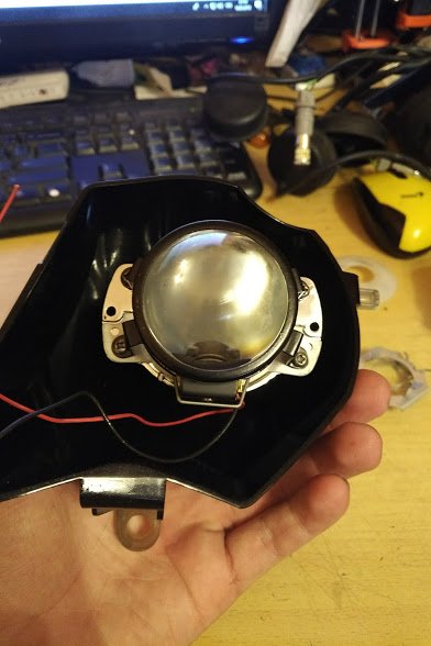

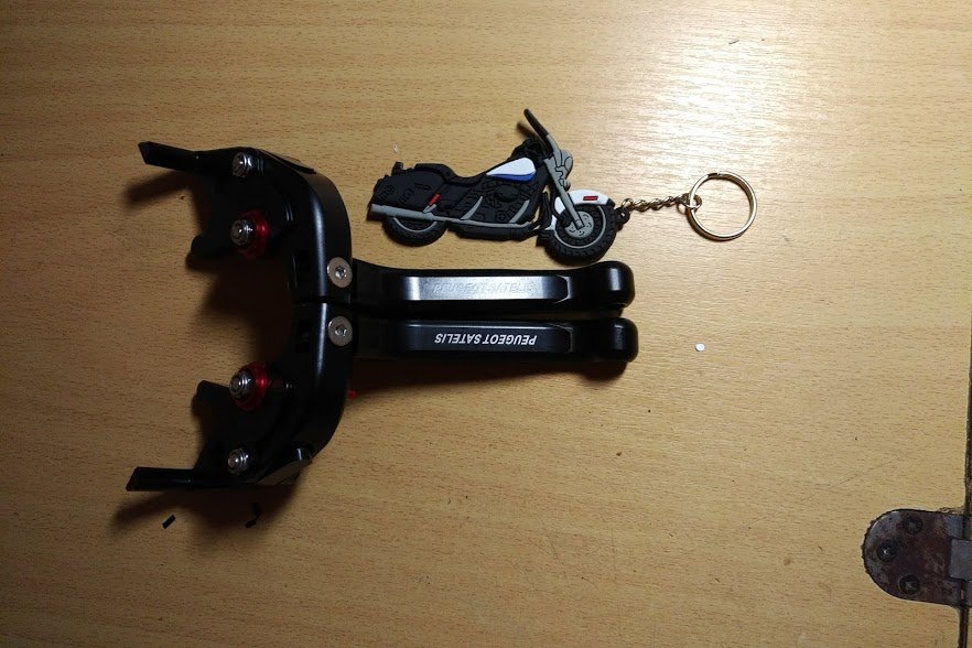

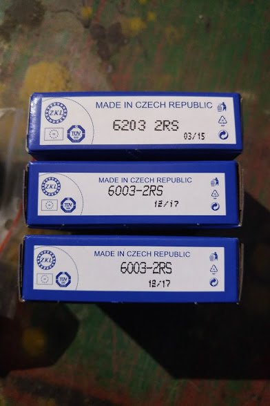

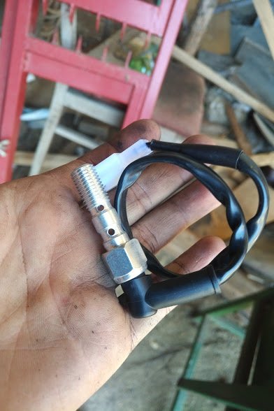

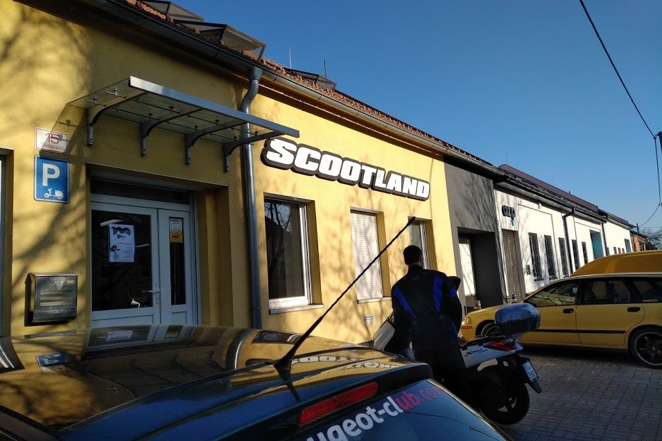

ChouLu Odesláno 21. květen 2018 Autor Odesláno 21. květen 2018 Tak je na čase sepsat nějaký update Vstřik ze Scootlandu nakonec v požadovaném termínu nedorazil, protože nebyla skladem hadice, kterou jsem si s tím zároveň objednával nedalo se nic dělat, sedl jsem a dojel si do Brna pro vstřik, kde najednou zázračně byla skladem i hadice... V ten samý den došlo již k avizované výměně předních ložisek kola (celkem 3 kousky), kde jedno ložisko už si o to říkalo, další byly vcelku v pořádku, ale vyměnil jsem je komplet Také dorazilo první tlakové čidlo na brzdy od číňana, bál jsem se, že se nevejde, je to jentaktak, ale naštěstí se vešlo Před nedávnem dorazilo druhé čidlo brzd a zároveň s ním i páčky s textem na přání páčky sedí jak mají, pocitově je brzdění podstatně lepší. Po zkušenostech od Schreeka a Veverky jsem si nechal pro páčky vypálit speciální podložky, aby páčka nebyla tak volná A než jsem se rozkoukal, číňan poslal LEDky do blinkrů... dlouho jsem neviděl něco tak hodně svítit jako tyhle oranžový LEDky A pak už přišlo to lepší Dorazily nalakovaná světla, montovaly se čočky První pokusy s LED žárovkami nedopadli úplně dle očekávání, LEDky půl roku sloužili v autě, kde to bohužel odnesla čočka a začala jedna ze žárovek svítit do modra a to extrémně... Zatím tedy svítím jednou čočkou, která však svítí podstatně lépe než obě paraboly dříve dohromady. Zároveň jsem dnes prolezl technickou bez ztráty hvězdičky a najel prvních 100km. Ovšem narazil jsem na snad už poslední problém letošní sezóny a to je regulátor dobíjení, který nezvládá přidanou žárovku navíc společně s vyhřívanými gripy a jakmile se přehřeje, tak přestane dobíjet Nakonec na doporučení Schreeka objednán 500W od VAPe (původní necelých 350W). A nakonec nějaké finální foto pro letošní sezónu Veverka, radim.1008, Charlie 607 a 8 další ohodnotil 11 Citovat

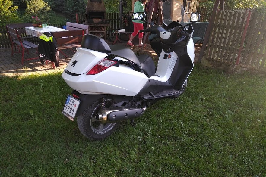

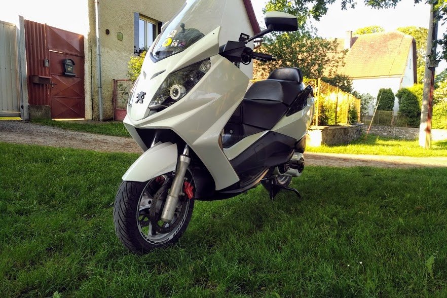

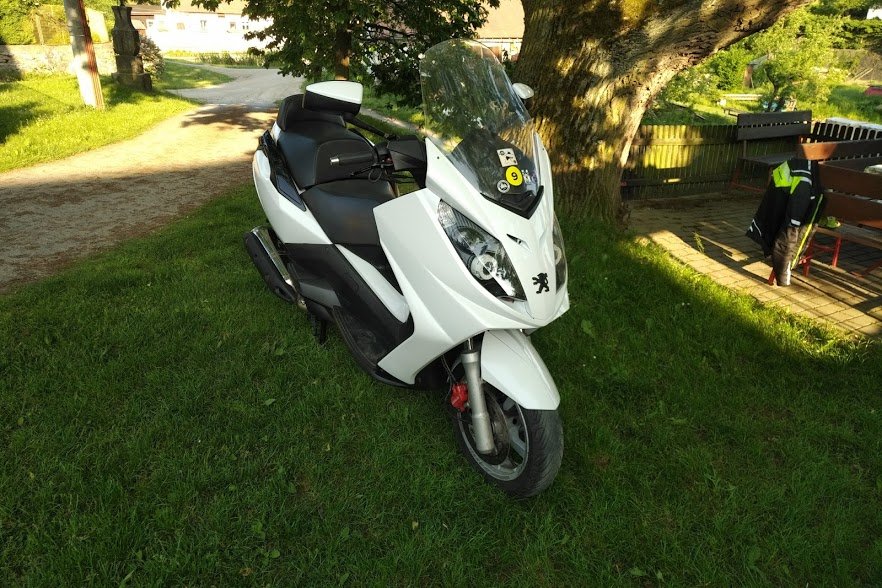

MJSytic Odesláno 23. květen 2018 Odesláno 23. květen 2018 Sezóna ještě ani pořádně nezačala a Lukáš už dává finální foto Každopádně to prokouklo Ta bílá tomu sekne Je vidět, že Milan zvládne s přehledem i bílou perleť na mé 508 Citovat
ChouLu Odesláno 23. květen 2018 Autor Odesláno 23. květen 2018 Děkuji Snažil jsem se udělat maximum a snad se i povedlo Ti kteří půjdou na legendy skútr uvidí Pepito ohodnotil 1 Citovat

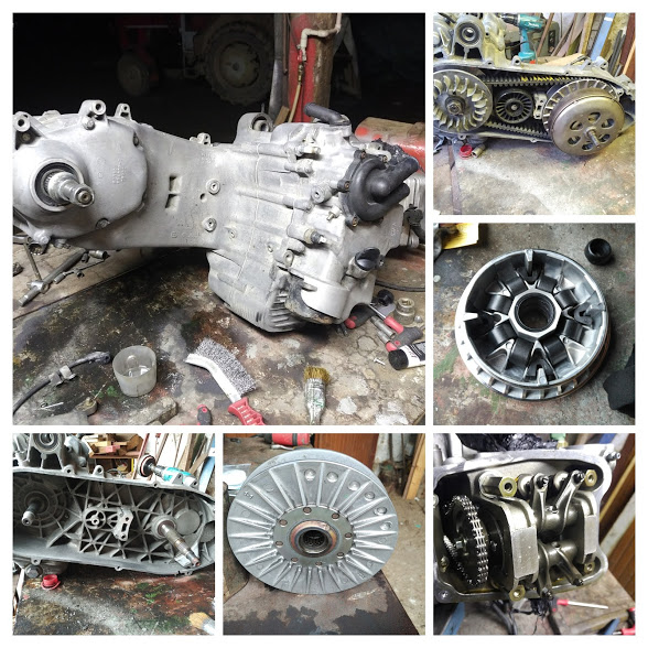

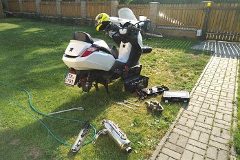

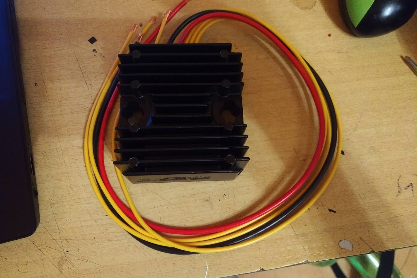

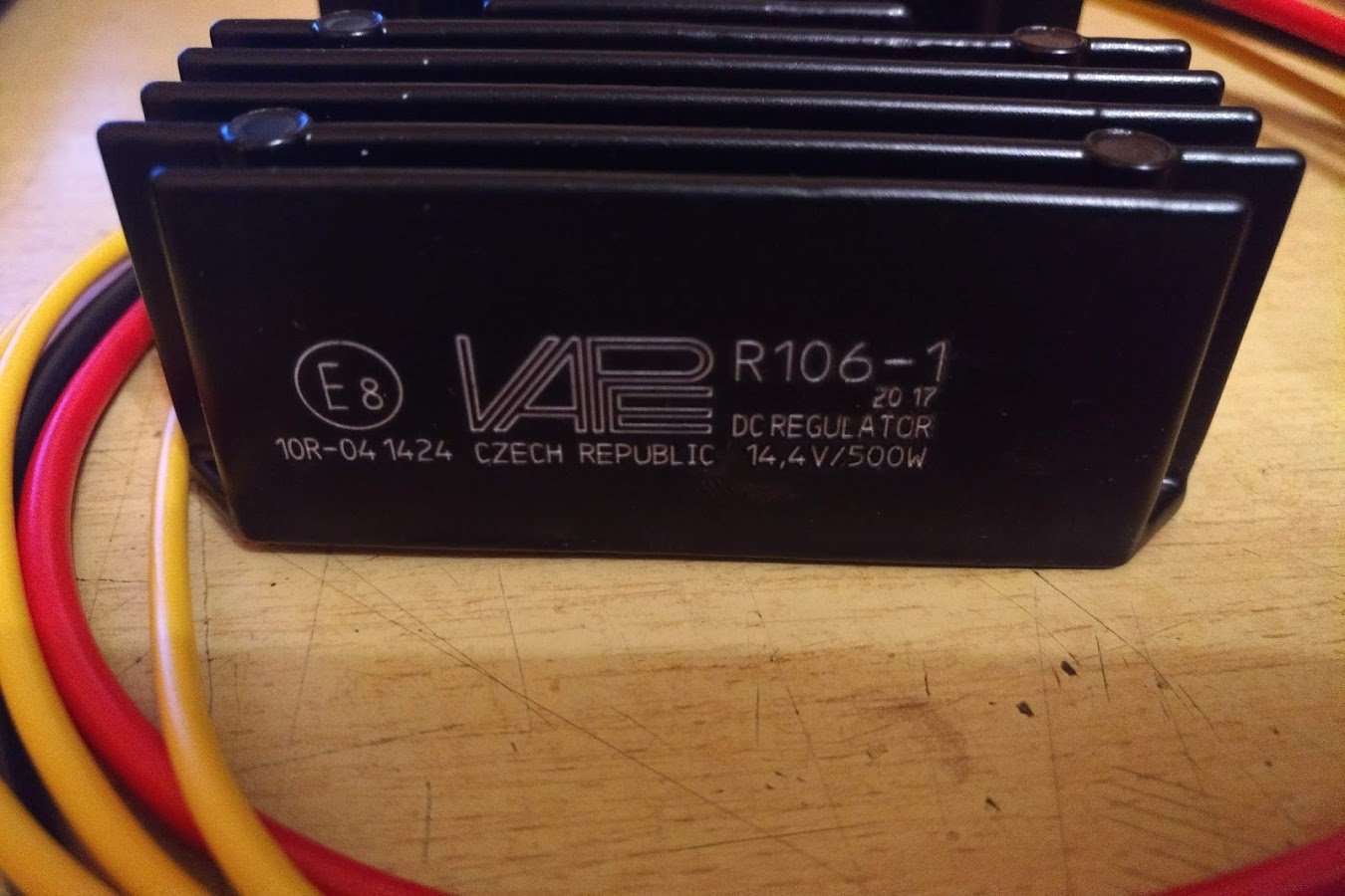

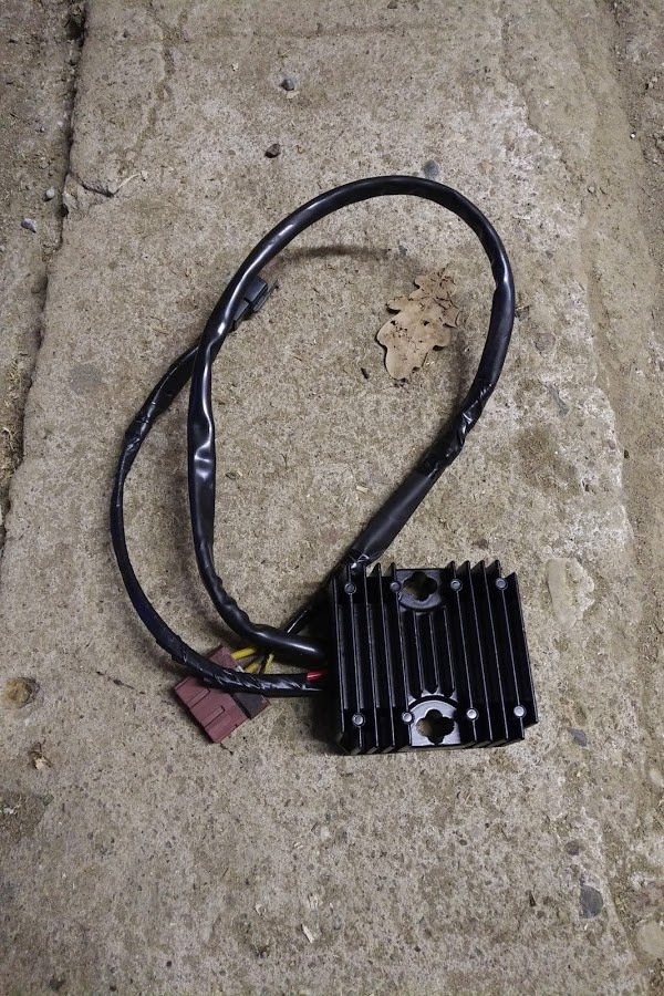

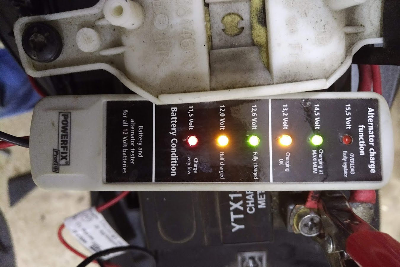

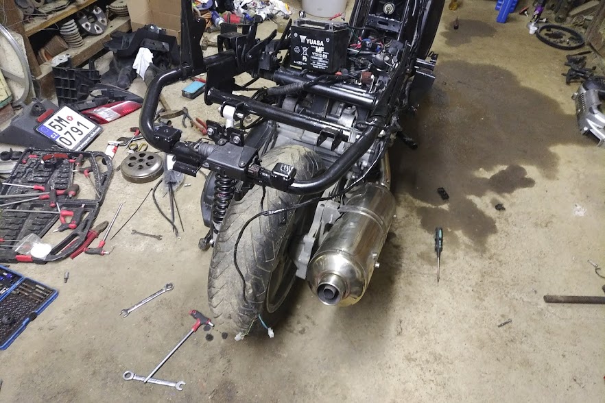

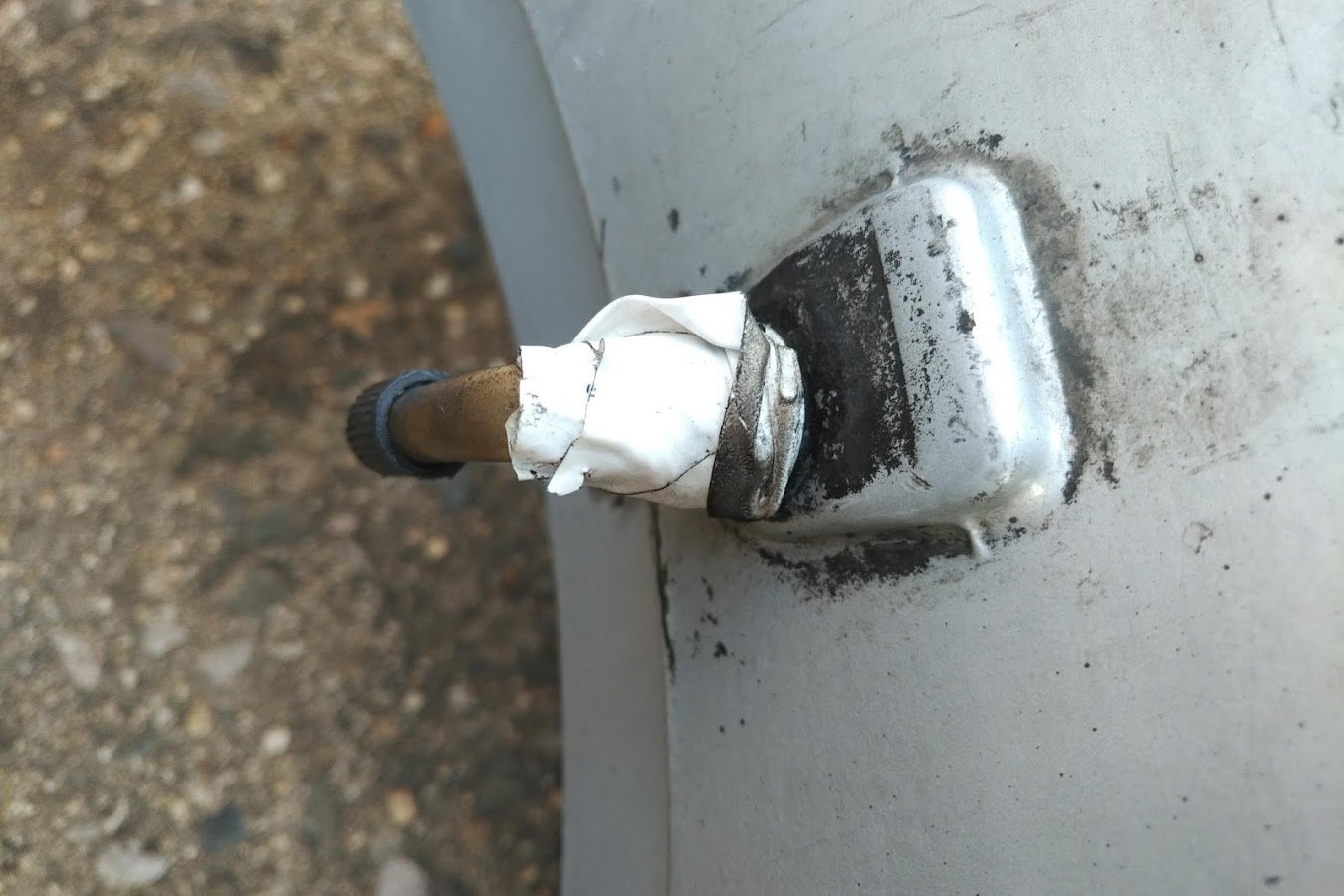

ChouLu Odesláno 3. červen 2018 Autor Odesláno 3. červen 2018 Tak je čas se opět o kus posunout... nejprve správným směrem... Minulý týden byl ještě vyměnený reguálot dobijení z 300W na 500W z důvodu nedostatečného výkonu pro žárovky a především vyhřívané gripy. Nyní stále dobijím 14.5V. Bylo ještě nutné přendat konektory z původního na nový A výsledek snažení se A nyní nastává zlom špatným směrem Ve čtvrtek, den před odjezdem na sraz do Rožnova mi praskl ventilek na zadním kole, dojel jsem do servisu, kde mi aspoň dofoukli kolo abych se dostal domů... nicméně přes km po skoro prázdném kole a cca 3km po měkkém kole dali pneu zabrat a trochu více vymizel vzorek... Tento problém jsem ještě stihl zažehnat ve čtvrtek večer, kdy byl ochotný pan Rejlek v Neratovicích (www.rejlek.com) a vyměnil mi ventilek na pneu, abych mohl skútr kompletně poskládat a ráno vyrazit do práce s tím, že odpoledne vyrazím na valachy... V pátek během oběda jsme se Schreekem stihli ještě rozebrat spojku a najít příčinu její nerozepínání se... vyměnili se vytahané pružinky a vše bylo OK.. Blíží se 16. hodina a vyrážímě směr Rožnov pod Radhoštěm... cesta ubíhá v pohodě, potkáváme na benzínce známé.. vše jede bez problémů, až na jeden... na olomoucké dálnici již pociťuji, že výkon skútru neodpovídá tomu co má Schreek... ale né zase tak velký rozdíl, tak se jede dál... 3km před rožnovem 3x po cca 1 min blikla kontrolka mazání, ale nesvítila... ok.. dojel jsem do kempu... skútr po 5 minutách jsem již těžce startoval, ale nakonec chytl, dojel jsem na potřebné místo bez větších problémů. Při dalším pokusu o startování to bylo horší a horší, ale nakonec chytl ale lítaly otáčky... ok.. necháme vychladnout, ráno dolejeme olej a bude vše ok... ... ráno na měrce ani kousek oleje, za to v sání ho bylo asi půl litru... něco je špatně.. hodně špatně.. dolívám olej, startuji, nic... sehnání nářadí v kempu, jiná svíčka... nic.. postupným ohledáním bohužel zjištěno to co jsem už slyšet nechtěl... KO pístní kroužky a komprese se tlačí do oleje... Takže sehnat odvoz 300km daleko a s pocitem totálního zoufalství v neděli dopoledne opustit kemp... Ale i tak jsem si akci náramně užil a to především díky @Schreek a @Veverka Citovat

ChouLu Odesláno 3. červen 2018 Autor Odesláno 3. červen 2018 před 7 minutami, Péťa napsal: ... tam, kde to umí. Myslím, že je načase si přiznat, že ty to taky neumíš Jelikož jsem motor nerozebíral, ale kupoval celý jiný a jen si na něm zkotrnoloval rozvody, komprese a celkově chod motoru vč. toho, že se neztrácí olej, tak jsem pro to v tu chvíli nemohl udělat víc... Citovat
