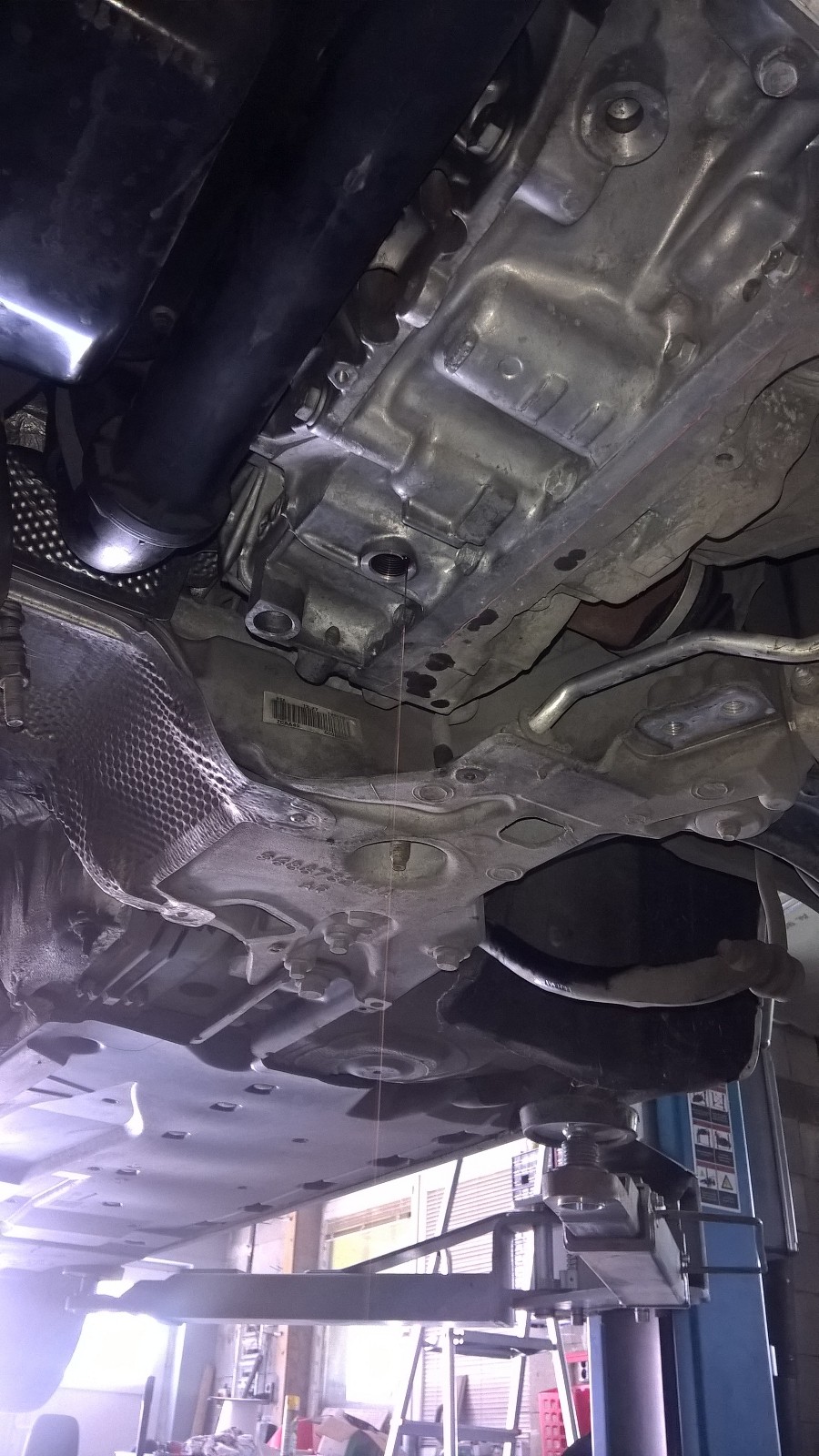

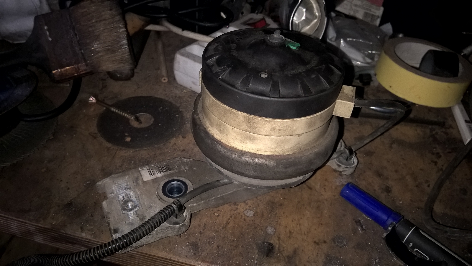

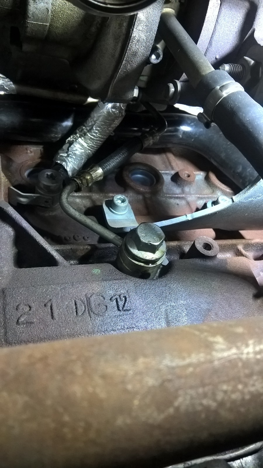

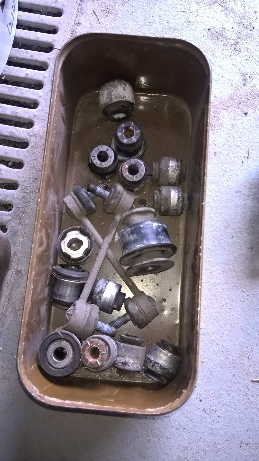

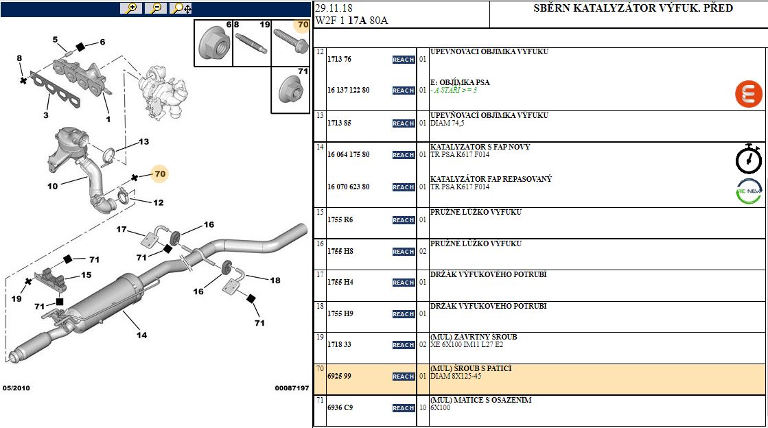

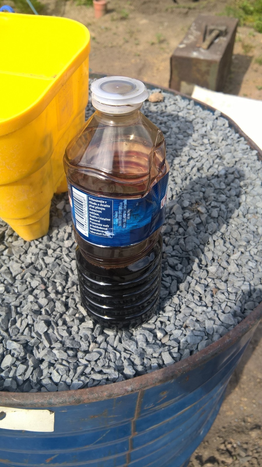

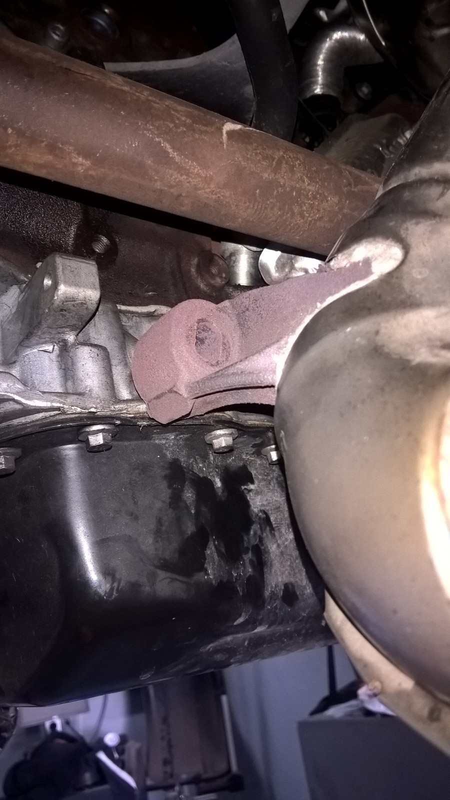

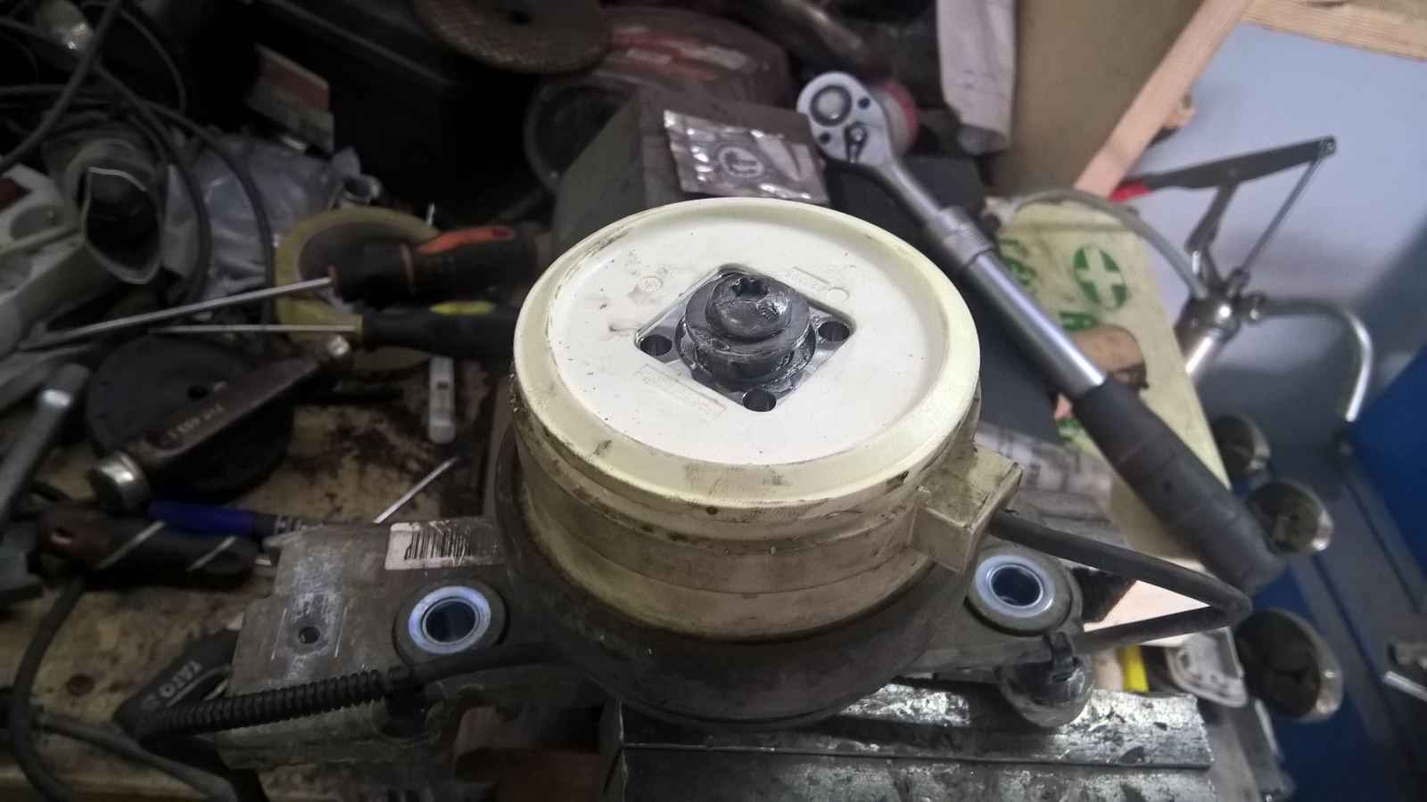

MJSytic Odesláno 5. červen 2021 Autor Odesláno 5. červen 2021 Dnes se konečně 508 dočkala nějaké té péče. Takže "výměna" oleje v automatu (9l oleje) po cca 40tis měl na slunci ještě trochu červený nádech, ale jinak hnědá, jak vyšitá Při té příležitosti se vypreparoval aktivní tlumič vibraci s tím, že se promaže a zmizí to občasné brnění na volnoběh. Tímto děkuji @Devils-night za jeho zručnost a hlavně trpělivost s ježkem v kleci Bohužel to tížený efekt nepřineslo, takže trochu zklamání. Zítra zkusím ještě nastavení přes DIAG, ale obávám se, že to bude k prdu Tou rozborkou jsme přišli na to, že asi trochu rosí hadička od turba a olej stéká na spodní šroub Dál musím zjistit, jestli mi nechybí šroub, kterým by měl být přichycen výfuk k motoru... A jako finále jsme prošli vůle na nápravách a kromě nových tlumičů to bude chtít pár silentbloků, čepů a tyček. KasaCink OK406, Pe.Tr, radim.1008 a 2 další ohodnotil 5 Citovat

radim.1008 Odesláno 5. červen 2021 Odesláno 5. červen 2021 Já bych spíš řekl, že to bude spíš celkovým najezdem a že ten podvozek je ještě původní. Zbytek je spotřebák. Citovat
MJSytic Odesláno 5. červen 2021 Autor Odesláno 5. červen 2021 JJ, dvě kila jsou 2kg Řekněme, že stačit by měly zadní tlumiče, zadní tyčky geo a přední spodní čepy. Ale zase na druhou stranu, když už se to bude rozebírat, vyměníme i další díly. Kromě předních tlumičů jsou to stovkové záležitosti radim.1008 ohodnotil 1 Citovat

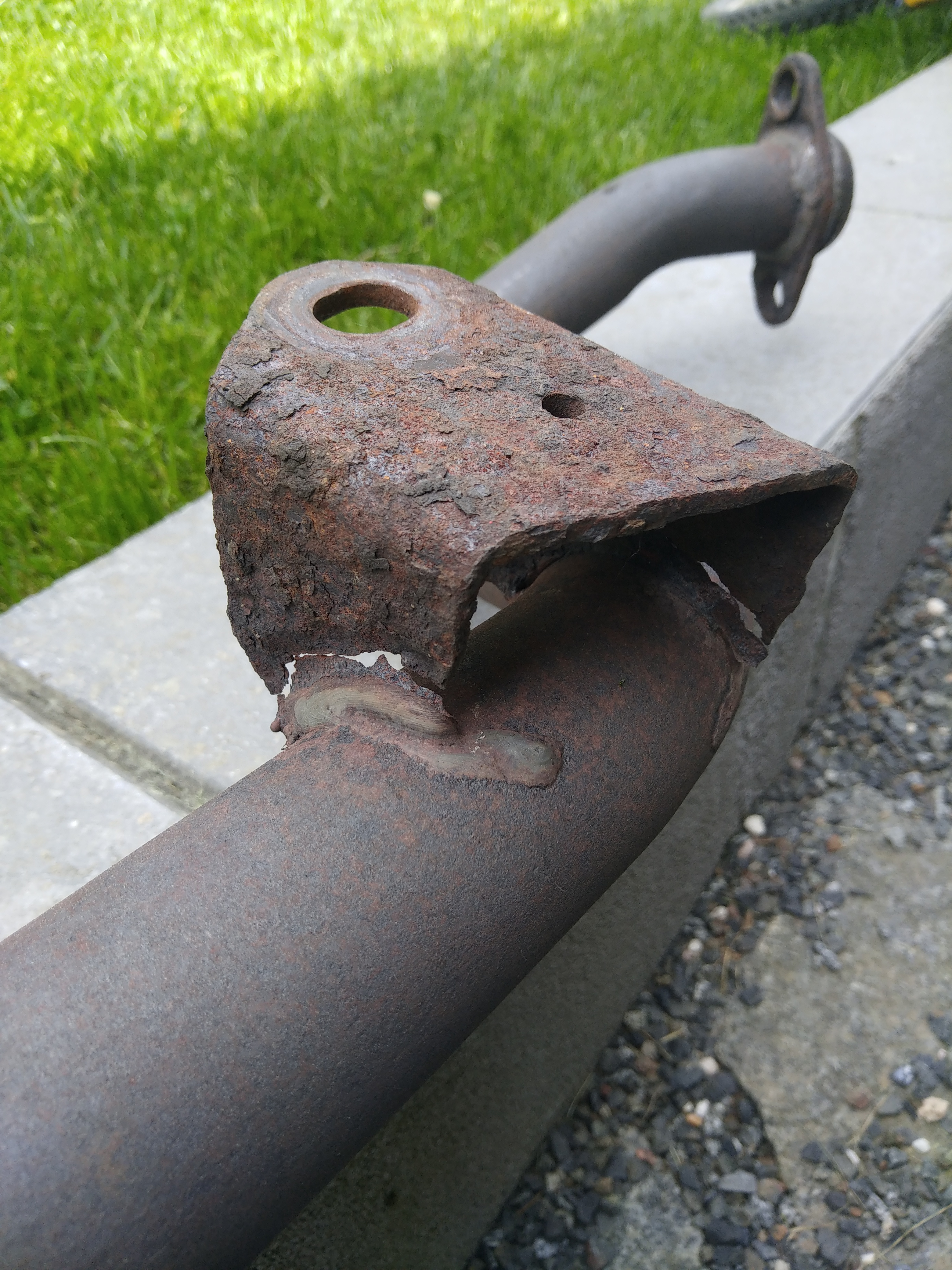

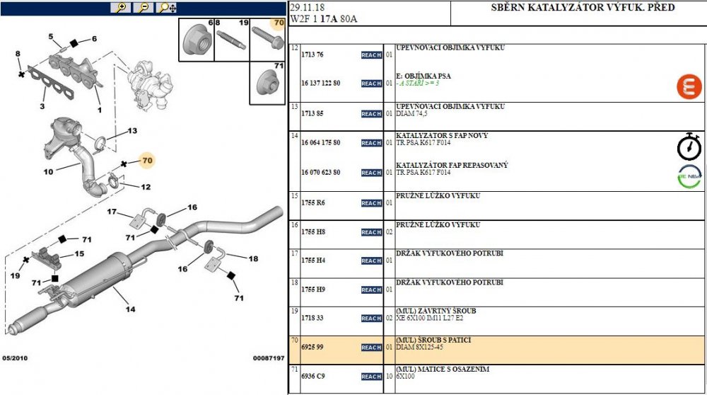

Ferry Odesláno 6. červen 2021 Odesláno 6. červen 2021 Sroub evidentne chybi, je tam jeste pekne videt obtisknutej krouzek v korozi Me na cabriu sice nechybel, nicmene za chvilku by stejne nic nedrzel Citovat
MJSytic Odesláno 6. červen 2021 Autor Odesláno 6. červen 2021 Ale svár vydržel NJN, tak to abych se šel podívat jaký že šroub tam má být... Citovat

David Plundr Odesláno 7. červen 2021 Odesláno 7. červen 2021 Ahoj a jaký olej jsi dával do převodovky? A 9L to je s proplachem ? Citovat
Milan+ Odesláno 7. červen 2021 Odesláno 7. červen 2021 Jak to máš starý a jetý? To nemám na výfuku ani na ulyšáku. A to parkuje už dlouhooooo venku. Citovat

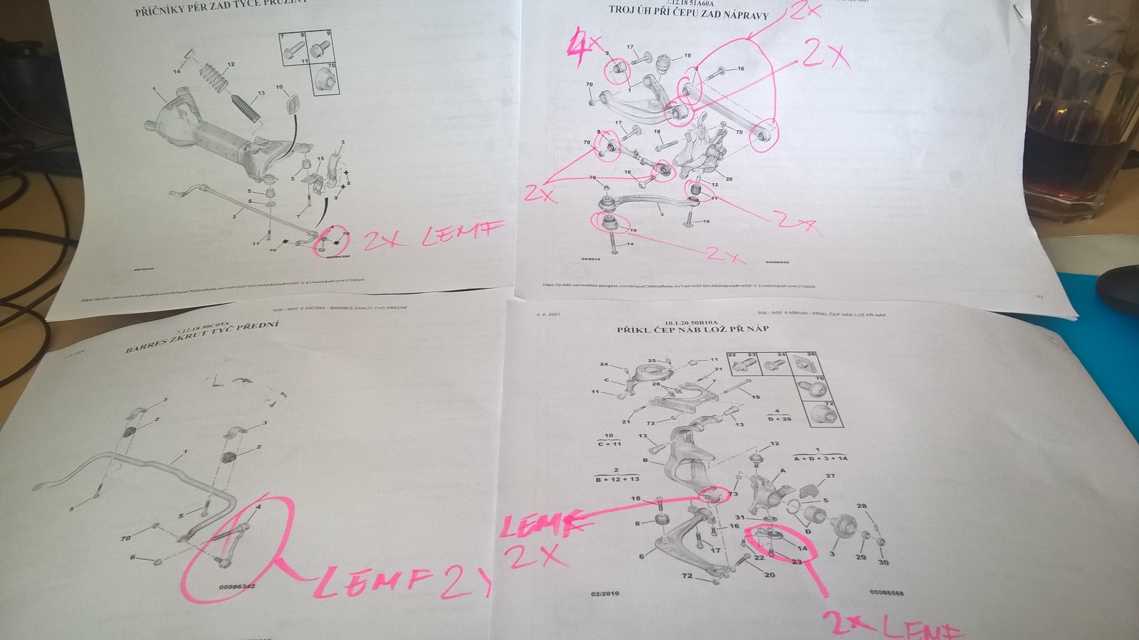

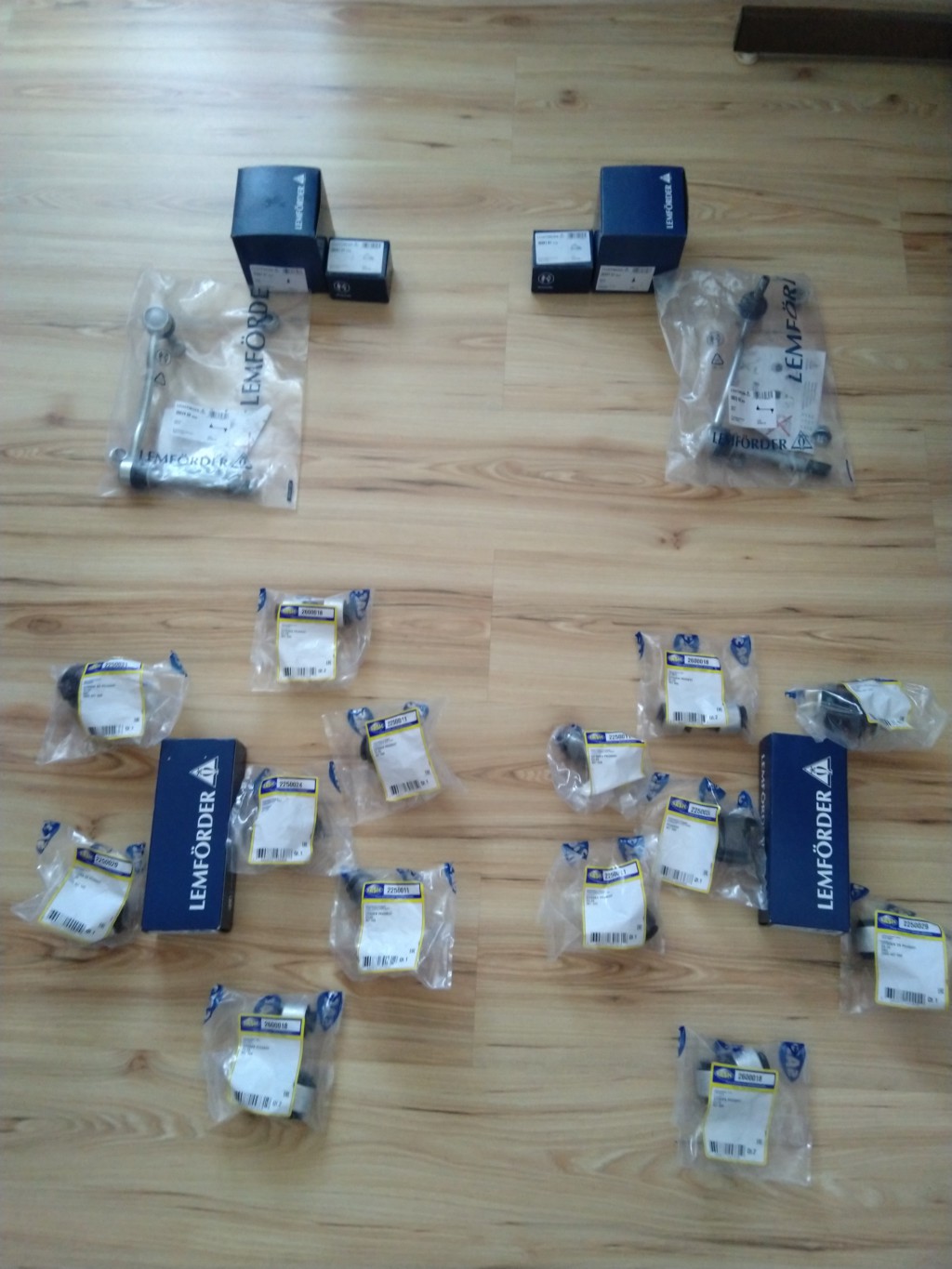

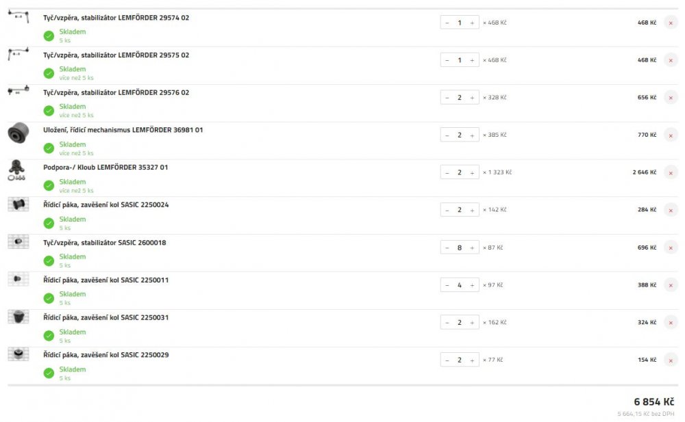

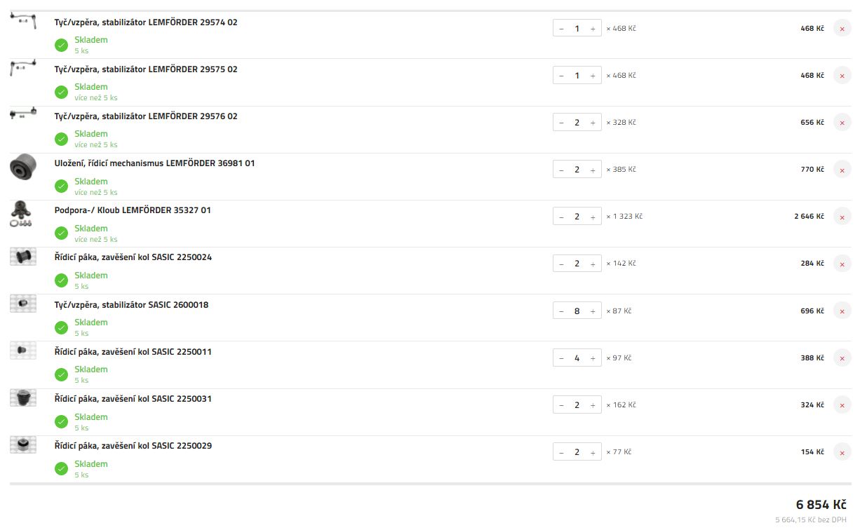

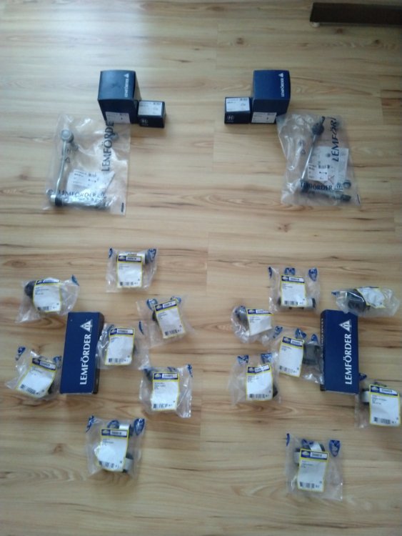

MJSytic Odesláno 7. červen 2021 Autor Odesláno 7. červen 2021 Milane, co se ti na 9let starém výfuku nelibí? Vždyť je jak novej Olej dávám Total Fluidmatic MV LV. 9l - 3x jsem to naředil novým. Silentbloky jsou cca 100Kč/ks, ty větší cca 300Kč/ks, tyčky 3-4 kilča/ks. Nejdražší budou ty čepy a tlumiče. Ale jestli to bude zase pohodlný auto, tak mi to za to stojí EDIT: + tlumiče a bude to komplet. Kdybych to objednal v zimě, ušetřil jsem odhadem 20% radim.1008, Pe.Tr a Péťa ohodnotil 3 Citovat
Ferry Odesláno 7. červen 2021 Odesláno 7. červen 2021 (upraveno) před 3 hodinami, MJSytic napsal: Začínám se v tom nějak ztrácet To je jak herni rozpis hokejove repre tak hlavne, aby to tak i nedopadlo Upraveno 7. červen 2021 uživatelem brixtr odstraněn obrázek z citace MJSytic ohodnotil 1 Citovat

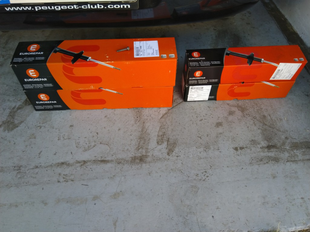

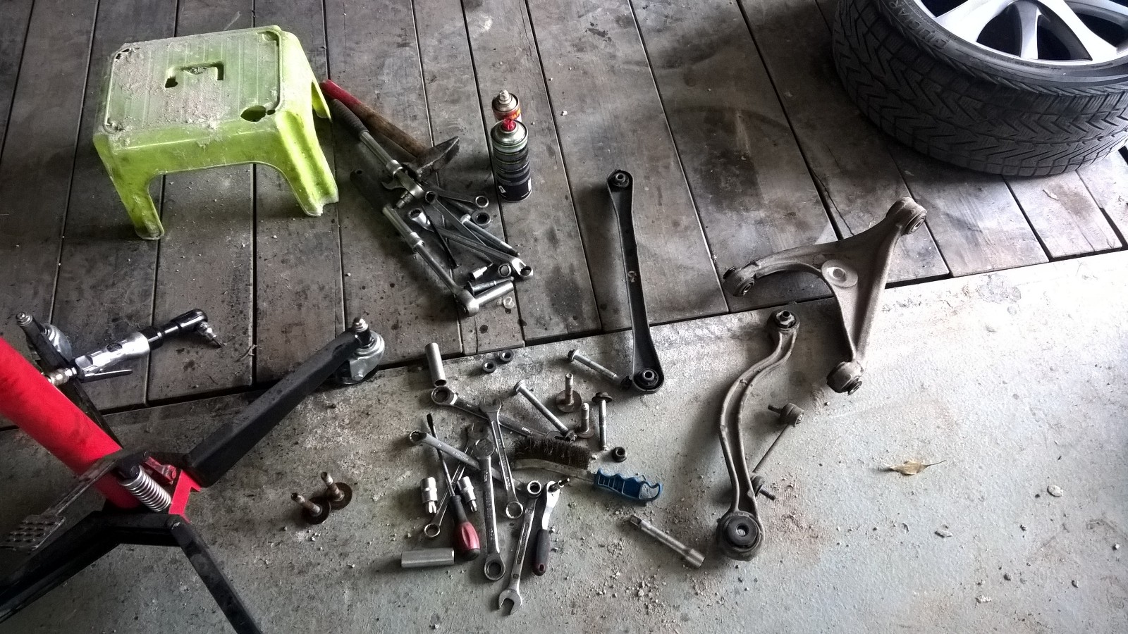

MJSytic Odesláno 11. červen 2021 Autor Odesláno 11. červen 2021 Tak ještě tlumiče a koncert může začít radim.1008, kemo a Agrafik ohodnotil 3 Citovat

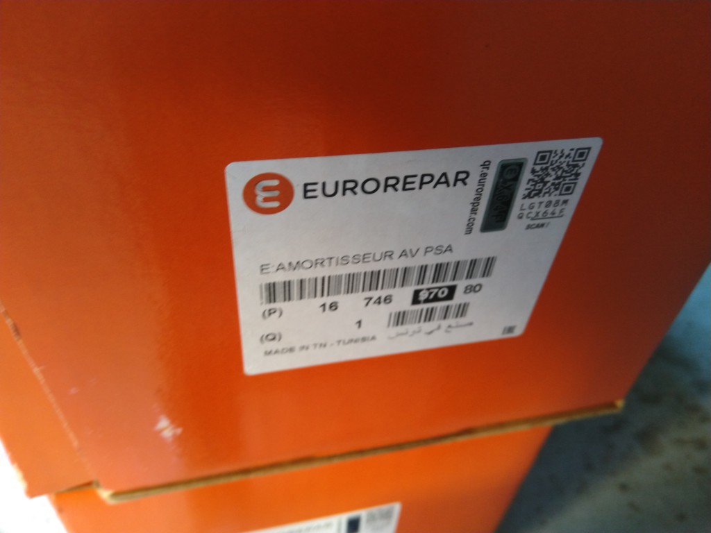

MJSytic Odesláno 18. červen 2021 Autor Odesláno 18. červen 2021 Silentbloky/tyčky made in EU, Spain, Turkey a China. A tlumiče made in Tunisisa Pátral jsem po výrobci a je to SIAAM. Tak uvidíme, jak se s tím kluci opálení poprali Citovat

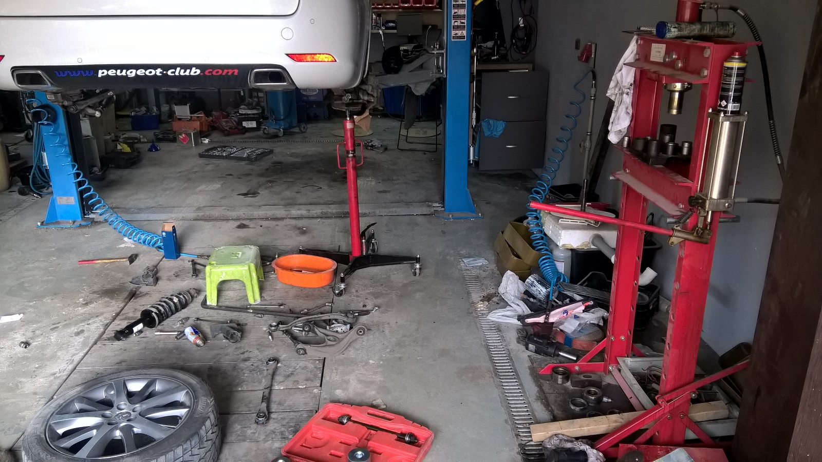

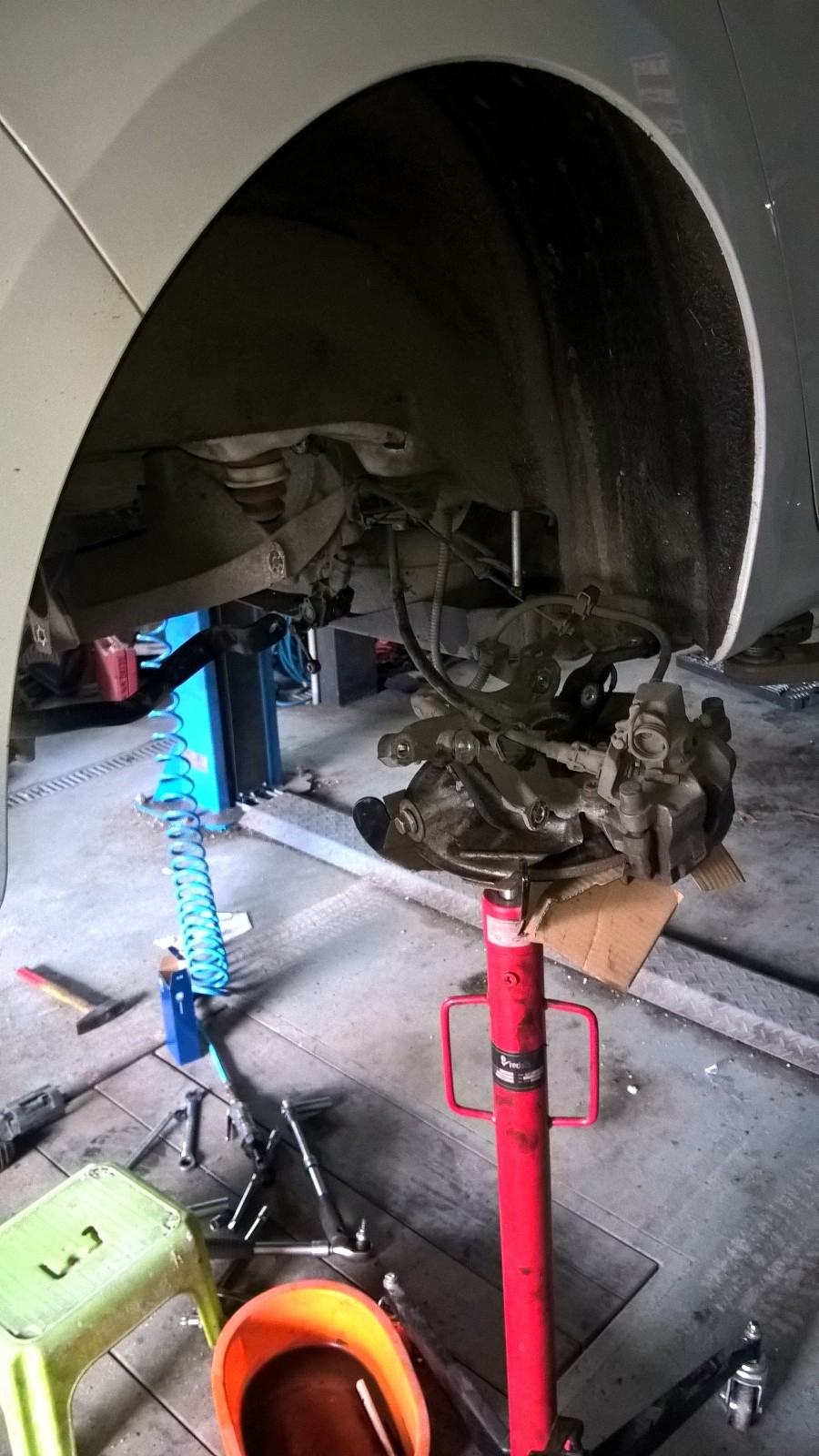

MJSytic Odesláno 5. červenec 2021 Autor Odesláno 5. červenec 2021 Na tachometru se právě zobrazilo 199000, když jsem vystoupil a dal auto na zvedák... Jde to sice pomalu, ale zatím jistě. Zítra se snad podaří dokončit zadek. Předek doufejme klapne o víkendu radim.1008, HonzaZ, OK406 a 3 další ohodnotil 6 Citovat
HonzaZ Odesláno 5. červenec 2021 Odesláno 5. červenec 2021 To se to dělá s takovým vybavením OK406 ohodnotil 1 Citovat
