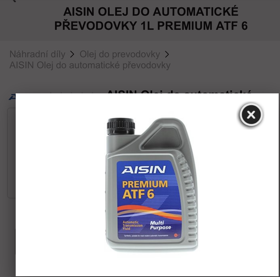

George97 Odesláno 20. březen 2021 Odesláno 20. březen 2021 Máte někdo zkušenost s tímto olejem do automatické převodovky? Podle specifikaci co jsem se díval, tak se může dávat do automatických převodovek pro 2.0hdi a 2.2 hdi. Přece jenom si říkám, že pokud je v Peugeotech použita aisin převodovka, tak by tento olej měl byt ten nejlepší pro tyto převodovky. Díky za názor Citovat
George97 Odesláno 20. březen 2021 Odesláno 20. březen 2021 před 22 hodinami, MJSytic napsal: Protože výrobci motorů a převodovek na to vyloženě upozorňují, že tam žádné aditivum nepatří. Jen předepsaný olej splňující danou normu ve správném objemu. Nic víc, nic míň. Ještě pochopím "proplachové" aditivum, když se ten olej mění, ale tady zase hrozí, že pokud to má hodně najeto a nikdo olej neměnil, můžou se díky aditivu uvolnit nečistoty, které pak ucpou filtr. Kdyby se dal filtr lehce vyměnit, tak asi není problém. Ale kdo tu převodovku bude půlit, aby se k němu dostal? Je to každého věc, jak se k tomu postaví. Ale já jsem přesvědčený, že správný olej ve správném množství a jeho včasná pravidelná výměna je lepší, než nějaké "supamega" aditivum Díky za názor a musím uznat, že to co píšeš má fakt smysl a nějaké aditiva do automatických převodovek fakt asi nemají co dělat. Péťa ohodnotil 1 Citovat
MJSytic Odesláno 21. březen 2021 Odesláno 21. březen 2021 S tím olejem zkušenost nemám. Nezáleží úplně na motoru, ale na typu (verzi) převodovky (jestli je pro Euro4 nebo pro Euro5/6). Ty už tam budeš mít AM6-2, takže to musí plnit normu AW1/JWS3324 Pokud splňuje, tak ho použít můžeš. Citovat
