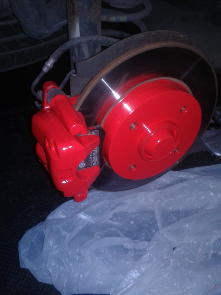

matii Odesláno 24. březen 2015 Autor Odesláno 24. březen 2015 Takže v pátek jdu na to. Ještě jsem si koupil žáruvzdorné bílé samolepky s nápisem Peugeot. Chtěl jsem je ještě přeláknout, ale při pokusu na vzorku jsem zjistil, že je lak "sežere". Tak mi jedině napadá je přeláknout bezacetonovým lakem na nehty a až to zaschne tím klasickým lakem. Máte někdo jinej nápad? Ty samolepky tam určitě chci. Citovat
Šalda Odesláno 24. březen 2015 Odesláno 24. březen 2015 Taky jsem natíral Alkytonem a super, a doporučuju na bubnu jen tu část kde nedosedá kolo, tak jsem to taky udělal a kolo jde vždy v pohodě sundat, a přitom není vidět že to pod kolem není natřeno. Jen by mě zajímalo čím to čistíte aby to bylo pořád jako nový, já to před týdnem kdy jsem přezouval to zkoušel umýt čističem brzd od Wurth a šlo to pěkně, ale není to na 100%, což mě docela se.e Citovat
RichVa Odesláno 27. březen 2015 Odesláno 27. březen 2015 Hotovo. krásná práce, docela jsi mě nahlodal k výkonu .. ale nemaje garáž musím počkat až se oteplí a ustálí počasí Citovat
matii Odesláno 28. březen 2015 Autor Odesláno 28. březen 2015 Díky, jen pro upřesnění postup.1) Očištění drátěným kartáčem 2) Odmaštění párou (tzv.kachna) .. určitě by šel i klasický odmašťovač. 3) Dva nátěry Hammerite červená lesklá (druhý nátěr cca 2,5h po prvním) 4) Po zaschnutí (cca 6 hodin) nalepení samolepky (žáruvzdorná .. dovoz GB přes ebay) 5) Přetření (2x) samolepky neagresivním, vodou ředitelným lesklým lakem (myslím, že to je Alkyton) 6) 3x přestříkání klasickým odolným lesklým autolakem (Kwasny) Citovat

lionit Odesláno 3. červen 2015 Odesláno 3. červen 2015 Zdravím, když už jsem dělal přední brzdy, tak jsem se pustil taky do lakování, stříkal jsem sprejem z Lidlu na radiátory, tak su zvědav jak dlouho vydrží. Brzdy jsem rozebral do posledního dílu, očistil drátěným kotoušem na flexe a nastříkal. Níže jsou fotky na předku vrtané Zimmermann s destičkami Ate Ceramic. Citovat
Laďa Odesláno 3. červen 2015 Odesláno 3. červen 2015 Taky jsi mohl ty disky aspoň umýt před focením Citovat
lionit Odesláno 4. červen 2015 Odesláno 4. červen 2015 Když jsem to fotil tak jsem zrovna dojel po zajeti destiče, takže umejt sem to nemohl, ale dneska ráno jsem to zvládl :-) Citovat
