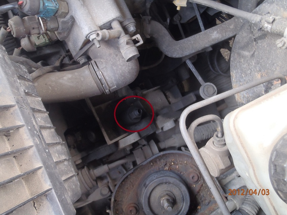

Guest zelda93 Odesláno 3. duben 2012 Odesláno 3. duben 2012 Zdravim lidi, mam tu dva dotazy. mam koupenej p406 2.0 16V r.v. 96. když jedu na volnoběh rozsvítí se kontrolka diagnostiky a po zařazení a přidání plynu zachvíli zhasne ale v 90% si 2-3x cukne. co by to mohlo být? druhej dotaz... dneska sem kontroloval kabely v motoru atd.... a něčeho sem si všiml jestli tam nemá něco být nebo něco přikládam fotku Citovat
mmartinkovic Odesláno 3. duben 2012 Odesláno 3. duben 2012 sak to tam ani nevidno, daj lepsie foto. na to prve, mozno palivovy filter, sviecky, alebo snimac volnobehu. Citovat

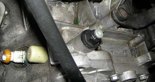

straki007 Odesláno 3. duben 2012 Odesláno 3. duben 2012 Ma byt na tom jeste cepicka. Je to \"odpareni \"(propojeni s atmosferou) prevodovky. Citovat
Radek Hurvajz Odesláno 3. duben 2012 Odesláno 3. duben 2012 Ma to byt takhle, budeš muset celej ten přetlakovej ventilek vyměnit Citovat
OK406 Odesláno 3. duben 2012 Odesláno 3. duben 2012 Čepička se dá koupit přímo v Peugeotu. Sám jsem ji před roky kupovalNa svoji 406 : Citovat
dream91 Odesláno 3. duben 2012 Odesláno 3. duben 2012 :D já teda kupuju čepičky jinde, ale takový přímo z peugeotu by nemusely bejt špatný Citovat
Guest zelda93 Odesláno 3. duben 2012 Odesláno 3. duben 2012 tak díky moc. k fotce teda.... dokoupit čepičku jestli chápu asi kvůli bordelu že a ten první dotaz? svíčky sem měnil a změna žádná. na volnoběh si vrčí krásně otáčky akorát ale jakmile přidam tak cca po 10 sekundách to 2-3x cukne jakoby zadusí [upravil dne 3/4/12 20:15 od zelda93] Citovat
