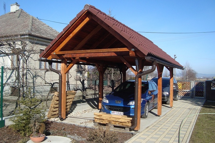

ivanh Odesláno 4. březen 2012 Odesláno 4. březen 2012 Ja parkujem na zamkovej dlazbe, pod pristreškom, ked tam este nebola zamkovka mal som tam položený starý koberec. Kto z klubu sa môže pochváliť že mu jeho pežotík parkoval na koberci?:) Citovat

Martinsk Odesláno 4. březen 2012 Odesláno 4. březen 2012 Parkujem na dlažbe a peugeota na betóne pod prístreškom. Citovat
