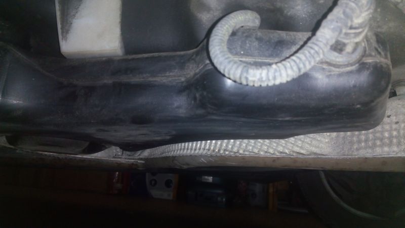

chuck11 Odesláno 30. leden 2017 Odesláno 30. leden 2017 Tak jsem dnes nepochodil s kontrolou množství aditiva v nádržce, frantíci mi dělají naschvály Tohle provést mohlo napadnout jedině hňupa Citovat
Charlie 607 Odesláno 30. leden 2017 Odesláno 30. leden 2017 Já mám u 607 taky černou nádržku, dneska jsem na ní koukal a nic přes to není vidět. Odesláno z mého D6503 pomocí Tapatalk Citovat
chuck11 Odesláno 30. leden 2017 Odesláno 30. leden 2017 S takovým vylepšením dokážou jen pořádně nasrat, že už musím být sprostý. Citovat

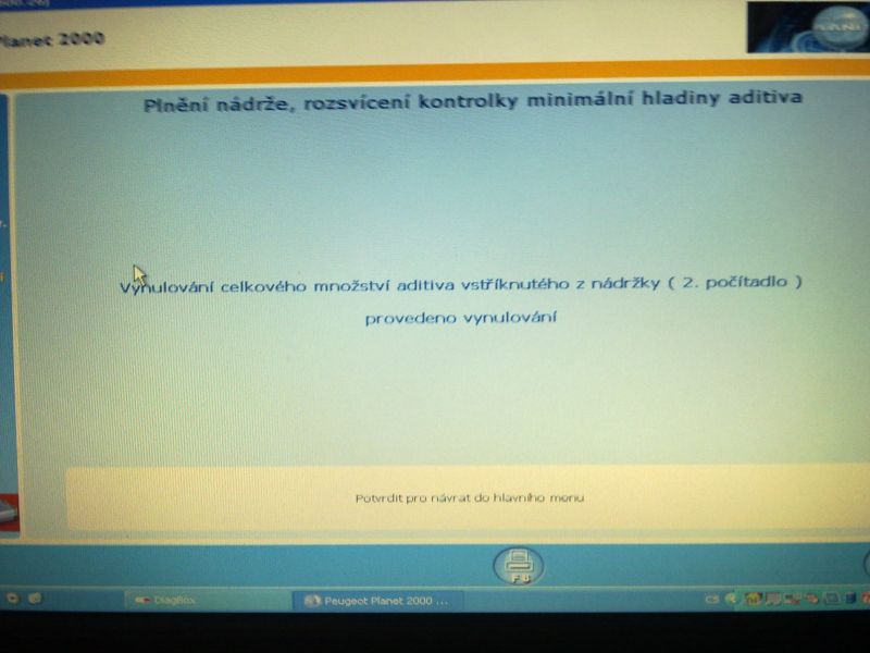

Ipkiss Odesláno 17. únor 2017 Odesláno 17. únor 2017 (upraveno) Ahojte všetci, tak aj mne minuly tyžden vyhodilo hlášku nízka hladina aditiva FAP, tak som to dal doplnit svojmu mechanikovi, ale pri vynulovaní cez DIA zistil že ten motorček/čerpadlo, ktorý to vstrekuje do nádrže je pravdepodobne v prdely, tak by som sa Vás chcel spýtať či sa náhodou niekto nestretol s týmto problémom.....a ešte autom pojdem asi nejakych 1000km regenerácia mi určite prebehne a nechcel by som veľmi aby prebehla bez aditiva neviete či môžem pred tankovaním manuálne vstrieknúť to aditívum do nádrže a aké množstvo? Vravel mi že by to malo byť 2g na nádrž, tak len či náhodou mi nevie, niekto, niečo bližšie k tomu povedať. Ďakujem. Upraveno 17. únor 2017 uživatelem Ipkiss Citovat
ferinko2 Odesláno 17. únor 2017 Odesláno 17. únor 2017 Čerpadlo sa dá odskúšať cez diagnostiku....takže žiadne pravdepodobne by mechanik nemal povedať. A keď bola nádržka prázdna.....tak ju niečo muselo vyprázdniť. Citovat
HonzaZ Odesláno 17. únor 2017 Autor Odesláno 17. únor 2017 Hlavně ať zkontroluje na diagnostice přítomnost/nepřítomnost uzávěru nádrže. Ten totiž potvrzuje vynulování množství aditiva a také slouží pro aditivaci paliva při tankování. Citovat

stranom Odesláno 1. listopad 2017 Odesláno 1. listopad 2017 Mohol by sem niekto dat obrazok a postup kde sa zapise v Lexii, ze som doplnil aditivum? zadavam sa tam aj mnozstvo napriklad 1l predpokladam. Citovat
straki007 Odesláno 1. listopad 2017 Odesláno 1. listopad 2017 doplneni aditiva v pocitaci aditiva. mnozstvi se nezadava,pouze doplneni a tim padem musis doplnit doplna. Citovat
stranom Odesláno 1. listopad 2017 Odesláno 1. listopad 2017 (upraveno) Aha diky....lebo som vsade cital ze dolievaju aj 1 liter. a musi sa zapisat mnozstvo aby vedela jednotka presne odcitavat kolko treba. Vcera mi vypisalu hlasku. Particle fileter level to low: repair needed. Tak to chcem doplnit a vymazat cez diagnostiku. presiel som vcera este na tom 100 km. Kolko mozem na tom este teraz najazdit po vypisani? Upraveno 1. listopad 2017 uživatelem stranom Citovat
