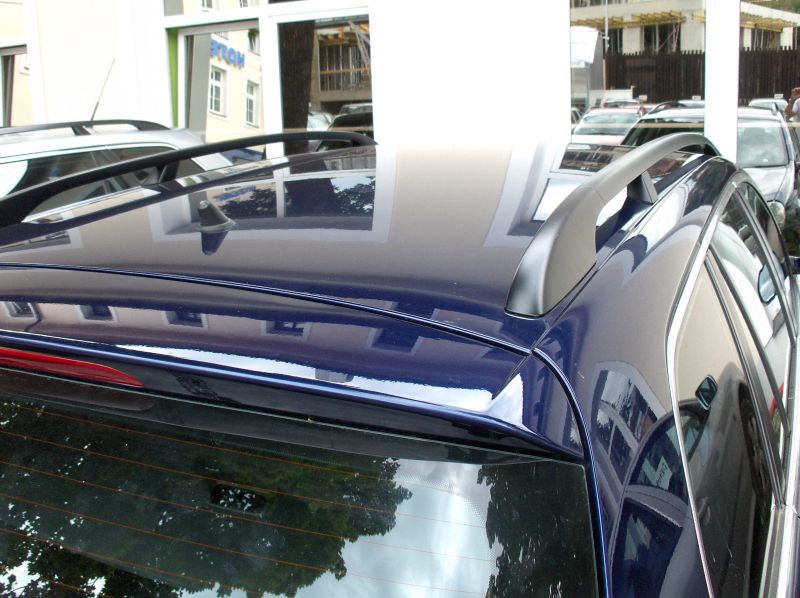

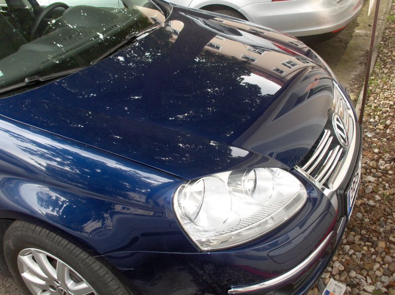

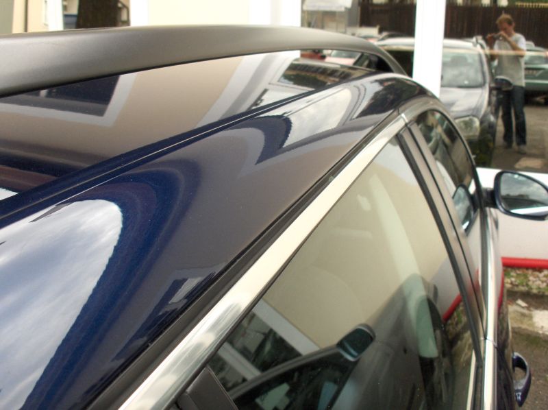

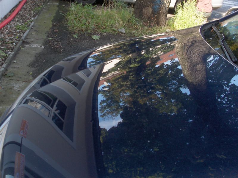

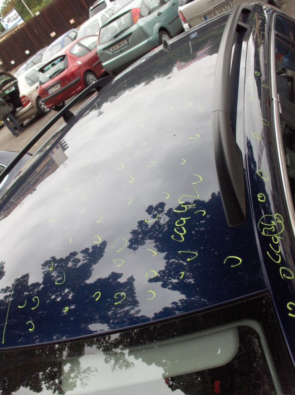

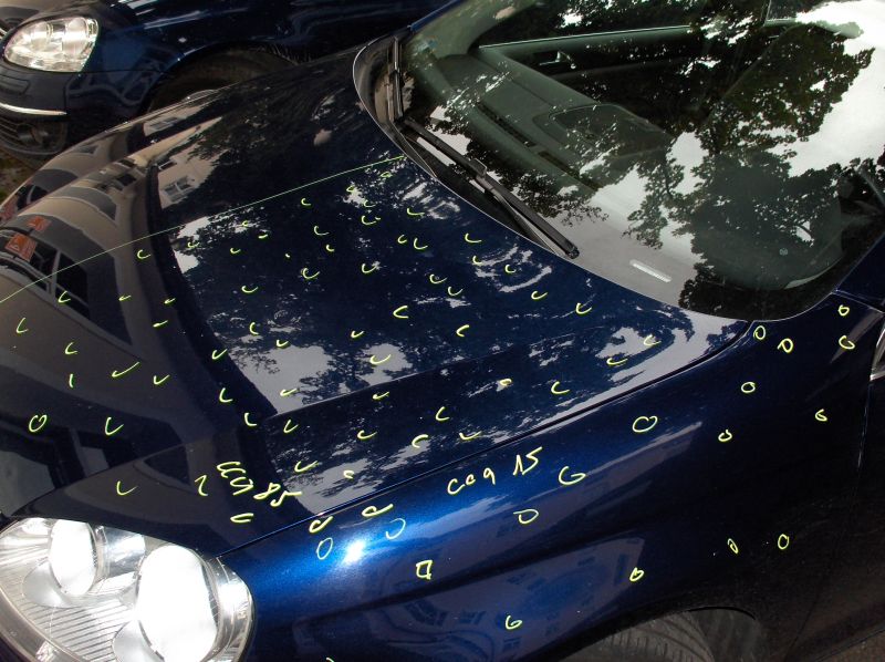

Dneska jsem dal firemní auto na opravu firmě autocech.com, pronajali si tady v Praze místo kde opravují auta po kroupách. Tak dám vědět s jakým výsledkem. Dělají to vytlačováním a vytahováním těch důlků. Měli tam rozdělanýho Roomstra a nebylo na něm nic poznat, ale nevím jak vypadal předtím po těch kroupách.
Před opravou se mi to moc vyfotit nepovedlo, na fotkách to skoro nebylo vidět. Na fotkách po prohlídce na pojišťovně je alespoň vidět jaké množství důlků tam bylo. Jinak nebylo to pouze na polovině kapoty, oni si spočítali důlky vždy pouze na části dílu (kapoty, střecha), důlky byli samozřejmě po celé ploše. Hrubý odhad ceny byl po první prohlídce cca 20 tis., servis si platbu řeší sám s pojišťovnou takže fakturu teprve dostaneme.
