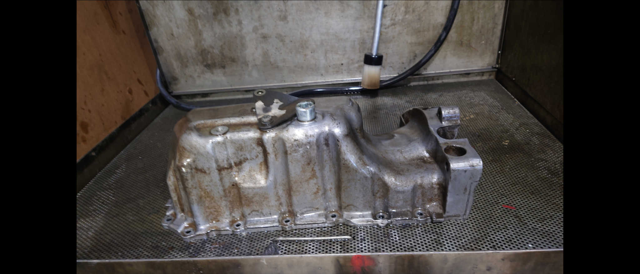

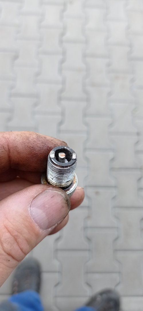

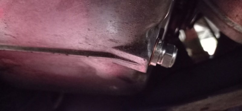

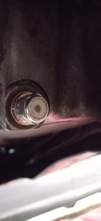

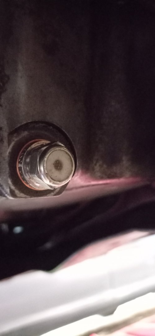

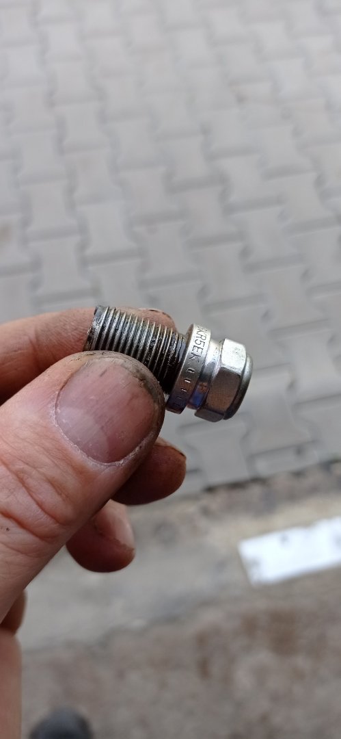

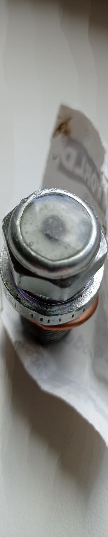

OK406 Odesláno 26. červen 2023 Odesláno 26. červen 2023 Nakonec jsem se na podíval do otvoru vypouštění motorového oleje. A opravdu je tam delší závit, jak psal @Dančák. Použil jsem zapalovací svíčku, jak psal ve svém příspěvku @MatrixChose. U svíčky jsem odstranil ,,spodek" (jistrící část=flexou) a zároveň jsem odstranil ve vrchní části izolant (keramiku), které jsem zalil dvousložkovým epoxidovým lepidlem. Odstranil jsem těsnicí kroužek na svíčce, který jsem nahradil měděním těsněním. Svíčku jsem lehce zašrouboval do olejové vany a dotáhl klíčem číslo 14. Zatím není ani kapička oleje. Čas ukáže, zdali to je dobré řešení. Viz příloha. Rád bych poděkoval všem, kteří mi pomáhali svými radami, a to zvláště členovi @Milan+, který mi poskytl nejen rady, ale i zaslal závitník M16x1,25 + Cu těsnění. Vzhledem k tomu, že jsem použil svíčku, která plně nahradila výpustní šroub, nebudu zatím zvětšovat na velikost M16x1,25 . Čas ukáže. Dančák, dýzl, PaKr a 4 další ohodnotil 7 Citovat
