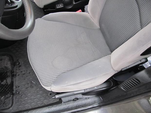

Přemek77 Odesláno 20. únor 2019 Odesláno 20. únor 2019 Ahoj všem... snad to pomůže i vám a věřím, ze ano. Sehnal jsem úžasného calounika, který mi fantasticky opravil boční vedení předního sedadla... je to pan Janík ze Zbuzan. Kontakt je 702 557 011.. je to kousek od Prahy na okruhu. Skromný, ochotný, slušný... bohužel neměl stejnou potahovou látku, tak tam dal o fous světlejší... je to poznat minimálně a fakt je to perfektní! Doporucuju! Vydroleny bok doplnil... jsem fakt nadšený. Ráno jsem mu to tam v sedm dal a odpoledne v půl páté pro to jel... cena 3000,-. Foto pripojuji... mějte se. Vena garážmistr, Milan+, P607Olda a 3 další ohodnotil 6 Citovat
