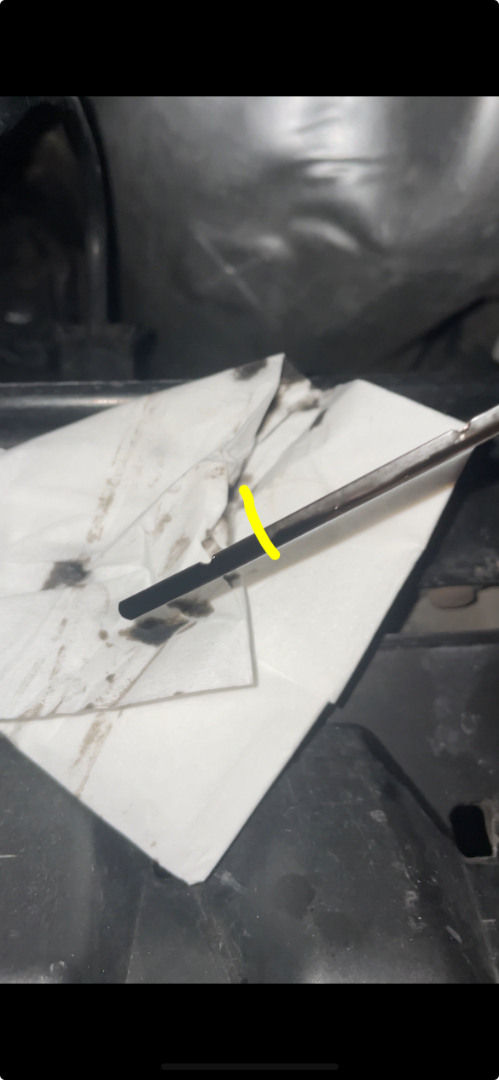

Zabak22 Odesláno 18. leden Odesláno 18. leden (upraveno) Pozdravujem všetkých, zakladám túto tému, aby som si vypočul názory ostatných. Budem rád, ak napíšete, čo si o tom myslíte, lebo mi to celé behá v hlave a stále tomu úplne nechápem. Auto má 400 000 km, má FAP aj EGR, všetko je v originálnom stave. Asi 7000 km dozadu som menil olej na mojej Peugeot 308 T7 spolu s preplachom TEC 2000, bez oil boostera.Po preplachu som nalial nový olej (samozrejme aj nový filter) a normálne jazdil.Po cca 1000 km som musel dolievať olej, lebo na mierke bolo skoro sucho a auto si už pýtalo doliať olej. Jazdil som ďalej, dolieval, následne som kúpil aj oil booster, ale nevyzeralo, že by nejako pomohol.Od tej výmeny oleja auto zožralo už asi 6 litrov oleja/7000km. Nemám blow-by, nemám modrý dym, nemám špinavú koncovku výfuku, nedymí ani pri studenom štarte, ani pri vysokých otáčkach, výkon je dobrý, štarty sú bez problémov, auto sa tvári, akoby sa nič nedialo. Jediný problém je, že niekde tečie olej – zdá sa mi, že od EGR, prípadne zo spoju hlavy / tesnenia, ale je zima, zatiaľ som to nerozoberal. Vymenil som odvetranie kľukovej skrine (PCV) za originálny nový diel, čo výrazne pomohlo. Pred výmenou PCV auto bralo pol mierky oleja na cca 100 km (stále bez dymu a so zachovaným výkonom). Po výmene PCV sa to citeľne zlepšilo, teraz je spotreba cca 1 liter na 300 km , opäť bez dymu, len vysoká spotreba oleja. Nad čím rozmýšľam pred kompletnou GO motora: 1. Dať motoru ďalší preplach, 2–3x TEC 2000 + olej + filter 2. Naliať TEC 2000 priamo na piesty cez žhaviče 3. Vymeniť turbo, čo sa mi veľmi nezdá, lebo je originál Garrett, má cca 40 000 km 4. Generálka motora doma 5. Repasovaný motor od Peugeotu Plánujem ešte zhodiť intercooler a pozrieť, koľko oleja je v ňom, ale skôr myslím, že problém bude motor / piestne krúžky. Otázka na vás: Čo by ste robili na mojom mieste? Máte nejaké skúsenosti alebo nápady, ktorým smerom ísť ďalej? Ďakujem za každú radu. Na fotkách je rozdiel 300km. Ďalšie detaily doplním, ak si na niečo ešte spomeniem. Upraveno 9. únor uživatelem Zabak22 Citovat

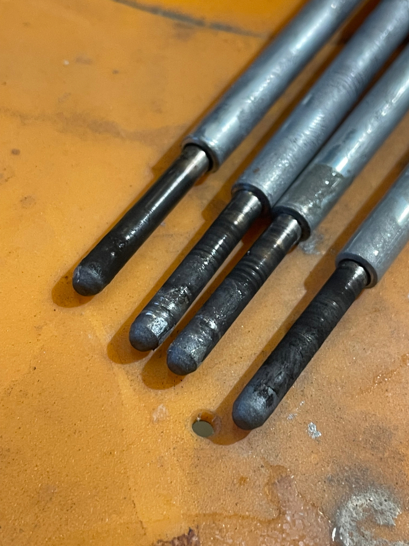

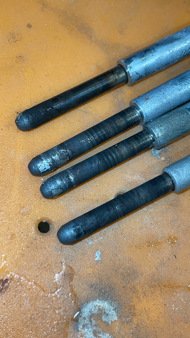

Zabak22 Odesláno 30. leden Autor Odesláno 30. leden (upraveno) Trošku update k téme a zároveň aj otázka: Toto sú žhaviče, ktoré som vymontoval po dlhšom čase, čo motor žerie olej. Čo na ne hovoríte? Mastné neboli, aspoň sa mi také nezdali. Niečo na nich je z keramickej vazelíny, ktorá bola použitá pri montáži, aby sa znova nezapiekli. Sú to NGK po nájazde cca 40 tisíc km. Poradie valcov 1234 po francúzsky. Upraveno 30. leden uživatelem Zabak22 Citovat

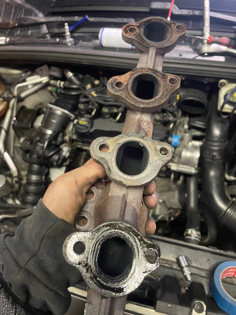

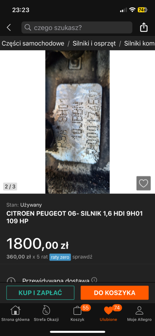

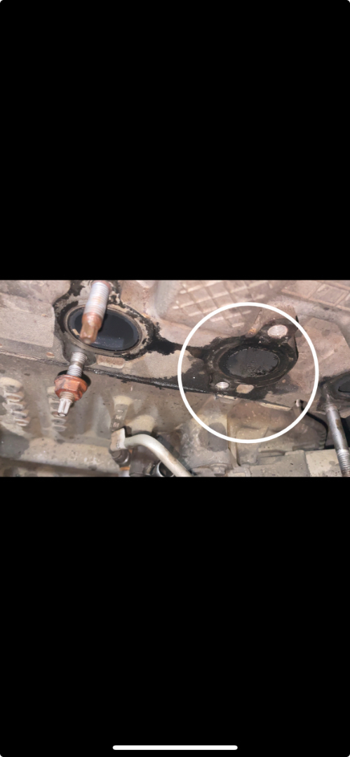

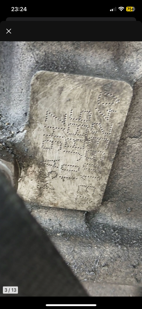

Zabak22 Odesláno 9. únor Autor Odesláno 9. únor No, v rozoberaní som sa dostal už tak ďaleko, že som zistil príčinu: valec č. 1 (pri prevodovke) spaľuje olej vo veľkom a tlačí to odtiaľ priamo do EGR. Vzhľadom na stav zvažujem ďalší postup. Do originálneho repasu sa mi úprimne nechce, cena je cca 3 000 € + 1 500 € záloha za starý motor. V Poľsku som však našiel celkom zaujímavý kúsok, ktorý má mať údajne najazdených len 92 000 km. Cena je cca 830 € za kompletný motor (vstreky, turbo, čerpadlo atď.). Chcel by som sa opýtať na váš názor: išli by ste touto cestou? Po motor by som si zašiel osobne (mám to cca 130 km), predajca dáva záruku 1 mesiac na odskúšanie a 14 dní na vrátenie bez udania dôvodu. Ešte jedna vec, všimol som si, že tieto motory majú dve označenia: 9HZ a 9H01. Ak by som ho zamenil za ten druhý, bude to problém na technickej kontrole, alebo sú tieto kódy zameniteľné? Ďakujem za rady. Citovat
dýzl Odesláno 9. únor Odesláno 9. únor Dle starého značení motory 9HY-9HV-9HZ jsou nově značeny jako 9H01 čerpáno : Peugeot Česká republika, konkrétně zde: https://www.citroen-club.cz/clanek/prehled-znaceni-typu-motoru-koncernu-psa-202#google_vignette Zabak22 ohodnotil 1 Citovat

Zabak22 Odesláno 9. únor Autor Odesláno 9. únor Ešte som zabudol doplniť odkaz na ten motor . Predajca vyzerá seriózne, má v ponuke cca 4 500 dielov. Hodnotení má síce zatiaľ len 5, ale všetky sú 100 % pozitívne. Čo sa týka nájazdu motora, začínam veriť, že bude pravdivý. Pozeral som si aj iné diely z toho istého darcovského auta, napríklad tehlicie sú len špinavé, ale ešte stále pekné, strieborné a bez hrdze. Pri aute, čo by malo viac ako 100tisíc km, by vyzerali úplne inak. Citovat
