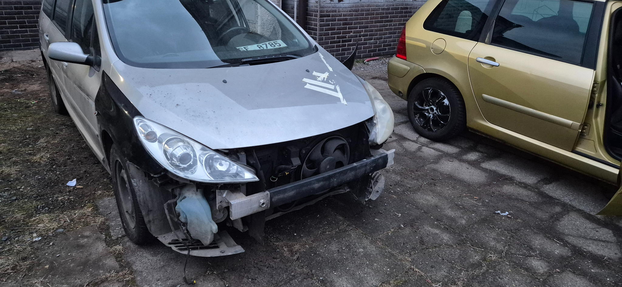

VojtouNerCZ Odesláno 26. únor 2025 Autor Odesláno 26. únor 2025 (upraveno) Začíná to opět připomínat auto. Ještě přeskládat nějaké díly mezi předníma nárazníkama a sehnat jiné světlo, tohle je nějaký divný a furt v něm něco bručí. Chvíli to pojezdí a až bude teplo, doladím zbytek. Jinak baterku mi bez keců vyměnili. Upraveno 26. únor 2025 uživatelem VojtouNerCZ BubakGS, PaKr a radim.1008 ohodnotil 3
Péťa Odesláno 26. únor 2025 Odesláno 26. únor 2025 @VojtouNerCZ Tvůj den musí mít nejmíň 30 hodin a to ještě nespíš radim.1008, Hafity, PaKr a 2 další ohodnotil 5

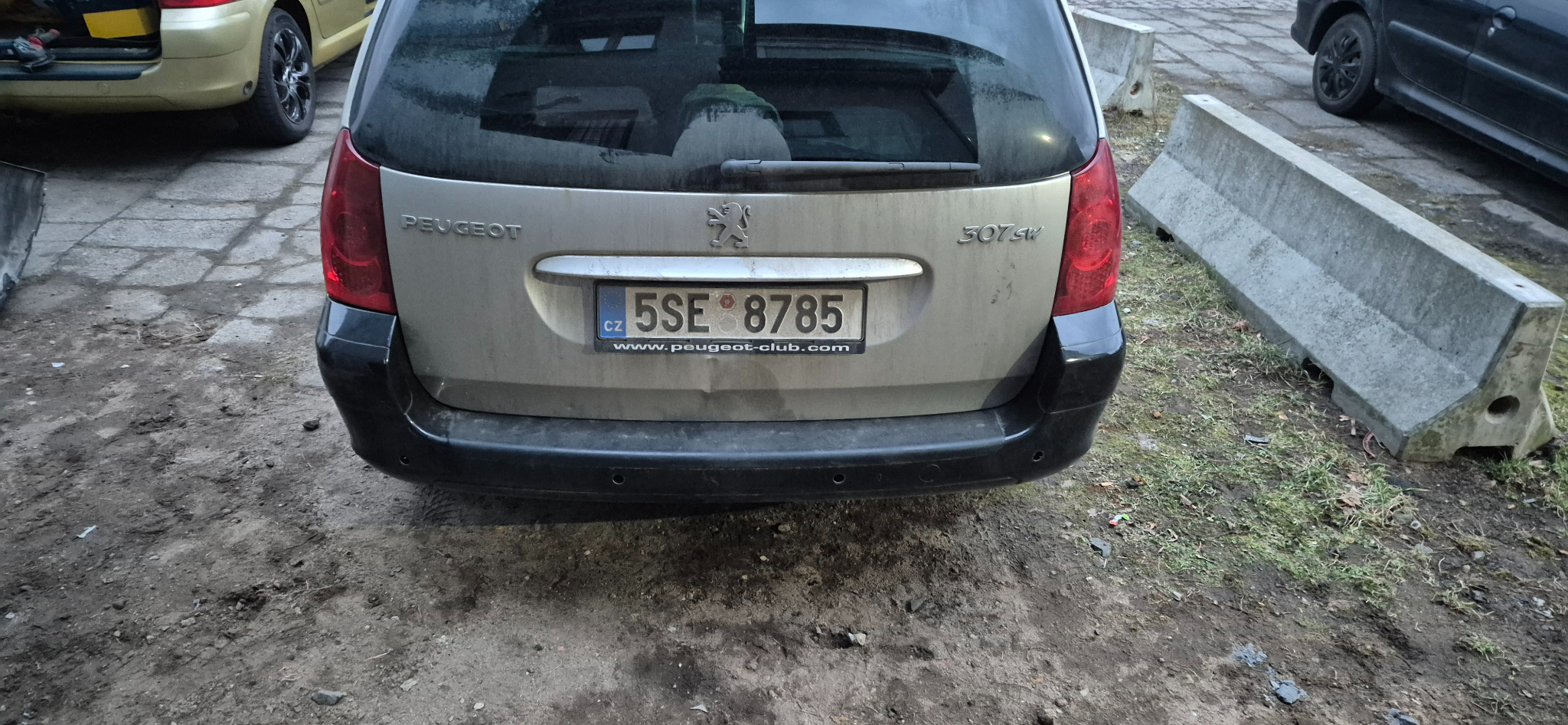

VojtouNerCZ Odesláno 26. únor 2025 Autor Odesláno 26. únor 2025 (upraveno) Tak v 5 vstávám, od 6 do 14 jsem v práci, v 14:30 přijíždím domů a mám čas . Jinak kostka ABS celkem podržela náraz, takže se ten boční lem z nosníku, na kterým je držák blatníku a nárazníku, nijak extra nepomuchlal. Stačilo vyměnit jen držák ABS, ten byl kaput a ten bok trochu vytáhnout sikama a pobouchat kladivem. Vzadu u světla to úplně nepasuje, tam je blbý, že je to zevnitř dvojitý, takže na to budu muset jít jinak. Ale opět pár ran kladivem a nárazník i světlo šlo nasadit pěkně. Jinak budu mít doma celou 307 sw 2008 1.6 hdi 80kw na díly, kdyby z toho někdo něco užil... Na motoru byla dělaná před 70k km celá palice. Upraveno 26. únor 2025 uživatelem VojtouNerCZ Charlie 607 a BubakGS ohodnotil 2

VojtouNerCZ Odesláno 27. únor 2025 Autor Odesláno 27. únor 2025 Tak slepeno. Nejhorší práce bylo udělání díry na hrdlo LPG xD ozzy56, BubakGS a radim.1008 ohodnotil 3

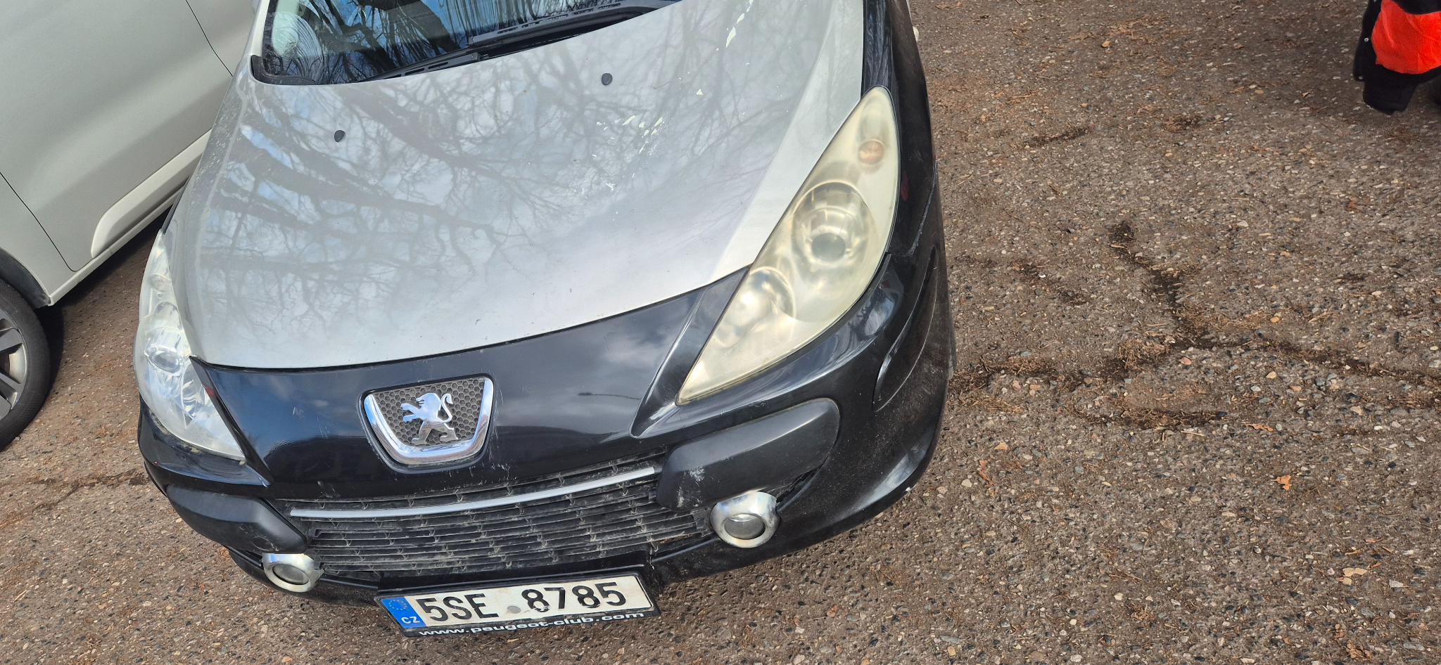

radim.1008 Odesláno 27. únor 2025 Odesláno 27. únor 2025 Nechceš to přestrojit celý do černý, že by zůstala původní jen kastle?
BubakGS Odesláno 27. únor 2025 Odesláno 27. únor 2025 @VojtouNerCZ ...jeste prelestit to voko v predu na strane ridice a cajk ... a ta kombinace cerna-stribrna nahodu vypada docela huste..
VojtouNerCZ Odesláno 27. únor 2025 Autor Odesláno 27. únor 2025 (upraveno) @BubakGSpůjde úplně jiné světlo. Tohle má ulomený držák žárovky na dálku. Ale prozatím stačí. Takže se s tím leštit nebudu. @radim.1008Žena už rozhodla, že to chce fialový xD Ale taky o tom chvíli uvažovala. Dát co půjde černý a stříbrnou jen kastli. Upraveno 27. únor 2025 uživatelem VojtouNerCZ BubakGS ohodnotil 1

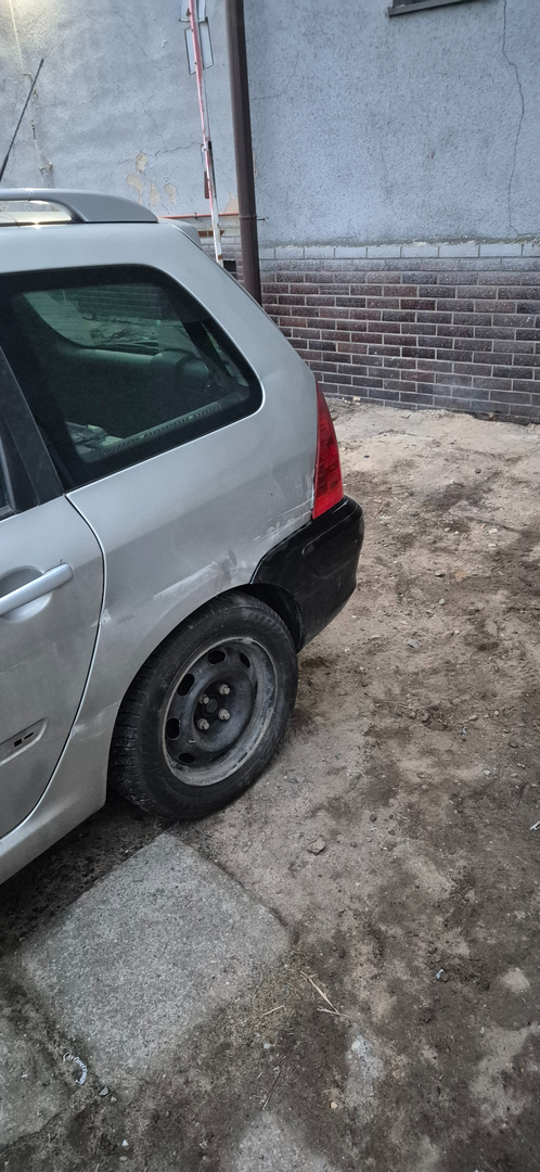

VojtouNerCZ Odesláno 13. srpen 2025 Autor Odesláno 13. srpen 2025 (upraveno) Mno než jsem lehl, začal jsem dělat ns tomhle autě. Bratrovi chybí ještě 3 týdny a bude mít hotový jízdy (může jen 1 jízdu týdně, jinak by ho to v Hradci místo 30k vyšlo na 37k, to by pak mohl dělat až 2 jízdy za týden. Šílený) Ta provalina na lemu byla už při koupi a jelikož je to tam dvojitý a já nemám možnost to nějak vytáhnout, nechám to bejt. Barva je namíchaná, až budu moct chodit, tak to dodělám. Upraveno 13. srpen 2025 uživatelem VojtouNerCZ radim.1008, pavelu96 a Charlie 607 ohodnotil 3
VojtouNerCZ Odesláno 19. srpen 2025 Autor Odesláno 19. srpen 2025 Docela se to i povedlo. Dokonalý to není ale je to lepší než to bylo. Odstín sedí, když se to poleští, bude to cajk. radim.1008, BubakGS, Charlie 607 a 1 další ohodnotil 4
