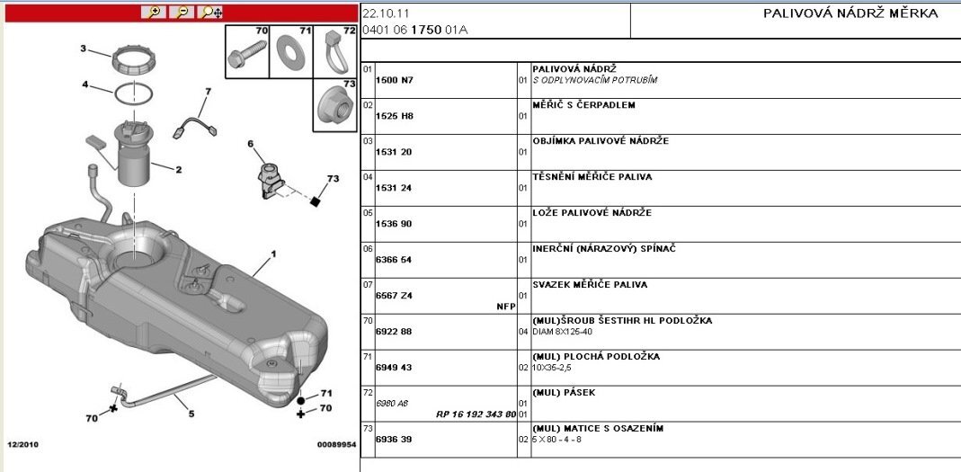

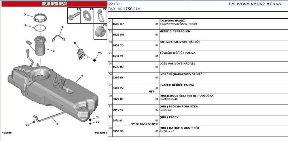

peugeotpartner Odesláno 6. srpen 2023 Autor Odesláno 6. srpen 2023 (upraveno) po té výměně benzínového čerpadla nejdříve beze změny ale po ujetí nějakých km je to lepší zdá se že to startuje omnoho lépe,ale mám problém s hlukem toho čerpadla: nádrz jsem mel po autem sundanou zešikma abych nemusel odpojovat privodní tlustou hadici od plnení nádrze, čerpadlo funguje, auto lépe startuje. ale trápí mne vyšší hluk čerpadla, mozna jsem to dal nakrivo, ale vršek krásne sedl i tesnení, benzín není cítit, jen hluk je značný jakoby ten spodek telesa čerpadla nejak blbe dosedal na spodek nádrže, na telese jsou pružinky, tak jestli jsem to nejak nedal blbbe kdyz nádrz byla ze šikmo?? Ono se to prenáší ta rezonance cerpadla do nádrze a to pak do karoserie, je to hluk jakoby šel ventilátor topení na 2 stupen...je to slyšet při volnoběhu.. a když poklepu na spodek nádrze tak to rezonuje taky nejak divně....má s tím někdo zkušenost? kdyz jsem měnil u staré 1.4 tak nebyl problém. čerpadlo je PIERBURG 7.00468.14.0 diky Upraveno 6. srpen 2023 uživatelem peugeotpartner Citovat
ozzy56 Odesláno 6. srpen 2023 Odesláno 6. srpen 2023 jednou jsem to čerpadlo měnil taky z důvodu hluku, bylo to v samotném čerpadle, ale to čerpadlo si přinesl zákazník, pamatuju, že to byla pro mě neznámá značka, snad Indie, možná Itálie, , zkus ho vytáhnout a pustit mimo nádrž--třeba v kýblu... Citovat
peugeotpartner Odesláno 6. srpen 2023 Autor Odesláno 6. srpen 2023 nez jsem ho montoval tak jsem zkousel fungovalo v poho, myslim ze jsem tam nejak priskripl to spodni teleso cerpadla (ze tím jak nadrz nebyla v rovine ale zešikma tak to spodní teleso co tlací pruzinka na boku muze byt blbe usazeno.).. a ted to prenáší ten hluk ale nejsem si jistý zda to muze být tím ... Citovat
