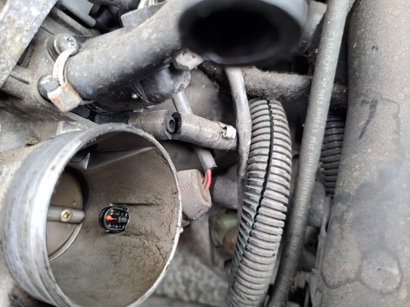

Vrátíme se zpátky ke 406 a LFY ;) Rozhodl jsem se oživit auto,  které stojí skoro tři roky, ale jemu se nějak nechce :D loni v srpnu jsem dal nové čerpadlo do nádrže,  teď už nešlo,  takže jsem v původním kompletu vyměnil samotné čerpadlo.  Hurá benzín jde, ale motor nechytá.
Diagnostika je bez závad,  předpokládám,  že když to načetlo jednotku motoru,  tak nebude blokovaná imobilizérem. Ale nepodařilo se mi sledovat data při startu, to hodilo chybu komunikace. Tak jsem zkusil vyměnit čidlo otáček a zjistil jsem zlomenou hadičku u škrtící klapky,  která vede někam do pravého podběhu . Může to být jádro problému?
