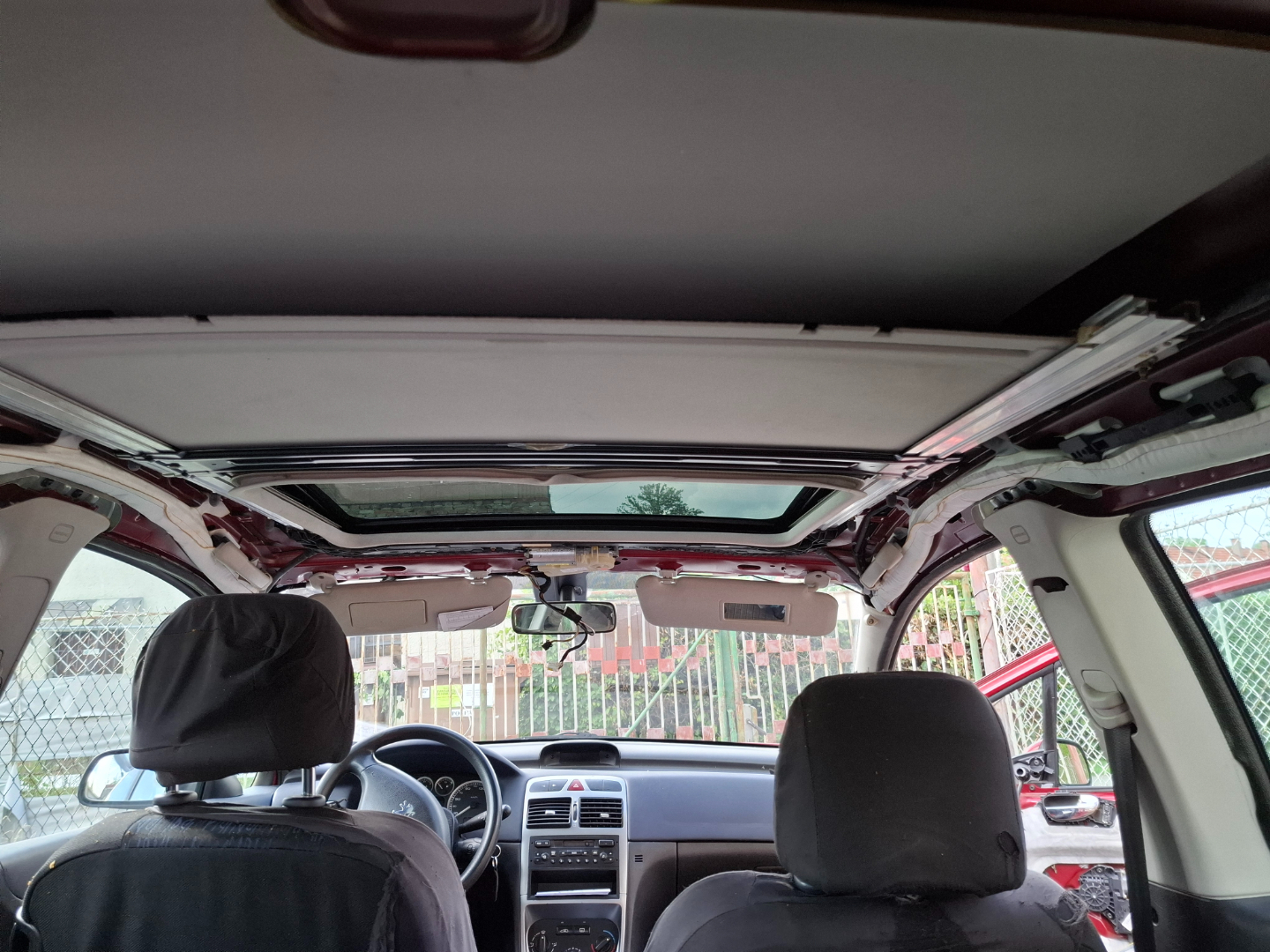

PaKr Odesláno 13. červenec 2025 Autor Odesláno 13. červenec 2025 (upraveno) Střešní okno je jenom na šroubech nebo je tam ještě nějaká další finta ? když už mám dole stropnici, tak že bych to celé vyndal a zkusil vyčistit . Upraveno 13. červenec 2025 uživatelem PaKr Citovat
Ferry Odesláno 16. červenec 2025 Odesláno 16. červenec 2025 nevim, jak u 307, ale u 406 i 206 je to jako komplet prisroubovany ty kolejnicky ke strese a sundava se to cely i s oknem. Tak myslim, ze tady to bude podobny Citovat

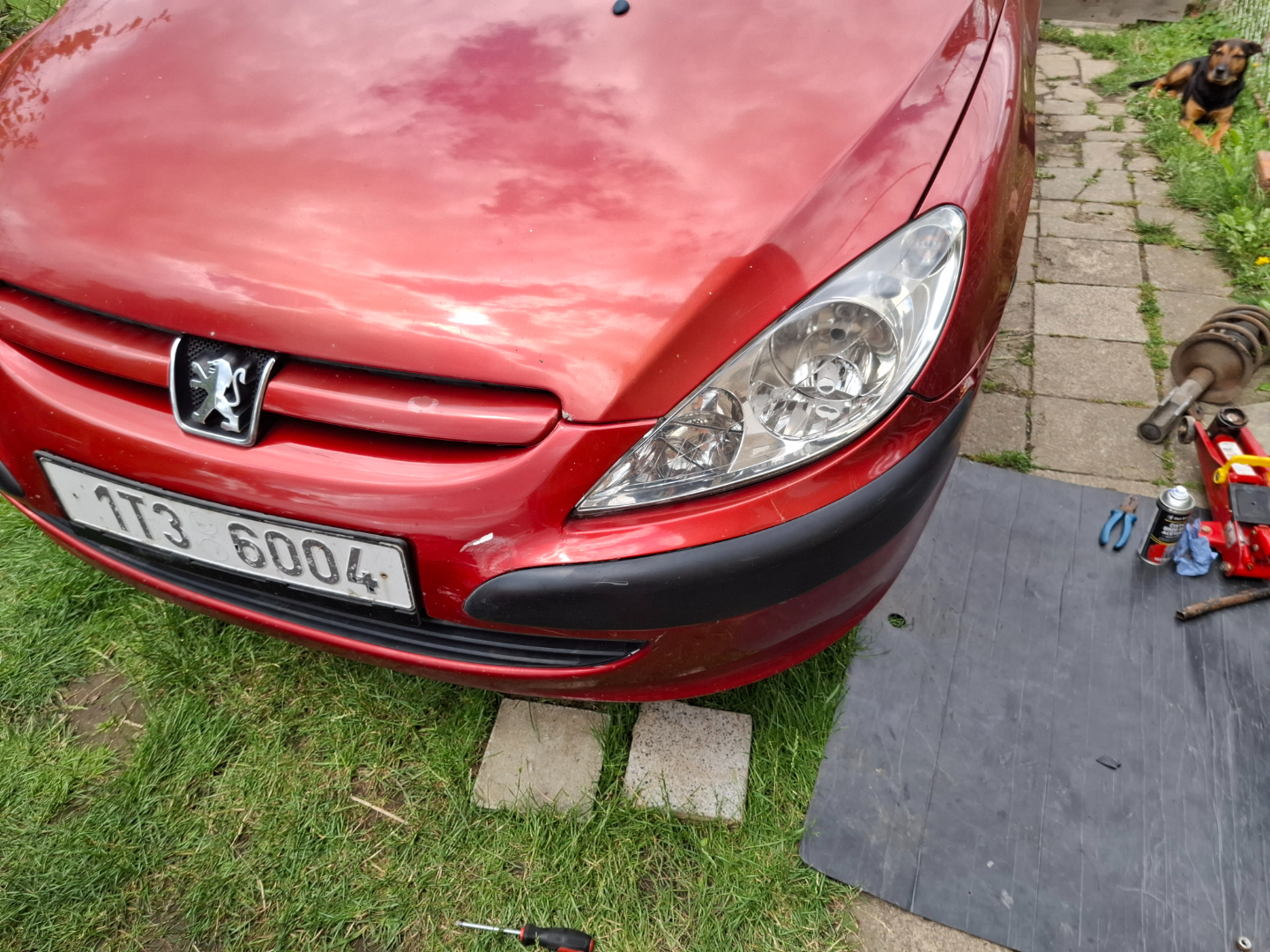

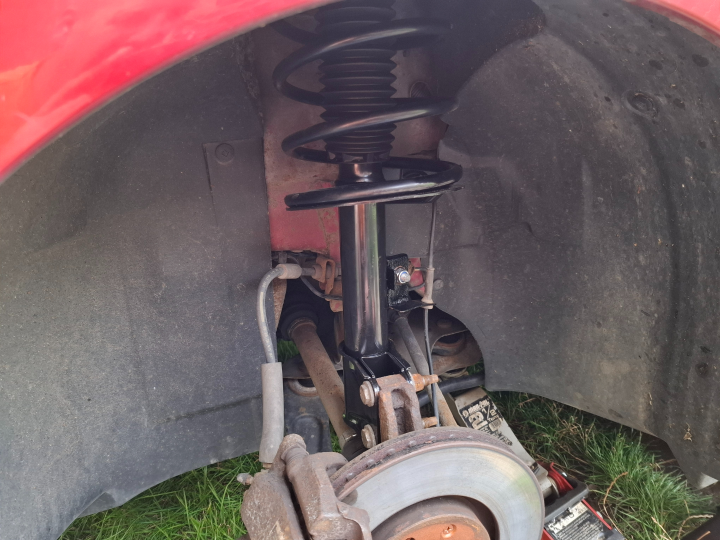

PaKr Odesláno 18. červenec 2025 Autor Odesláno 18. červenec 2025 @Ferry díky za postřeh uvidím, kdy se k tomu dostanu. Včera a dneska jsem byl na vrakovišti ( nejen) pro skla. Pak jsem se pustil do tlumičů a pružin. Vzadu jenom pružiny ( tam jsem tlumiče dával loni ) a předek komplet . Předek mám hotový vpravo, snad se dostanu zítra ke druhé straně. A zadek byl snížený A sjelo se to z celého světa Ferry a OK406 ohodnotil 2 Citovat
PaKr Odesláno 22. červenec 2025 Autor Odesláno 22. červenec 2025 Tak na tlumič došlo až dneska. Ještě jsem přehodil i světla a nárazník - ať je to zase v barvě. Světla jsem sice dával loni, ale jedno rosí a v druhém byla uvolněná clonka před H7. Nárazník má už svoje za sebou, ale aspoň to tak nerazí jinou barvou. Zítra bude oprava výfuku a výměna zadních sedaček. Sklo a stropnice počkají po dovolené Ferry, ozzy56 a radim.1008 ohodnotil 3 Citovat

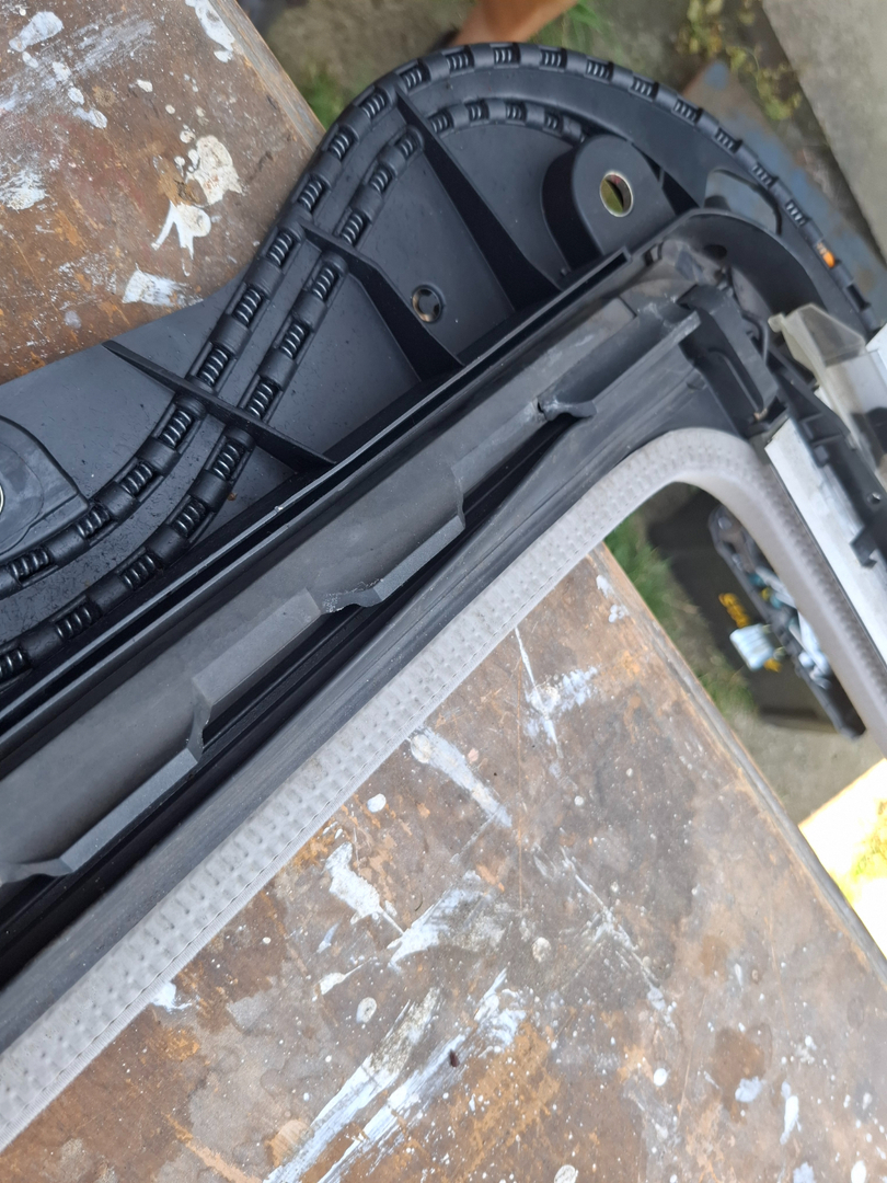

PaKr Odesláno 14. srpen 2025 Autor Odesláno 14. srpen 2025 @Ferry jo, tak to střešní okno, je tak jak píšeš povolit 12 matiček a celé to jde ven pomáhal mi tchán, sám bych to asi nedal. Pak jsem odmontoval i samotné sklo, protože jsem nepřišel na způsob, jak s tím ručně hýbat. Nějak moc bordelu tam nebylo, ale i tak jsem to vzal vysavačem, ale ta lišta vpředu byla na krajích přes gumu. To byl asi důvod, proč se to nechtělo zavírat A ještě jedna otázka - mám něčím ( a případně čím) namazat ty lanka? Citovat
pavelu96 Odesláno 14. srpen 2025 Odesláno 14. srpen 2025 (upraveno) Ručně hýbat se sklem se dá torxem ve středu motoru. Vodící kabely (lanka) jsou namazaná normálním olejem, který je (doživotně) nasáklý v tom ochlupení kabelu. Pokud jsou za ty roky suché, tak normálně Konkorem nebo WDčkem - po namazání vysušit hadrem, ať z toho nic nekape Upraveno 14. srpen 2025 uživatelem pavelu96 Doplnění Péťa, Milan+ a radim.1008 ohodnotil 2 1 Citovat
