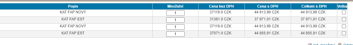

Boris 09 Odesláno 25. listopad 2021 Autor Odesláno 25. listopad 2021 A dával někdo z vás nový filtr?Já jenom,jestli mě v tom servisu s těmi 40000 netahají za fusekli.Dal bych taky radši nový. Citovat
radim.1008 Odesláno 25. listopad 2021 Odesláno 25. listopad 2021 Dával loni na 1.6HDi 82kW a letos kamarád na 807 2.0HDi. Oboje v Peugeotu. Citovat
ChouLu Odesláno 25. listopad 2021 Odesláno 25. listopad 2021 @Boris 09 dáváme neustále kdo by tě měl za co tahat? Citovat
Boris 09 Odesláno 27. listopad 2021 Autor Odesláno 27. listopad 2021 Myslím,jestli to stojí opravdu 40000kč Citovat

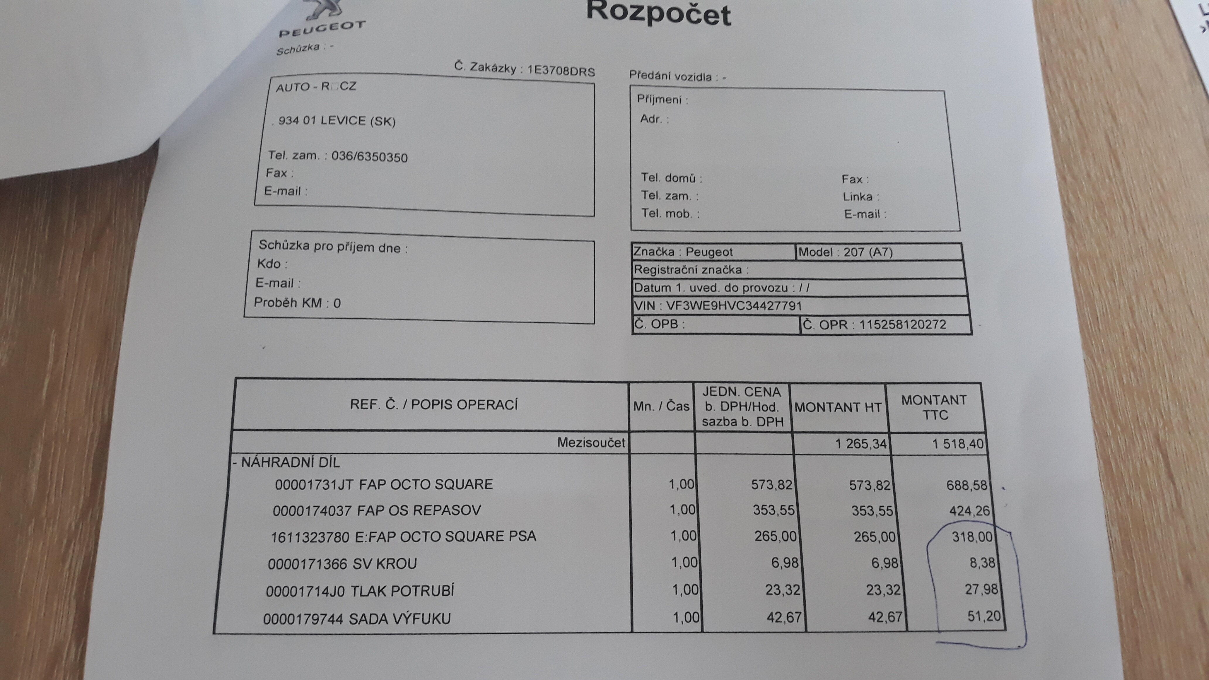

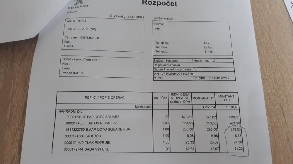

ChouLu Odesláno 27. listopad 2021 Odesláno 27. listopad 2021 Stačí takto? Jedno je pro automatku, druhé pro manuál.. ale ceny jak vidíš tak jsou takové jak ti řekli plus samozřejmě spony atd.. Citovat
Guest Rudo08 Odesláno 28. listopad 2021 Odesláno 28. listopad 2021 Ja som si dal robiť rozpočet pred rokom na nový Fap v Peugeote na 1,6hdi.. najskôr to bude ten e Fap čo je originál Peugeot len lacnejšia varianta.. Citovat
ChouLu Odesláno 28. listopad 2021 Odesláno 28. listopad 2021 Ano EST je ečkový díl Nicméně nelze porovnávat 1.6 HDi, kde je fap s katem dělitelný a 2.0 HDi, kde se mění celé těleso kat+fap Citovat

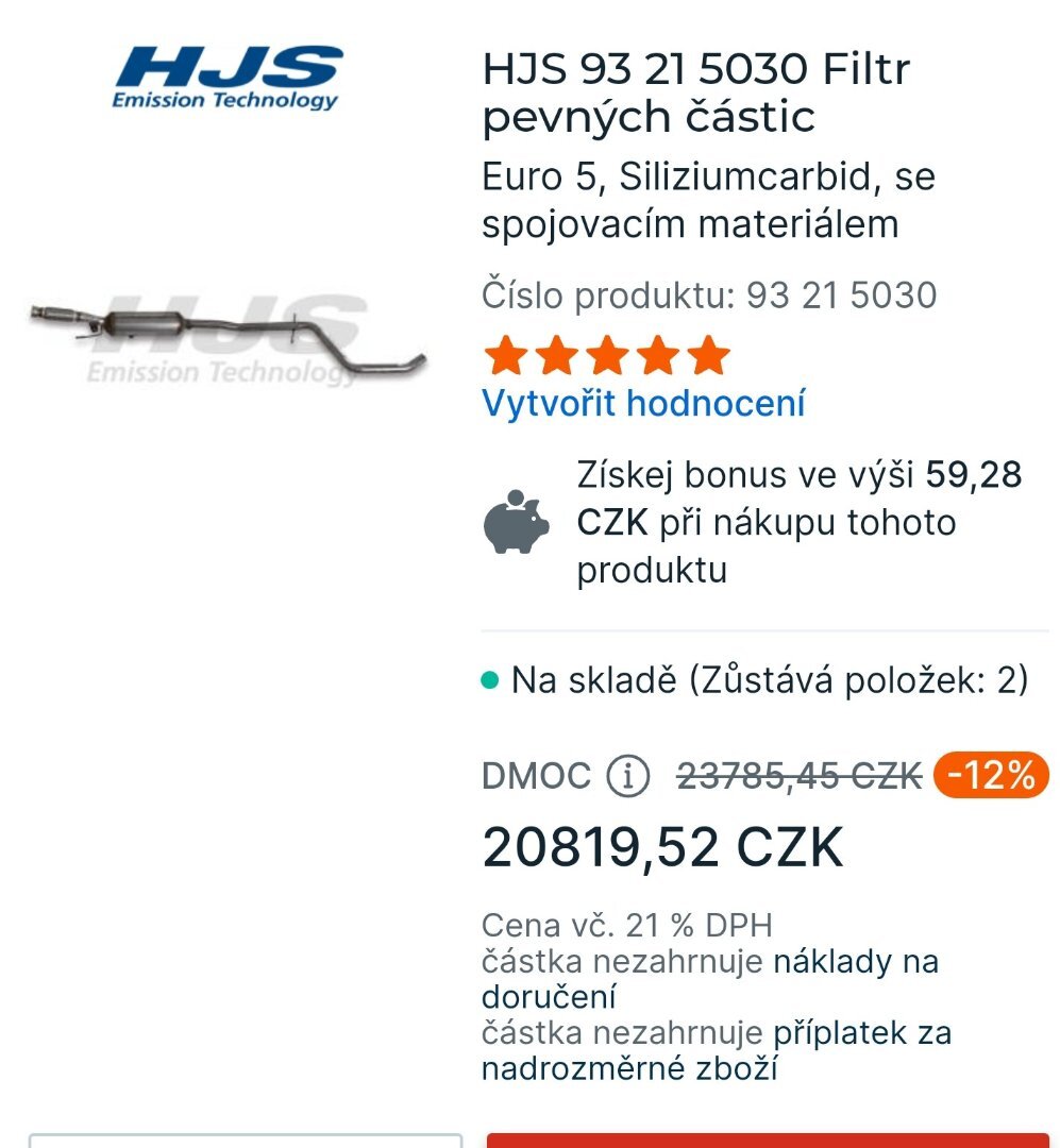

Milan 508 Odesláno 19. srpen 2024 Odesláno 19. srpen 2024 Ahoj, 508 103kw najeto 270tis. mi regeneruje mezi 250 až 350km, tak se pomalu rozhlížím po novém filtru, kdyby se nepovedlo čištění. V tomhle vlákně a i na německým fóru jsem se dočetl, že FAP vydrží klidně 350 a maníkovi v předchozím příspěvku dokonce 420tis.. Co říkáte na tenhle nový FAP? Citovat
