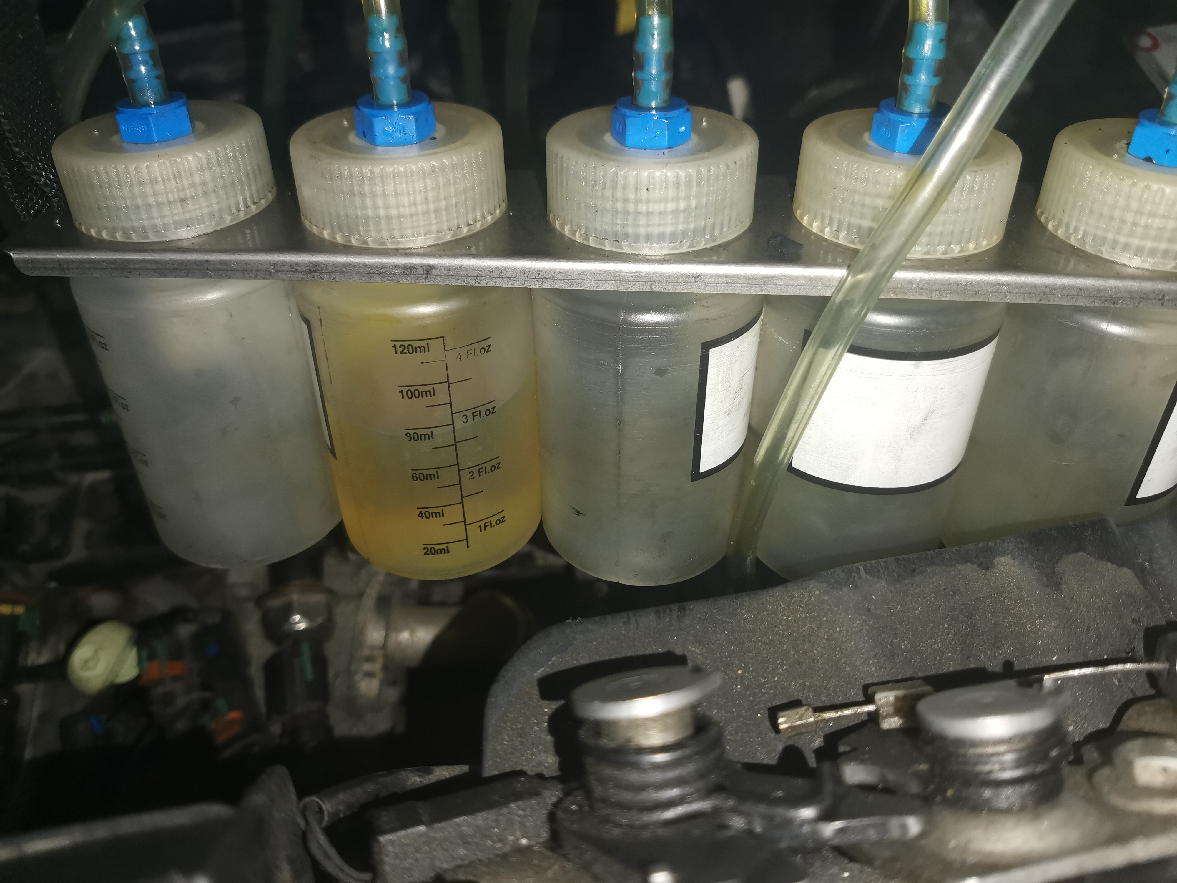

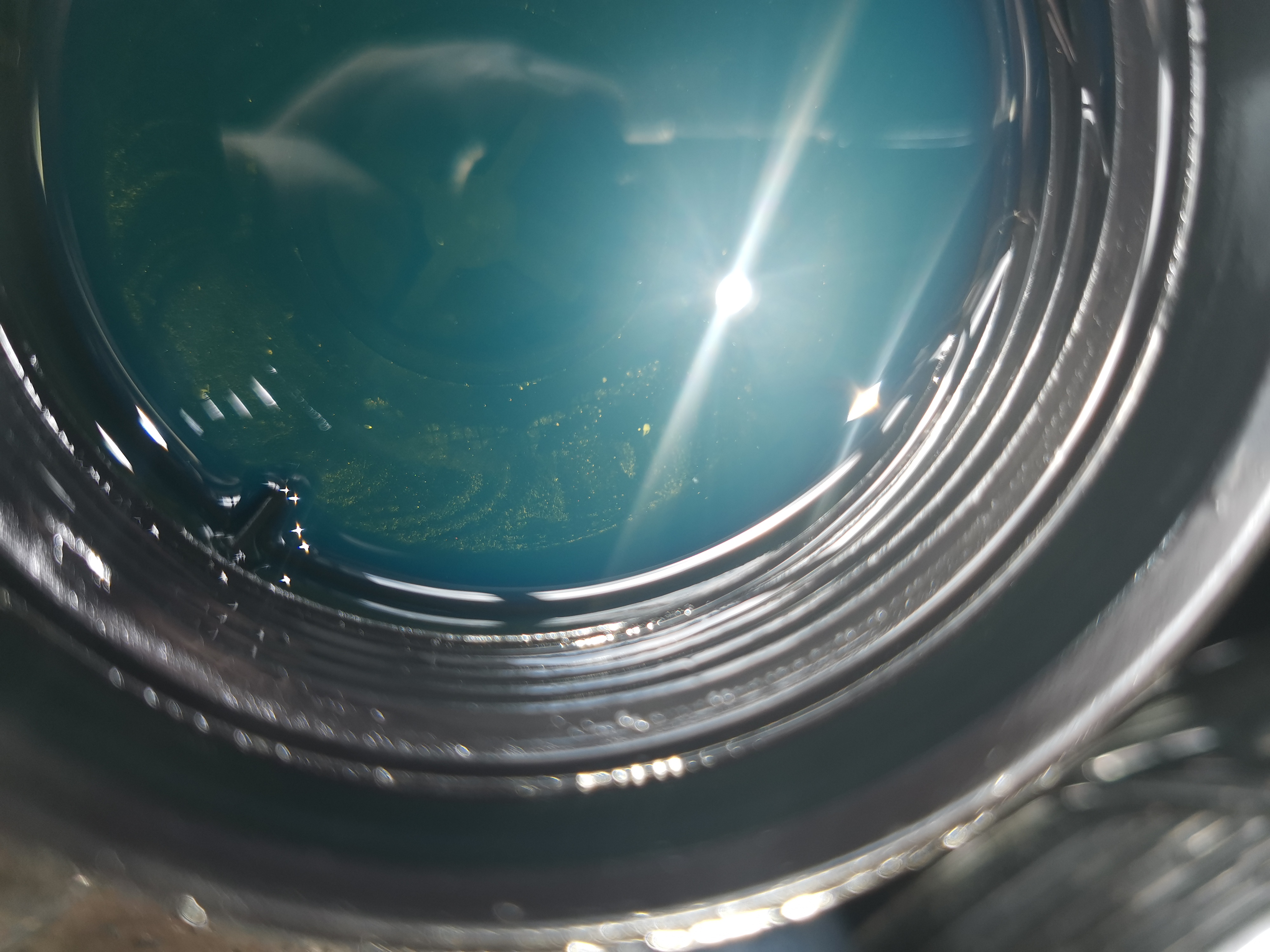

sampon Odesláno 1. červenec 2021 Sdílet Odesláno 1. červenec 2021 (upraveno) Zdravím, tak dnes bych se s Vámi rád podělil o informace ze servisu vozidla Peugeot Traveller EAT6 2017 (105tis.) Vozidlo mi vyhodilo chybu motoru, následně chybu emisního systému (grilované kuře). Tak jsem ho zavezl na diagnostiku do Peugeot Olomouc, kde diagnostikovali špatné relé NOx a vadné těsnění u čerpadla v nádrži. Psalo to na dia chybu vysokotlakého a nízkotlakého systému. Objednal jsem se a s vozidlem odjel. Dva dny na to šlo auto do nouzáku. Vozidlo jsem zavezl do Olomouce, kde dle diagnostiky provedly akce, ale zjistily, že jeden vstřik moc protéká a v systému jsou špony z čerpadla. Dle aut. servisu je požadována výměna palivového systému a vstřiků v celkové ceně ca 100k. A teď bych se na Vás obrátil s žádostí, jestli neznáte mechanika, který provede vyčištění palivového systému, výměnu čerpadla a vyčištění vstřikovačů za jinou cenu. Díky za rychlou odpověď. Jirka ŽÁDNÍK PALIVOVÁ SOUSTAVA.pdf Upraveno 1. červenec 2021 uživatelem sampon doplnění foto Citovat Odkaz ke komentáři Sdílet na ostatní stránky More sharing options...

ozzy56 Odesláno 2. červenec 2021 Sdílet Odesláno 2. červenec 2021 (upraveno) nádrž bych taky neměnil, protože tam špony z čerpadla nejsou--zachytí se až ve filtru a za ním..., zpátečkou do nádrže přiteče nula nula nic, ale samozřejmě člověk od stolu napíše ,,nutno vyměnit nádrž''..., z jeho pohledu chápu , aspoň já špony v nádrži u dvou 406HDi neviděl, a to měly najeto 300 tisíc..., prostě čerpadlo ven a nádrž vysát vyčistit , ovšem jestli je to možné vrchem i u Travelera nevím, možná musí nádrž dolů..., jinak špony z čerpadla jsou klasika, to je pravda, bohužel hodně drahá klasika, nejen u PSA... Upraveno 2. červenec 2021 uživatelem ozzy56 Citovat Odkaz ke komentáři Sdílet na ostatní stránky More sharing options...

BubakGS Odesláno 2. červenec 2021 Sdílet Odesláno 2. červenec 2021 ..no princip vzniku tehle poruchy je jednoduchy... v nadrzi je nizkotlake elektricke cerpadlo ... to sice umi taky chcipnout, ale zadne spony nedela. Spony dela vysokotlake cerpadlo na motoru, kdy bud vlivem nejake skryte vady materialu si zacne samo chroustat svoje pracovni plochy o sebe nebo bordel natankovany v nafte zpusobi poskozeni povrchu pracovnich ploch cerpadla a to pak uz vesele chrousta spony ..... .. ty pak zpetna vetev protlaci az zpatky do nadrze .... ..takze jsou ve finale uplne vsude... .. je to uplne na howno .... ...ale jedina solidni oprava je fakt vsechno, kudy tece nafta, vyhodit a vymenit za uplne nove........ Citovat Odkaz ke komentáři Sdílet na ostatní stránky More sharing options...
