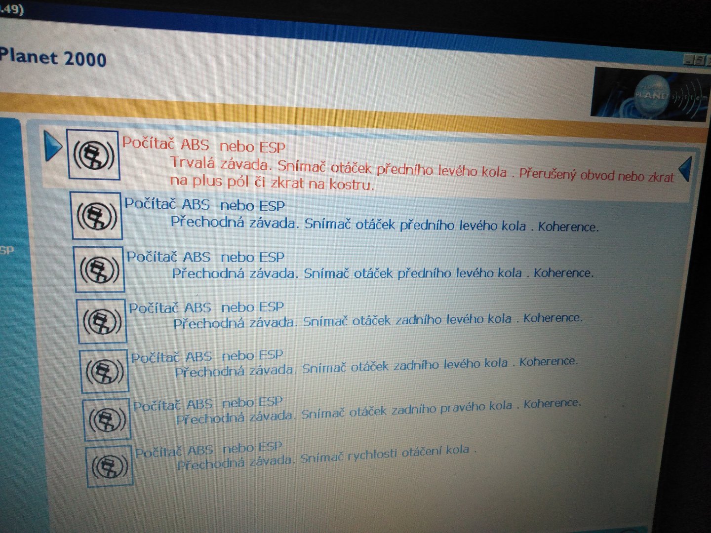

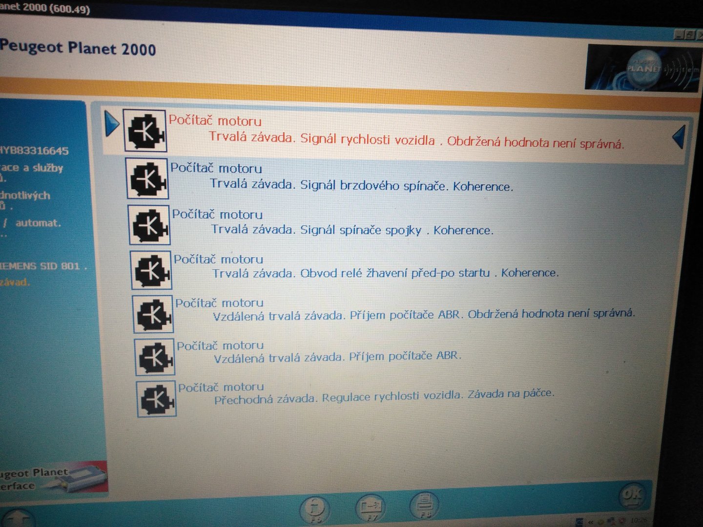

jarokare Odesláno 28. únor 2023 Odesláno 28. únor 2023 No , u zadních snímačů bych se podíval na uchycení snímače , často to tam vyrezne a jak ta rez nabývá na objemu , tak oddálí snímač od kroužku na náboji , většinou stačí to uchycení oklepat od rzi , vyčistit a složit zpátky . U předního snímače bych kouknul na svazek , občas to shnije kousek za konektorem nebo odešel snímač . Co se týče motoru , tak bez diagnostiky ti nikdo moc neřekne (neberu ty starý chyby , ale tu novou , co ti teď rozsvítila kontrolku) . Citovat
PaKr Odesláno 1. březen 2023 Autor Odesláno 1. březen 2023 (upraveno) @jarokare tak nevím žádnou další chybu to neukázalo a kontrolka se zatím nerozsvítila jinak naposled to bylo na diag na konci listopadu a to bylo v motoru jenom žhavení a u ABS snímač na LZ kole (koherence). Takže vzadu očistit a LP kole zkontrolovat/ vyměnit snímač? A co ta rychlost, ta blbne kvůli tomu ABS? Upraveno 1. březen 2023 uživatelem PaKr Citovat
jarokare Odesláno 1. březen 2023 Odesláno 1. březen 2023 Jo , pokud má abs chybný údaj ze tří kol , tak nejde rychloměr , svým způsobem to vadí i jednotce motoru PaKr a VojtouNerCZ ohodnotil 2 Citovat

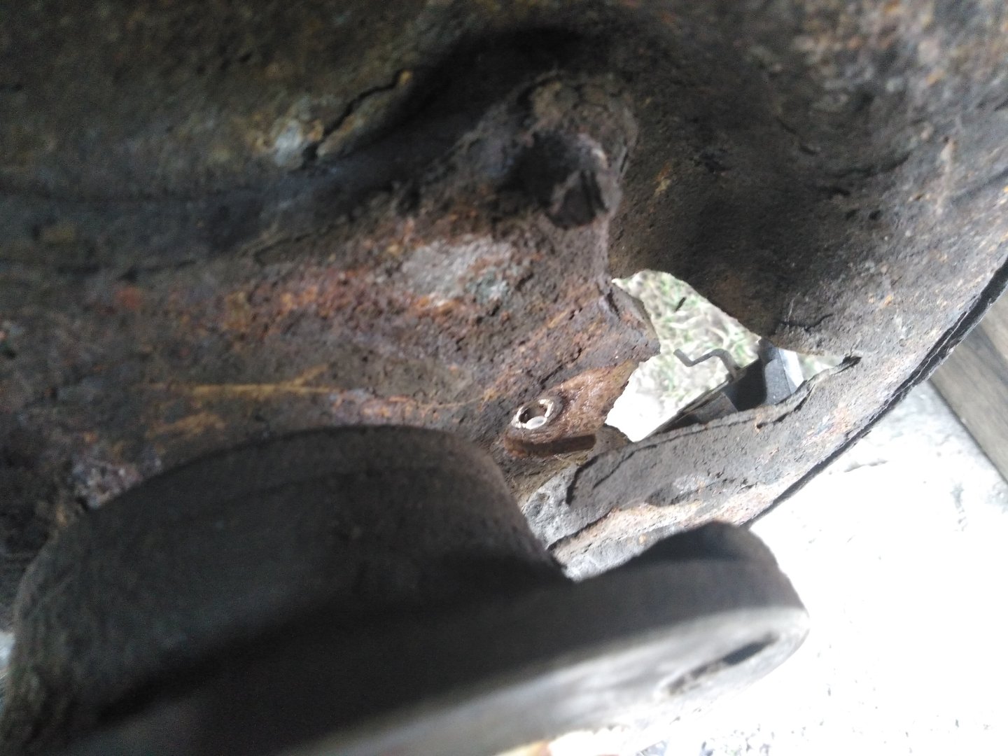

PaKr Odesláno 7. březen 2023 Autor Odesláno 7. březen 2023 Tak konečně po týdnu jsem našel trochu času, ale moc slavně to nedopadlo zalomil jsem šroubek, co drží čidlo. Jenom nevím, jestli se s tím párat a odvrtat nebo koupit celé to železo nové. Je to na PZ kole, tak nějak tuším, že na levém to bude ještě horší... Citovat
ozzy56 Odesláno 7. březen 2023 Odesláno 7. březen 2023 zkus poklepat kladivem po hlavě šroubu (na tom druhém kole), mohlo by to jít Citovat

PaKr Odesláno 7. březen 2023 Autor Odesláno 7. březen 2023 @ozzy56 přímo na domlouvátko ( kladivo ) tam není prostor. Jedině dírou po kolovém šroubu strčit "něco" ( asi kus roxoru) a přes to klepat. Ale myslím si, že to nepomůže.... @Ferry nevím, po čidle na převodovce jsem zatím nepátral ( ani fyzicky, ani žádným dotazem) Každopádně jsem očistil i kroužek na náboji, vrátil čidlo, které zatím drží asi silou vůle ( a nějaké plastové spony) a cestou do práce a zpět se vykřičník neobjevil ani jednou. Zato se opět objevilo " grilované kuře" a známá hláška antipol. fault Citovat
jarokare Odesláno 8. březen 2023 Odesláno 8. březen 2023 307 čidlo na převodovce nemá , údaj o rychlosti bere z ABS PaKr ohodnotil 1 Citovat

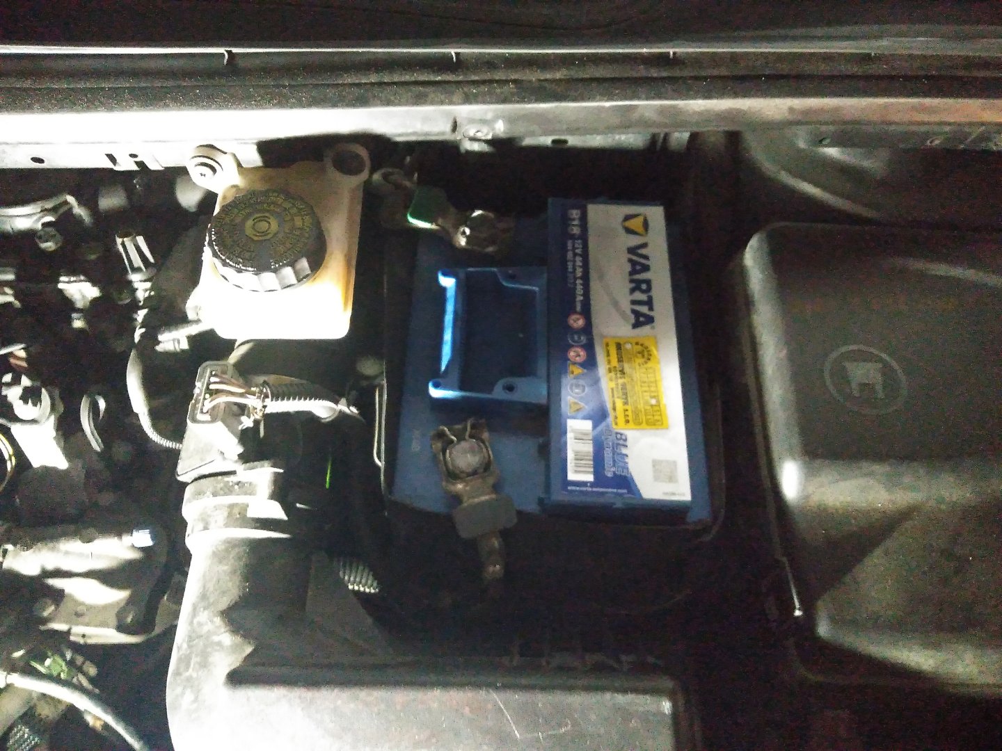

PaKr Odesláno 29. březen 2023 Autor Odesláno 29. březen 2023 Včera bylo auto zaparkované asi hodinu a půl. Přijdu, odemknu náhradním klíčem a nic.... Tma, ticho, prostě mrtvo.... Tak kabely a druhé auto, ale při startu se zhaslo i zdrojové auto.. Zatím jede nouzově na 44Ah Citovat
PaKr Odesláno 6. duben 2023 Autor Odesláno 6. duben 2023 Dneska jenom výměna oleje, malá baterka zatím drží Citovat
