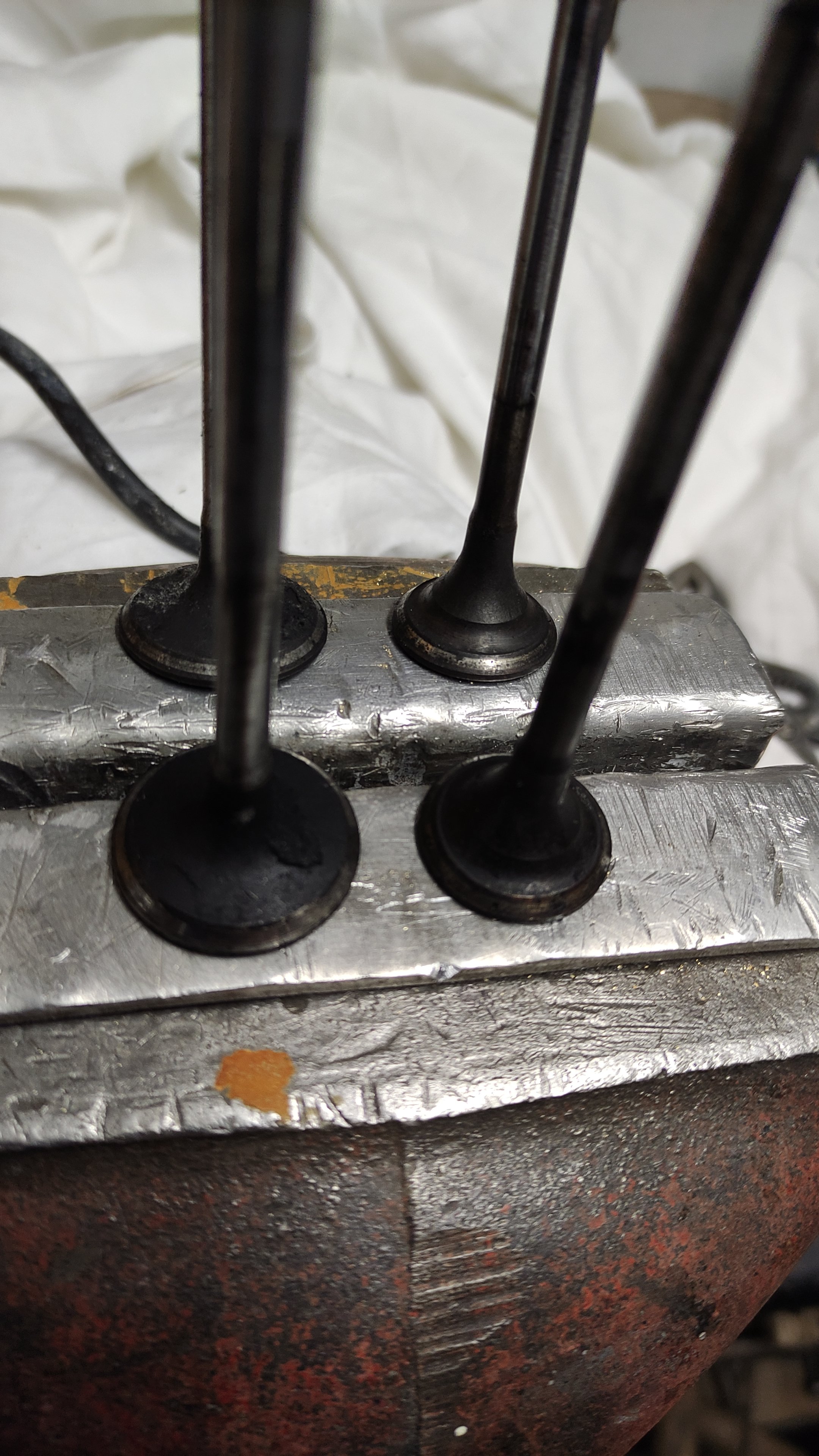

Milan+ Odesláno 11. březen 2021 Odesláno 11. březen 2021 Takhle vypadají ventily z Ulysse po 180000km, takže když to necháš vyčistit,tak asi nebude problém. Máš filtr částic? Aby ho to eventuálně trošku zaneslo?Tak to při čištění vezme sebou. Citovat
Medvěd Odesláno 11. březen 2021 Autor Odesláno 11. březen 2021 DPF filtr byl měněn ještě v DE společně s rozvody před 65 000 km, takže by měl být v pohodě Citovat

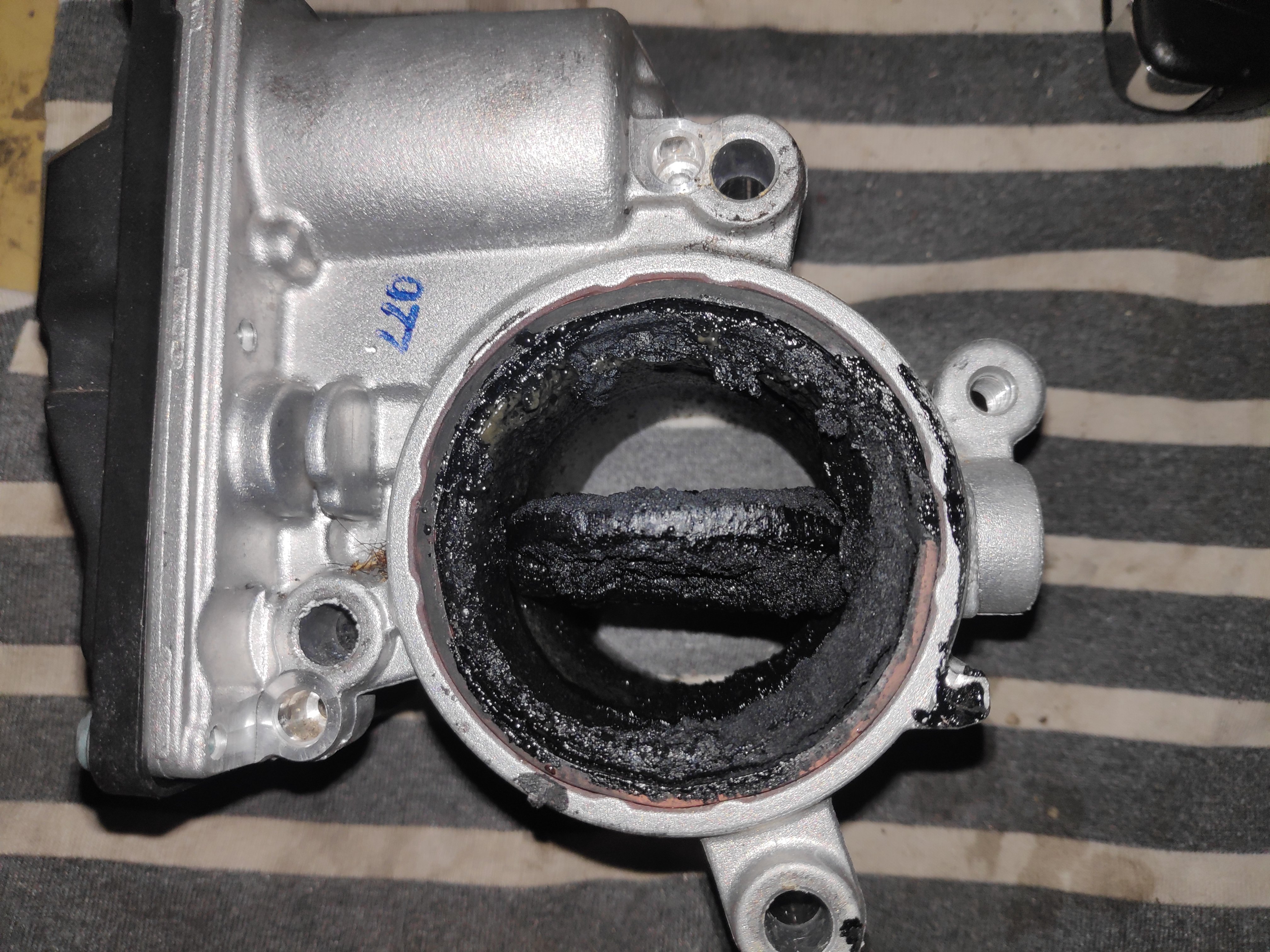

inoxing Odesláno 11. březen 2021 Odesláno 11. březen 2021 (upraveno) Čištění výfuku, katu/dpf, resp. regenerace možná bude nějak fungovat, pokud se použije vhodný plyn nebo nějaká směs, ale na to pomůže i kvalitní palivo a pořádně prohnat pod dálnici. Sání a celý egr systém na tohle reagovat nebude ani náhodou. Za ty penize, co psal Medvěd, si spis nechte system rozdelat a vycistit mechanicky. Nebo si snad nekdo mysli, ze tuto klapku vycisti vodik nebo hitec4800ultra pro+ tim, ze budu nekde vstrikovat pripravek nebo plyn? Haha, mozna tak pri konstantnim pouzivani po 100K km... Tohle je VW Touran po 150K km. Upraveno 11. březen 2021 uživatelem inoxing Citovat
