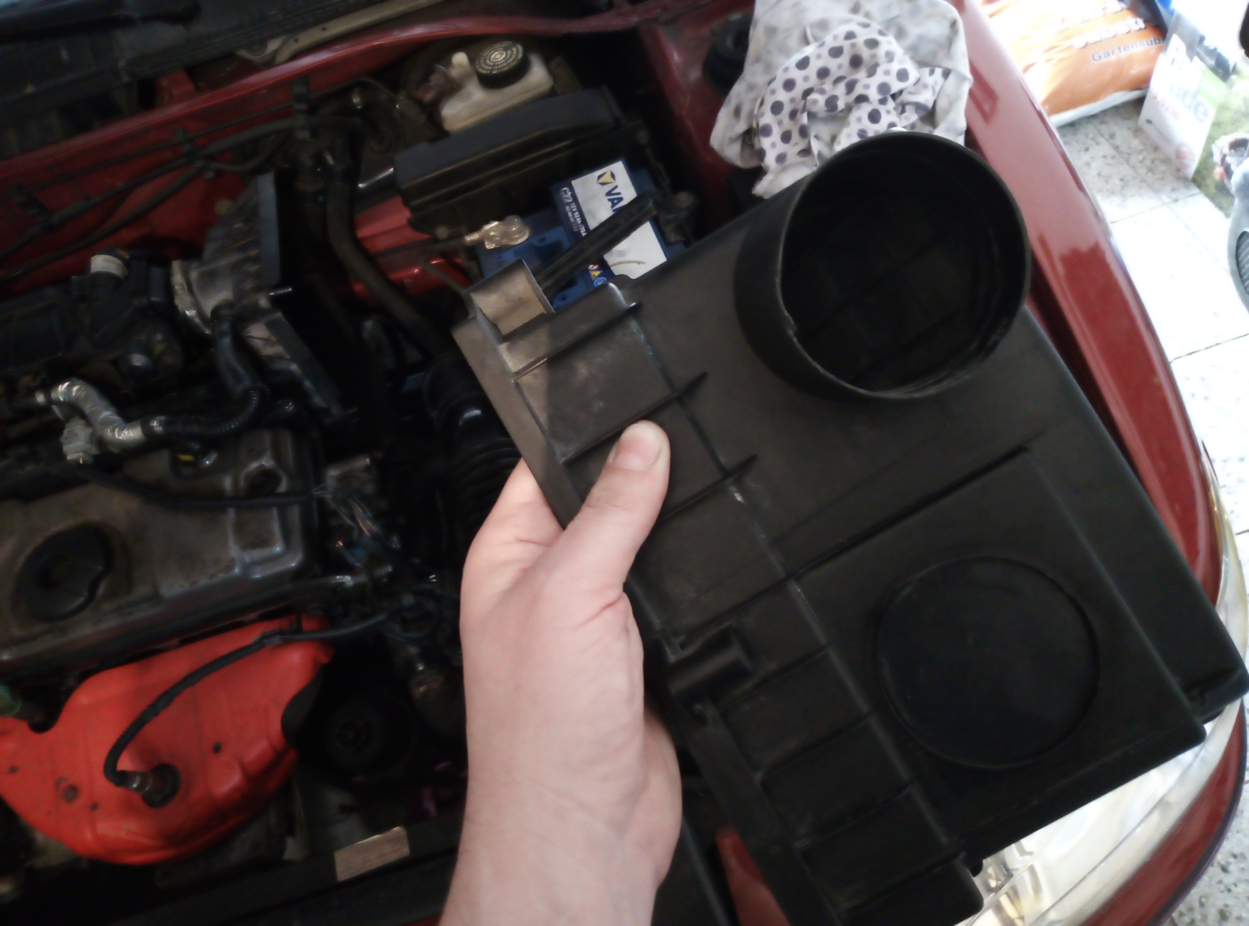

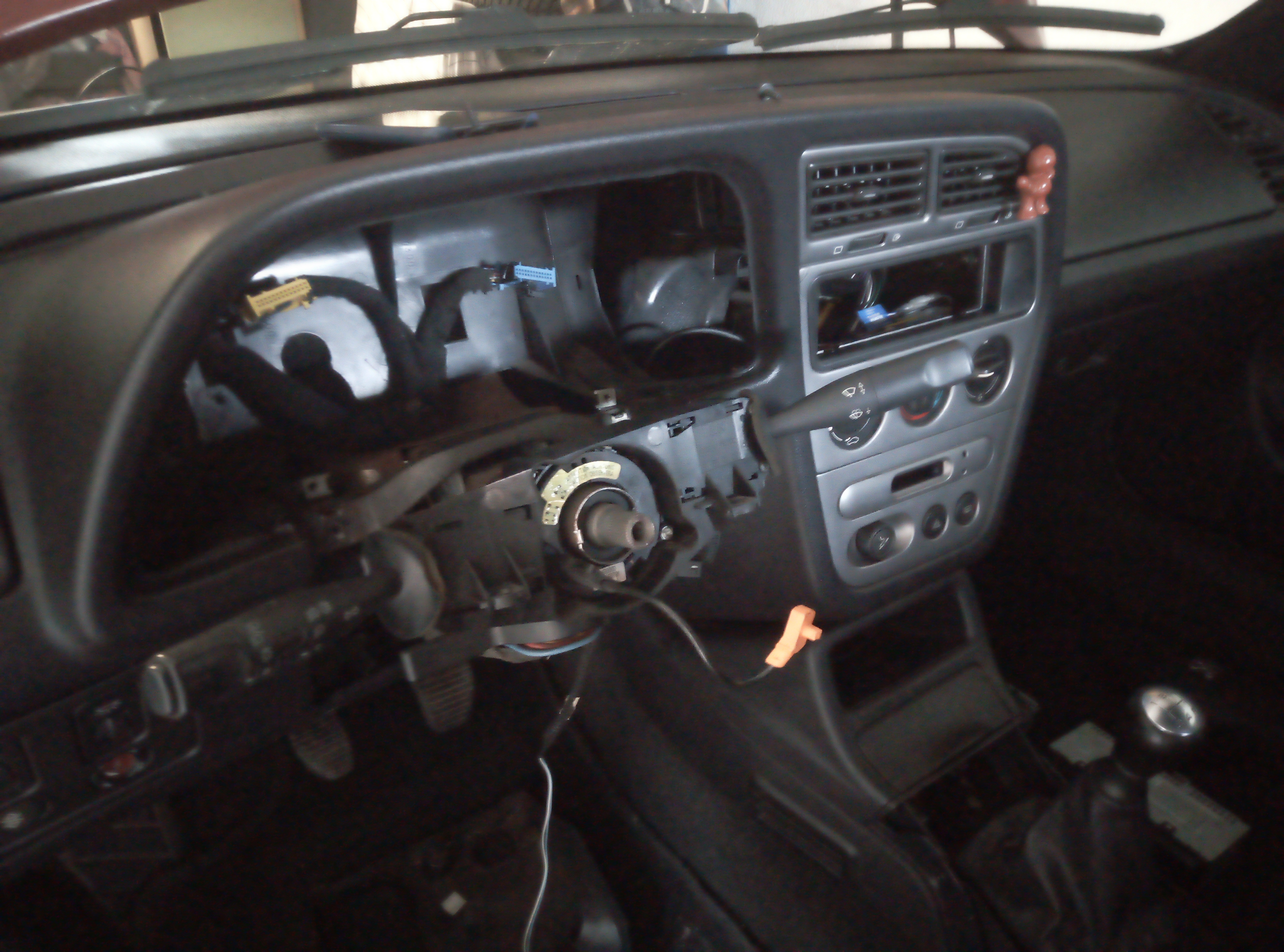

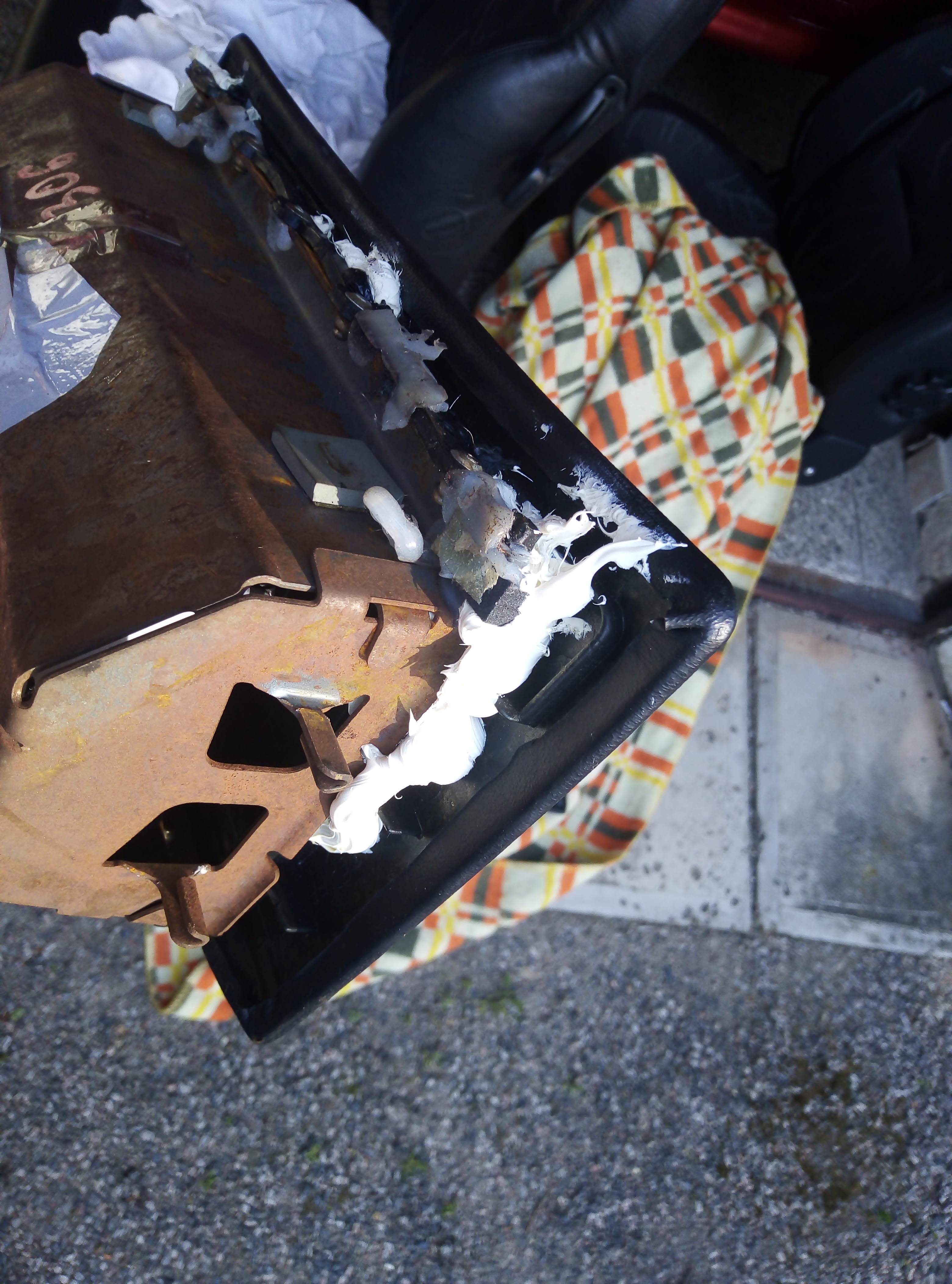

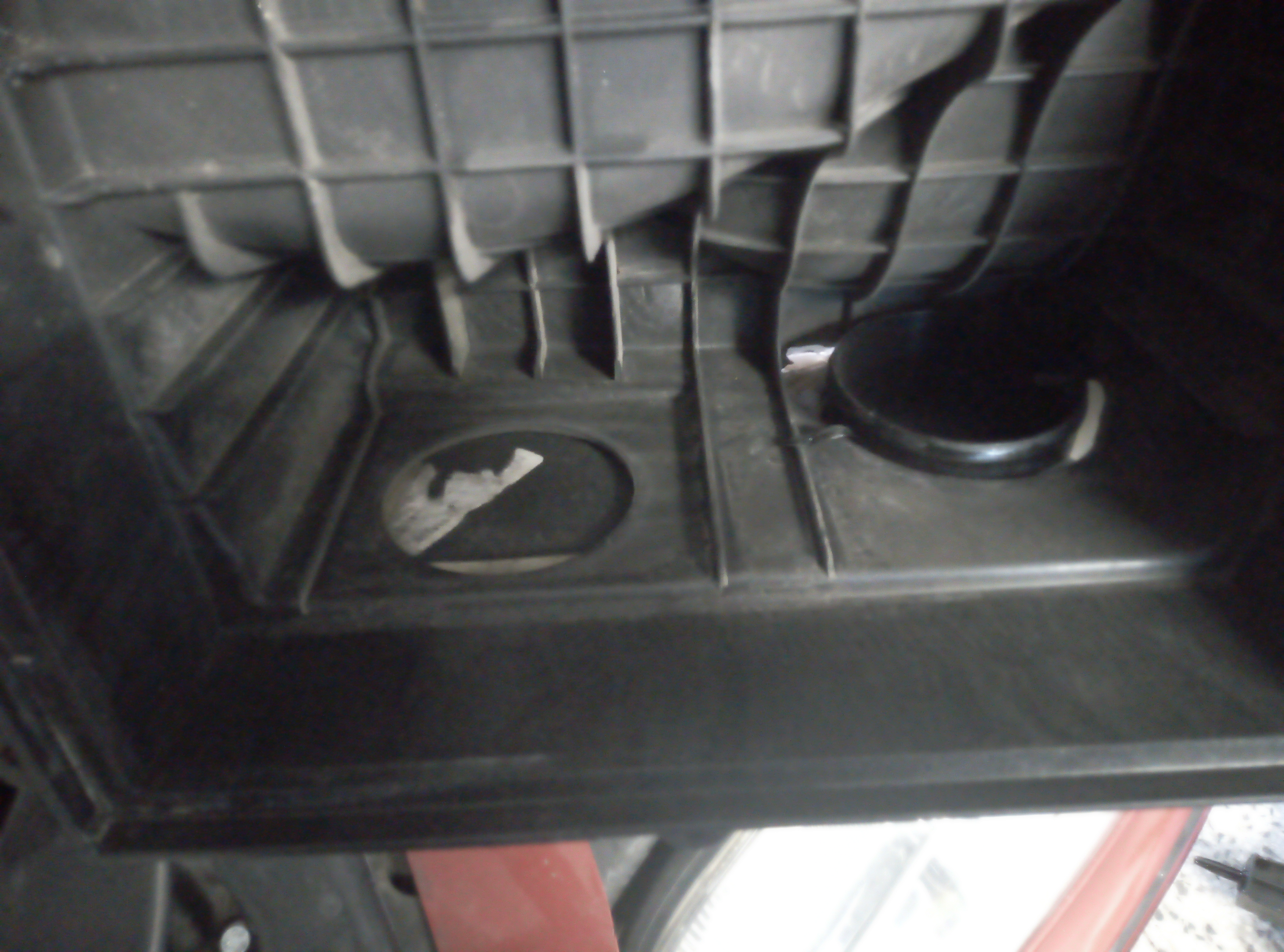

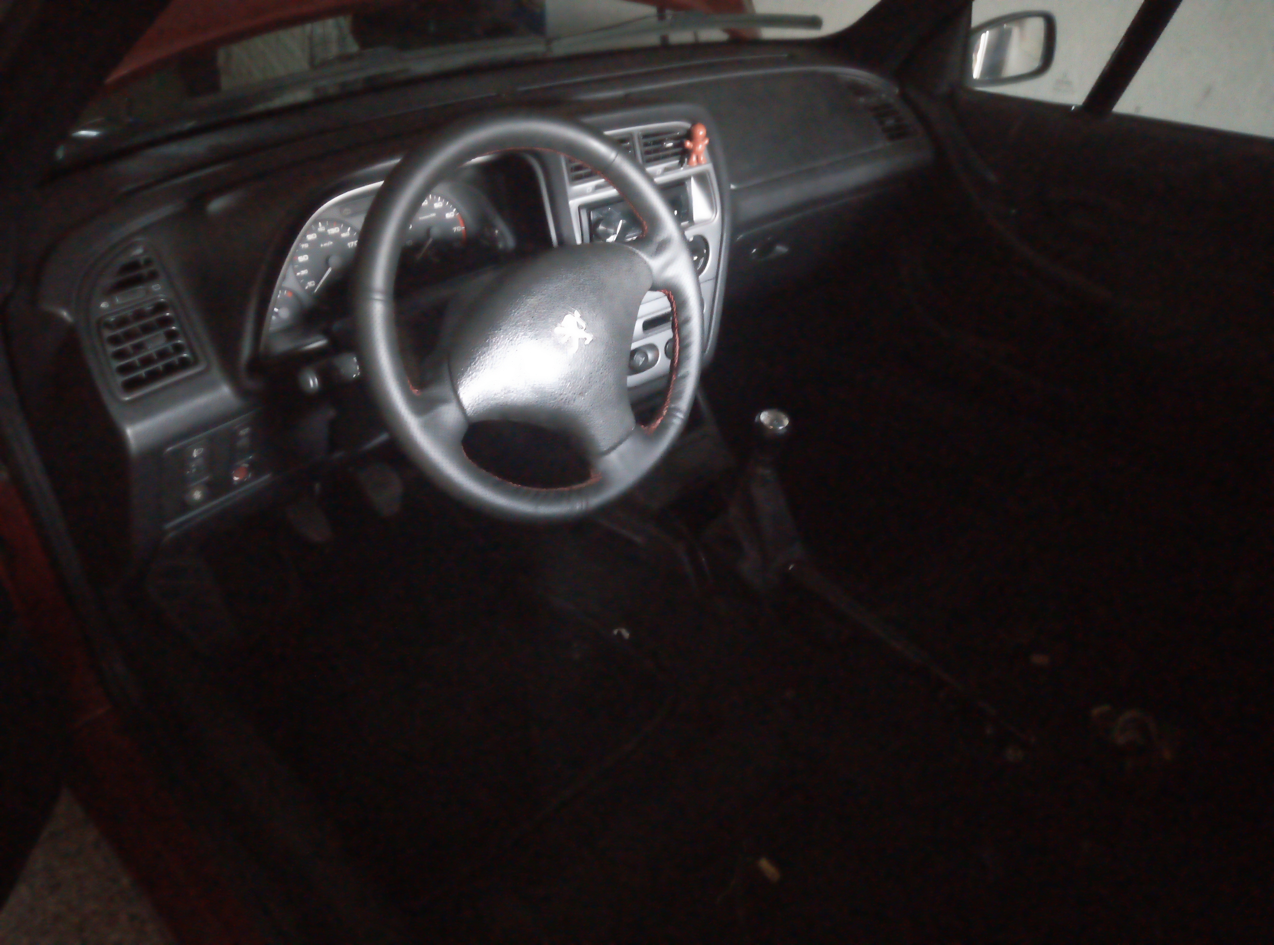

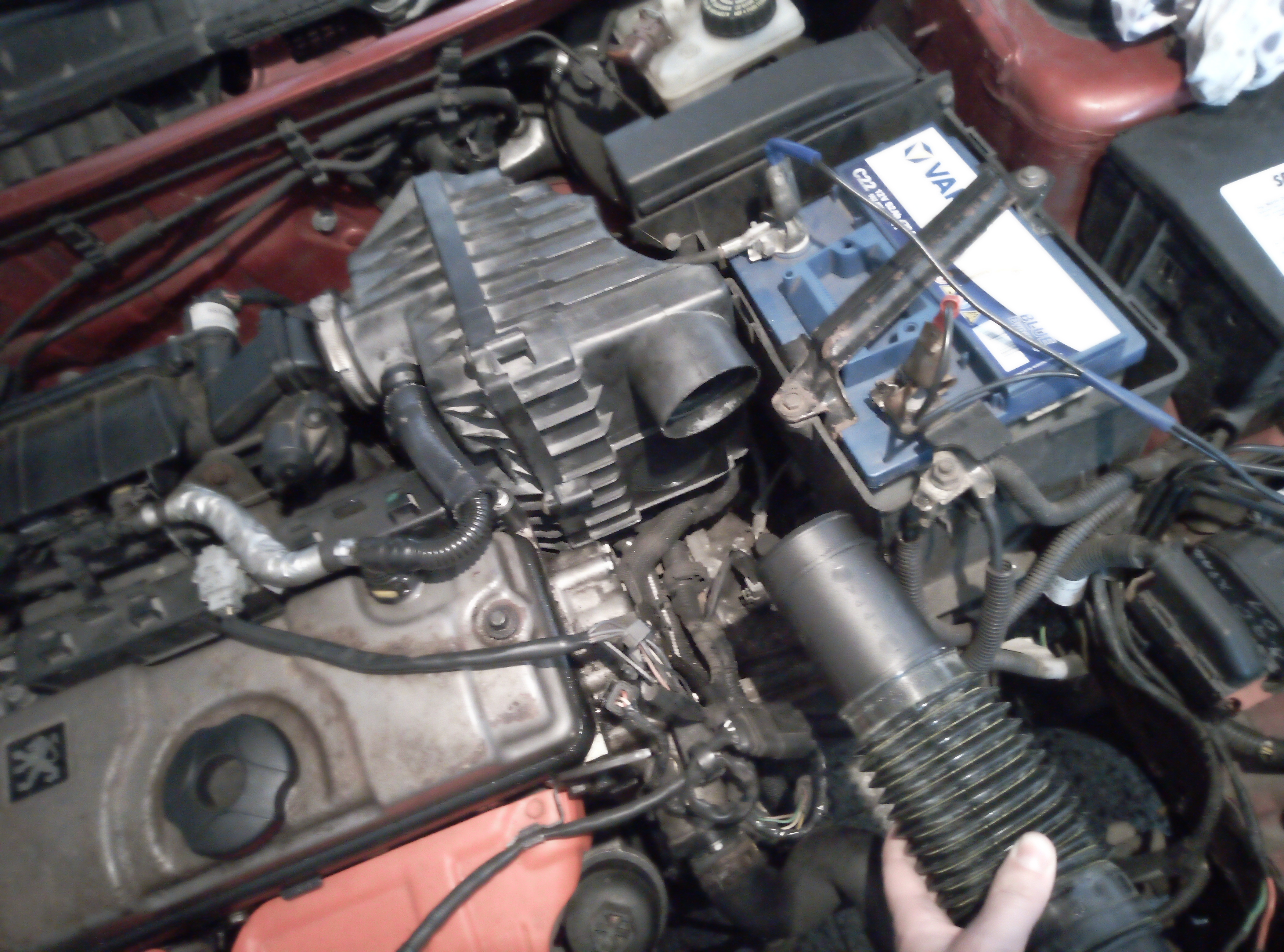

radim.1008 Odesláno 9. květen 2021 Autor Odesláno 9. květen 2021 (upraveno) @Ferrytak než chybějící těsnění na rezonátor je větší problém jeho absence. Spodní vývod na starém filtrboxu byl zaslepen kusem plastu. Další oříšek bude napasovat vedení sání. Koupené díly jsou dobré, ale podle mě ještě něco chybí. Přijel @AKCZ A ukázal mi jak se vyndávají budíky, protože se nerozsvěcely kontrolky na airbagy. No nemohly, když tam nebyly žárovky. Ani u kontrolky motoru. A pár dalších u doplňkových kontrolek. Vyndali jsme airbag spolujezdce a našli tohle. Airbag není bouchlý, ale někdo utrhl spodní hranu, když ho páčil jak neměl ven a tak další silikon a akryl v autě. Chtěl jsem dát jiný, co mám v zásobě, ale ten je zvrchu rozlepený a hlavně nemá protikus na kostru. Nakonec jsem poskládal palubku a sedačky příště. Upraveno 20. květen 2021 uživatelem radim.1008 MJSytic, AKCZ, regius a 1 další ohodnotil 4 Citovat

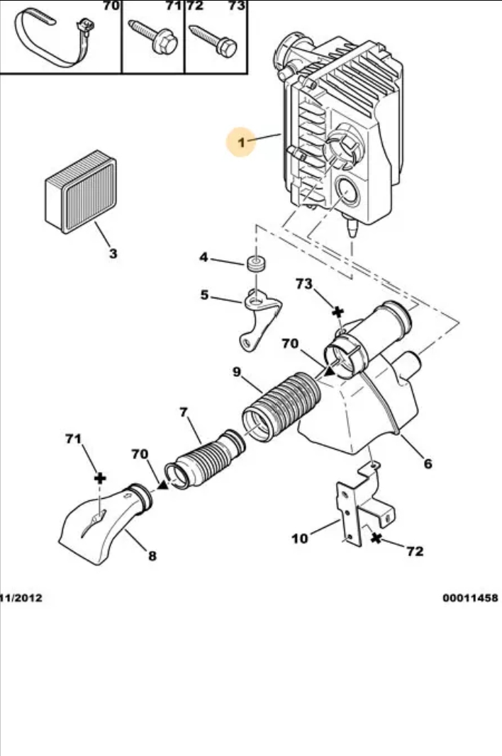

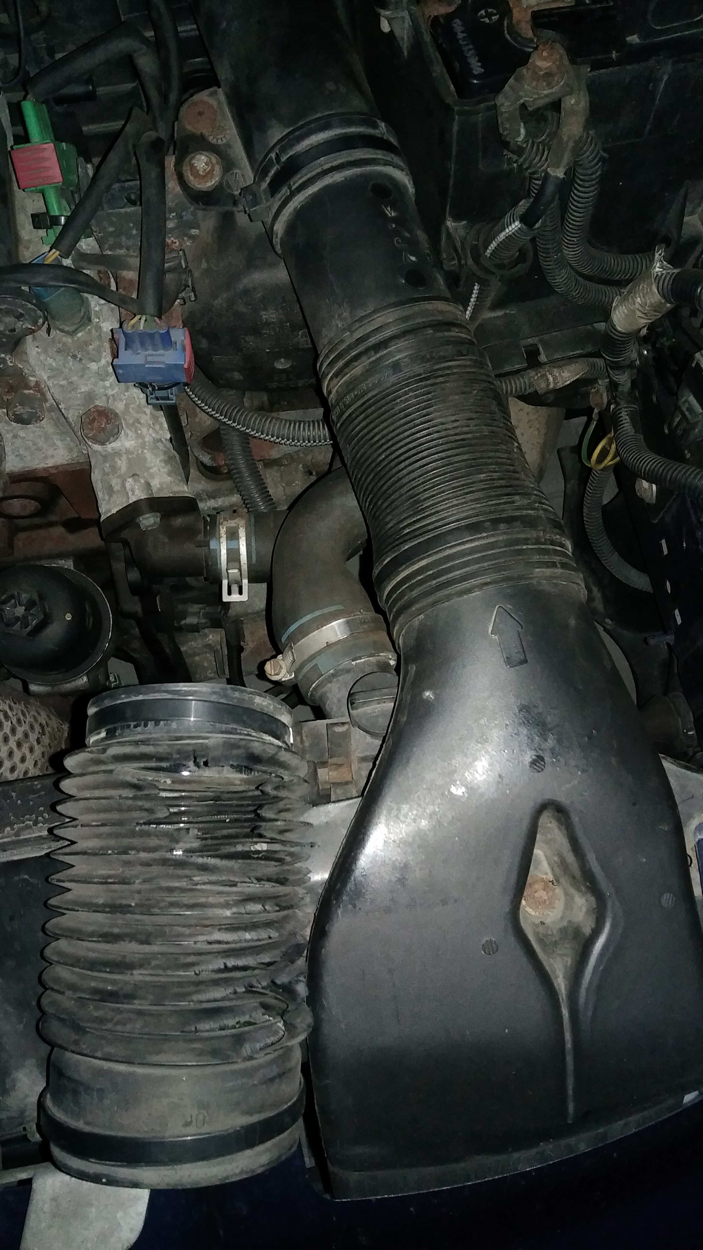

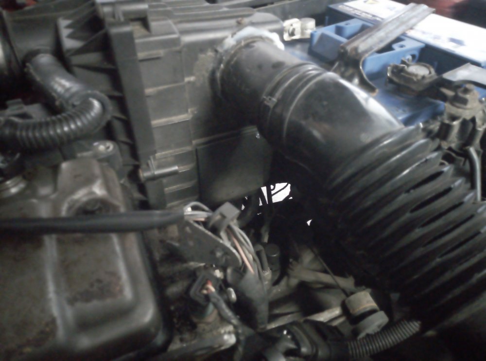

Ferry Odesláno 9. květen 2021 Odesláno 9. květen 2021 Hmm, ja ted asi lepsi foto nenajdu. Mam to takhle, tu harmoniku hned za nasavanim v masce jsem pouzil z felicie, origo byla rozpadla. Tobe tam, podle me, chybi ta trubka sesroubovana prave s tim rezonatorem. Takze jeste bude potreba sehnat ten a prozatim to nejak nouzove preklenout nejakou jinou harmonikou Citovat

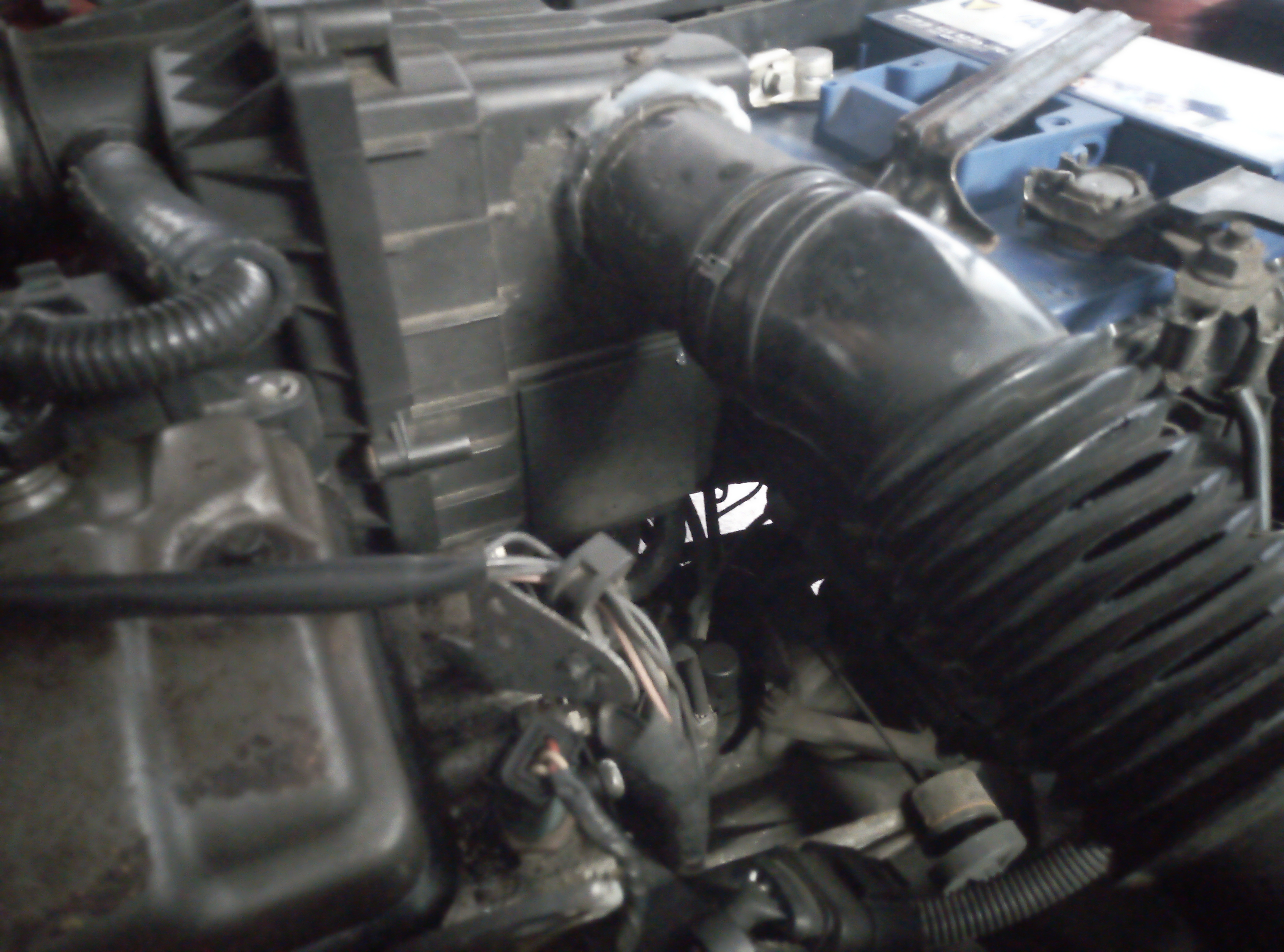

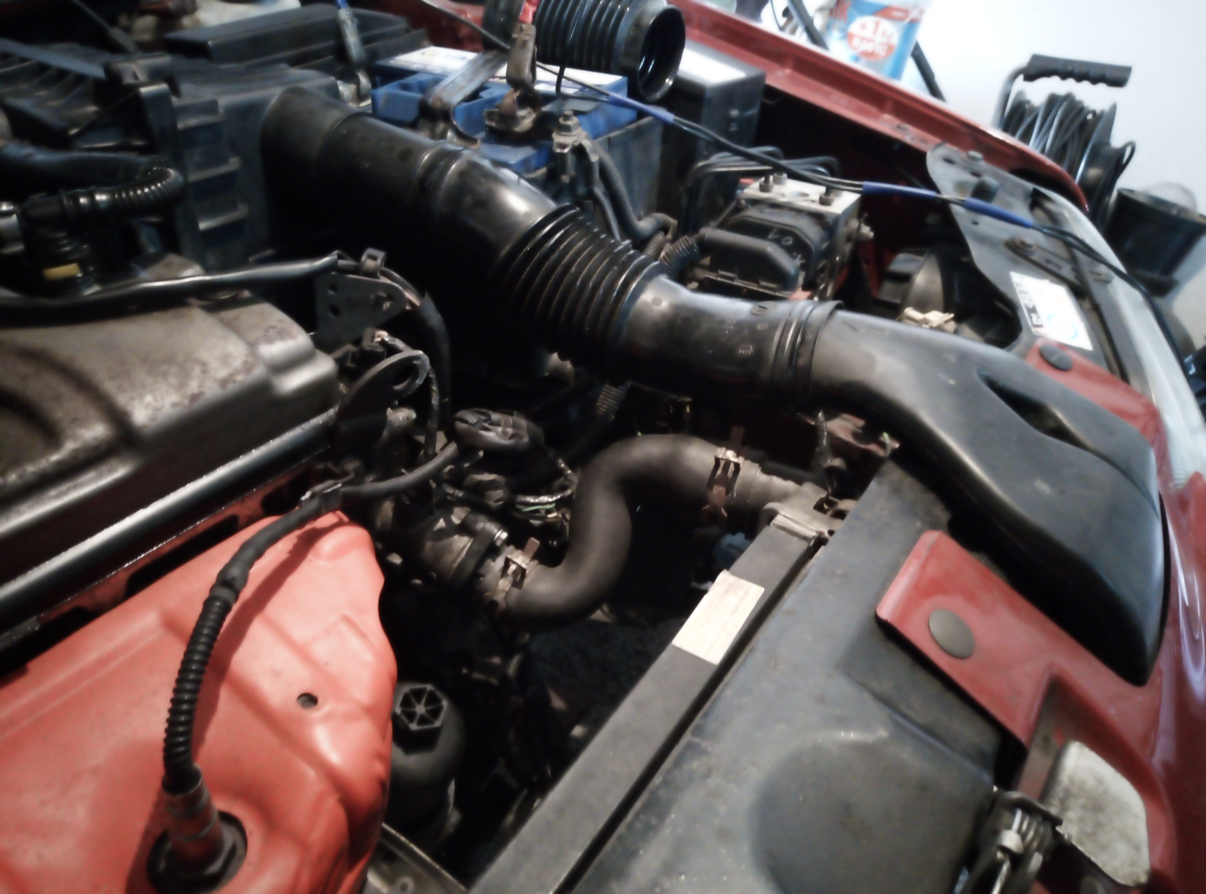

radim.1008 Odesláno 12. květen 2021 Autor Odesláno 12. květen 2021 (upraveno) Vývod z filtrboxu zaslepen a chybějící trubka nahrazena origo trubkou, která má být před rezonátorem. Ještě přijde vyměnit ta omotaná a zlomená hadice odvětrávání. Sání použito to jiné, které v autě bylo. Vyšlo to tak pěkně. Taky dnes proběhlo první letošní stažení střechy a to bez problému kvůli lepší přístupnosti na montáž sedaček. Nakonec jsem dal jen spolujezdcovu. Upraveno 12. květen 2021 uživatelem radim.1008 ozzy56, regius, Hafity a 4 další ohodnotil 7 Citovat

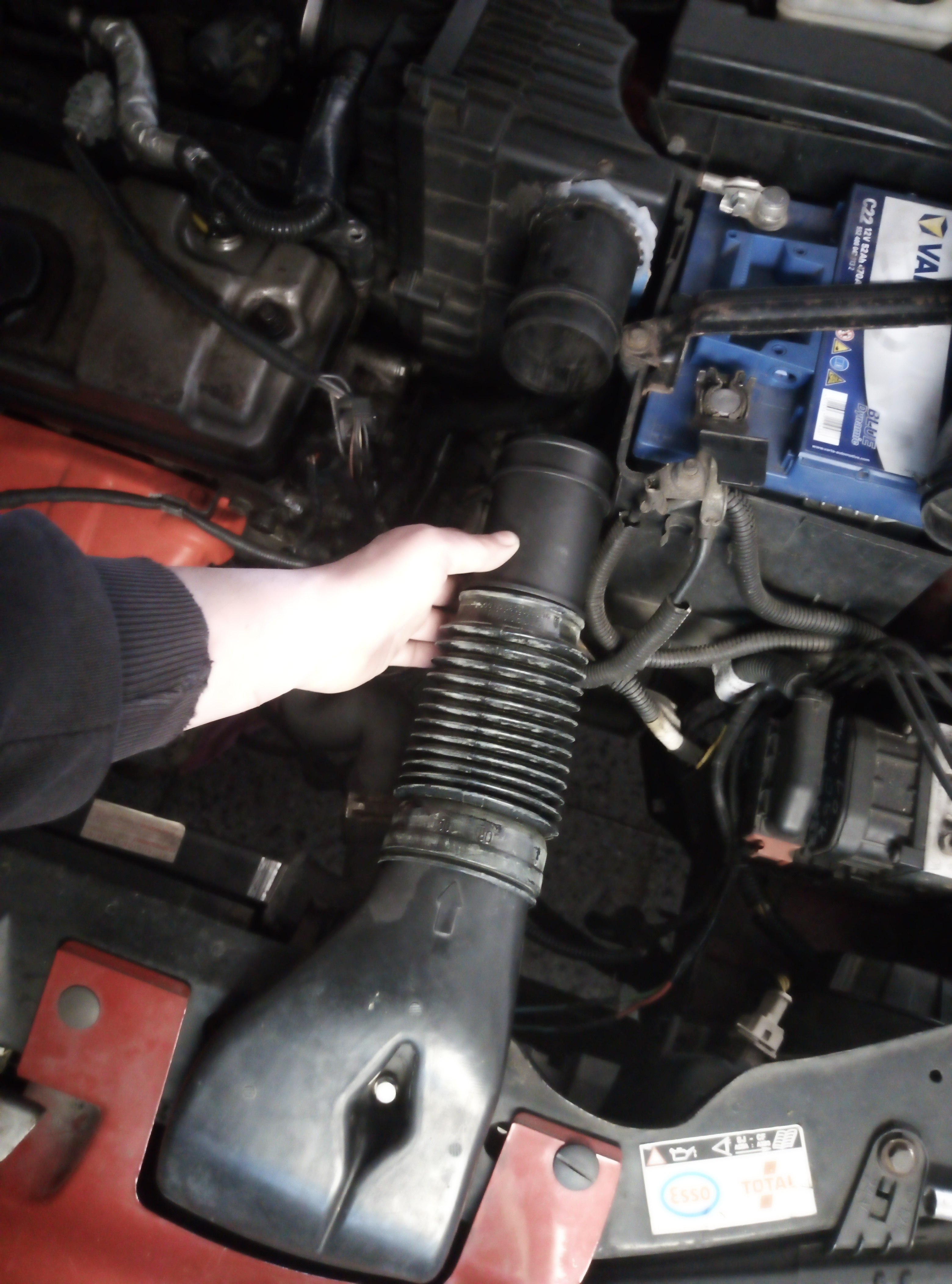

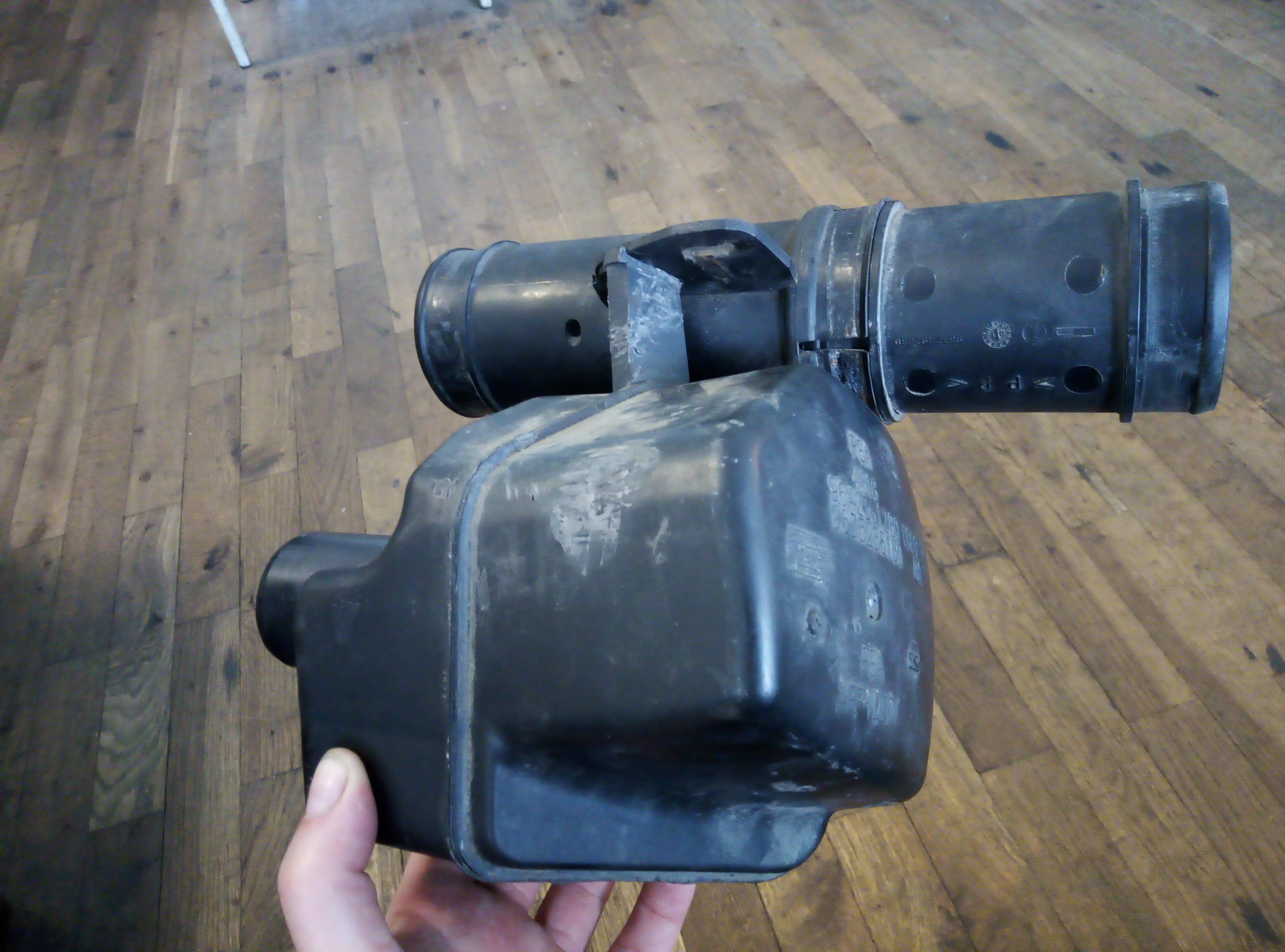

radim.1008 Odesláno 20. květen 2021 Autor Odesláno 20. květen 2021 V 9. 5. 2021 at 22:22, radim.1008 napsal: Nj, jenže kde to sehnat... Nevěřím tomu, ale napoprvé se podařilo rezonátor sehnat. Teď ještě vymyslet těsnění a šup s tím na auto. Akorát proč jsou na té trubce po obvodu 3díry? Ferry ohodnotil 1 Citovat
MJSytic Odesláno 20. květen 2021 Odesláno 20. květen 2021 Na vyrovnání tlaku radim.1008 ohodnotil 1 Citovat

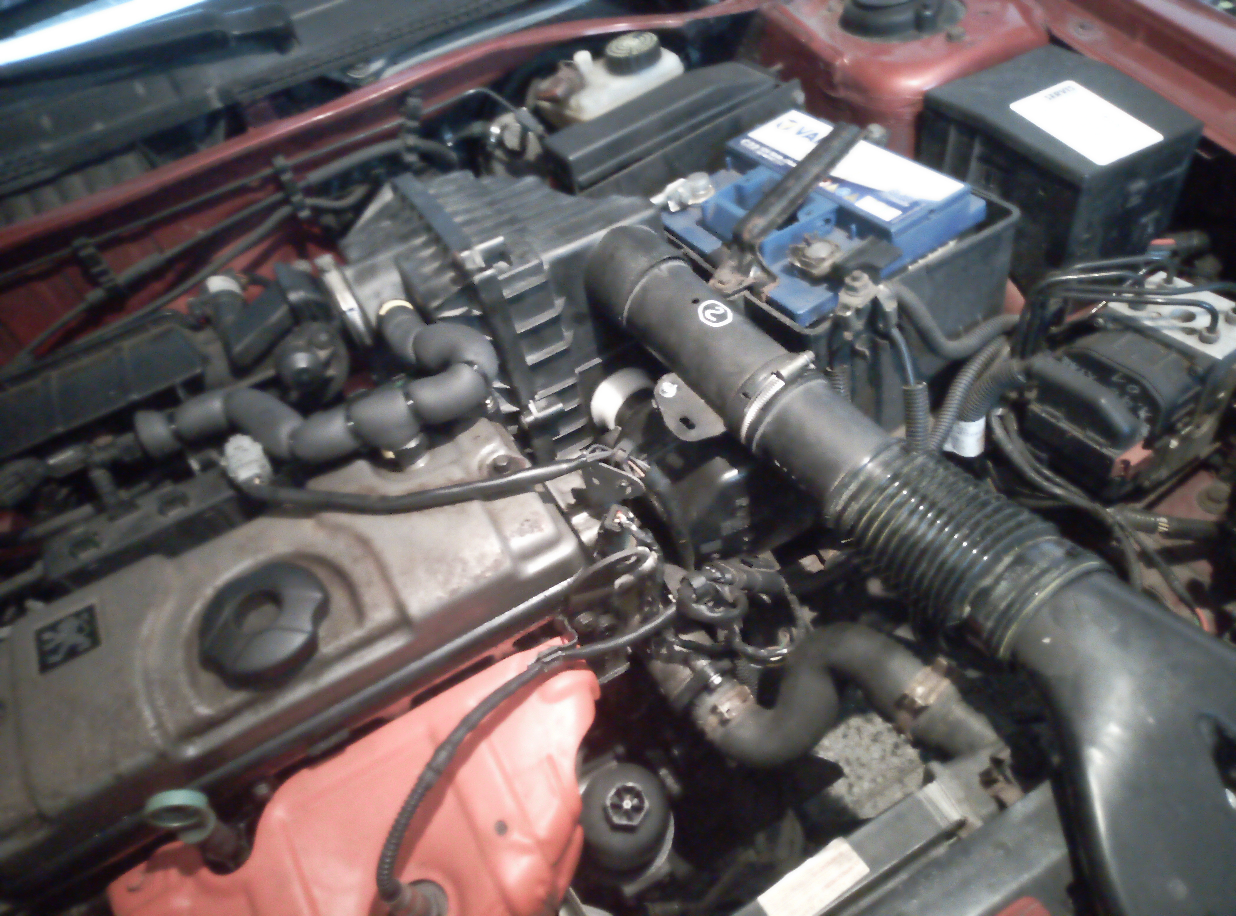

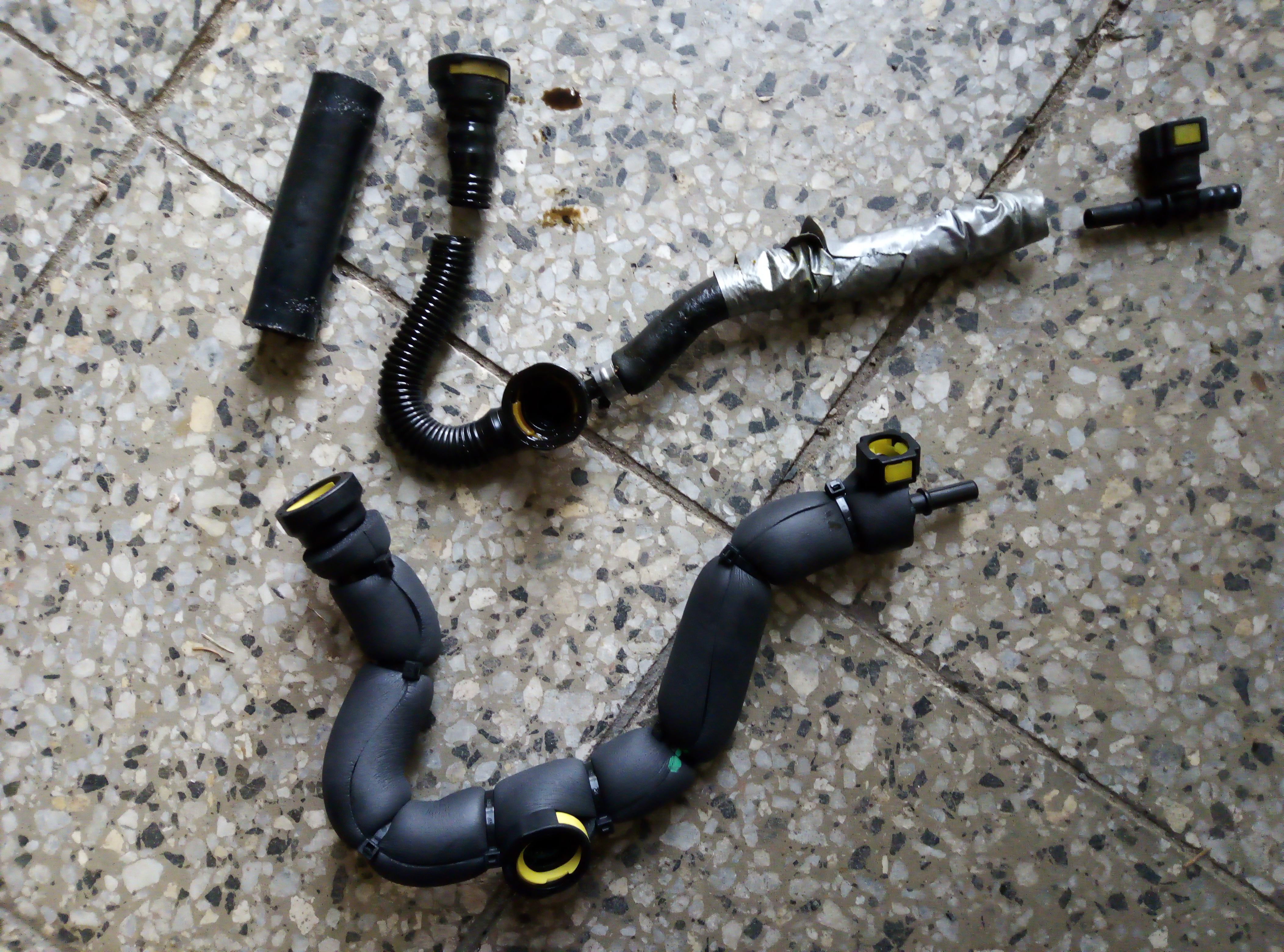

radim.1008 Odesláno 21. květen 2021 Autor Odesláno 21. květen 2021 Dnes poskládané sání i s rezonátorem, na který jsem si udělal přechodku z průměru 62,5mm na 45,3mm. Není to úplně ideální, ale je to tam, uvidím, jak to bude držet. Hadice odvětrávání taky vyměněna. Nějaký předešlý majitel, byl asi "kutil". Nakonec jsem nasoukal řidičovu sedačku do auta a doskládal interiér. Po startu zůstala svítit kontrolka motoru a airbagu. Proto tam určitě nebyly žárovky. Příští týden snad bude diagnostika. A místo první letošní projížďky začalo pršet. Pepito, čakom, regius a 2 další ohodnotil 5 Citovat

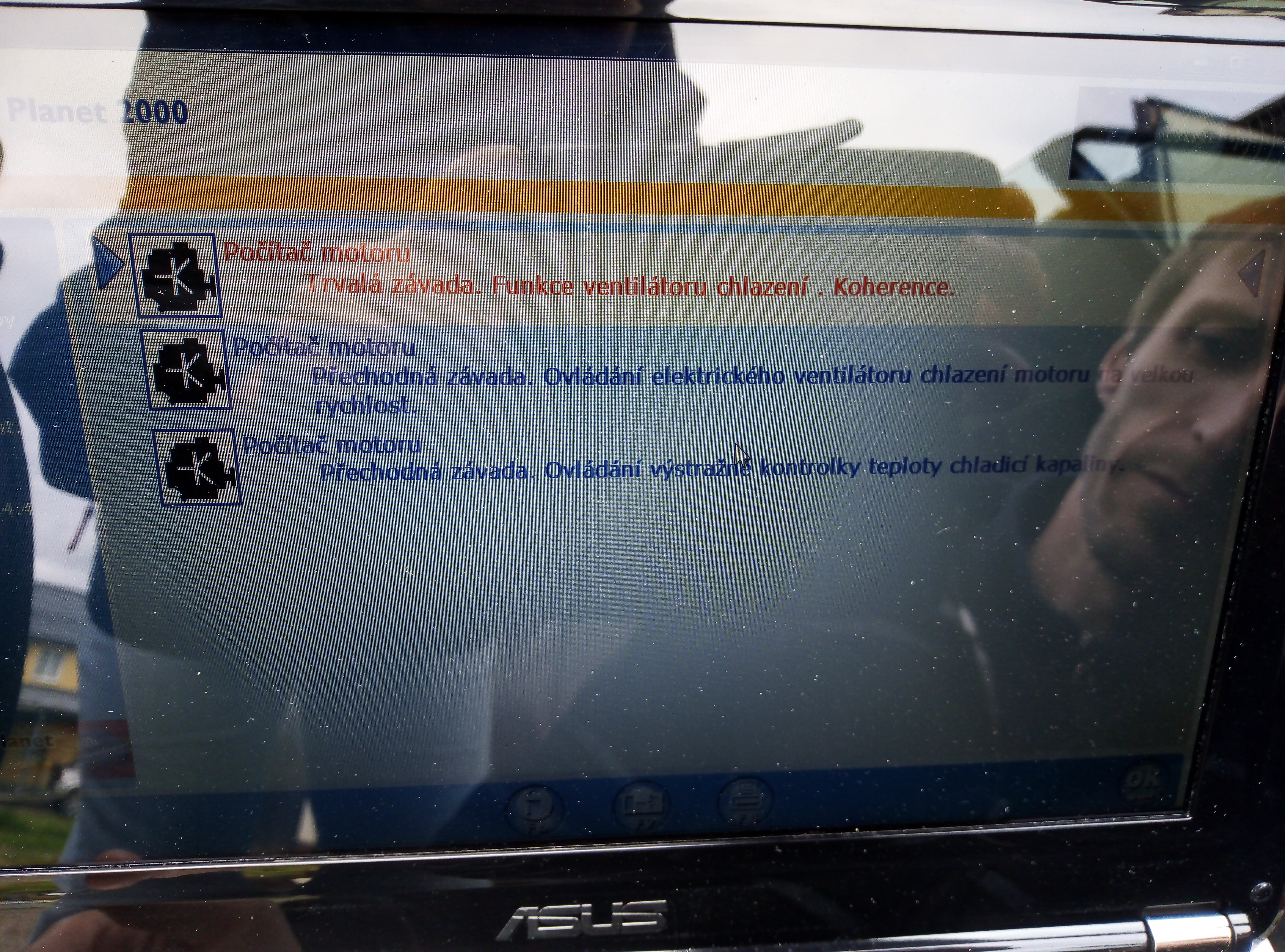

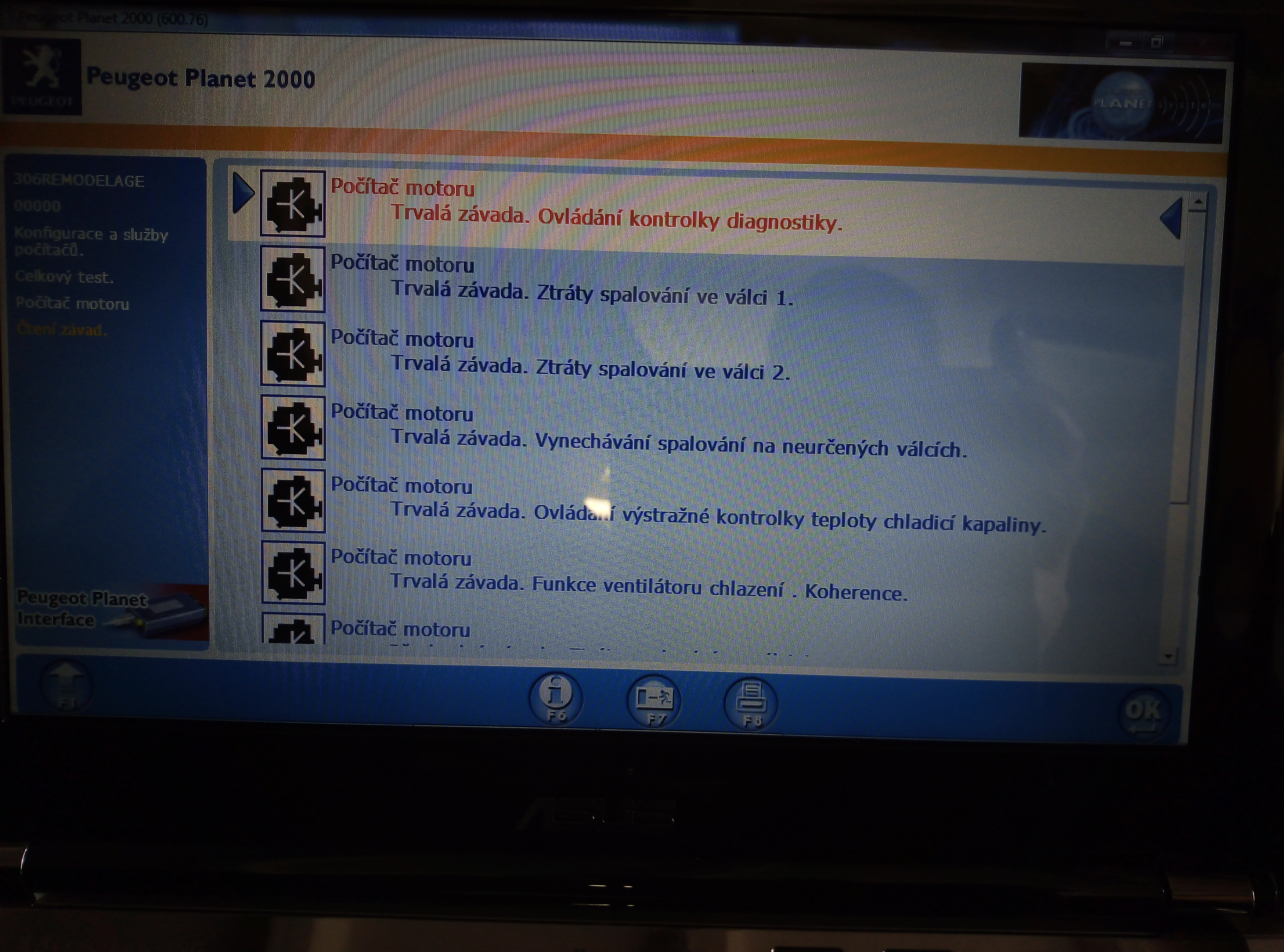

radim.1008 Odesláno 28. květen 2021 Autor Odesláno 28. květen 2021 (upraveno) Dnes proběhla diagnostika cabria. Po doplnění žárovek do budíků zůstaly svítit kontrolka motoru a airbagů. V deníku bylo pár závad, ale ty po vymazání zmizely, akorát zůstalo, že nespíná sahara. Sepne až na druhou rychlost a to už skáče STOPka a teplota je podle diag na 96°C. Airbagy se nepodařilo diagnostice připojit. Tak zatím blikají. Kontrolka motoru zhasla po vymazání těch závad, co tam byly. Znovu zatím neskočily. Pro ohřátí motoru jsme cabrio vytáhli z garáže na projížďku. Upraveno 29. květen 2021 uživatelem radim.1008 Pepito, Milan+, pavelu96 a 4 další ohodnotil 7 Citovat

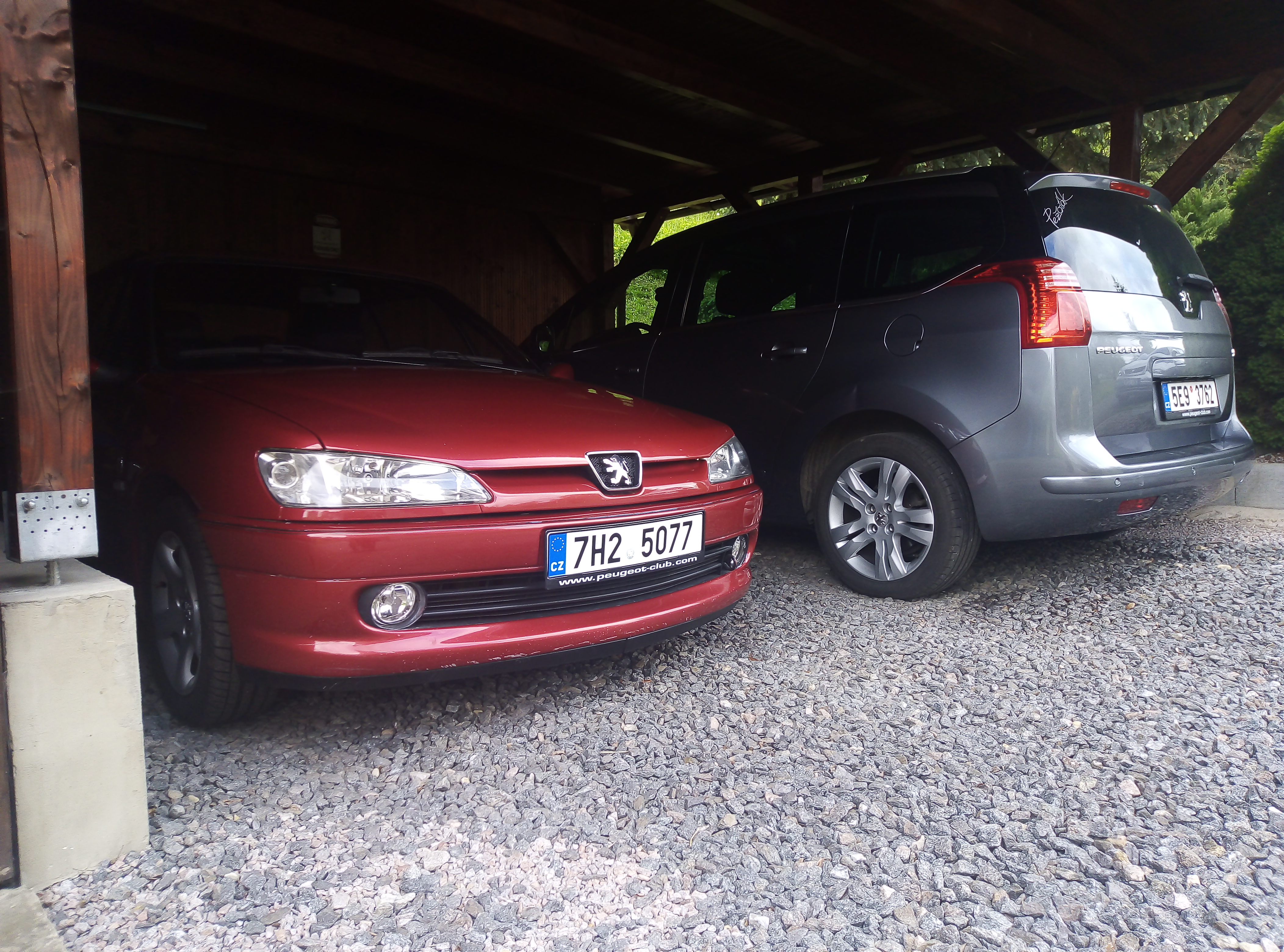

radim.1008 Odesláno 1. červen 2021 Autor Odesláno 1. červen 2021 Pažout dnes uvolnil místo pod střechou a tak jsem dovezl cabrio dom. Opláchl ho, utřel prach a svezl mladýho. Pepito, Moral3z a pavelu96 ohodnotil 3 Citovat
Návštěvník Odesláno 1. červen 2021 Odesláno 1. červen 2021 @radim.1008Vidím na displeji že máš tu diagnostiku napadenou nebezpečným virem jménem @AKCZ tak bacha na to, jestli to není tím Citovat
radim.1008 Odesláno 1. červen 2021 Autor Odesláno 1. červen 2021 Hodně se snažil, nakonec jsme napíchli všechny tři 306ky a ani jednou se airbagy nepodařilo připojit. Citovat
