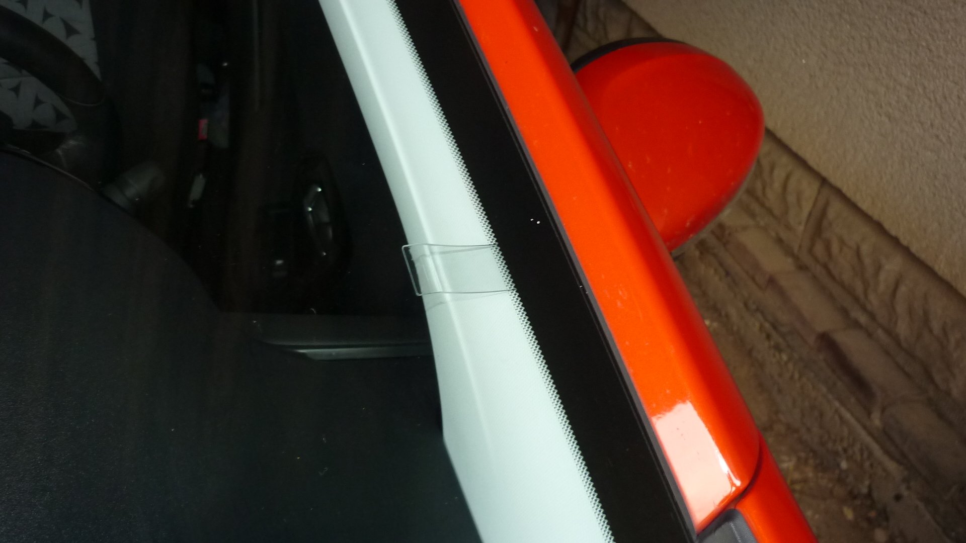

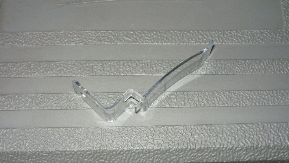

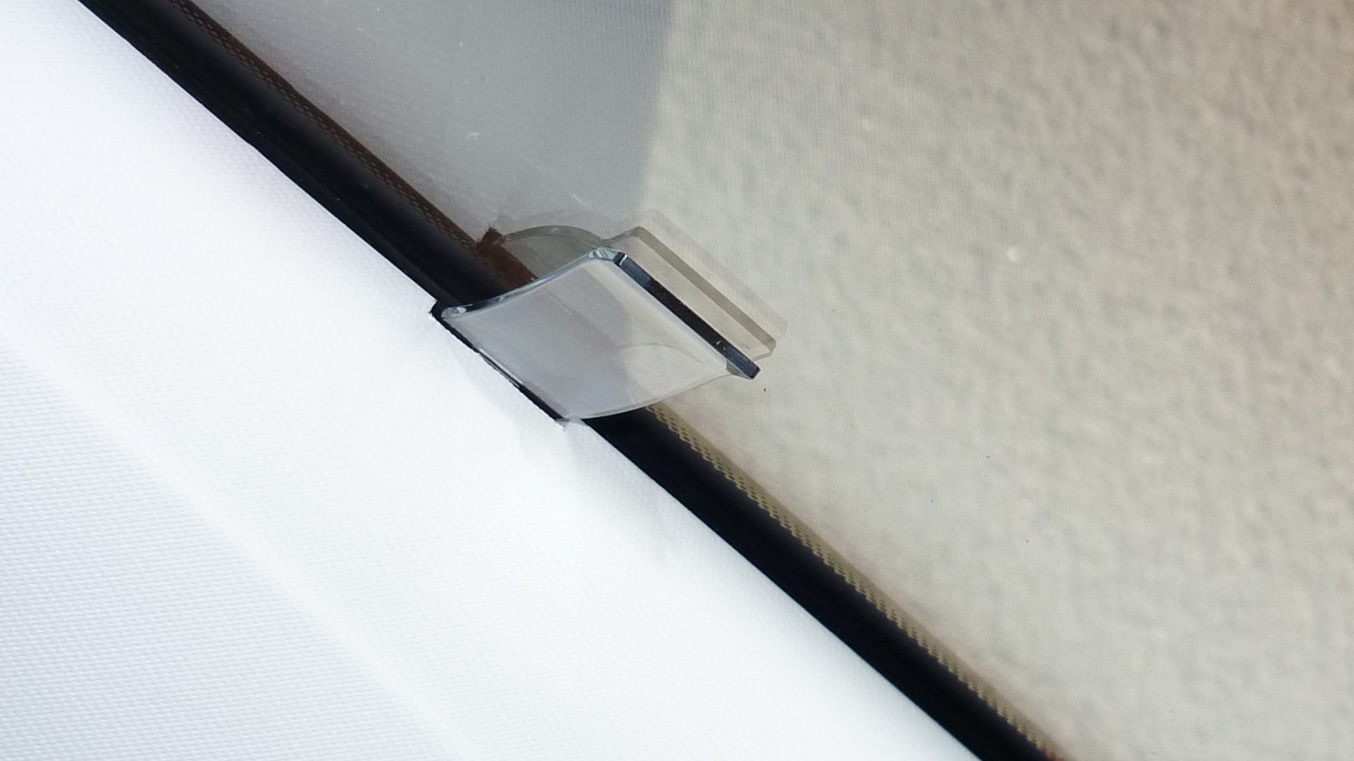

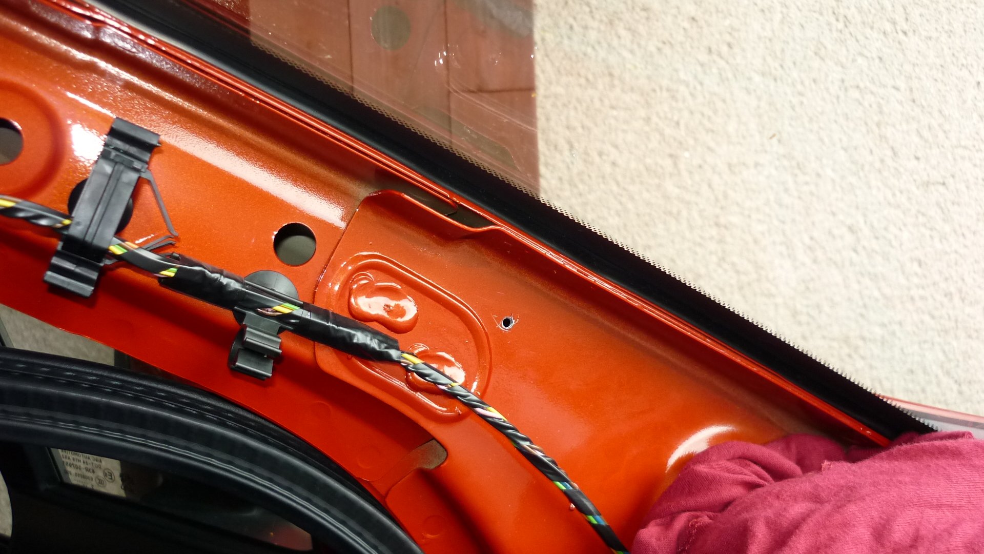

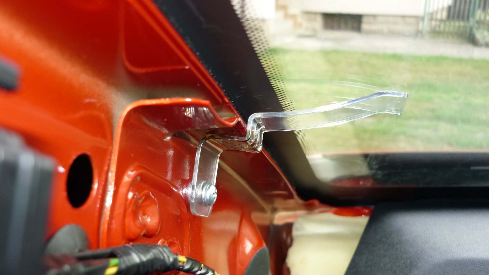

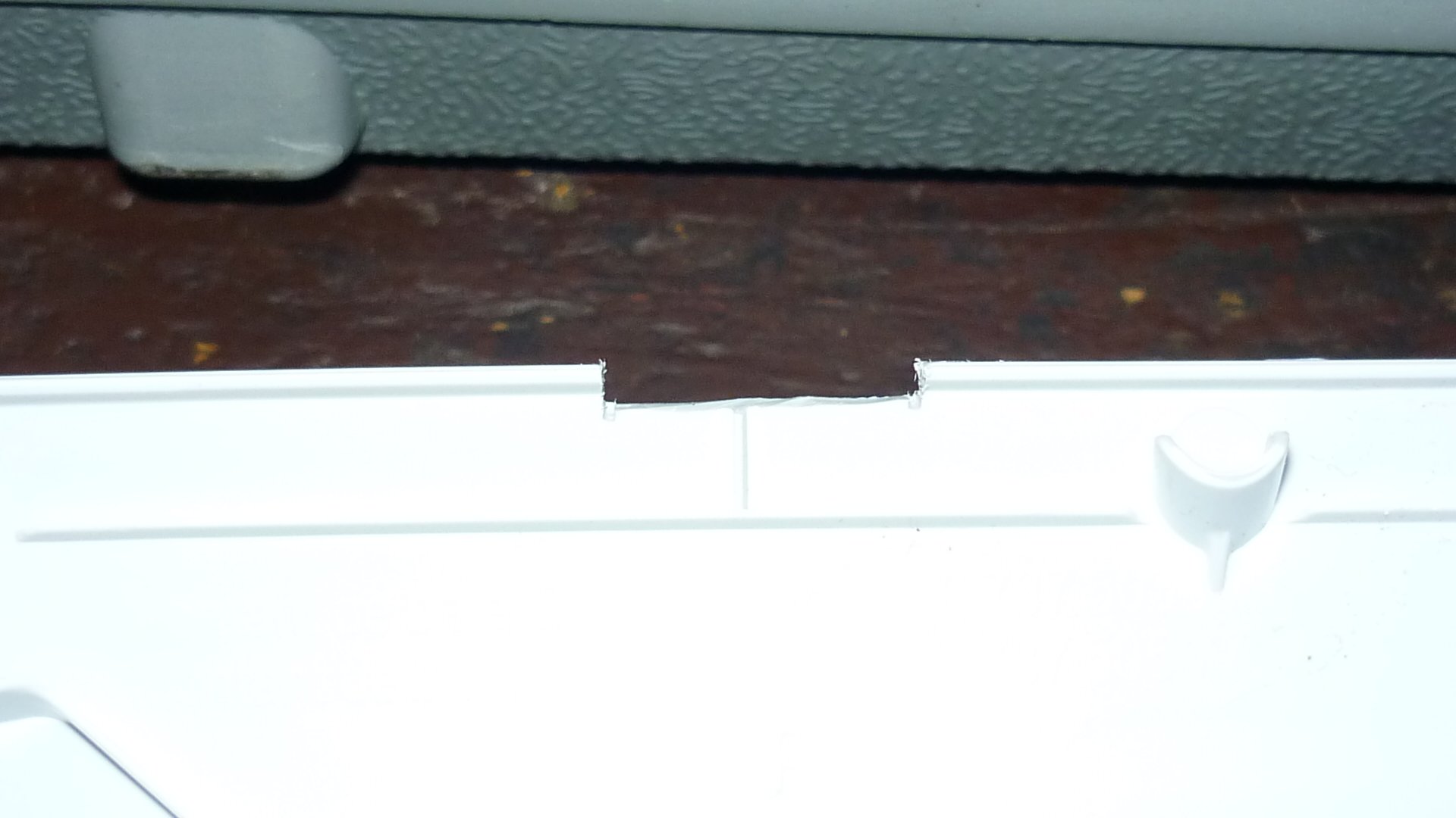

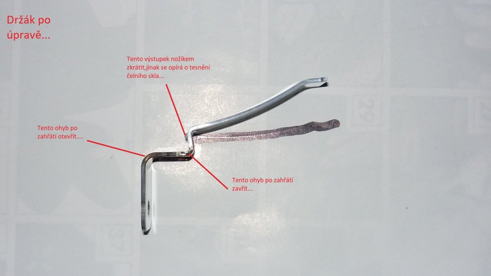

navig Odesláno 27. červen 2018 Odesláno 27. červen 2018 (upraveno) Ahojda…. Tak konečně jsem se pustil do montáže držáku parkovacích lístků(hodin). Tento držák montuji vždy,když si koupím jiné auto a držák tam není.Na držák jsem si již za ty roky zvykl a nechápu,proč tak levnou a praktickou věc za pár kaček nikdo do auta nedá. Zatím jsem viděl držák vždy jen na škodovkách.... Držáček jsem montoval i na jiná auta,takže si myslím,že si ho může každý dodělat na každé auto.Jen montáž se bude trochu lišit. Takže vkládám návod i s obrázky.Popisuji montáž na svého peugeota 208. Při žádné silniční kontrole,ani na STK jsem nikdy neměl žádný problém. Za případné škody při montáži nenesu žádnou zodpovědnost. Takže držák před úpravou.Nejlépe se mi osvědčil držák z OKTAVIE 2.Cena v autorizáku je 15kč. Úprava:držák je potřeba na 2 místech zahřát třeba zapalovačem a přihnout.Dále nožíkem odstranit výstupek...….vše viz foto.Pokuď Vám při zahřátí ten plastík v okolí trochu zčerná,ničemu to nevadí.Pod čalouněním to není vidět. A tady je již vyvrtaná dírka na držák.Držáček montuji vždy na spodní okraj okna,aby nebránil ve výhledu.Tak nějak do míst,kam to montuje i škodovka.Jinak je na každém,kam si to umístí.Dirku naměřím přiložením držáčku na okno.Před vrtáním si tam položte třeba hadr,ať Vám špony od vrtání nepadají mezi pal.desku a sloupek.Průměr vrtáku zvolte podle šroubku,který máte. A tady je namontován již samotný držák.Mezi sloupek a držák jsem musel vložit asi 5 podložek,jinak by byl po dotažení vyvracen a hrozilo by zlomení....a také to blbě vypadalo.Místa ve sloupku je dost,takže se může použít delší samořezný šroubek.Opatrně dotáhnout,je to plast.V této fázi montáže je důležité udělat test funkčnosti.Vezmu nějaký papírek a zkusim,jakou silou držák přitláčí papír na sklo a jestli přitláčí stejně jak na horním,tak na dolním okraji.Pokuď přitláčí málo(neudržel by parkovací hodiny),je potřeba držák vyndat a ještě zahřát a přihnout.Pokuď přitláčí hodně,je potřeba ho zahřát a přihnout zpět(mohl by velkým přítlakem prasknout). Další fází je výřez do čalounění sloupku.Sloupek přiložím na místo zpětné montáže přes držák a tužkou označím místo,kde je potřeba udělat výřez.Hloubka výřezu je asi 2-3mm.Poté zapilovat,at je to bez chloupků od pilky.... A zde je výsledek.Když si pohrajete s tím výřezem,tak to vypada skoro,jako by to bylo z výroby..... Omlouvám se za lístek,ale vždy ho zlostí mačkám..... Toť asi vše.případné dotazy zodpovím. Práce je to tak na hodinku... Ať se dílo daří......Víťa Upraveno 27. červen 2018 uživatelem navig Peugeot 406 Break, Gabriel 307, Péťa a 1 další ohodnotil 4 Citovat

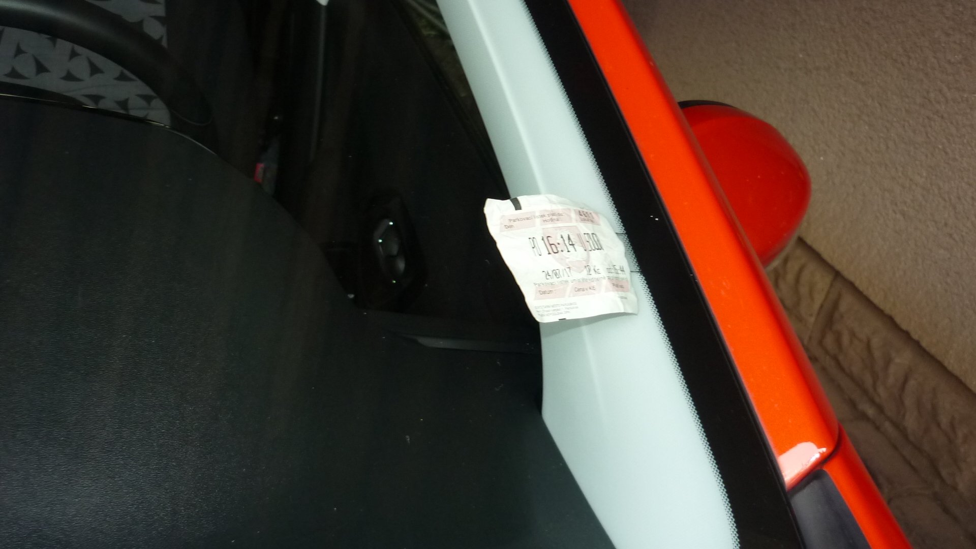

Peters56 Odesláno 12. listopad 2018 Odesláno 12. listopad 2018 (upraveno) V 8. 9. 2018 at 17:40, Péťa napsal: Inspiroval jsem se tímto vláknem, jen na jiném autě. Děkuji @navig Omluva za OT, někdo z firmy Mám to trochu vyšisovaný. Jinak nápad s tím držákem mě docela zaujal ale nechce se mi vrtat do kastle. Je nějaká jiná možnost ? Upraveno 13. listopad 2018 uživatelem brixtr Odstraněné obrázky z citace Citovat
pavelu96 Odesláno 12. listopad 2018 Odesláno 12. listopad 2018 Normálně ten lístek položit na palubku...??? Citovat
Peters56 Odesláno 12. listopad 2018 Odesláno 12. listopad 2018 Jako to je řešení taky ale snad existuje nějaké jiné řešení než vrtat do auta. Nějaká přísavka s držákem není ? Citovat
Laďa Odesláno 12. listopad 2018 Odesláno 12. listopad 2018 Určitě. Třeba https://aukro.cz/drzak-pro-parkovaci-listek-original-nove-6924790685 Citovat
*nohafuc* Odesláno 13. listopad 2018 Odesláno 13. listopad 2018 209 kč ? Z čajny za 15,- A nebo toto Car Windshield Parking Card Ticket Holder Clip Organizer with Suction Sucker 2pc 667972757860 | eBay Citovat
Péťa Odesláno 13. listopad 2018 Odesláno 13. listopad 2018 @Peters56 Nejsem si jistý, jestli jsem vrtal (rozhodně bych toho byl schopný), ale asi ho přidělal jen oboustrankou a zacvakl obložení sloupku, které ho už dostatečně drží. Citovat
Peters56 Odesláno 13. listopad 2018 Odesláno 13. listopad 2018 Díky všem za reakci, něco snad vymyslím co bude vypadat dobře. Citovat
