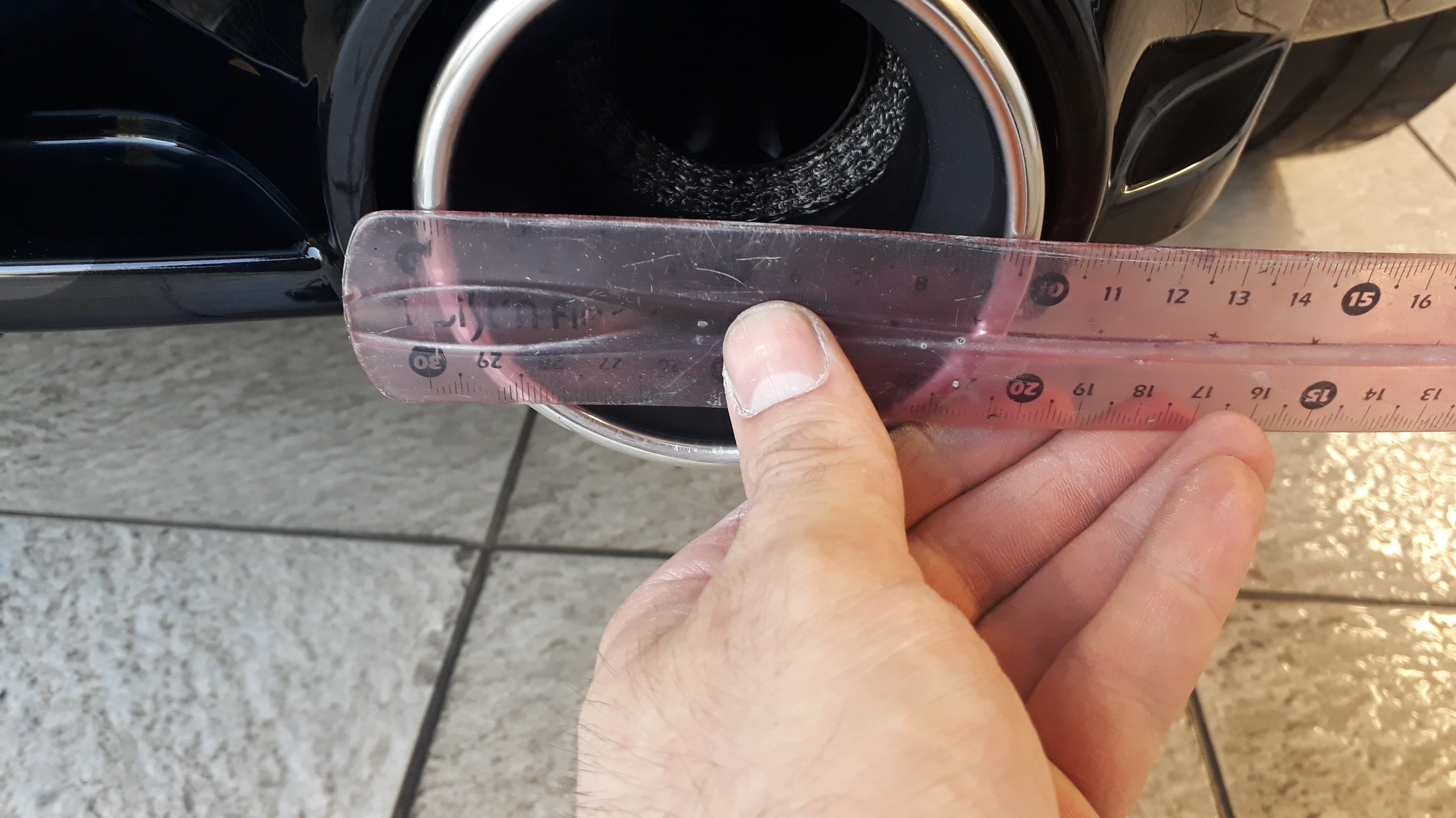

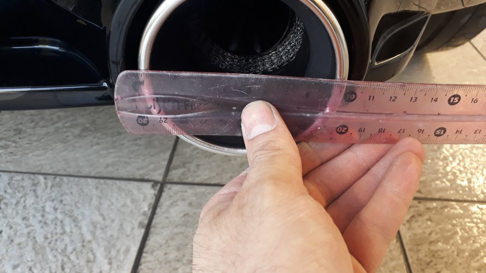

MilanF1 Odesláno 24. duben 2018 Autor Odesláno 24. duben 2018 V 25. 3. 2018 at 21:54, StibTo napsal: Ty zadní laufy nemaj chybu ... To bude tak 8cm průměr ? Víc ? Design výfuku se povedl. Rikic339 a kemo ohodnotil 2 Citovat
