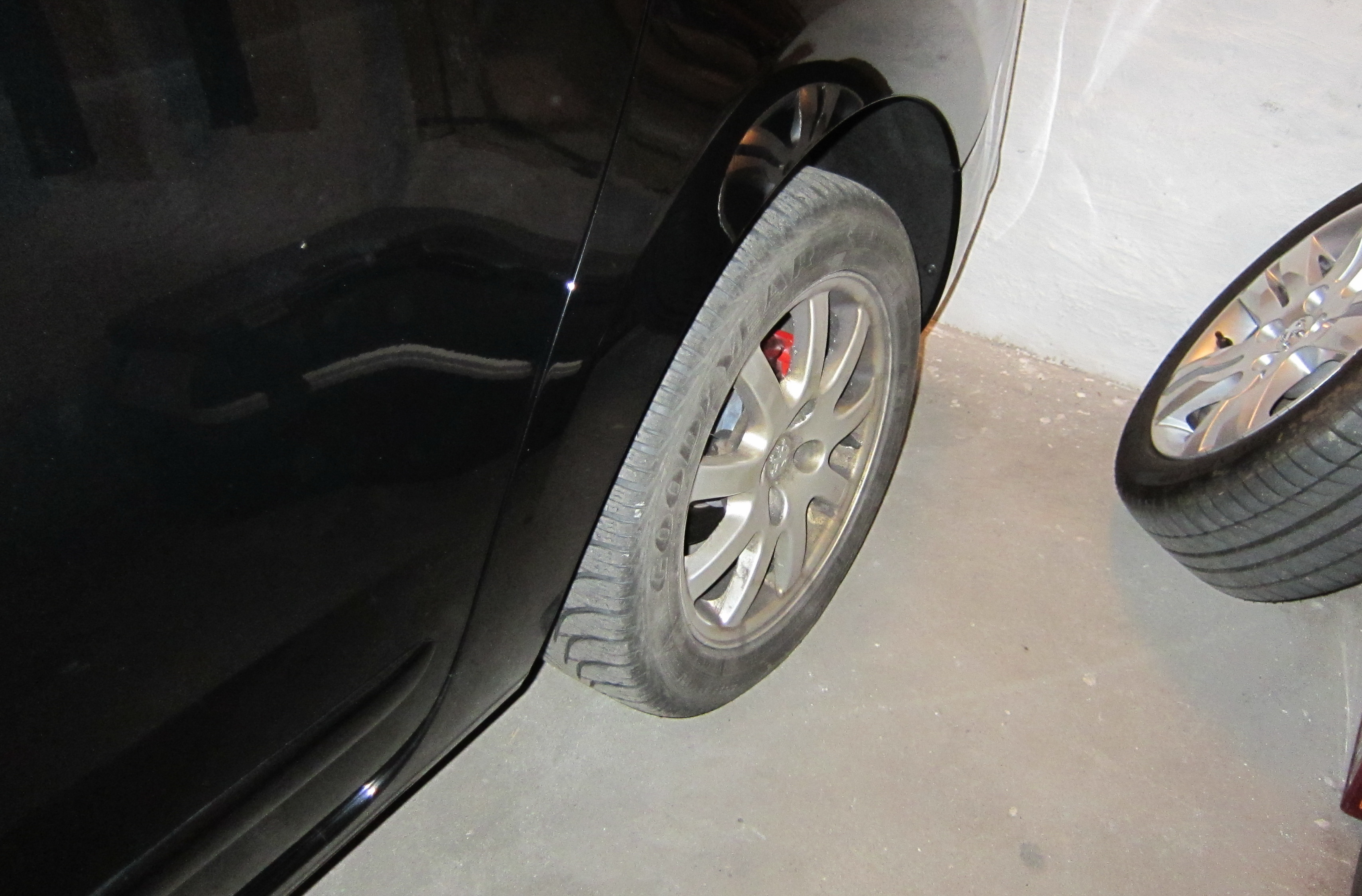

petrkaspi Odesláno 18. leden 2017 Odesláno 18. leden 2017 V 7. 1. 2017 at 8:17, ceskolipak napsal: No,asi jsi to chtěl napsat obráceně .... Nikdo mi tady nedal utvrzující názor že ALU tam být nesmí ... Vyjma toho, že se některý z rozměrů neshoduje s výrobcem udávaným, a že nebudou zapsány v TP. Takže sem je nakonec koupil a doufám že nebudu za blbce, když je na Peugeota namontuji . Ahoj. Já měl tyto kola take ze staré 406 doma.....tak jsem chtel usetrit a vyzkousel jsem to take !!! A za sebe musím říci že to bylo dost nevzhledná kolobrnda......kola díky tomu že nemají 7" šíři tak jsou zalezlá v podběhách a vypada to dost nevzhledně !! (viz foto) Jinak origo 16" kola celá sada vyjde na 10 898 Kč.......https://eshop-peugeot.cz/cs/kola/349-alu-kola-peugeot-eris-16-5008.html Citovat
ceskolipak Odesláno 29. leden 2017 Autor Odesláno 29. leden 2017 No jo, ale celkově 5008 nemá nikterat vylezlá kola . Ted tam mám ještě plecháče originál a žádná hitparáda .... Citovat

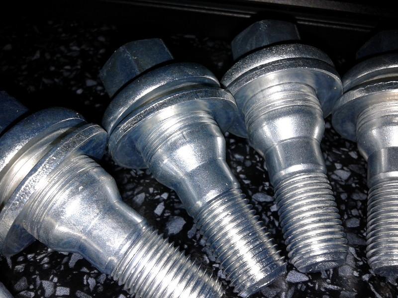

ceskolipak Odesláno 12. duben 2017 Autor Odesláno 12. duben 2017 Tak jsou na autě ... Podle mně je to samé jak na plecháčích, ani vylezlé ani zapadlé do podběhu ..... Jen bych se rád zeptal na délku šroubů ... U předchozího auta jsem také měl Plech a ALU a šrouby jsem neřešil, ale tady mi přišlo že šroub by asi měl být delší do ALU disku, ne? Citovat
ceskolipak Odesláno 12. duben 2017 Autor Odesláno 12. duben 2017 V 18.01.2017 at 16:59, petrkaspi napsal: Ahoj. Já měl tyto kola take ze staré 406 doma.....tak jsem chtel usetrit a vyzkousel jsem to take !!! A za sebe musím říci že to bylo dost nevzhledná kolobrnda......kola díky tomu že nemají 7" šíři tak jsou zalezlá v podběhách a vypada to dost nevzhledně !! (viz foto) Jinak origo 16" kola celá sada vyjde na 10 898 Kč.......https://eshop-peugeot.cz/cs/kola/349-alu-kola-peugeot-eris-16-5008.html Sorry ale 10tis za ALU disky bych nedal ... Zas tolik to auto nemiluju :-) Citovat
Radek Hurvajz Odesláno 12. duben 2017 Odesláno 12. duben 2017 před 14 minutami, ceskolipak napsal: Tak jsou na autě ... Podle mně je to samé jak na plecháčích, ani vylezlé ani zapadlé do podběhu ..... Jen bych se rád zeptal na délku šroubů ... U předchozího auta jsem také měl Plech a ALU a šrouby jsem neřešil, ale tady mi přišlo že šroub by asi měl být delší do ALU disku, ne? No do Peugeot disků jsou hlavně šrouby s rovnou dosedací plochou, prostě originalní šrouby přímo pro tyhle kola. Celkově delší oproti plecháčovým jsou. Takhle to vypadá a jde to použít i na plecháče, právě díky druhému kuželovému osazení Citovat
ceskolipak Odesláno 13. duben 2017 Autor Odesláno 13. duben 2017 Necituj přímo předchazející příspěvky, máš to i v pravidlech fóra! A Obrázky se taky necitují, je potřeba je odmaznout! Tak já tam mám tyto šrouby, viz obrázek .... Mám teda koupit jiné? Budu teda mít jedny šrouby na ALU a druhé na plechové disky? Citovat
Radek Hurvajz Odesláno 13. duben 2017 Odesláno 13. duben 2017 Tak těmahle šroubama zničíš dosedací plošky v disku, ty tam nemají co dělat. Hledej original šrouby s rovnou dosedací plochou, ty co jsou na foto ode mně jsou přímo pro ty Ouragany co maš na autě. Pak byli ještě jedny s vysokou hlavou pro kola Opale, ty nemají to osazení pro plecháč, a ty se do Ouraganu nehoděj. Musi být stejný jak ty moje. Když daš poptavku do inzerce určitě se něco najde Citovat
