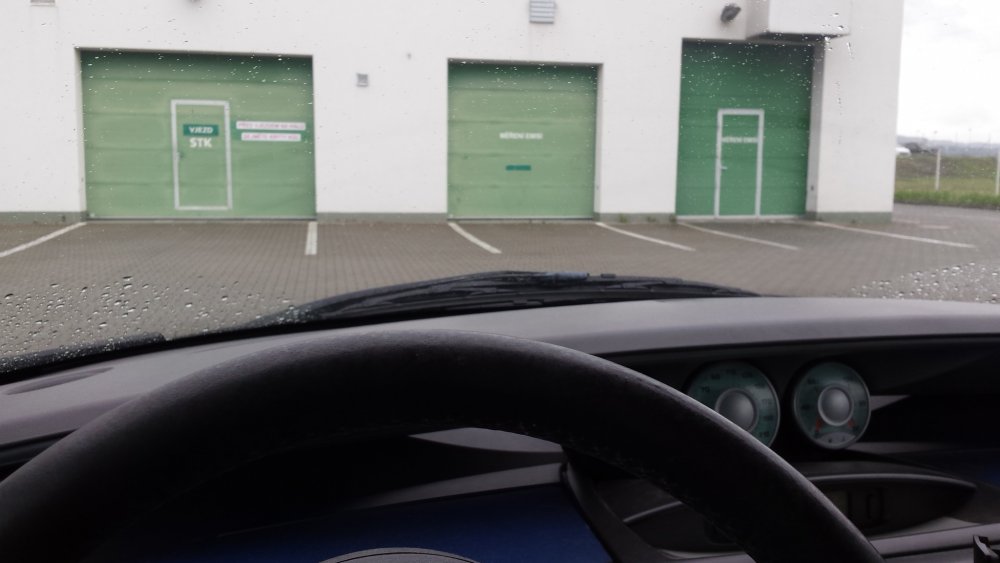

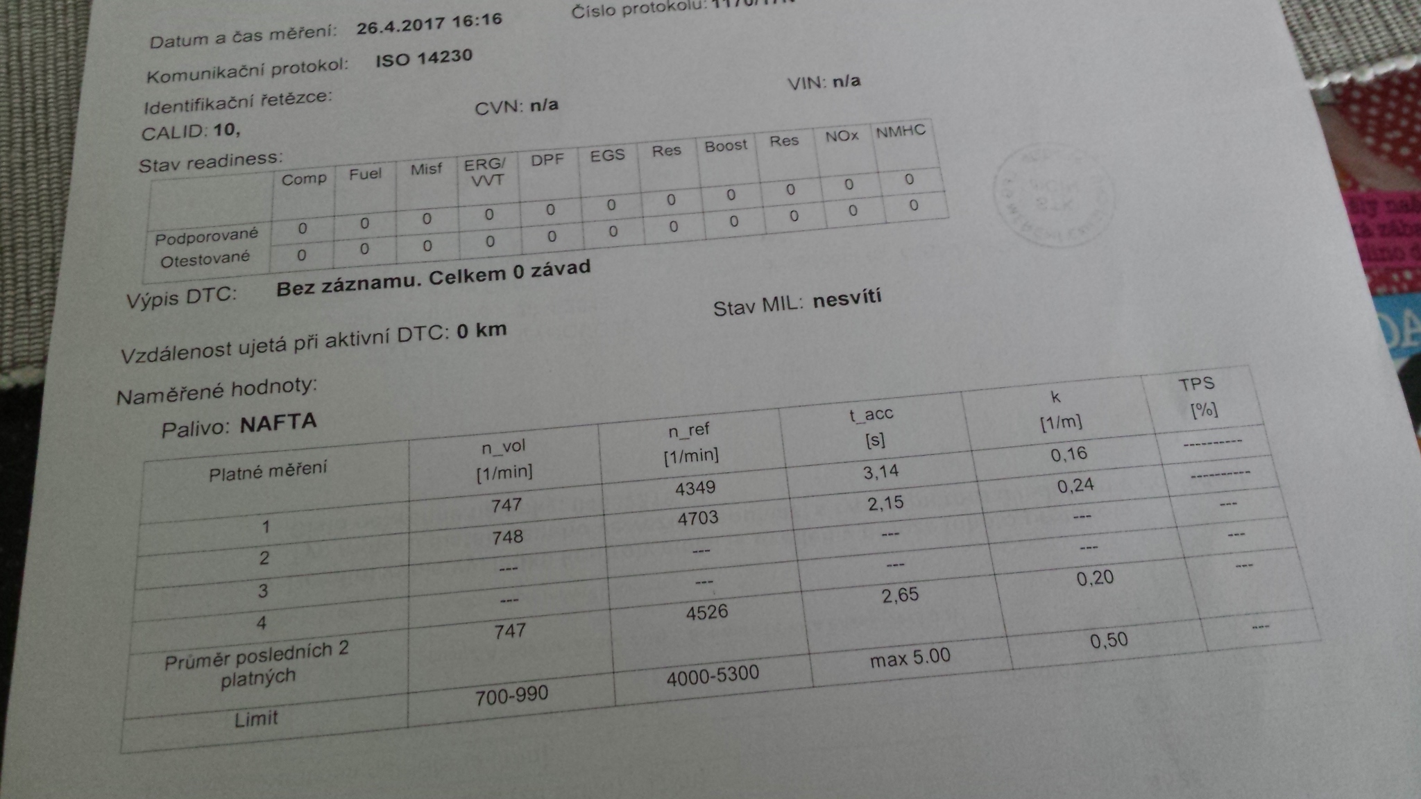

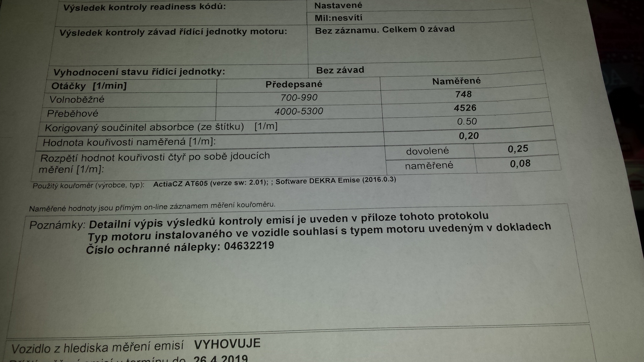

Milan+ Odesláno 26. duben 2017 Odesláno 26. duben 2017 Tak čekám před stk, tak uvidíme jak obstojíme. Citovat
Milan+ Odesláno 26. duben 2017 Odesláno 26. duben 2017 Tak to máme zdárně za sebou, takže zase za dva roky. Citovat
