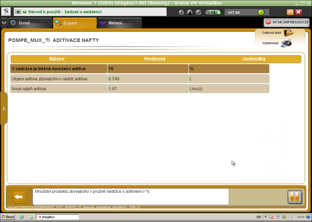

Tomas00 Odesláno 2. květen 2017 Odesláno 2. květen 2017 Len nedávno som si zaobstaral diagnostiku a pri prezeraní parametrov ma trochu zarazilo, že pri najazdených cca 80 tis. km (skutočných) je nádržka na aditívum ešte plná na 70%. Celkový objem je len 1.07 l, to vychádza len cca 5 ml vstreknutého aditíva na 1 plnú nádrž nafty (60 l). Myslíte, že je to ok? Žiadne chyby tam nemám. Citovat
