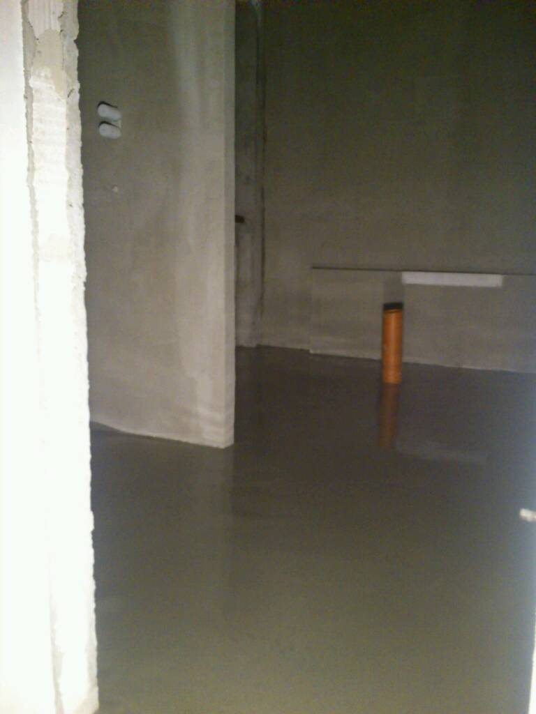

radim.1008 Odesláno 11. listopad 2015 Autor Odesláno 11. listopad 2015 Omítky hotové a tak jsme se pustili do podlah. Zatím srovnána koupelna a wc. Moje otázka teď zní. Rozdíl mezi podlahovým a extrudovaným polystyrenem? Rozdíl srovnáme polygrem a zalejeme nivelačkou. Citovat

radim.1008 Odesláno 12. listopad 2015 Autor Odesláno 12. listopad 2015 Dobře, tak ještě jednou. Mám dvě místnosti, dohromady cca 42m, oproti ostatním o 2 až 3cm níže. Byt nebyl nikdy dodělán a v těchto dvou místnostech byla plánována dřevotříska a koberec. Proto ten rozdíl. Teď je tam betonová mazanina, na kterou mám v plánu položit polystyren (podlahový nebo extrudovaný) a srovnat to do výšky ostatních místností nivelačkou. Vím o několika lidech, kteří to dělali tím samým způsobem a vůbec nic jim to nedělá. Pod námi je byt, který je obýván. Jedná se o dvougenerační rodinný dům s tvrdými stropy z hurd. Chci to prostě řešit tak, aby to nebylo extra pracné a nestálo to majlant. Citovat
