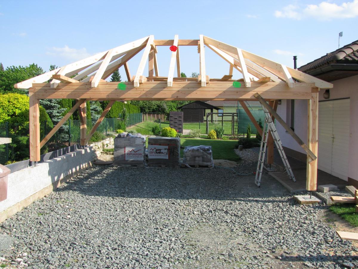

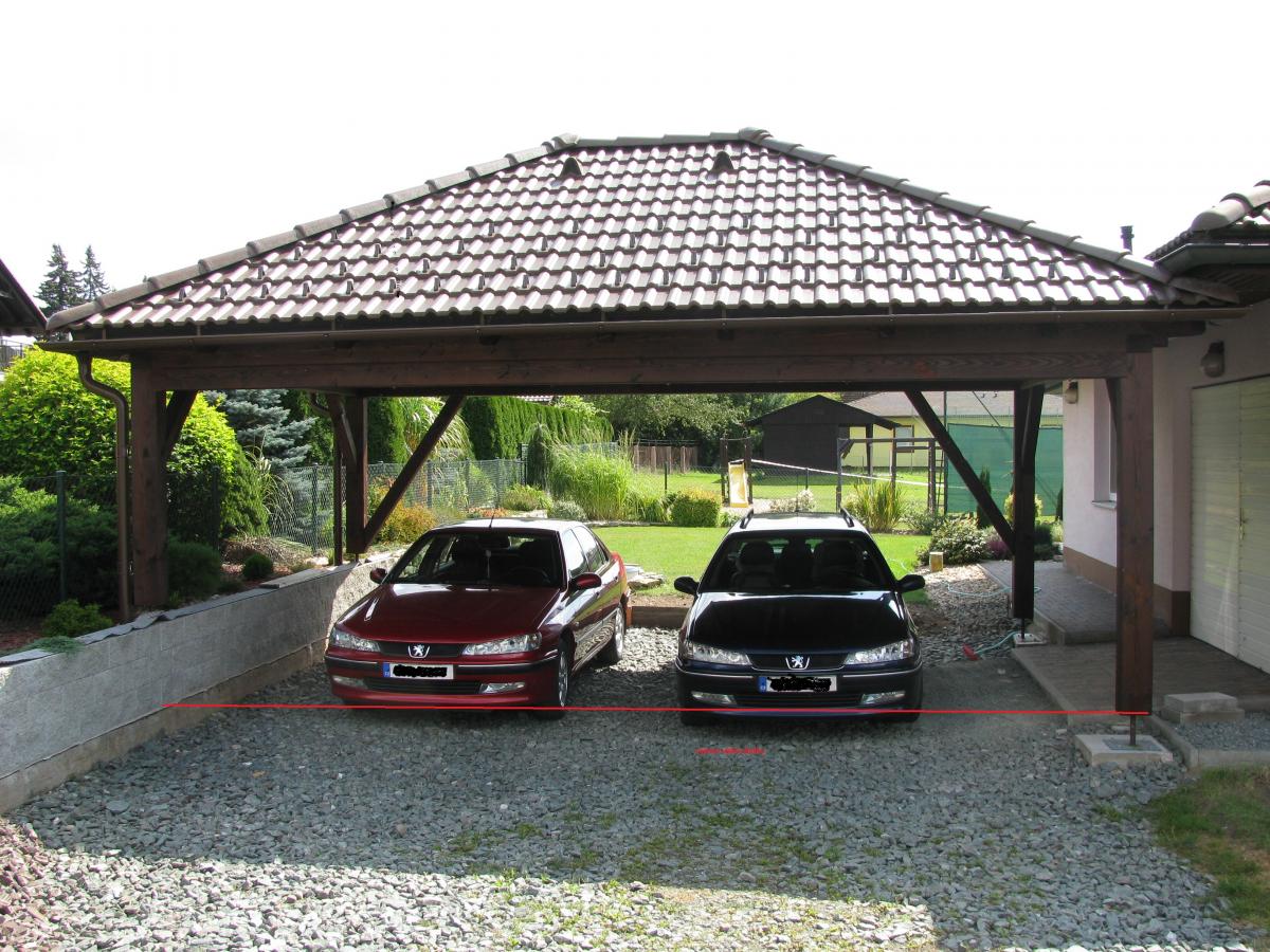

Charlie 1 Odesláno 1. říjen 2015 Odesláno 1. říjen 2015 Ahoj taky se pridam potřebují osvětlit stání pro dvě auta,sire 7,6m ,délka 5,6m valbová strecha Potřebují osvětlit zvrchu premyslim nad tímhle http://www.tipa.eu/cz/led-reflektor-venkovni-30w-2500lm-epistar-mcob-ac-230v-studena-sedy/d-139108/ Bude to stačit?nebo dat 50w nebo 2x30w? Bude tam i čidlo na spínání 360°. Když tak sem hodte odkazy kde výhodné nakoupit a jaké čidlo ke svetlum vybrat? Je to jen na osvětlení,ale nechci aby to svítilo jak bludicka,když budu něco v noci vykládat..... Světlí bude ve výšce cca 4.3m ve středu stání zaveseno směrem dolu jako klasická žárovka...nebo bych je mel umístit jinam? Děkuji za rady!:-) Citovat
Agrafik Odesláno 1. říjen 2015 Odesláno 1. říjen 2015 Z vlastní zkušenosti bych volil více reflektorů z menším výkonem. Charakteristika vyzařování je jiná než u klasického halogenu. Osobně mám 10W Led z aukra za pár kaček, fungují dlouhodobě bez problémů. Asi rok jim sekundoval značkový než zdechnul. Svitivost stejná, akorát provedení v detailech měl lepší. Pruchodka kabelu, , závity ... Pár bych dál na čidlo a vypínač a zbytek jen na vypínač. Citovat
Charlie 1 Odesláno 1. říjen 2015 Odesláno 1. říjen 2015 Jde to i skombinovat jak na čidlo tak na vypínač,ze když tam budu něco dělat rozsvitim to vypinacem? Citovat

Charlie 1 Odesláno 1. říjen 2015 Odesláno 1. říjen 2015 Jedna se o osvětlení stání... Otázka jestli dat do středu pod střechu,aby svítilo dolu nebo Na čelní tram zevnitř aby to svítilo směrem odpředu dozadu... Když couvam abych viděl kam,protože 406 svítí mizerně..... Citovat
punkac Odesláno 1. říjen 2015 Odesláno 1. říjen 2015 světlo doprostřed bych nedával v případě jestli většinu času parkuješ jako na poslední fotce.... Odkud něco nejčastěji vyndaváš? Z kufru, že... Kam nejvíc blbě vidíš při couvání? Na konec vozu alias kufr, že.... Zařídil bych se podle toho Citovat
P607Olda Odesláno 1. říjen 2015 Odesláno 1. říjen 2015 (upraveno) Stačí menší a levnější. Kup si 1 reflektor 10 W, (250 Kč) http://www.tipa.eu/cz/led-reflektor-venkovni-10w-800lm-epistar-mcob-ac-230v-studena-sedy/d-139106/ umísti ho provizorně a dva týdny testuj. Zda potřebuješ vidět spíše do kufru, nebo do interiéru, nebo na zajíždění couváním, a aby ti nesvítil do očí. Pak si třebas kup dva a umísti definitivně. Dělal jsem nedávno pokusy s žárovkou a LED a vychází to, že opravdu stačí 15 x menší příkon, pro stejnou svítivost. Upraveno 1. říjen 2015 uživatelem P607Olda Citovat
Charlie 1 Odesláno 1. říjen 2015 Odesláno 1. říjen 2015 (upraveno) myslel jsem nějak takto: do kufru moc nepotřebuju vidět,když přijedu v noci tak v kufru světlo je a nevím jak to bude oslňovat ,když by to bylo přidělané na ty zadnistěně spíš bych to dal dopředu aby to svítilo dozadu na trám zvrchu... každopadně jak píše Olda asi zkusit...stačilo by to myslíte vyzkoušet s 20W žárovkou úspornou má asi 1350lumenu? nebo to je blbost?nebo místo toho reflektoru zvolit něco jinýho? Upraveno 1. říjen 2015 uživatelem Charlie 1 Citovat

Agrafik Odesláno 2. říjen 2015 Odesláno 2. říjen 2015 Odzkoušeno. 10W LED bych přirovnal k halogenu tak 75W. Pokud to je jen na couvani, tak tam dej někde z boku halogen 100W s čidlem, aby ti to nesvitilo do zpětných zrcátek a zadního skla. LED ti v této aplikaci stejně úsporu nepřinese a svítit to bude diky rozptylu líp. Citovat
