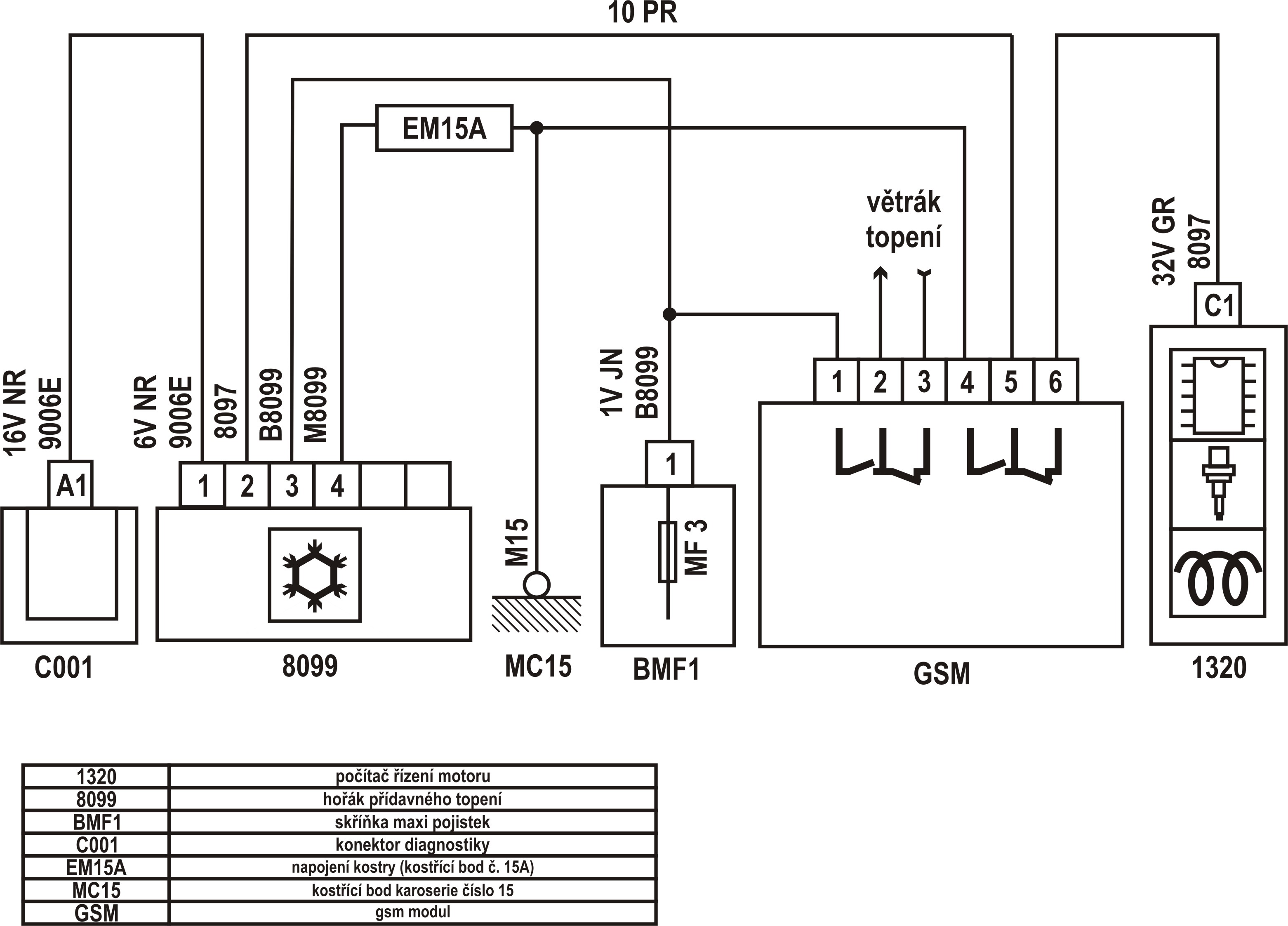

Roland Garros Odesláno 2. únor 2018 Odesláno 2. únor 2018 Zdravím vespolek a dovolil bych si oživit téma ovládání přihřívače přes gsm modul. Jedná se o úpravu zde uvedeného schéma, s použitím tohoto: http://www.selax.cz/selax/eshop/15-1-GSM-dalkove-ovladani/0/5/549-GSM-klic-dalkove-ovladani-B214U-Universal . Přes mobil zapnout bufika pro předtápění, po uplynutí doby nastavené v sms nebo po opětovném vypnutí přes mobil by po nastartování přihřívač plnil svou původní funkci. Ten modul má dvě relé, takže bych ještě přes to druhé prohnal napájení větráku topení. Jde mi o to, jestli by to fungovalo podle tohoto zapojení: Citovat
