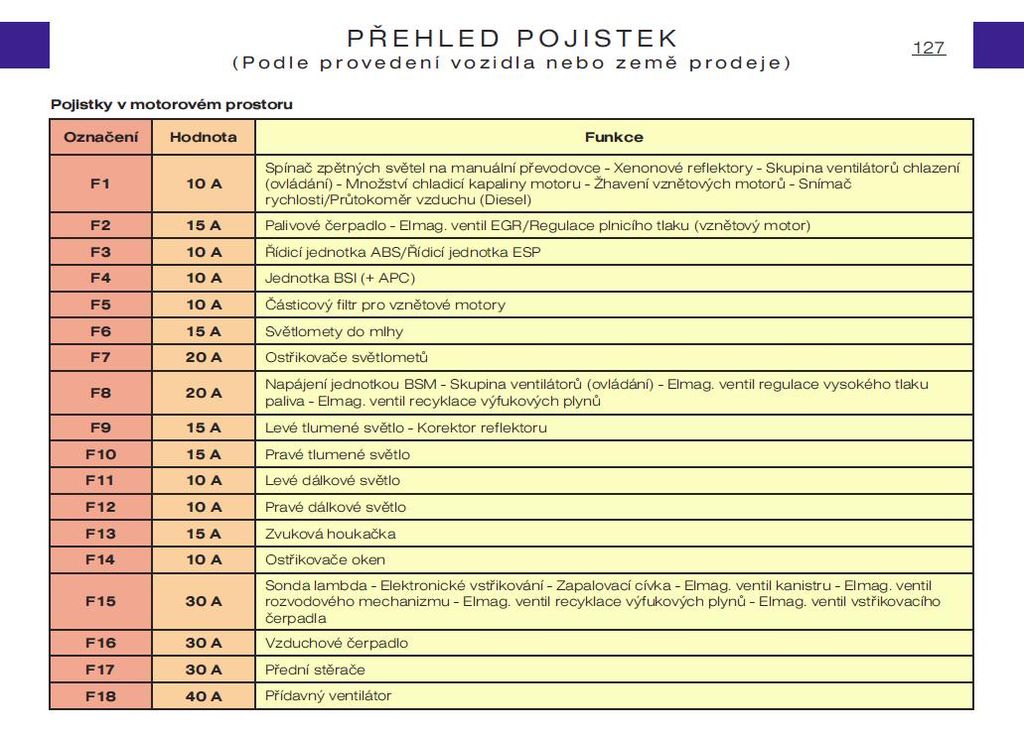

Radek Hurvajz Odesláno 5. listopad 2012 Odesláno 5. listopad 2012 Zajimavé, Podle Peti by toto - www.menucesky.cz/navody/category/2-citroen?download=16%3Ac8-navod měl být stejný návod a je to tam jiný než ukazuje on:myslim Citovat
biondi Odesláno 5. listopad 2012 Odesláno 5. listopad 2012 U C8 to ide vyradiť ostrekovac svetiel vybratím poistky,ale v navode je to zle napísané je to iná poistka ako píšu.Neviem z hlavy,že ktorá, ale Uz som to tak mal.A všetko bolo ako má byť. Citovat
jarmyl Odesláno 5. listopad 2012 Odesláno 5. listopad 2012 Tak podle mýho to má být pojistka 7 . Taky mám jeden návod k C8 a tam je to taky 7 ( z roku 2002). [upravil dne 5/11/12 22:43 od jarmyl] Citovat
xpetrix Odesláno 5. listopad 2012 Odesláno 5. listopad 2012 Tak podle mýho to má být pojistka 7 . Taky mám jeden návod k C8 a tam je to taky 7 ( z roku 2002). [upravil dne 5/11/12 22:43 od jarmyl] Suhlasim Citovat

Pe.Tr Odesláno 5. listopad 2012 Autor Odesláno 5. listopad 2012 Me jde hlavne o mechanicke poskozeni ostrikovacu vzime ve spojitosti snehu a mrazu o vodu mi jde v krajnim pripade . Ad ta pojistka co jinej motor a rok vyroby to jine umisteni to znamena ze pro mne plati pojistka cislo sedm a ne ctyri. Citovat

marko306 Odesláno 6. listopad 2012 Odesláno 6. listopad 2012 Na prvej strane som dával rozmiestnenie poistiek z môjho r.v. auta a tam to sedí. 4 BSI, 7 ostrekovač. Ono je veľa krát chyba aj v tom, že ľudia používajú návody pdľa roku prihlásenia auta a neuvedomujú si pri tom, že to nemusí byť vžy aj rok výroby toho auta. Niekedy autá stoja pol roka, rok v sklade alebo nejakom výklade a až potom sa prihlásia. Citovat

Tango C8 Odesláno 6. listopad 2012 Odesláno 6. listopad 2012 Pe.Tr. - nic se ostřikovačům nestane. Před dvěma lety jsem jel asi 600km v zimně a v tedy když mrzlo, tak kupodivu pršelo a celej předek byl samej led. Ostřikovače to přežili bez úhony a na světlech nebyl nalepený žádný led. Jináč taky mám v návodu na pozici F4 napsané jiné, ne ostřikovače světel a to mám 2002. [upravil dne 6/11/12 11:43 od Tango C8] Citovat

Pe.Tr Odesláno 11. listopad 2012 Autor Odesláno 11. listopad 2012 dneska bude pokus číslo dvě a to vyjmutí pojistky číslo sedm když to nepomuže tak odpojím motorek , stejně musim pod auto a vyměnit motorek na ostřik čelního okna Citovat
