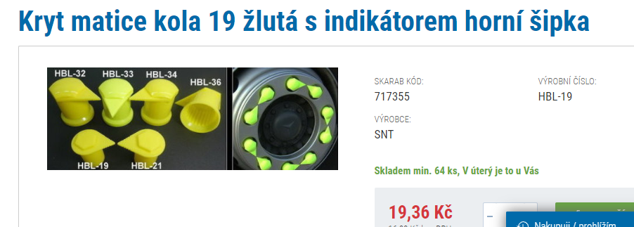

Pe.Tr Odesláno 27. březen 2021 Odesláno 27. březen 2021 jako pravdou je , že na osobáku jsem to ještě neviděl Citovat
Charlie 607 Odesláno 27. březen 2021 Odesláno 27. březen 2021 (upraveno) Já beru dosedací plochu náboje měděnou pastou a občas lehce i závit šroubů. Před asi 12cti lety se mi povolilo zadní kolo ale to jsem ho málo utáhl. Na autě to teda bylo zřetelně poznat, se třáslo jak drahej pes. Od té doby se mi ale žádný kolo neuvolnilo. No a letos bude mít premiéru novej momenťák GoodYear. Upraveno 27. březen 2021 uživatelem Charlie 607 Citovat
Hafity Odesláno 27. březen 2021 Odesláno 27. březen 2021 (upraveno) @Pe.Tr: Po technické stránce dobré.... Po té estetické slabší.... Ale na užitkáči v poho.... Upraveno 27. březen 2021 uživatelem Hafity Citovat
Vena garážmistr Odesláno 27. březen 2021 Odesláno 27. březen 2021 Na osobáku ne ale ZZSHMP to používá na velkejch sanitkách od tý doby jak jim někdo povoloval kola. Na busech se používali podobný akorát to nebyli takovýhle čepičky ale jakoby střelky od kompasu. Když jsem byl těch pár dní na Tescu jako garážmistr pro návěsy tak tam se to taky používalo ale ta nastupující firma to pak zakázala protože prej je to drahý. Citovat
Guest Petr 3008 Odesláno 27. březen 2021 Odesláno 27. březen 2021 před 12 minutami, Pe.Tr napsal: jako pravdou je , že na osobáku jsem to ještě neviděl Na busu je to super, koukneš a vidíš hned. Mám bez čepiček, jen šipky Citovat
