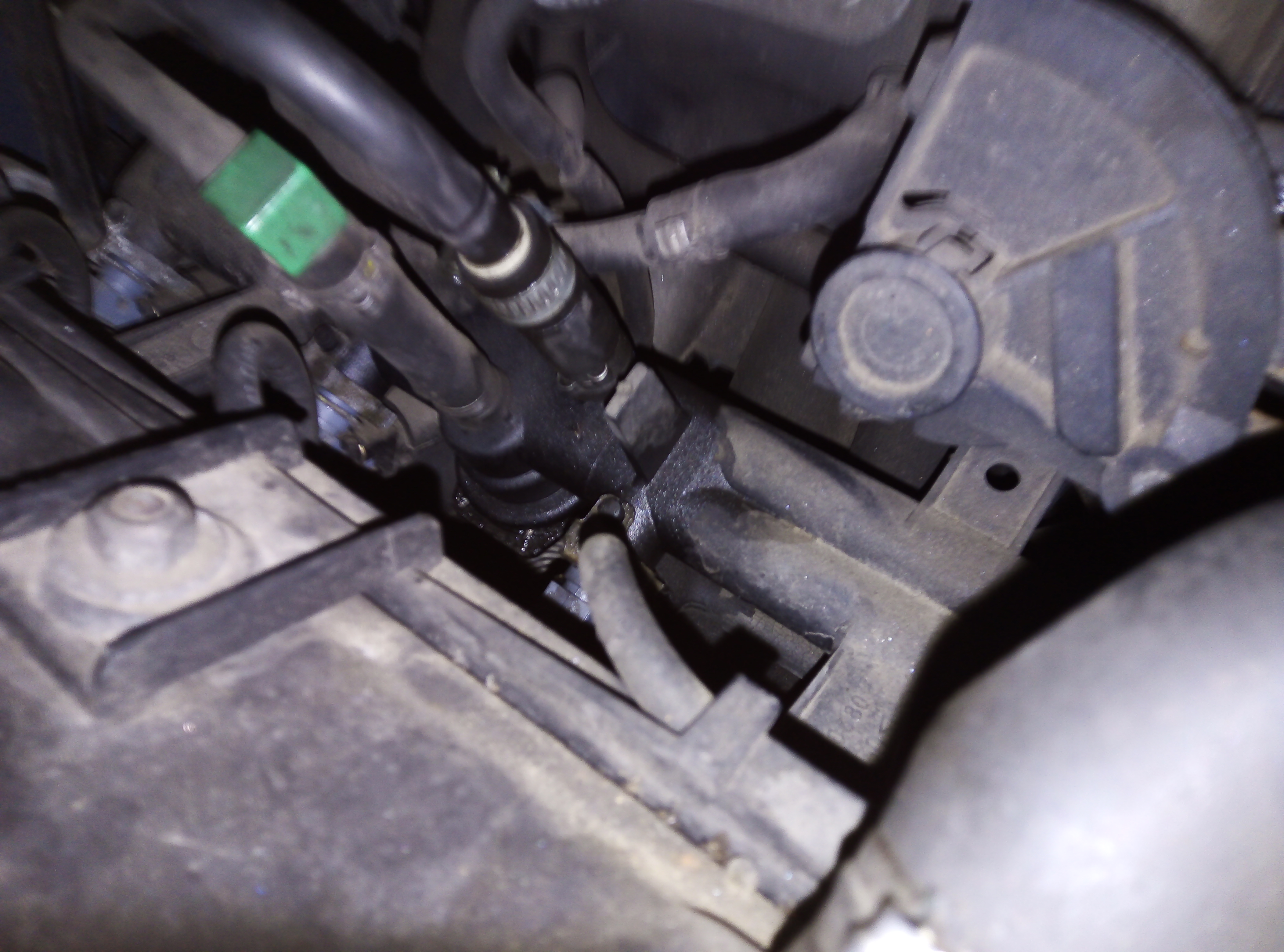

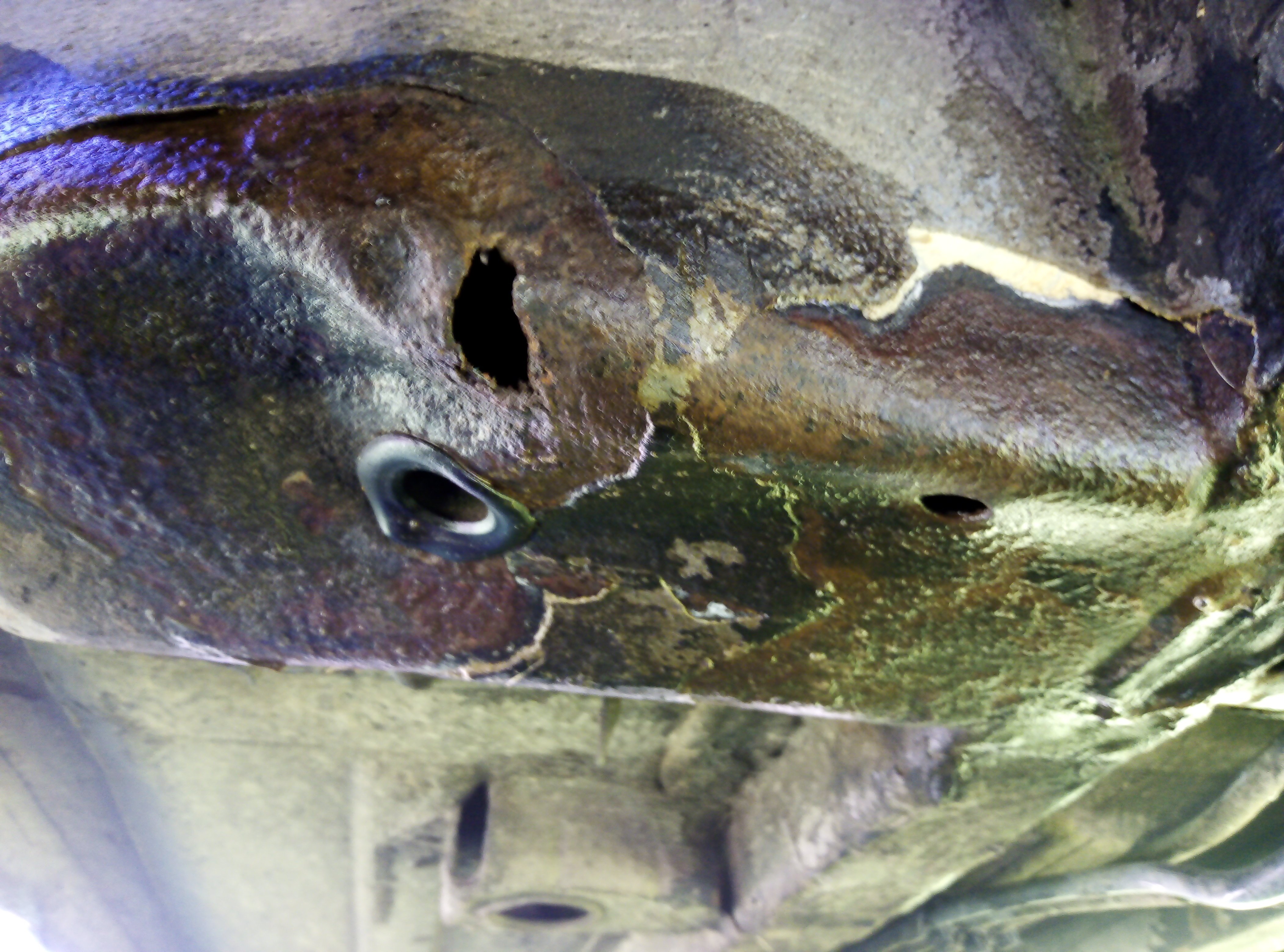

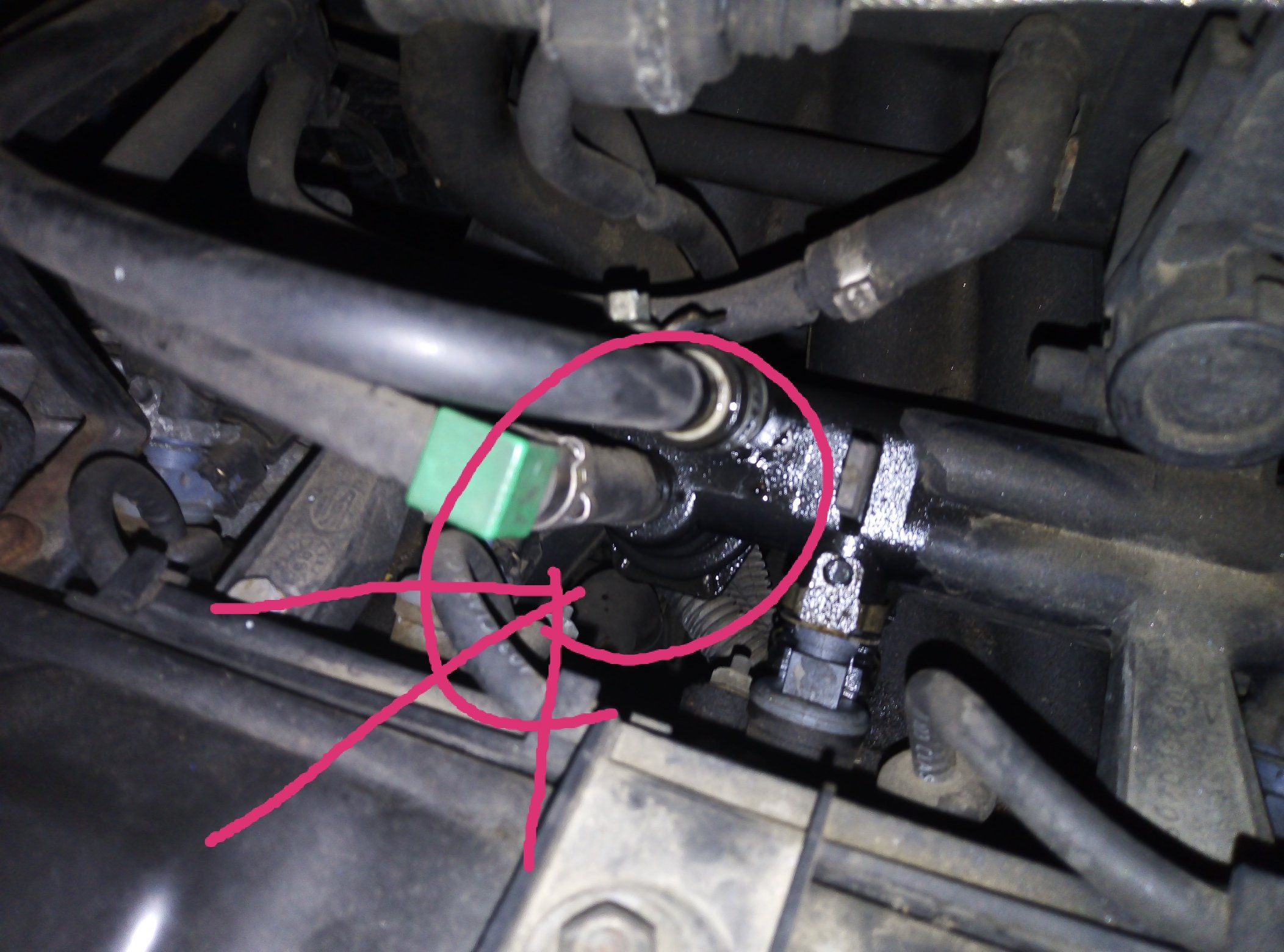

radim.1008 Odesláno 6. říjen 2020 Autor Odesláno 6. říjen 2020 Dnes znovu. Přijedu ráno ke školce a je cítit benzín. Doslova to kapalo, viz šipka na fotce. Dojedu dom, že vyměním auto a nic. Dojedu do práce a už bylo zase sucho. V pondělí jsem domluvený, že to mám přivézt na záplatu té hrany podběhu, tak mu zrovna řeknu, ať na to koukne. Citovat
radim.1008 Odesláno 11. říjen 2020 Autor Odesláno 11. říjen 2020 Dnes v podvečer odbahněno a to doslova, kdy bylo bláto až na střeše a zítra nástup na operační sál ke klempířovi na opravu spodní hrany pravého podběhu. Citovat
radim.1008 Odesláno 14. říjen 2020 Autor Odesláno 14. říjen 2020 Díra zadělaná záplatou, ošetřeno a vyměněny tyčky stabilizátorů. Pravá už solidně klepala. Dány opět Meyle HD. A po příjezdu domů padly půlkulatiny. pavelu96 ohodnotil 1 Citovat
Ferry Odesláno 14. říjen 2020 Odesláno 14. říjen 2020 V 6. 10. 2020 at 7:09, radim.1008 napsal: Dnes znovu. Přijedu ráno ke školce a je cítit benzín. Doslova to kapalo, viz šipka na fotce... Na starsich 1,8 16V a 2,0 16V motorech to taky rado prosakovalo na privodu nebo zpatecce na te rampe vstriku - zpuchrela hadicka. Chce to proste kousek nove palivove hadice a stahnout kvalitni nerez sroubovaci svorkou radim.1008 ohodnotil 1 Citovat

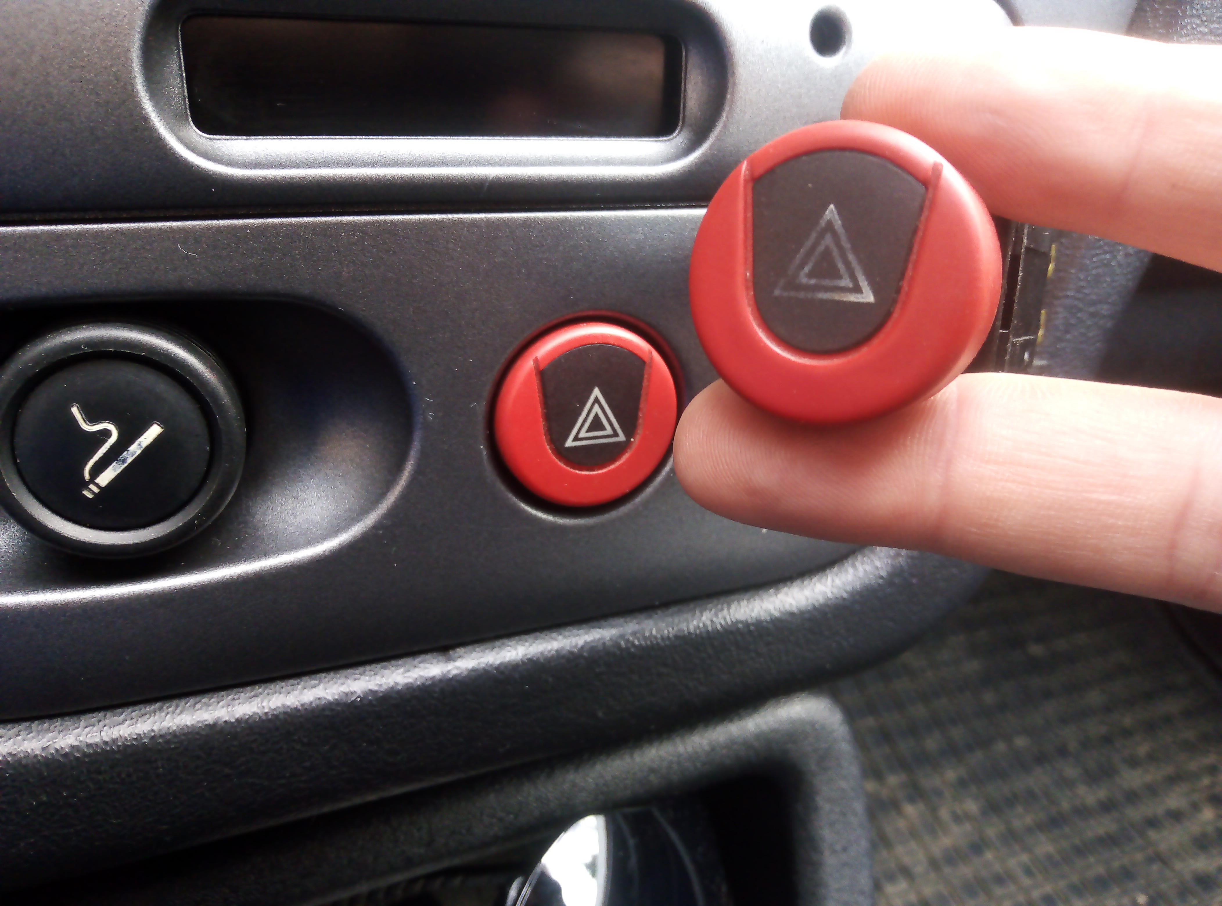

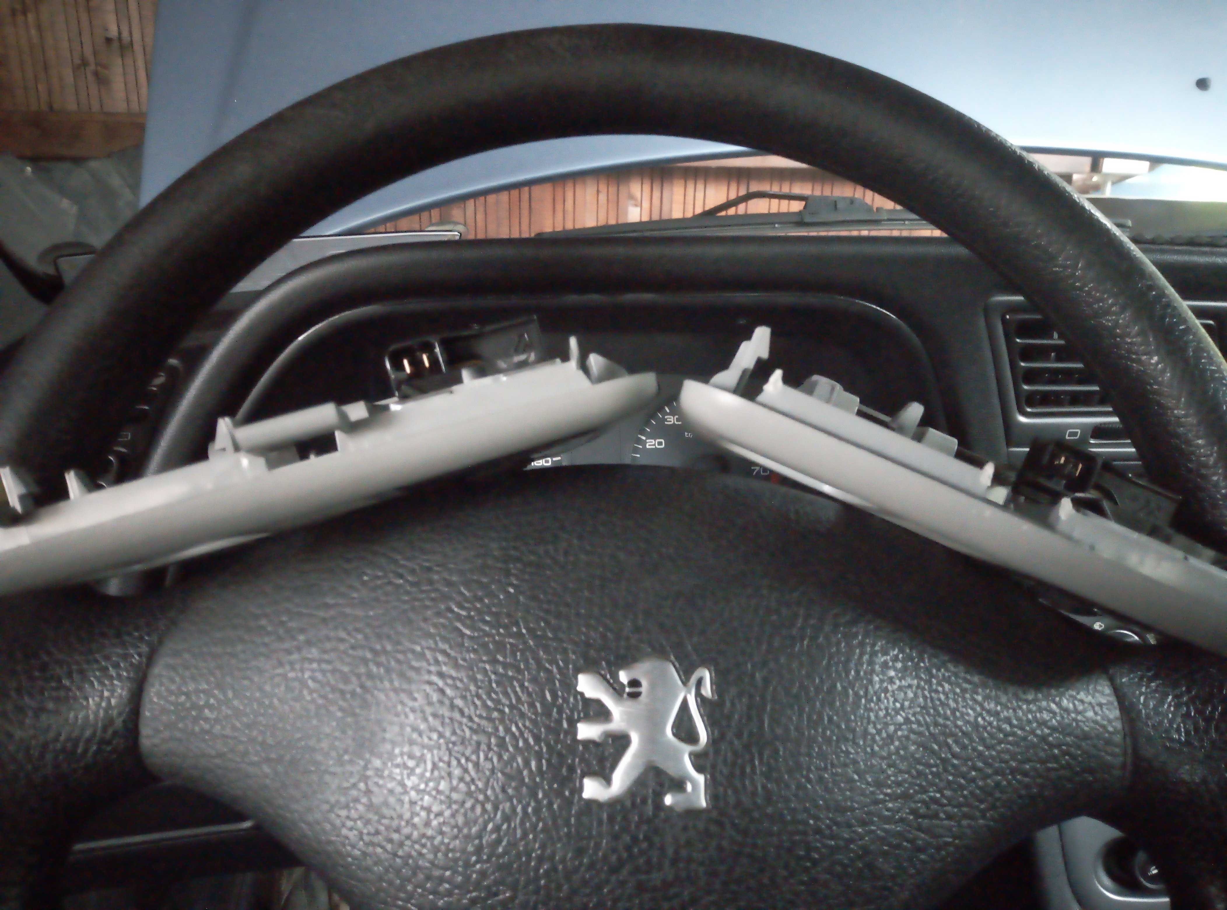

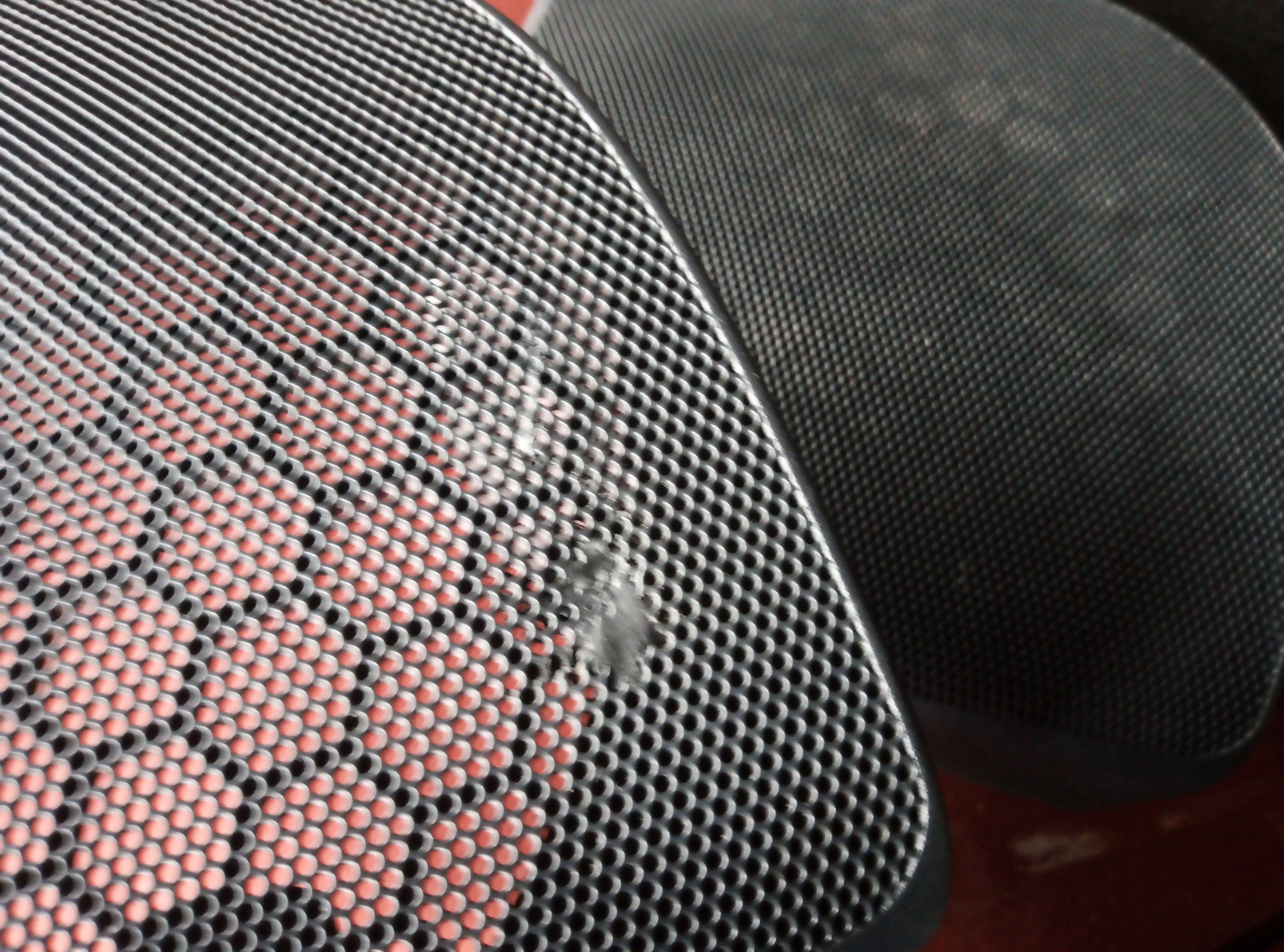

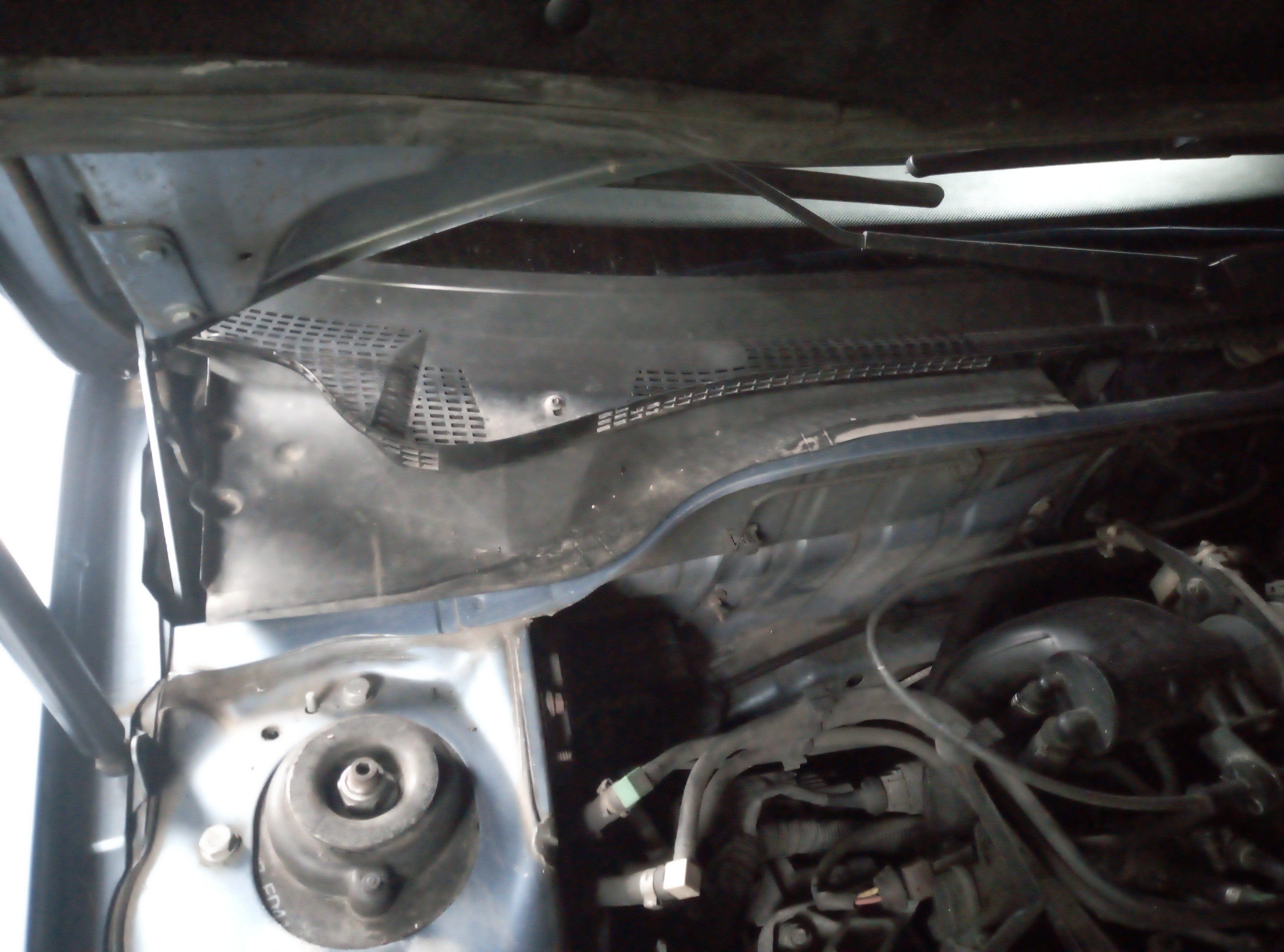

radim.1008 Odesláno 17. říjen 2020 Autor Odesláno 17. říjen 2020 Z kamarádovýho auta jsem si vzal pár věcí a dnes je vyměnil. Prvně mě zajímal plast nad nasávání topení. Po menší úpravě šel dát do mého. Ale nevím, jestli ho nevyhodím, protože teď není vidět na odtokovou díru pod oknem. Ještě jsem vyměnil krytku repráku. Celých 13 roků byla lepená. Ještě jsem vyměnil rámeček a stropní světlo, u kterého zlobil přepínač. Po mé v minulosti neodborné demontáži byla na rámečku ulomená horní řada capek. Citovat

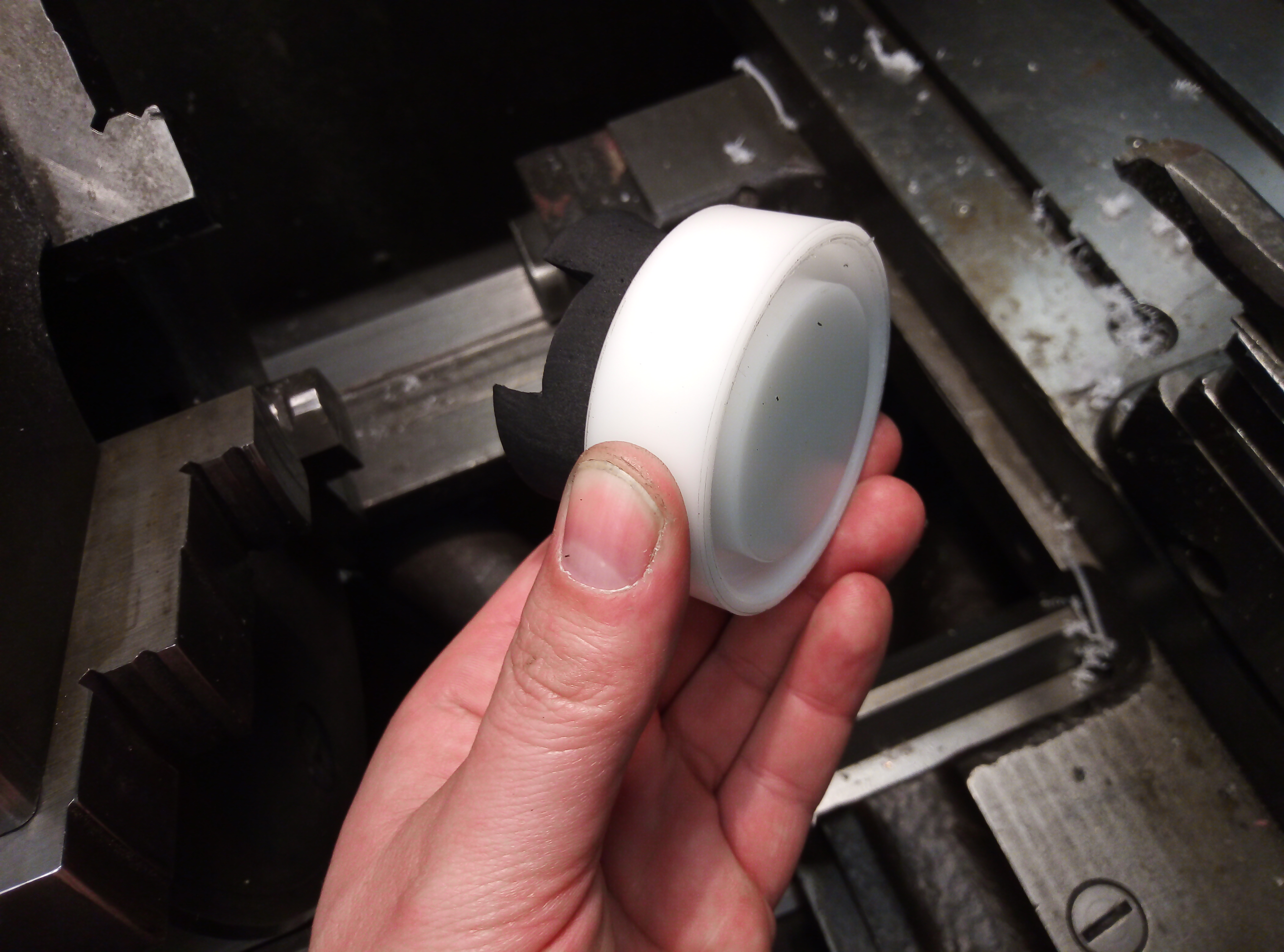

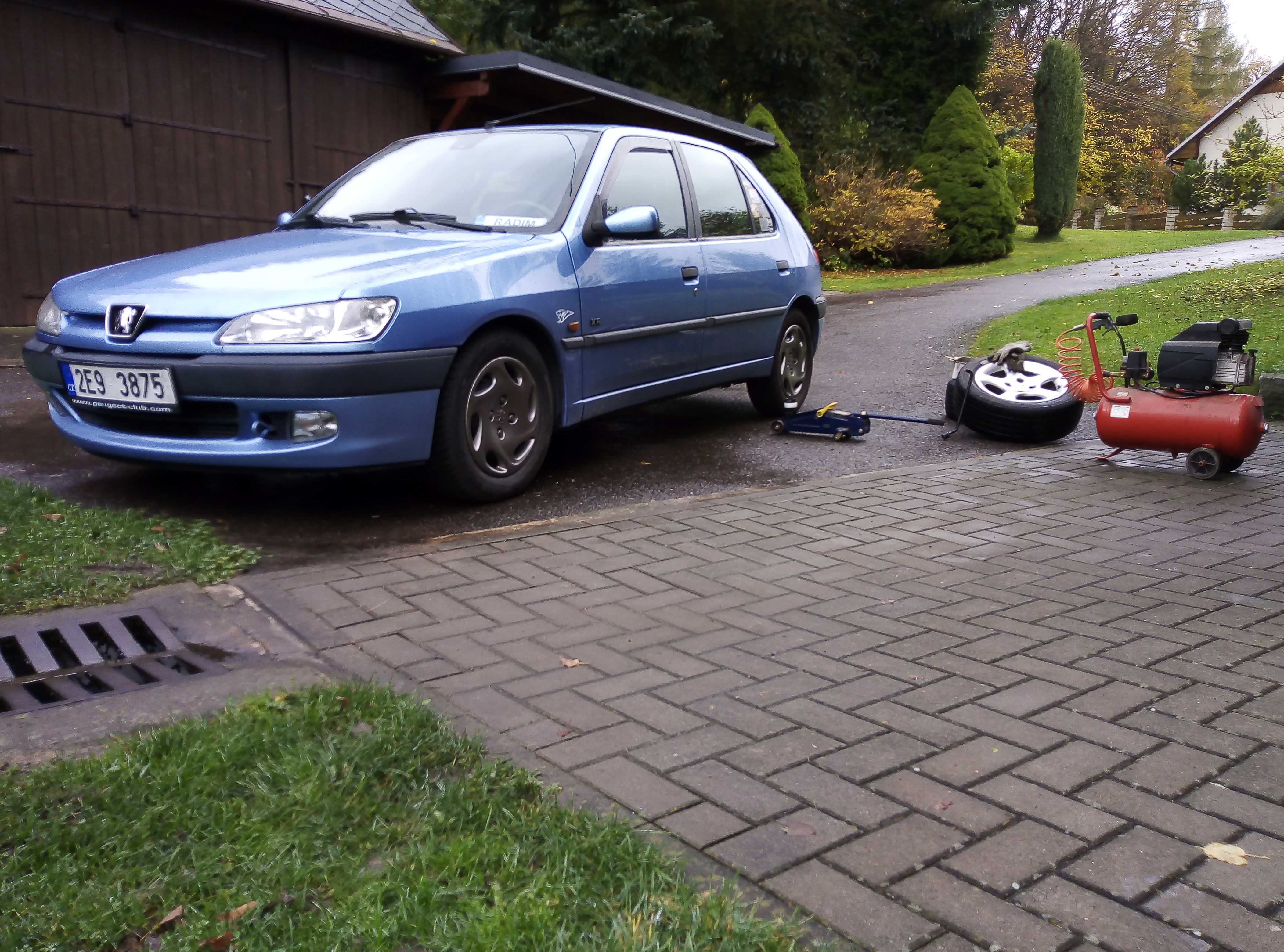

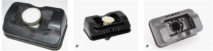

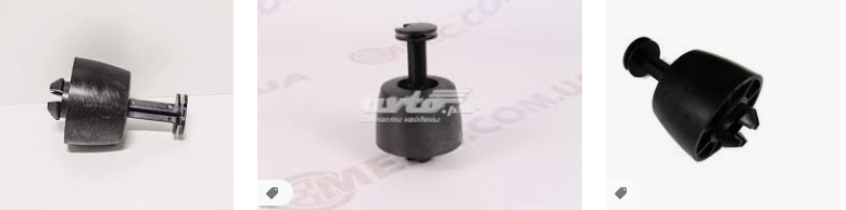

radim.1008 Odesláno 31. říjen 2020 Autor Odesláno 31. říjen 2020 (upraveno) Dnes přezuto. Cyclony umytý, gumy jsou na sundání. Hlavně mají DOTko 1110. A abych si neorval nastříkaný prahy, vytvořil jsem si na hever toto. Upraveno 31. říjen 2020 uživatelem radim.1008 regius ohodnotil 1 Citovat
Milan+ Odesláno 31. říjen 2020 Odesláno 31. říjen 2020 To je tvrdý silon, tohle chce dělat z puku. Pe.Tr ohodnotil 1 Citovat
radim.1008 Odesláno 31. říjen 2020 Autor Odesláno 31. říjen 2020 Jo tvrdý silon a na něm gumový kolečko s vyfrézovanou drážkou na práh. Citovat
Návštěvník Odesláno 31. říjen 2020 Odesláno 31. říjen 2020 před 44 minutami, Milan+ napsal: tohle chce dělat z puku. Mám blbou zkušenost, puk je moc tvrdý. Mám doma cihličku tvrdé gumy, která je o dost měkčí, než puk a to je to, co dávám mezi hever a auto...a bez poškození ochranné vrstvy na místě pro zvednutí. Citovat
ozzy56 Odesláno 31. říjen 2020 Odesláno 31. říjen 2020 dej mezi puk a karoserii kousek kůže (dávám kousek kůže z rukavice) Citovat
Péťa Odesláno 31. říjen 2020 Odesláno 31. říjen 2020 Nedávám nic a taky to zvednu ozzy56 ohodnotil 1 Citovat
ozzy56 Odesláno 31. říjen 2020 Odesláno 31. říjen 2020 (upraveno) když jsem přezouval minulý týden, přijel tam chlapík asi 65 let s mercedesem tak za dva melouny na kšeft, bo mu měnil komplet kola venku před dílnou--maník přijel se zvedákem, mezi zvedák a karoserii nedal NIC a tím železem zajel do kastle a zvedal , tykali si , tak se znali... mi to dělali jiní dva chlapíci normálně na zvedáku v dílně a super Upraveno 16. leden 2021 uživatelem ozzy56 Citovat
Péťa Odesláno 31. říjen 2020 Odesláno 31. říjen 2020 Tak zrovna na Mercedesu v místech na zvedání nějaký gumy mám z výroby. Mají to vychytané radim.1008 ohodnotil 1 Citovat
Pe.Tr Odesláno 31. říjen 2020 Odesláno 31. říjen 2020 (upraveno) jj např B klasse nebo ML cenově 80-180,- kus Upraveno 31. říjen 2020 uživatelem Pe.Tr OK406 a radim.1008 ohodnotil 2 Citovat
ozzy56 Odesláno 31. říjen 2020 Odesláno 31. říjen 2020 no chlapy zajel pod práh, zmáčkl tlačítko, trochu to zapraskalo a mercedes šel nahoru , ten zvuk nebyl příjemný Citovat

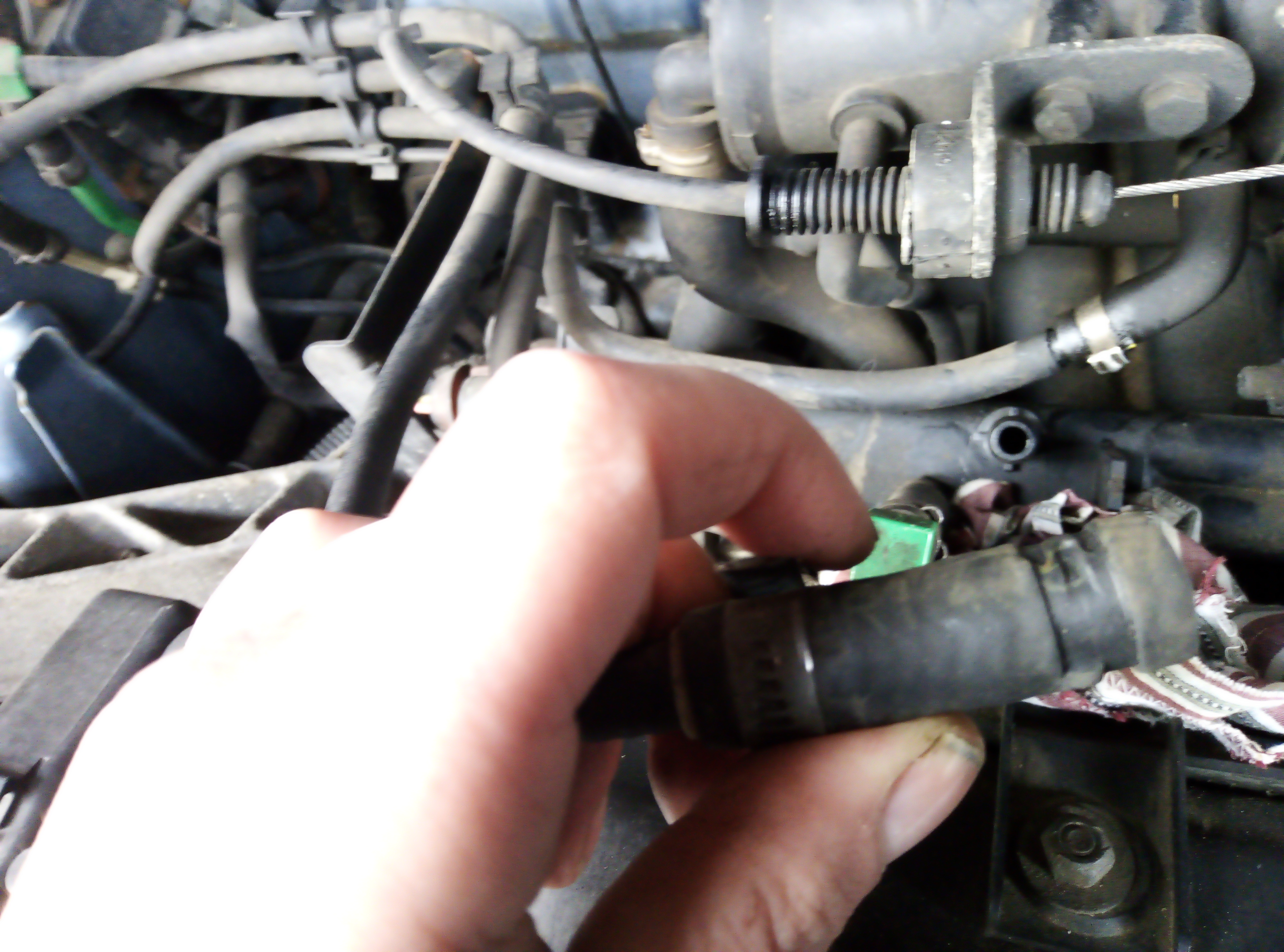

radim.1008 Odesláno 22. listopad 2020 Autor Odesláno 22. listopad 2020 (upraveno) Včera cestou k lesu opět začal smrdět benzín. Tak jsem to dnes rozdělal a vyměnil sponku. Hadici jsem zatím o kousek zkrátil. Upraveno 22. listopad 2020 uživatelem radim.1008 Citovat

MilanF1 Odesláno 8. prosinec 2020 Odesláno 8. prosinec 2020 Koukám, žes tohle tlačítko hodně používal. Citovat
