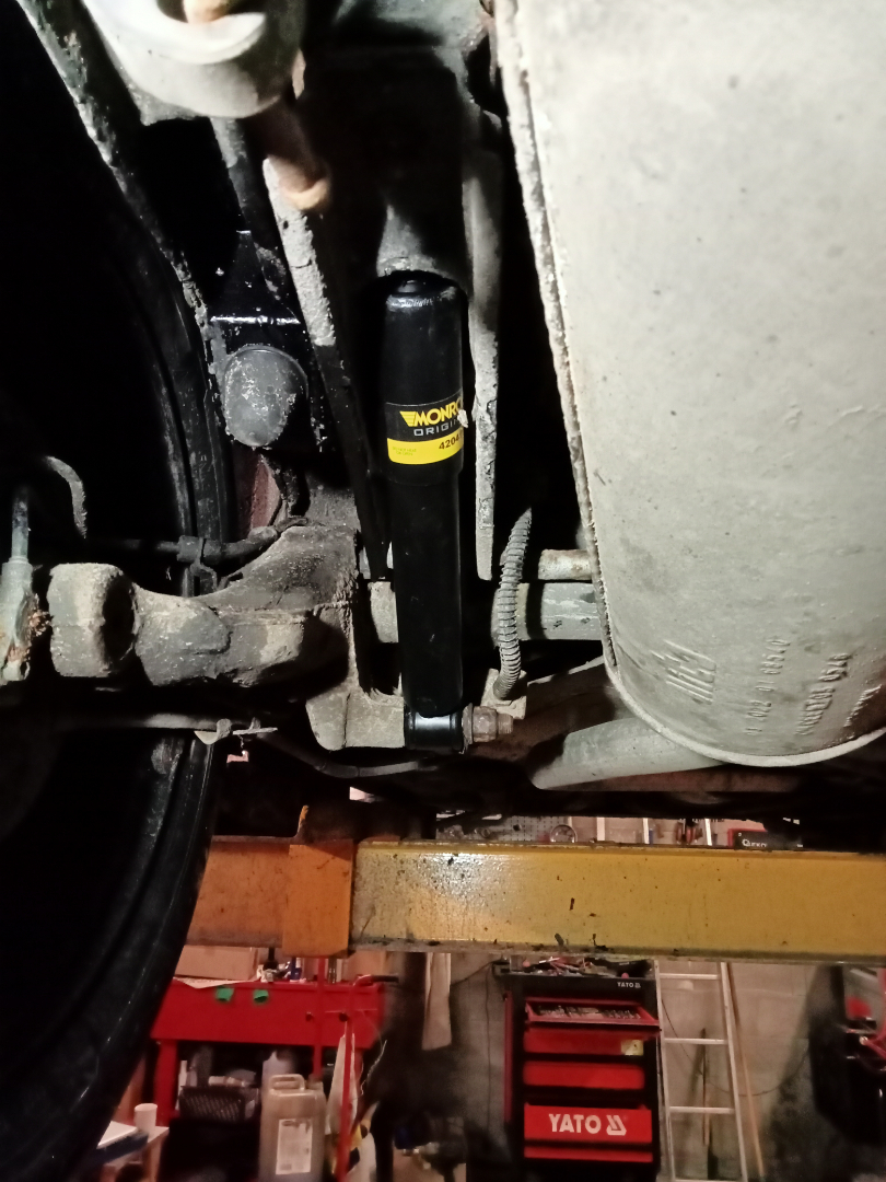

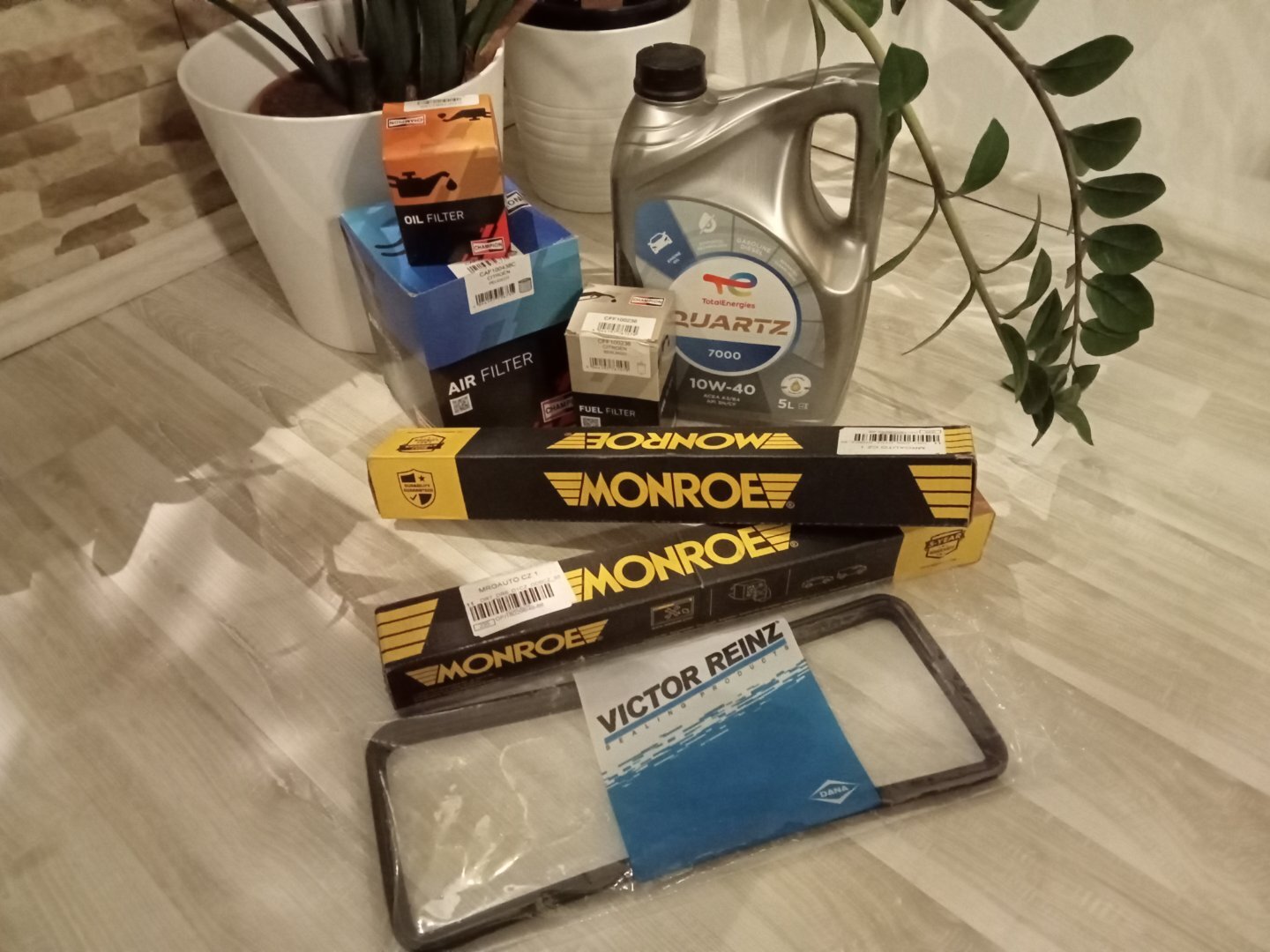

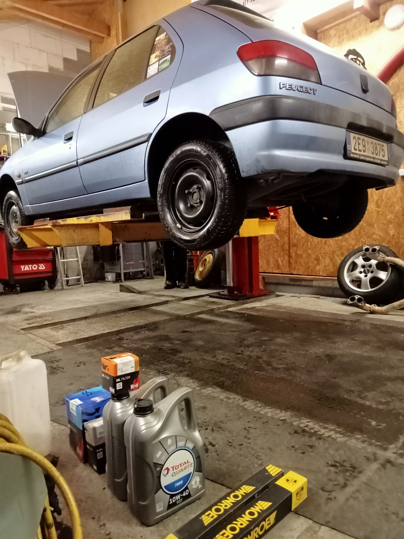

radim.1008 Odesláno 6. únor 2025 Autor Odesláno 6. únor 2025 V 20. 11. 2024 at 18:18, radim.1008 napsal: Vypadá to, že tu byl předčasně Ježíšek. Dárečky dnes použity, vše kromě těsnění pod ventilové víko. Na kontrolu a seřízení vůle ventilů nezbyl čas. pavelu96, MJSytic, Zabak22 a 5 další ohodnotil 8 Citovat

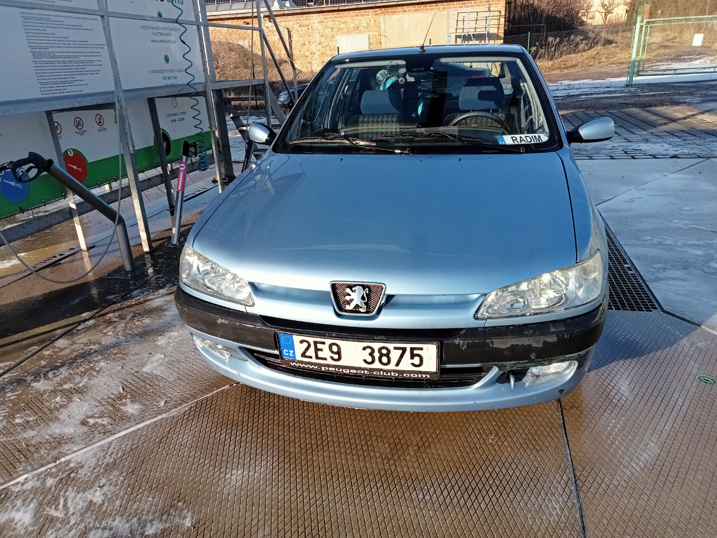

radim.1008 Odesláno 22. únor 2025 Autor Odesláno 22. únor 2025 Slunce mě vytáhlo dnes na wapku spláchnout zimní bordel. pavelu96 a ozzy56 ohodnotil 2 Citovat
ozzy56 Odesláno 22. únor 2025 Odesláno 22. únor 2025 já taky dnes na myčce, v pondělí jdu na garančku radim.1008 ohodnotil 1 Citovat

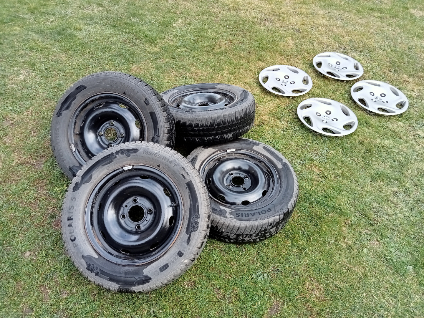

radim.1008 Odesláno 22. březen 2025 Autor Odesláno 22. březen 2025 Dnes opláchnuty zimáky, jelikož jsem přezouval už před technickou. pavelu96 a regius ohodnotil 2 Citovat

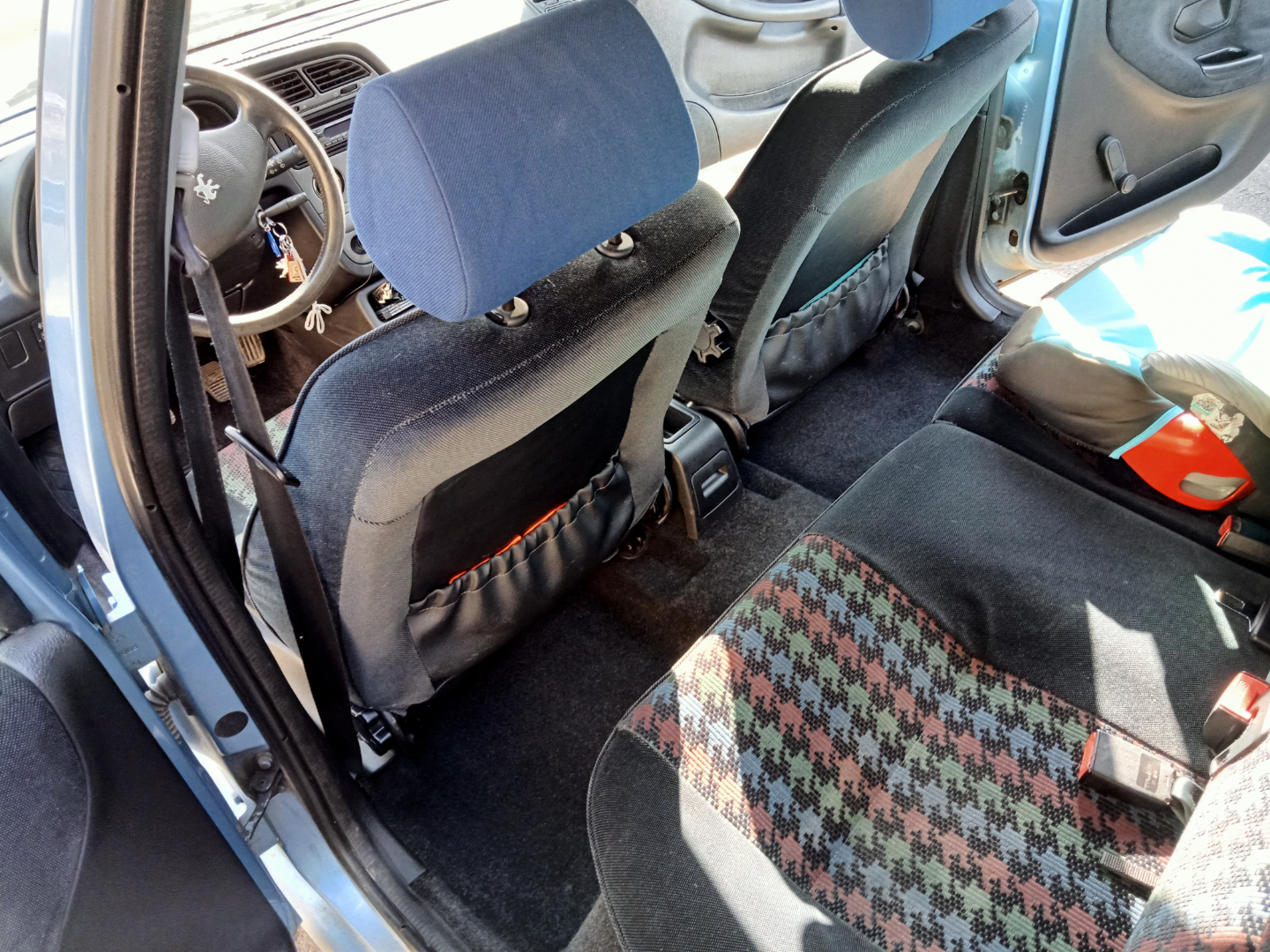

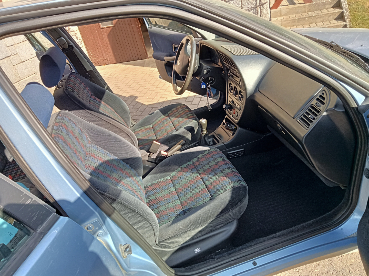

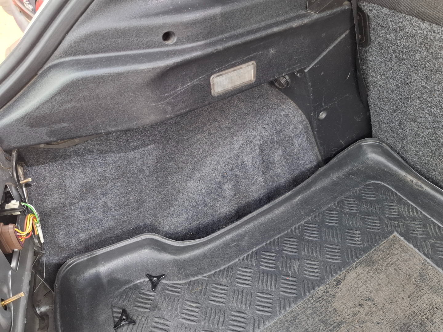

PaKr Odesláno 16. duben 2025 Odesláno 16. duben 2025 @radim.1008 koberec z třídvířka může být? Ale byl nalepený na podběhu a po sundání je takový " beztvarý " tak nevím radim.1008 ohodnotil 1 Citovat
radim.1008 Odesláno 16. duben 2025 Autor Odesláno 16. duben 2025 (upraveno) @PaKr Díky moc, podle mě by mohl být stejný, ale já mám černý koberec. koukám, že to má i černý plasty, ty mám zase šedivý. Upraveno 16. duben 2025 uživatelem radim.1008 Citovat
